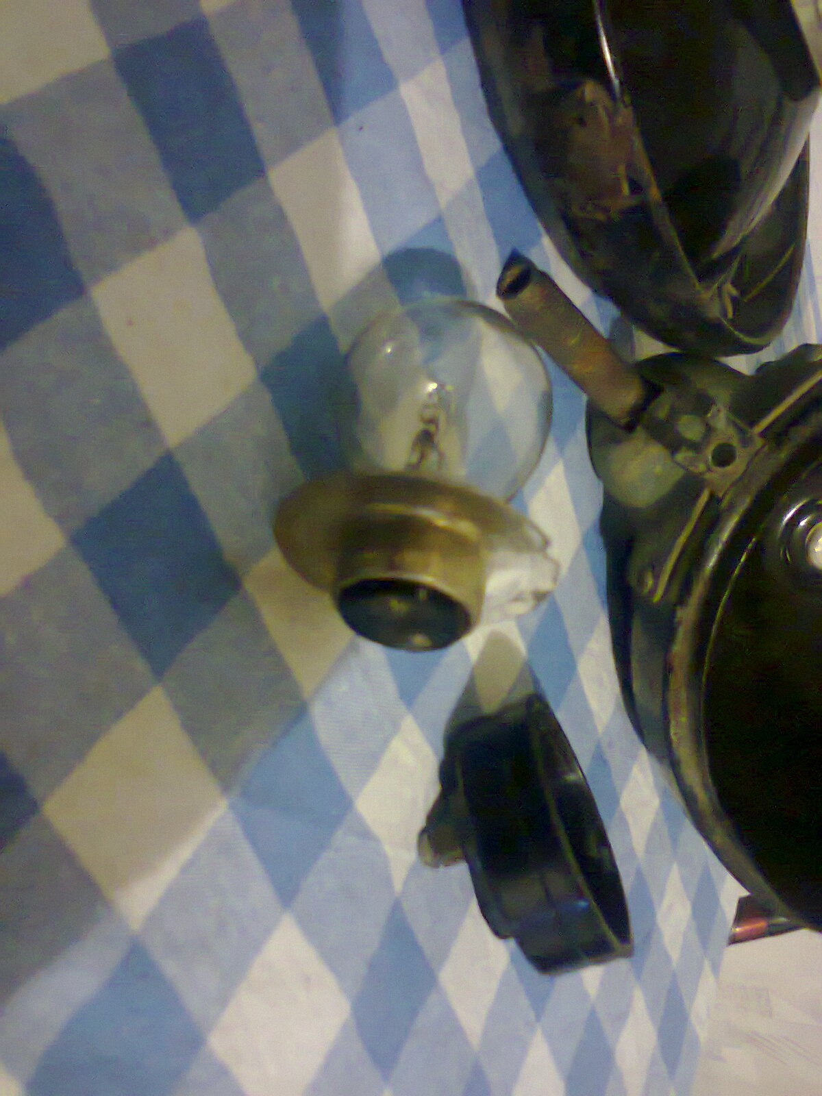

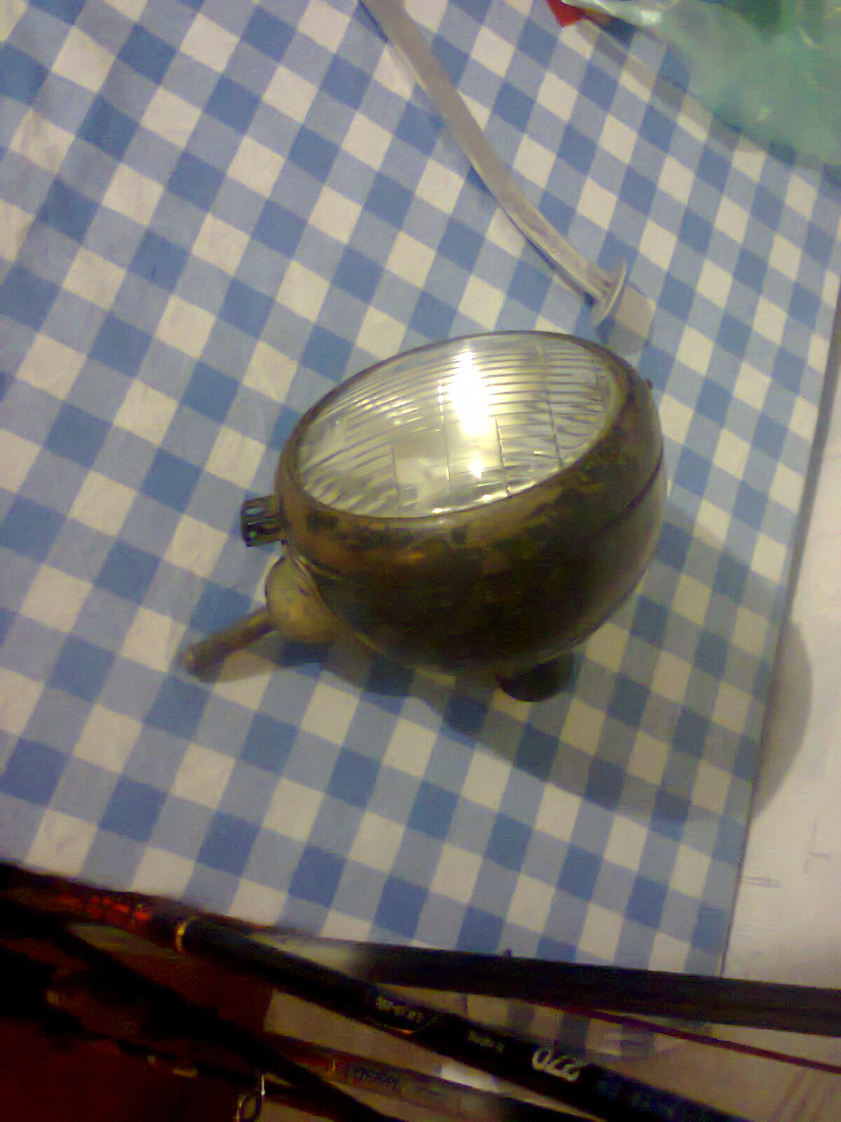

Есть у меня фара еще времен СССР
Назва:  Фото0064.jpg
Переглядів: 805
Розмір:  304,0 КБ
ID:	22706Щоб збільшити малюнок, клацніть по ньому
Назва:  Фото0065.jpg
Переглядів: 803
Розмір:  280,0 КБ
ID:	22707Щоб збільшити малюнок, клацніть по ньому
Назва:  Фото0069.jpg
Переглядів: 797
Розмір:  293,0 КБ
Стоит ли в данный фонарь пихать ксенон? Места в нем для блока розжига предостаточно. Бывают ли лампы с такой цоколевкой или это экзотика СССР, если что не проблема приколхозить гнездо под другой цоколь...
Может кто готов продать блок розжика с ксеноновой лампой или объединиться для покупки пары (если честно просто лень самому искать... )
