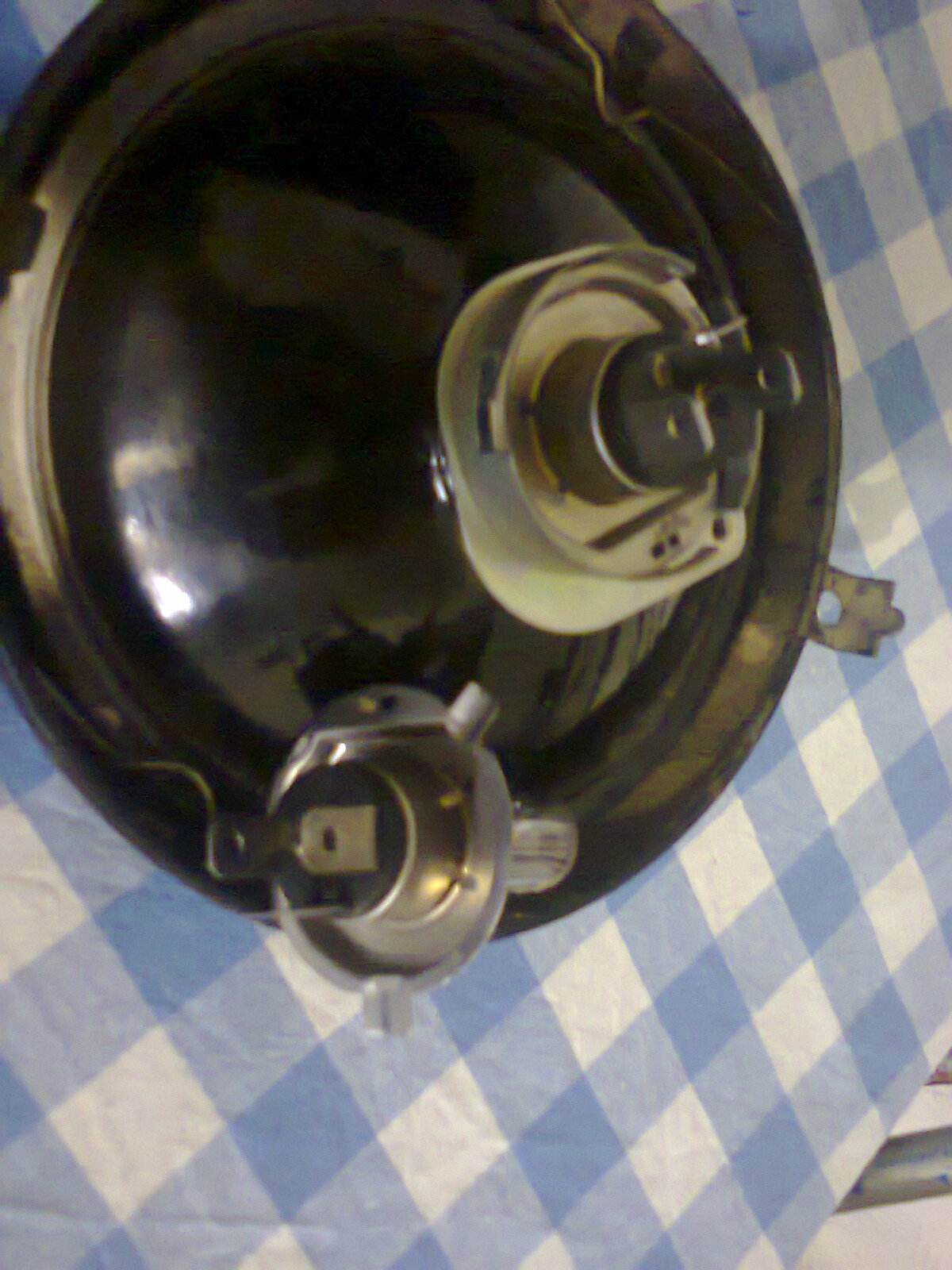

вот откусил лапки у галогенной лампы H4 (ближний и дальний в одной лампе). Может кто знает бывают ли не биксиноновые лампы H4?
Anatol 14.04.2012 18:51
Re: Светодиодный прожектор на Прогресс
Лампы бывают Н-4, не проблема. Проблема в том что после блока по проводам идет 23000-27000 вольт. Даже не надо представлять "счастливое":-D:-D:-D лицо обладателя девайса при прошивке провода в туман или дождь.

Есть у меня фара еще времен СССР
Долучення 22706Долучення 22707Долучення 22708
Стоит ли в данный фонарь пихать ксенон? Места в нем для блока розжига предостаточно. Бывают ли лампы с такой цоколевкой или это экзотика СССР, если что не проблема приколхозить гнездо под другой цоколь...
Может кто готов продать блок розжика с ксеноновой лампой или объединиться для покупки пары (если честно просто лень самому искать...:-) )
:friends:
и все-таки пихать ксенон можно, но только если отражатель живой. И не особо бойтесь высказываний Анатолия, на машине и в дождь и в туман ездим, и все живы. Хоть там и много тысяч вольт, но токи очень малые, да и фару вряд ли в руке держать будете...
