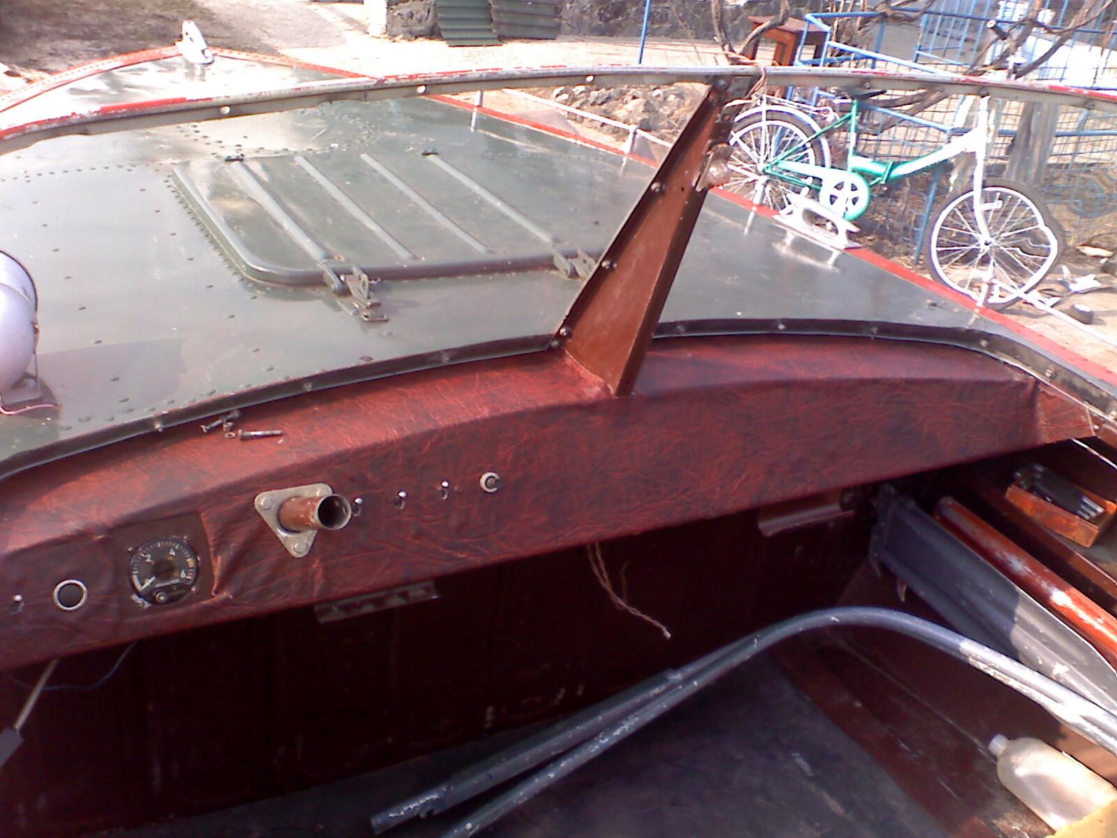

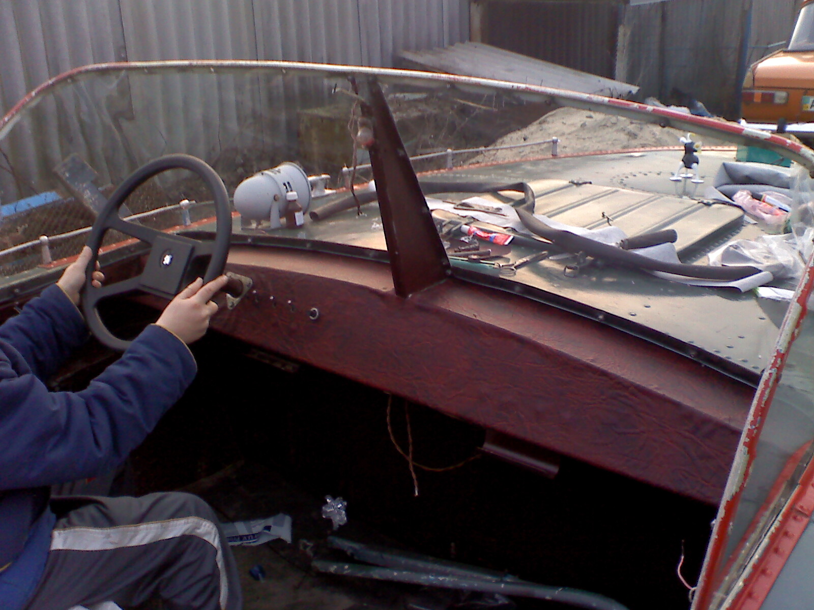

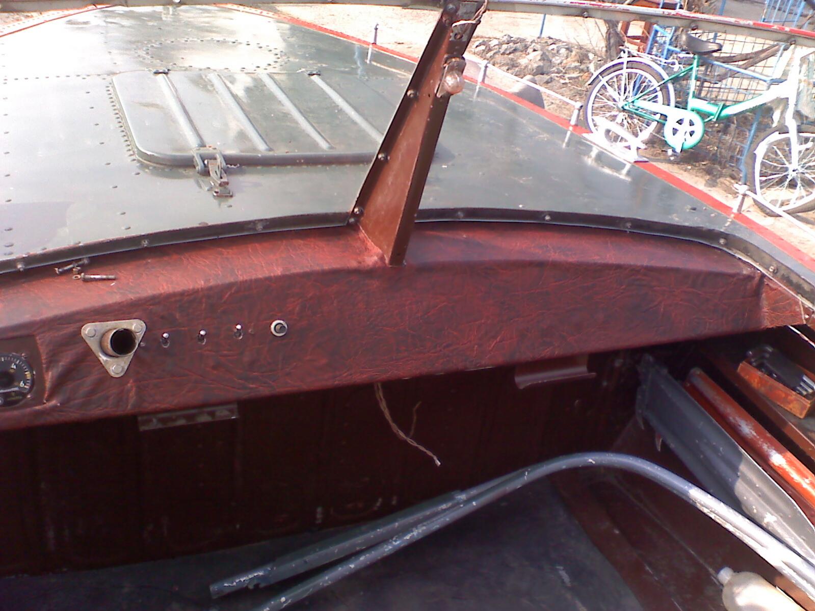

Решил открыть тему по обустройстве передней панели Прогресса. В моём варианте получилось, мож и не совсем идеально , но хочеться выставить на суд в отдельной теме. К сожалению, не сообразил заснять весь процесс. Но сначала вырезал и обклеивал, а потом устанавливал новые стёкла. использовал клей ,,Момент,, универсальный, к большому удивлению держит хорошо,достаточно быстро схватываеться, и бюджетно. Вот что получилось, хотя ещё пока не всё доделано, возле тах не приклеивал так как там будет декоративная вставка.

Обклеивали кожей или кожзамом? У меня тоже есть такое желание, только я стекло буду переделывать и панель тоже придется

Кожзам. Виниловый. Я не знаю как в Самаре, но у нас есть Польский. сезон отходил пока нареканий нет.
