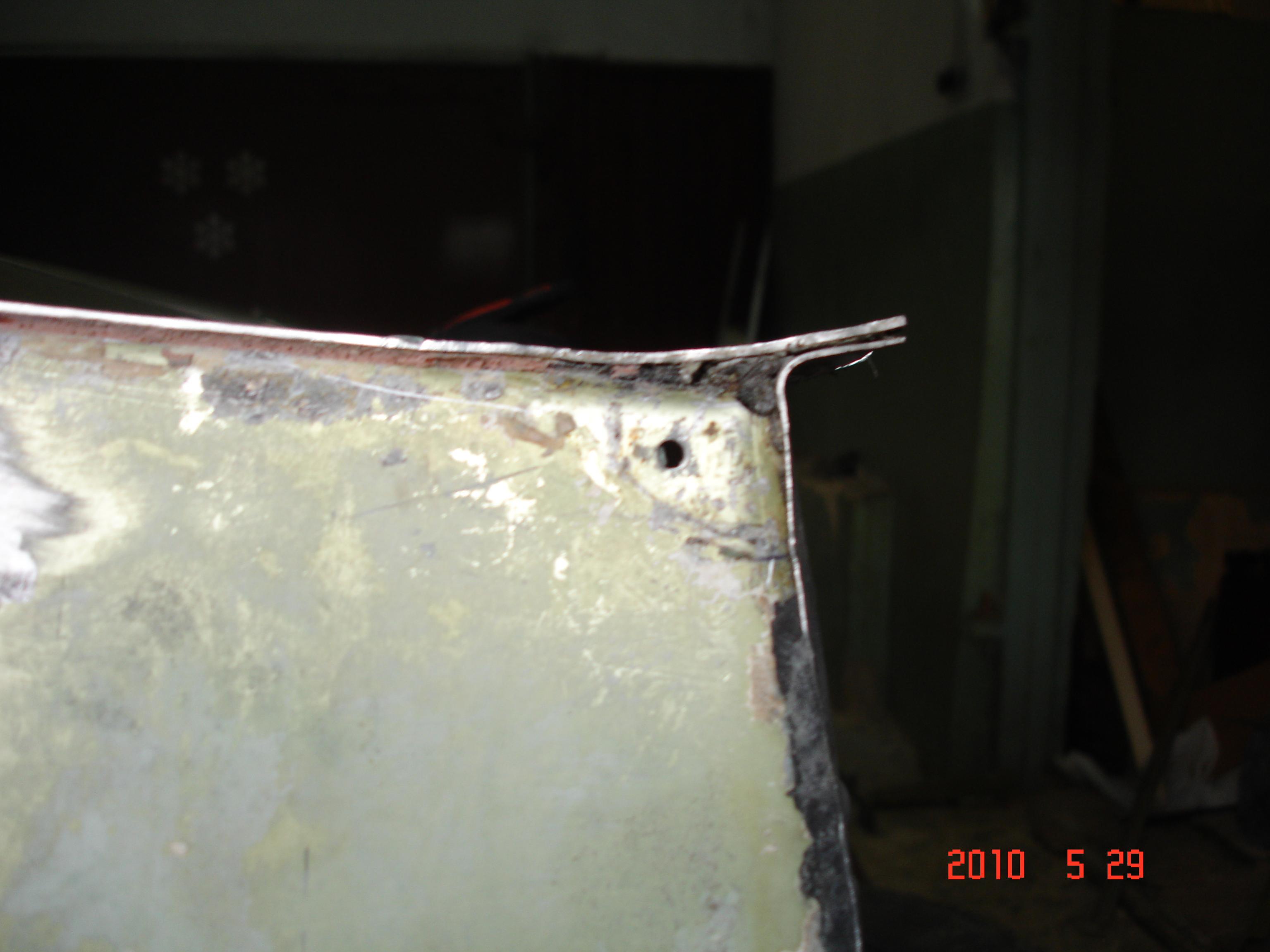

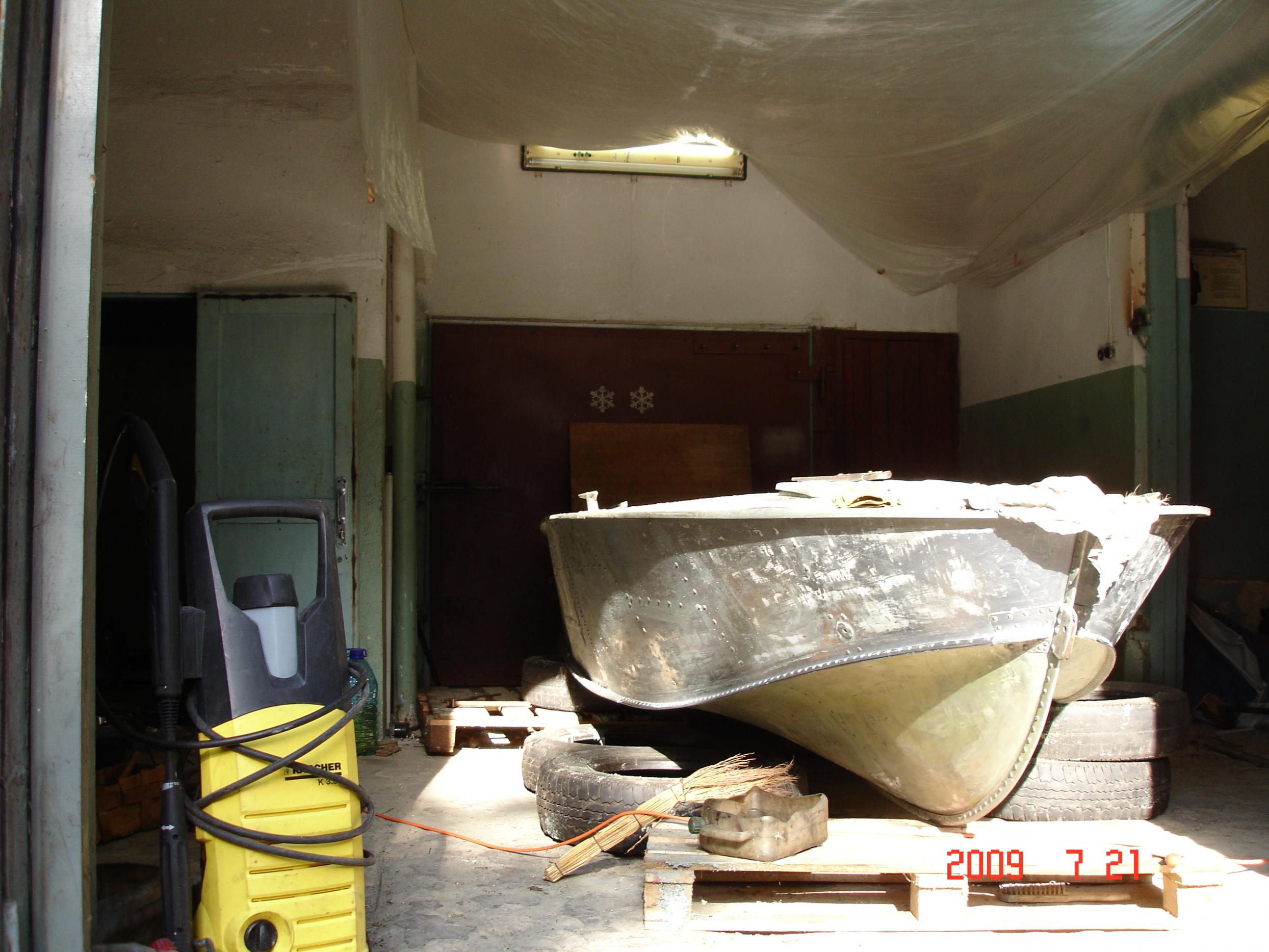

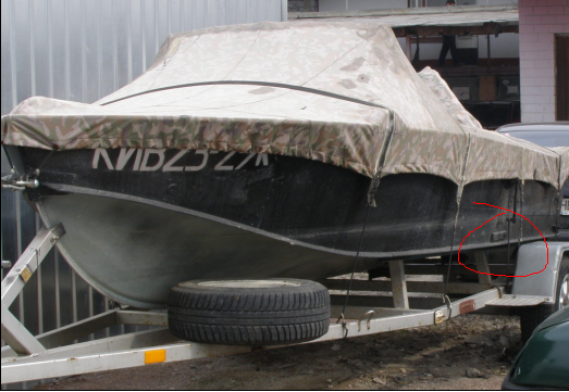

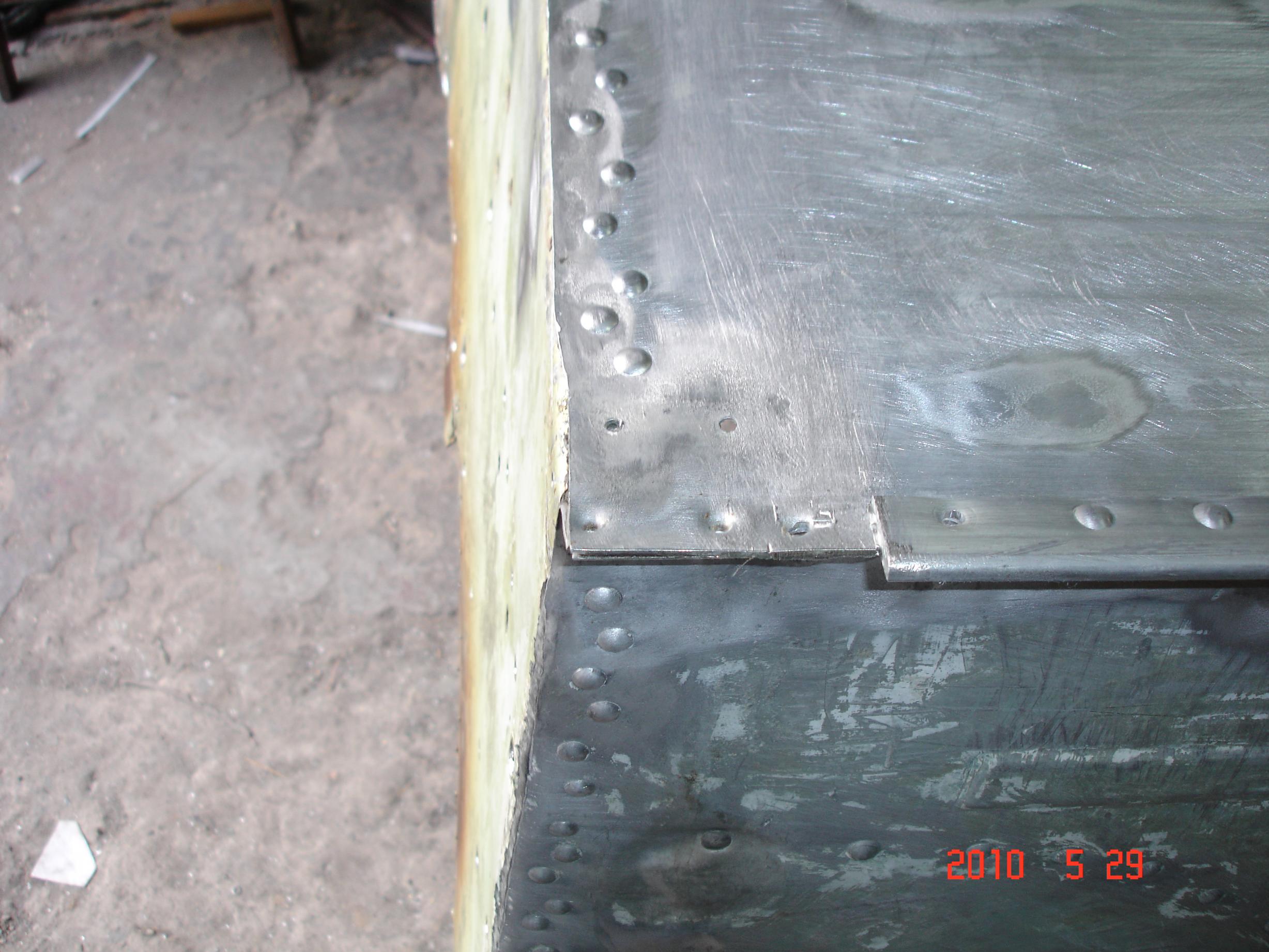

Восстанавливаю прогресс4 лодочка вроде в нормальном состоянии но есть нюансы.
Может кто нибудь ремонтировал эту часть корпуса поделитесь опытом пожалуйста .

У себя в лодке также уголки надо переделывать, но пока не течет. По моему накладочки Вы немножко подрезали, надо посмотреть у себя как оно с завода. Надо брать АМГ, налаживать на днище, выстукивать по выступу как бы оборачивая, выводя на борт и завернуть на транец а потом сварить. Предварительно делается шаблон из картона.

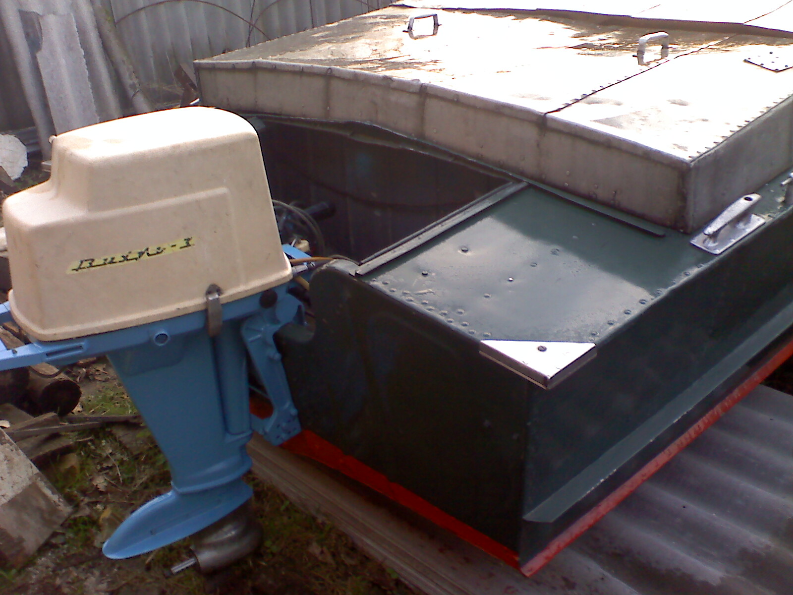

Я просто закрыл уголками. Хотя у П-2 другой уголок но примерно можна и так закрыть. Правда нерж ставил на резиновую прокладку, что бы небыло коррозии.

Я наверное не правильно снял это уголки транца днища и борта.
У п4 это больное место только народ кто делал видно стеснительный.

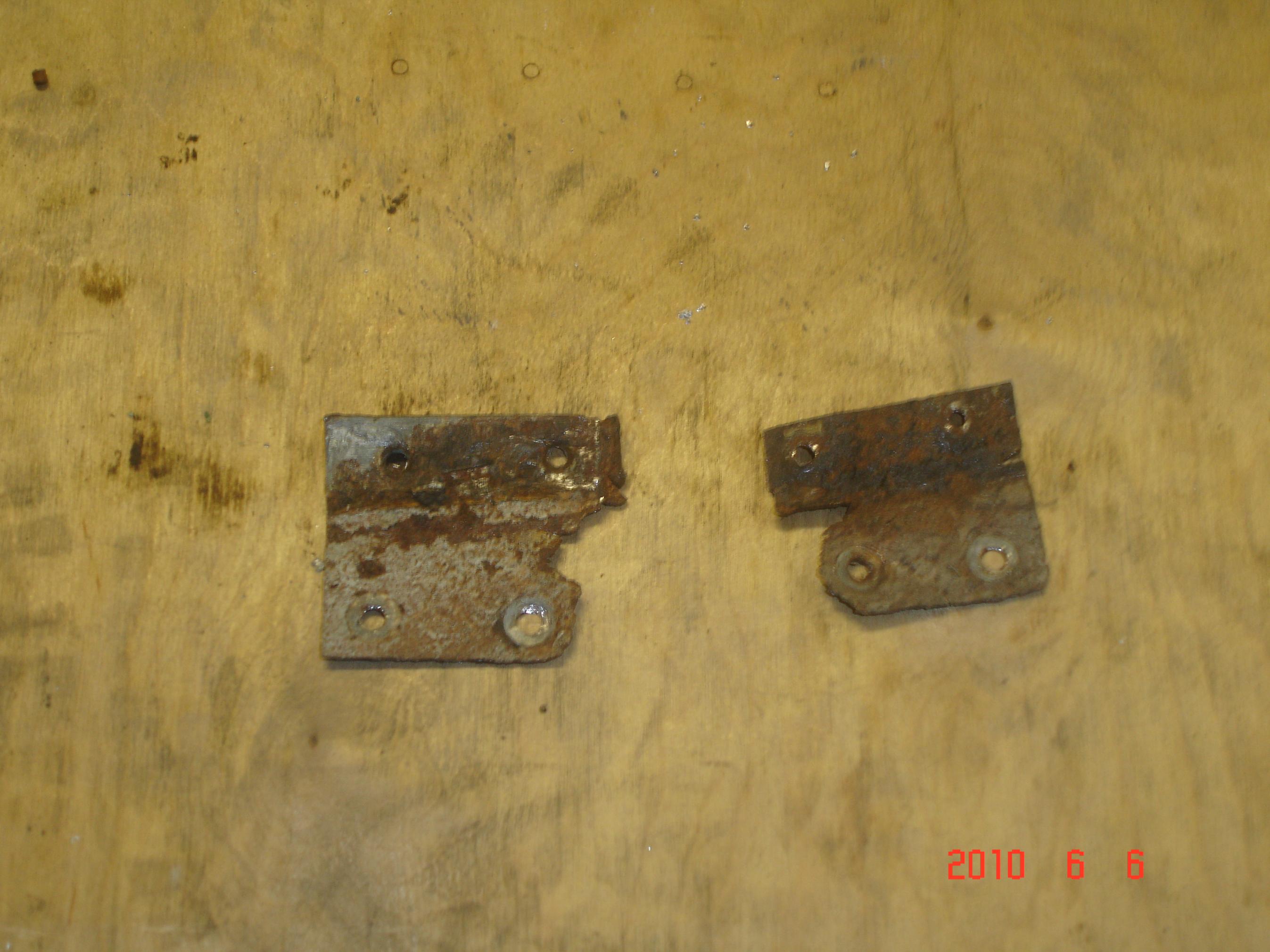

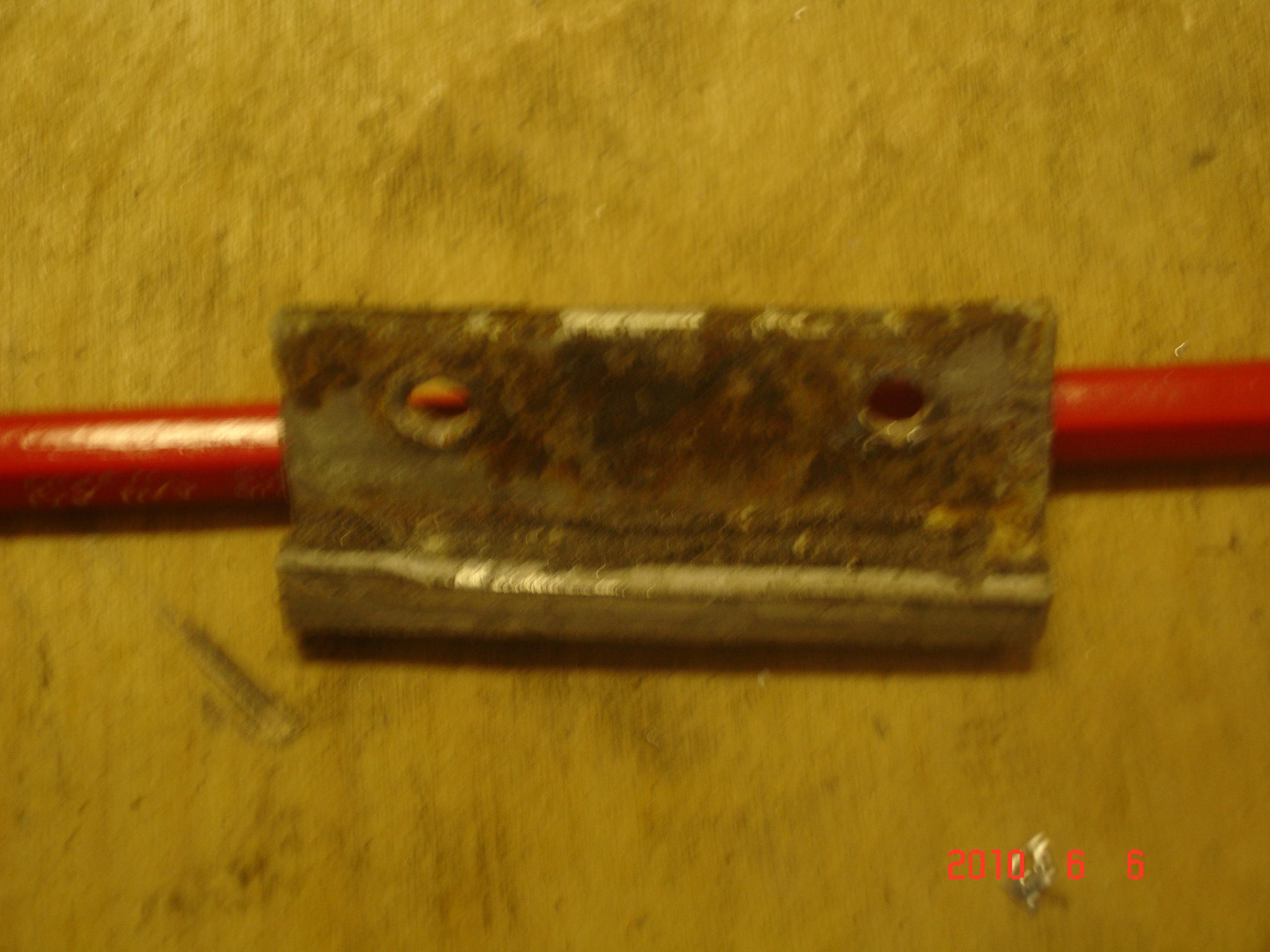

У меня прог в нормальном состоянии и магниевые пластины стояли но в этих местах была ржавчина, уголков как таковых не было я разбирал аккуратно остатки у меня остались, там практически ржавая фольга.
Буду возле лодки сфотографирую и выложу.
На самой лодке окисления практически нет.

У меня эти уголки даже "ржавой фольгой" назвать нельзя, но проверил что течи нет и нестал трогать, хотя и понимаю что вернусь к этому "вопросу".

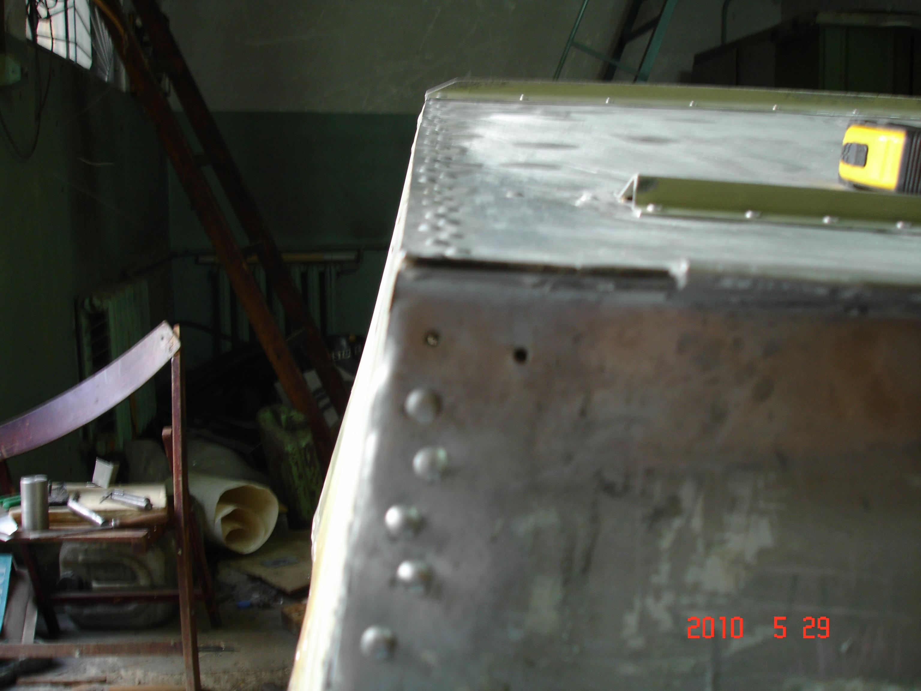

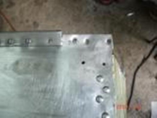

И как такое не менять тем более лодка ободрана и разобрана!!!
Менять - однозначно.

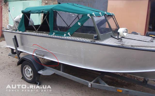

Где должны стоять магниевые пластины?
Старий 27.06.2012, 11:55   #13 (permalink)
Типово Re: Прогресс-4 восстанавливаю
Вот и вот

Я бы ставил на транце. Слева и справа.
Петрович & (10.08.2012)

Зачем если уже есть штатные места.Где колёса крепятся. А на корме ещё надо крепить.
Старий 27.06.2012, 13:24   #16 (permalink)
Да потому как место штатное выбрано как попало.
Основной контакт то на транце.
А на моторе ж вроде стоят - один на струбцине, прямо около транца, а второй - это перо. Или они не будут корпус защищать, а только мотор?

Там на моторе тоже разные металлы
