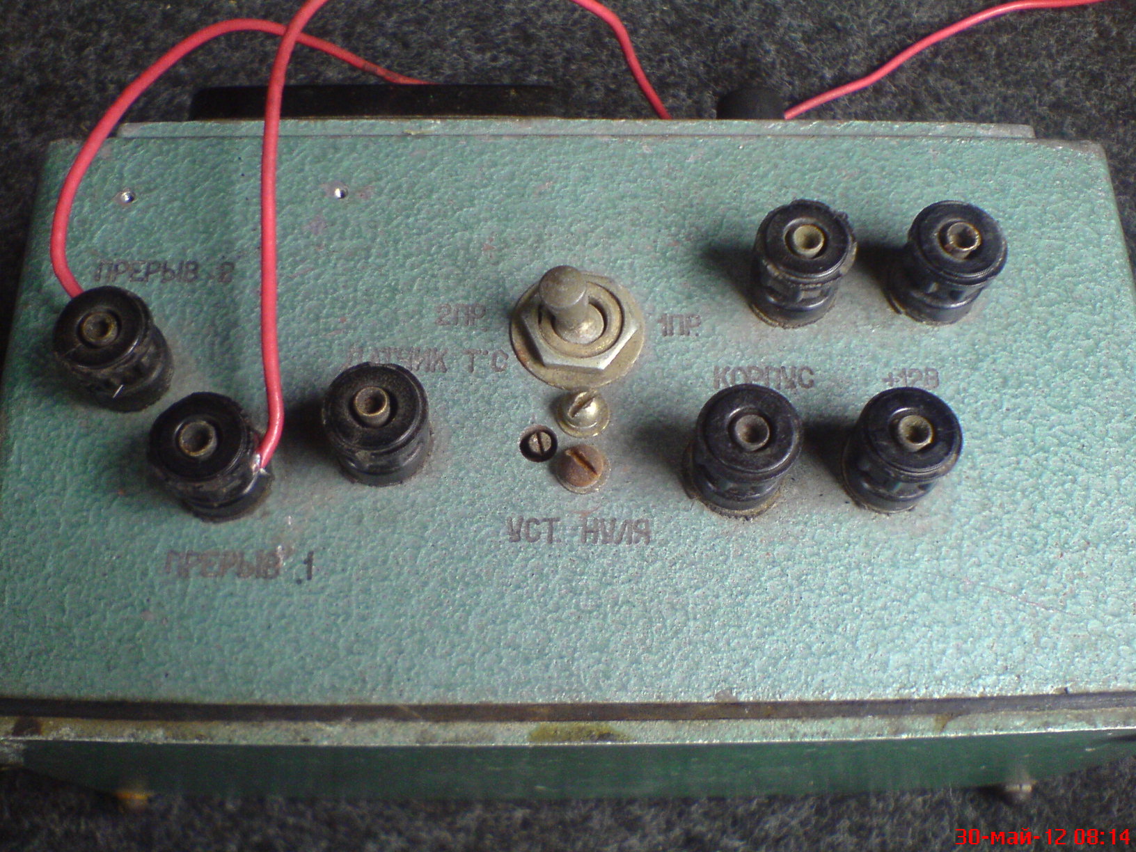

А фото можно увидеть?

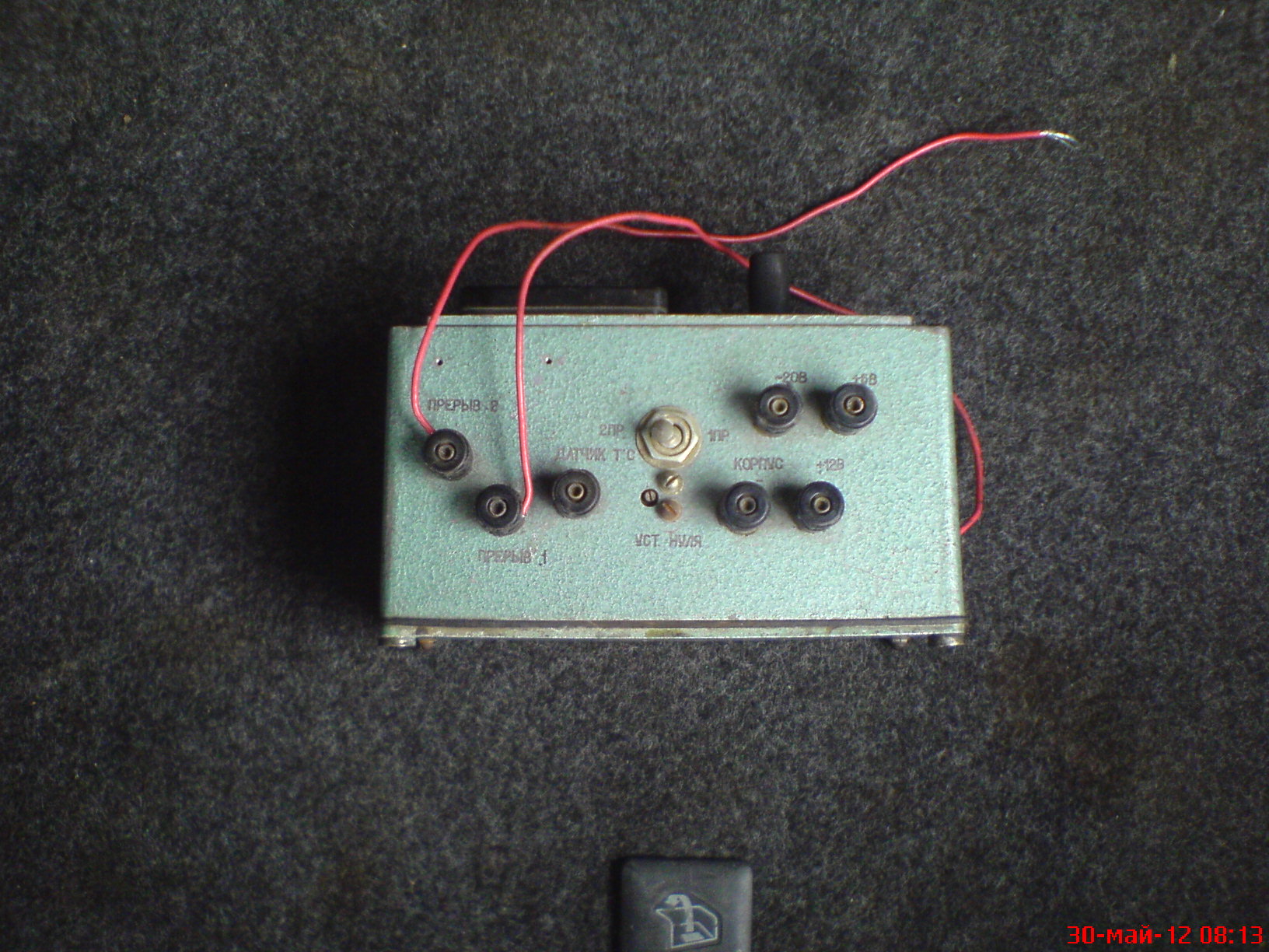

Я так понимаю от прибора( тахометр) идут три провода, два провода подключаем к кнопке СТОП, а третий провод на + ? Я правильно понял?
Вы правильно понали на корпусе написана 12в это +,клемма корпус это -,к тахометру подходит 5 проводов,скан прибора сделаю на выход них и здесь выложу.

А остальные провода за что отвечают?

Температурный да чик можно поставит в глушитель

Как и обещал фото тахометра с клеммами.

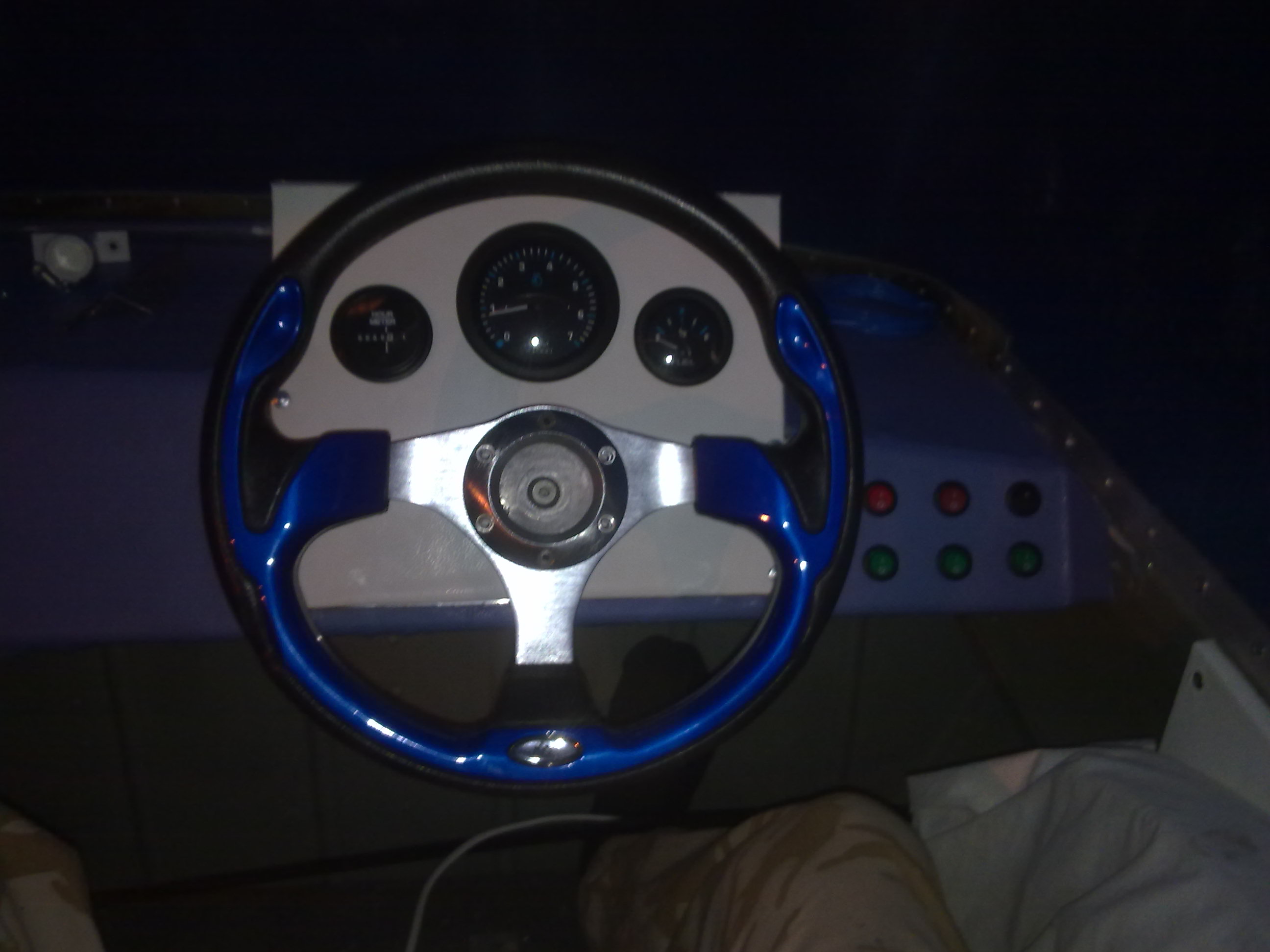

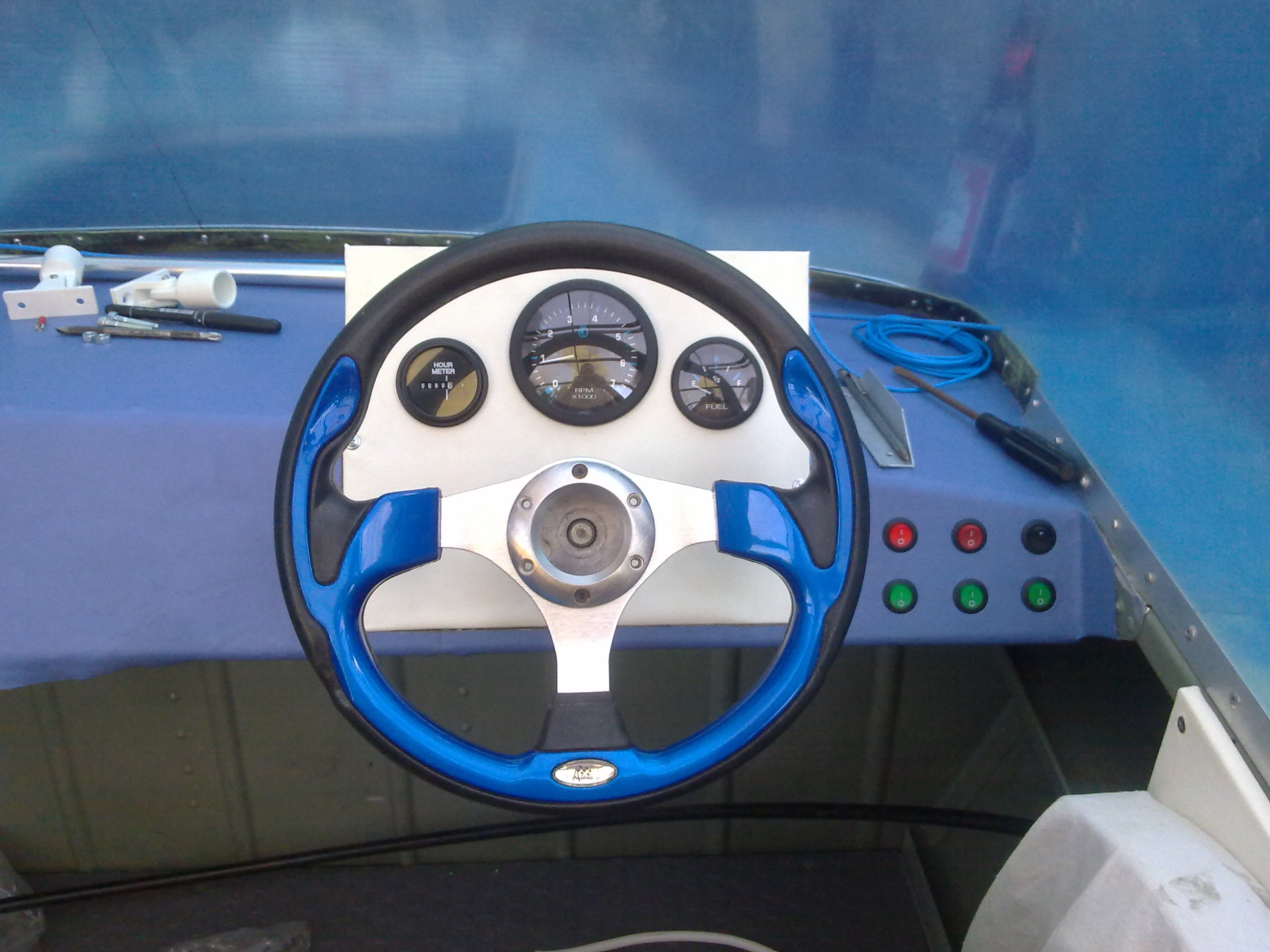

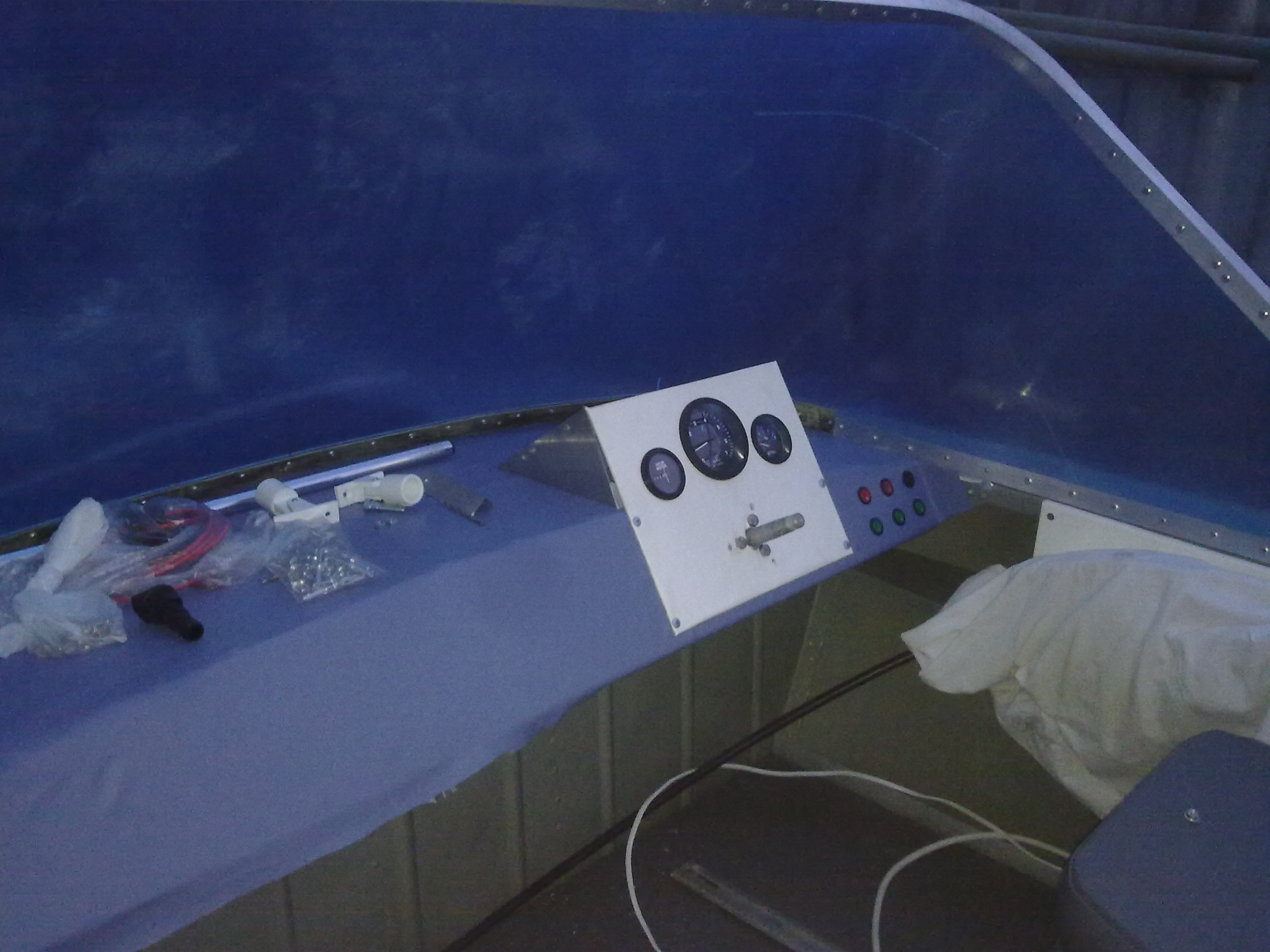

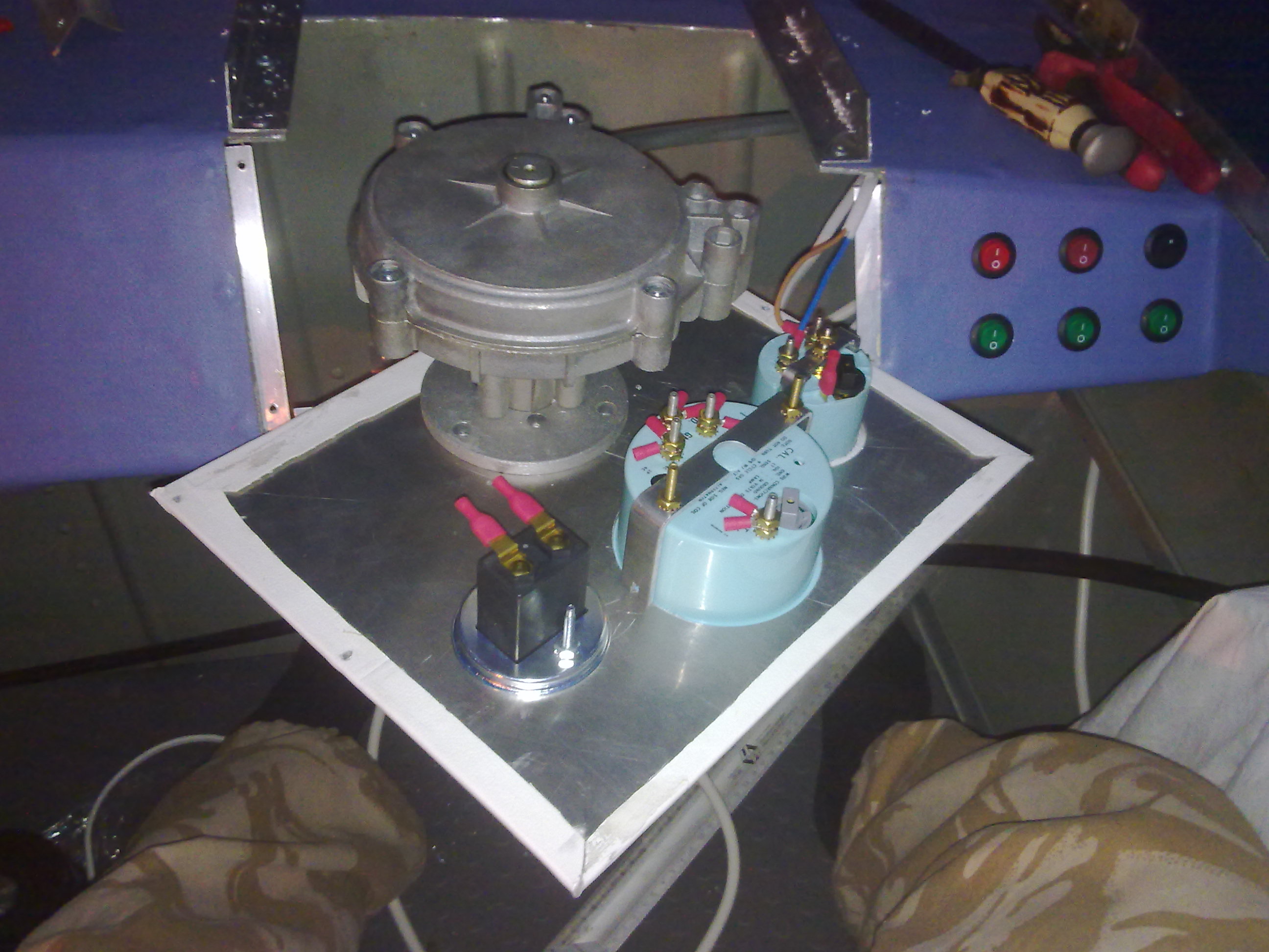

сегодня почти закончил панель делаю первый раз сильно не бранить)
Вроде симпатчненько получается, единственно, я б верхние края закруглил бы иили сбделал бы верхнюю часть трапецией, но это ИМХО.

некогда заморачиватся на закругленные края. с ними дел слишком много(( а на воду хочется уже вчера)
