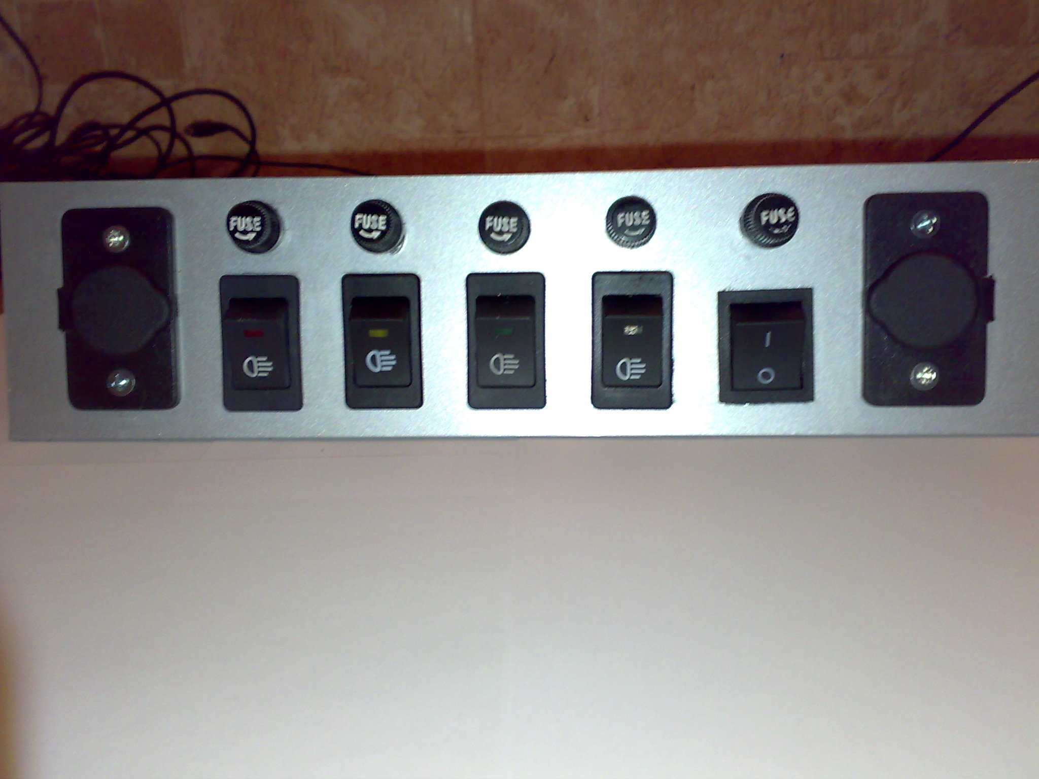

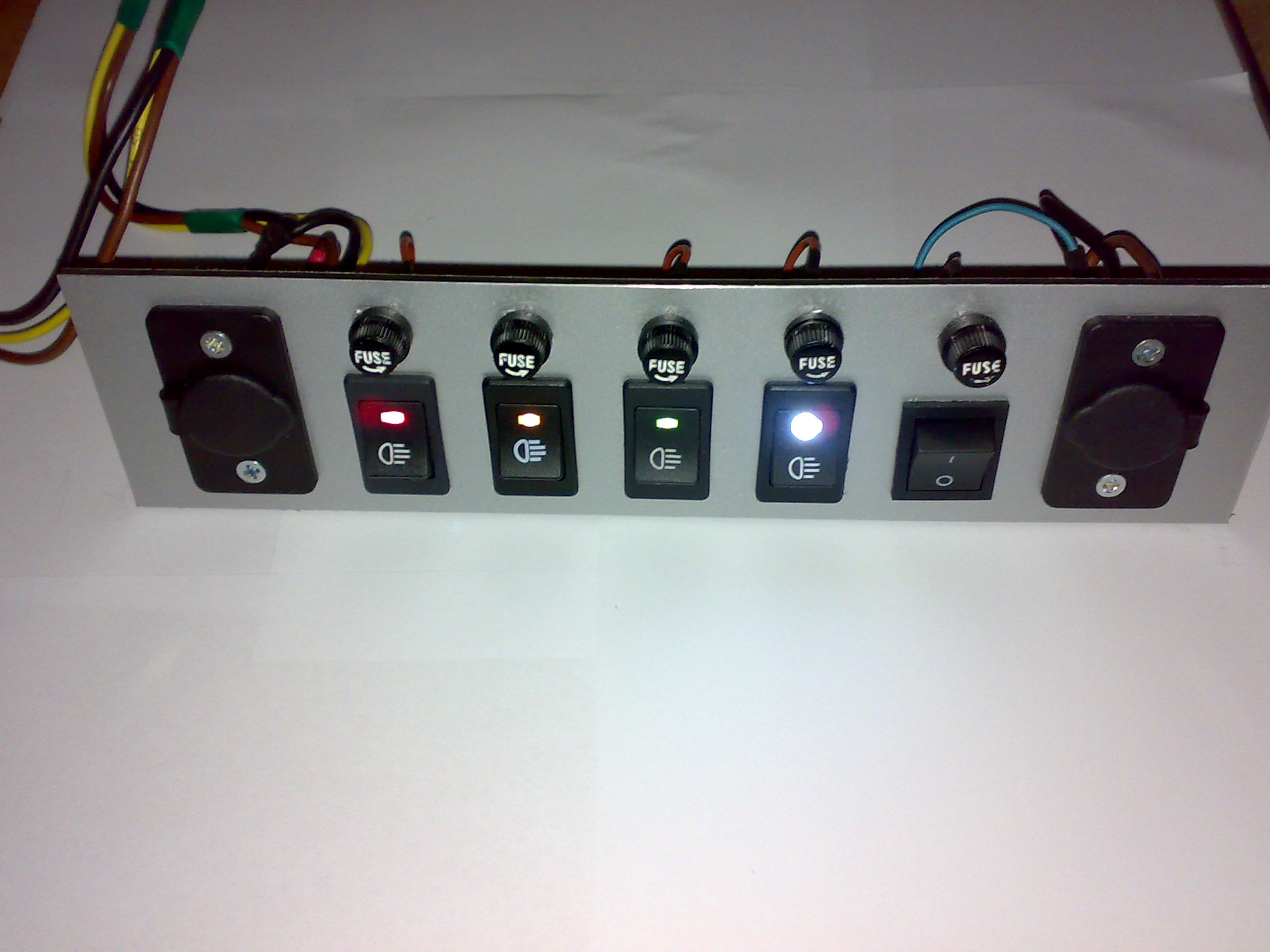

Делал Друзьям панели под П-2 получилось что-то в этом роде.Клавиши "автомобильной" серии с светодиодной подсветкой (разных цветов) последняя клавиша под помпу (удерживаешь - качает , отпустил-off )
P.S. Поплавок под помпу ни кто ставить не захотел.

По-бокам два прикуривателя?
Скок $$-?

Прикуриватели по 10 грн на лохотроне

Да ты шо , какие $$$ . На радиорынке комплект 20-25 грн. (типа с прикуриватилем , а он со светодиодом). А сам папа ваще гривен 15.

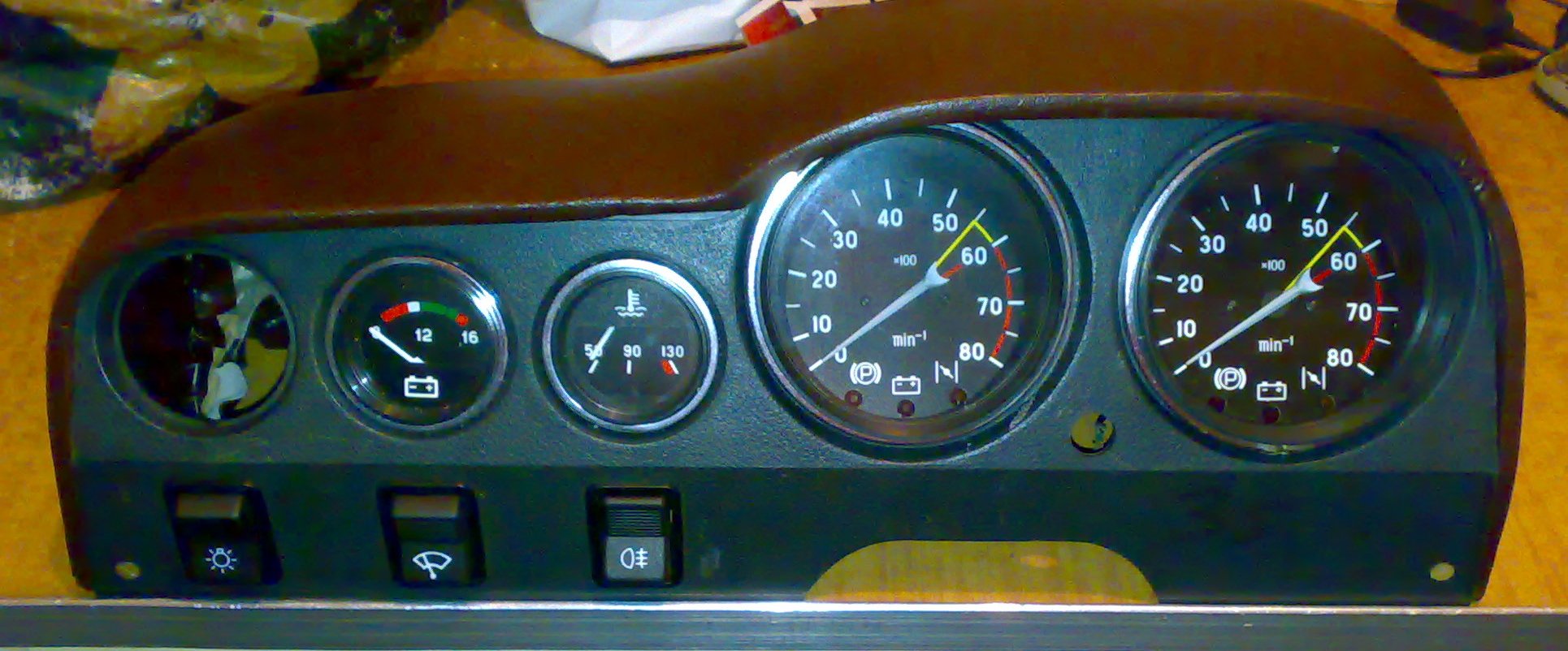

Вот еще вариант моего "рукоблудства" . Собрано на базе ТАЗ-кой панели под двухмоторную установку (на фото нет одного датчика температуры).
P.S. Ваял года 2 , в конечном итоге под стеклом Сарепты оказалась высоковата и была подарена товарищу на селедку.
