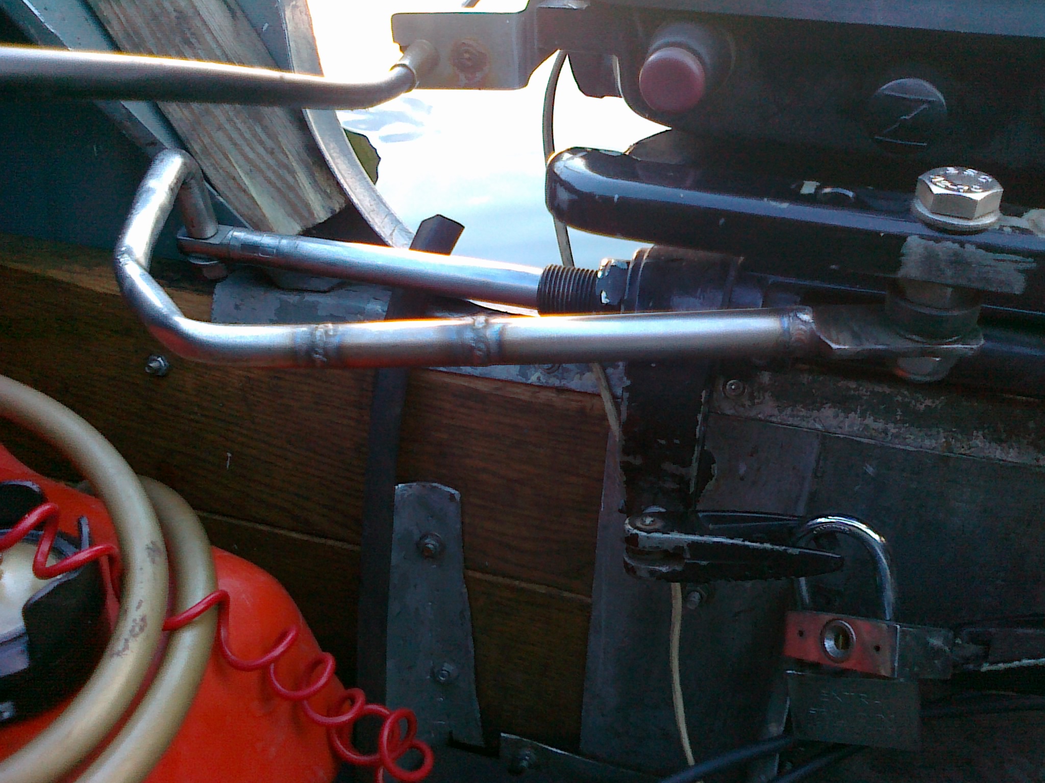

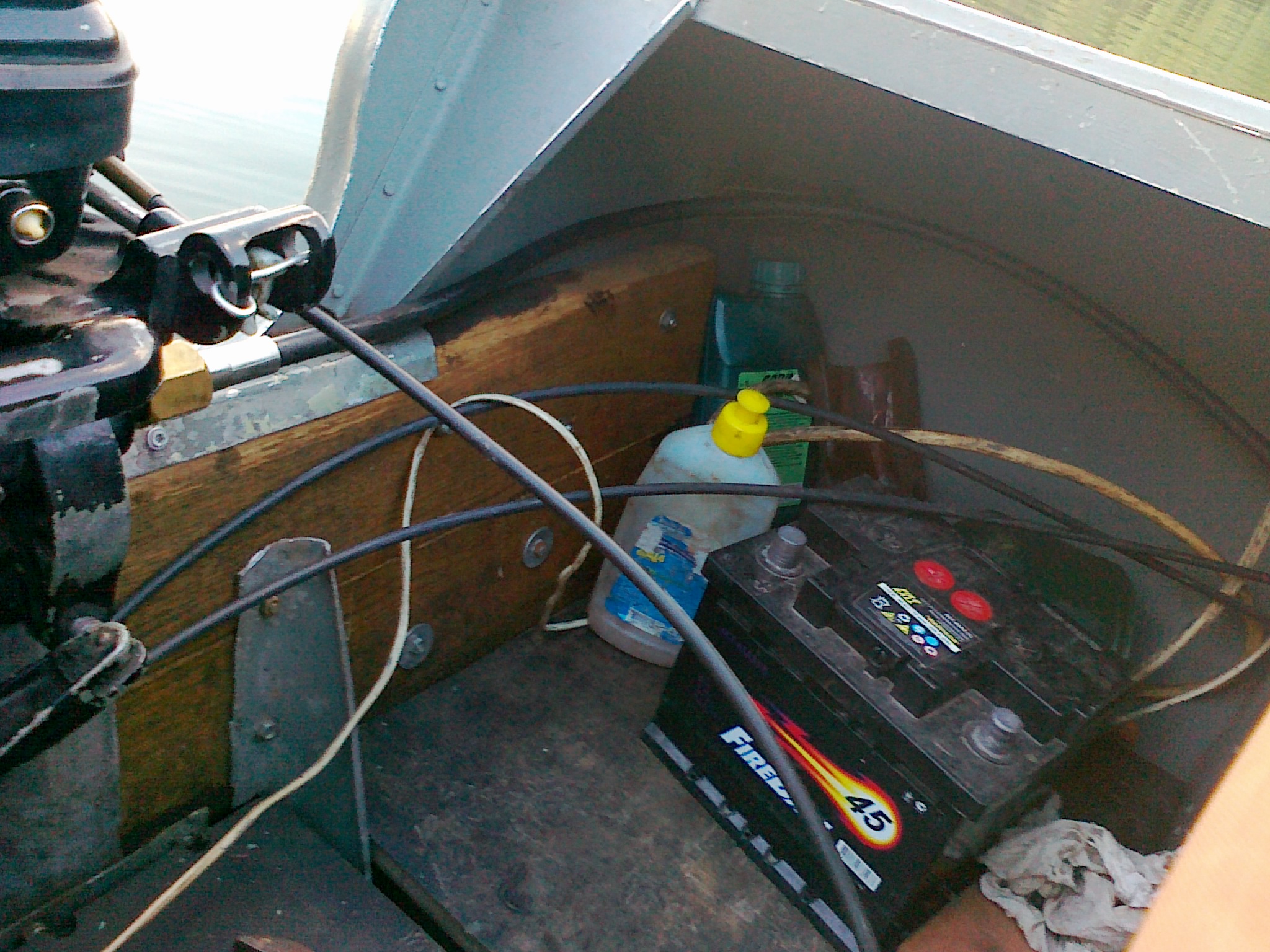

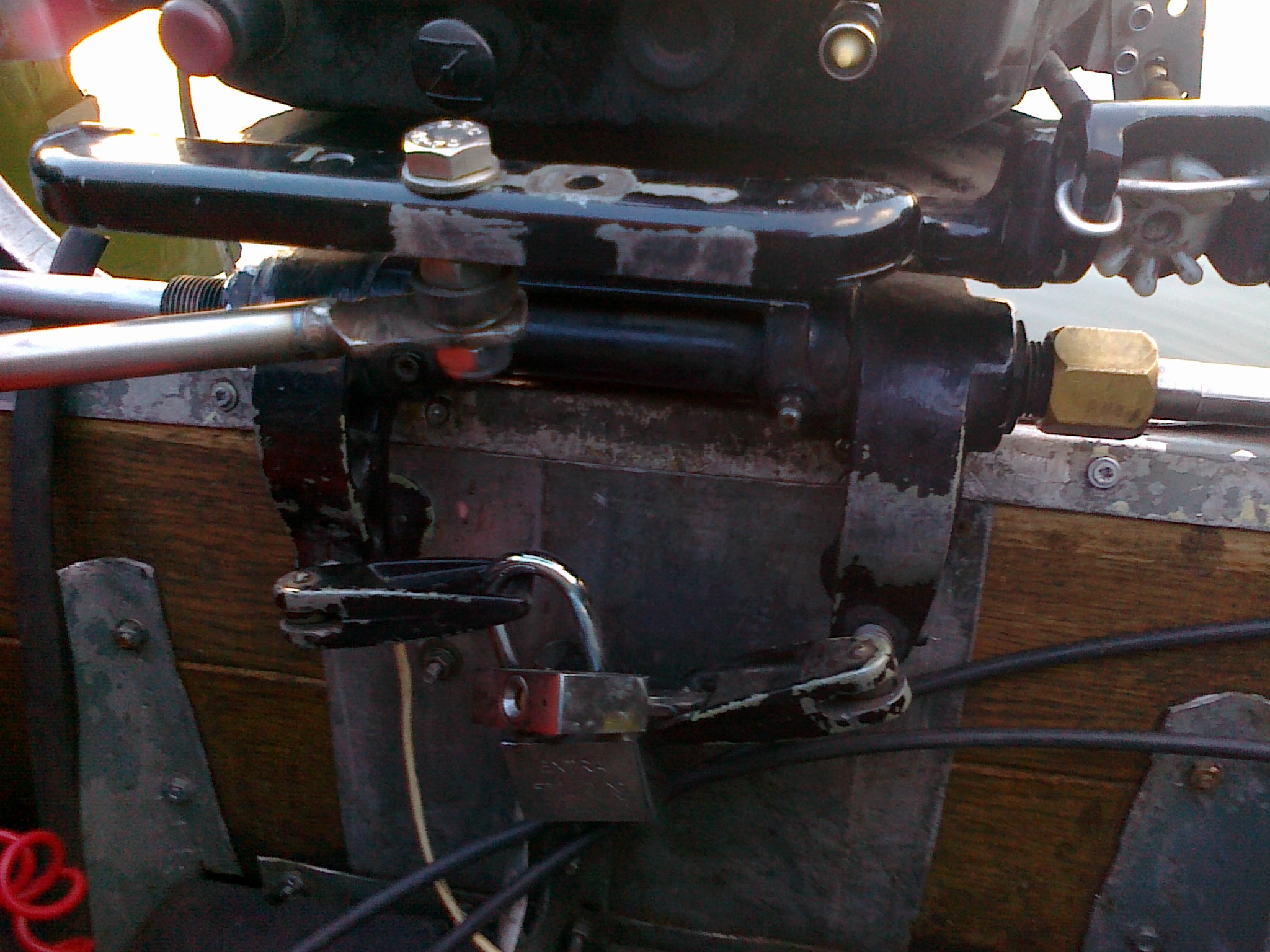

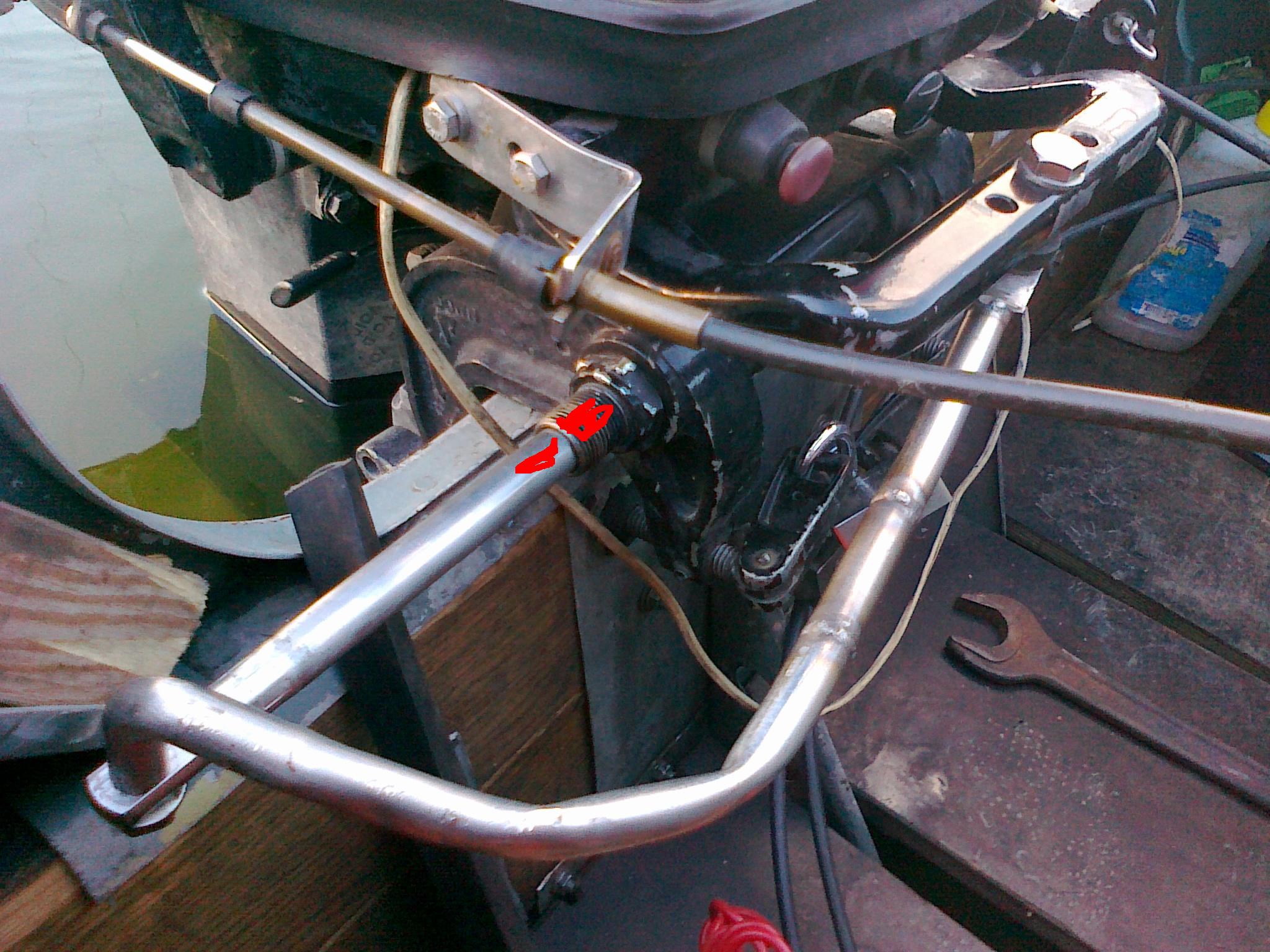

Решил сменить родную прогрессовскую дистанцию на современную..Купил редуктор с тросами Т67+М58 14фт,рулевое колесо М45, тягу дали вместе с мотором.
Установка не заняла много времени, но при тестировании вместо более плавной и тихой работы, получил вибрацию в узле показанном на фото..Стержень троса на холостом ходу стучит во втулке мотора.. И какой то шум исходит изнутри кожуха троса..
Мужики подскажите, может что не правильно сделал..Фото прилагаю

У меня, в отмеченном Вами месте, стоит капроновая гайка, которая наверное и не дает стучать металу об метал.
Именно так.

Мужики,а подскажите тогда, эта гайка должна идти в комплекте с тросом? или ее отдельно надо покупать?
А из-за чего тогда идет шум в кожухе троса?? или эта вибрация туда передается.!?
и можно фотку этой гайки..с уважением. Спасибо
