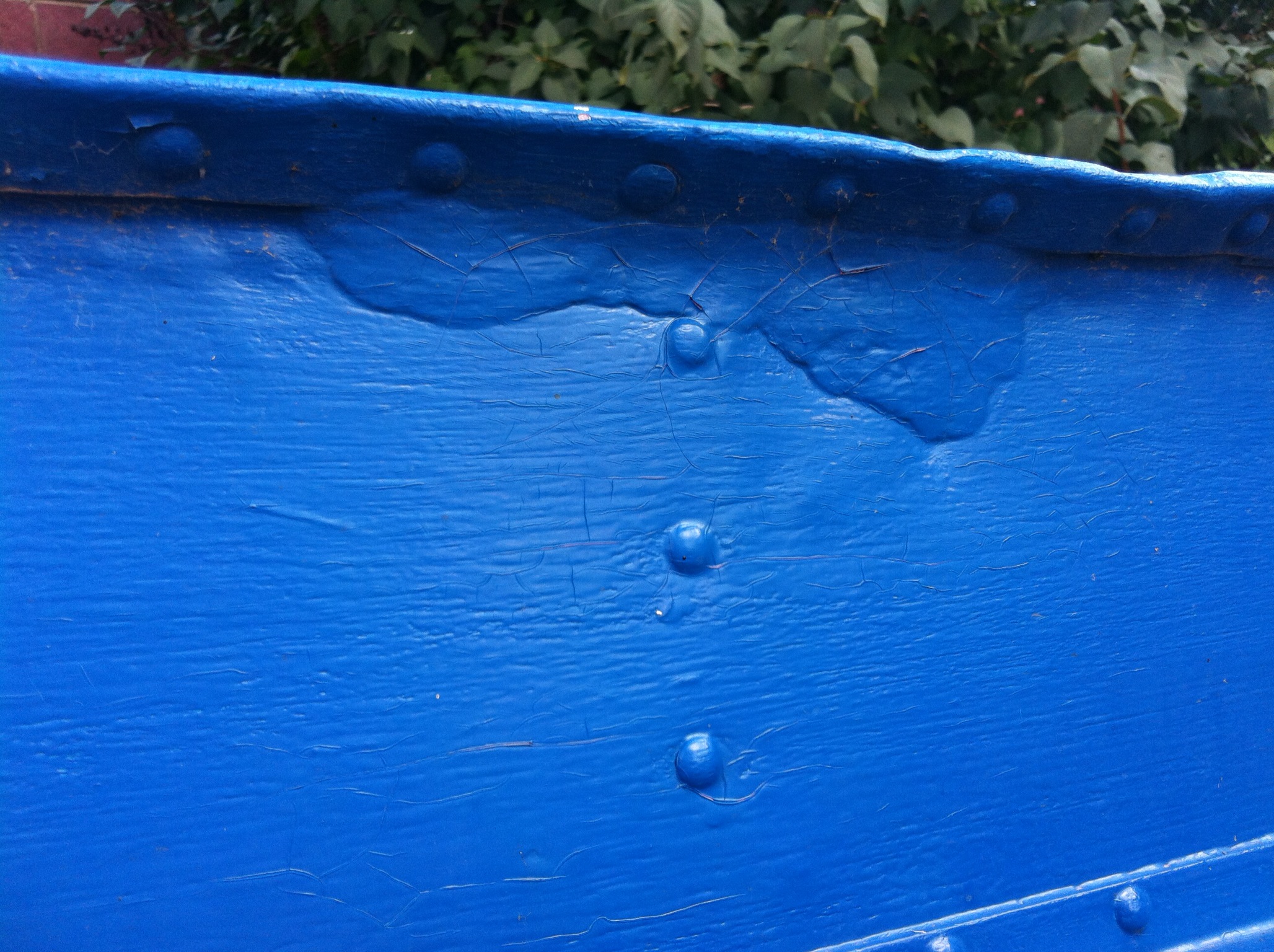

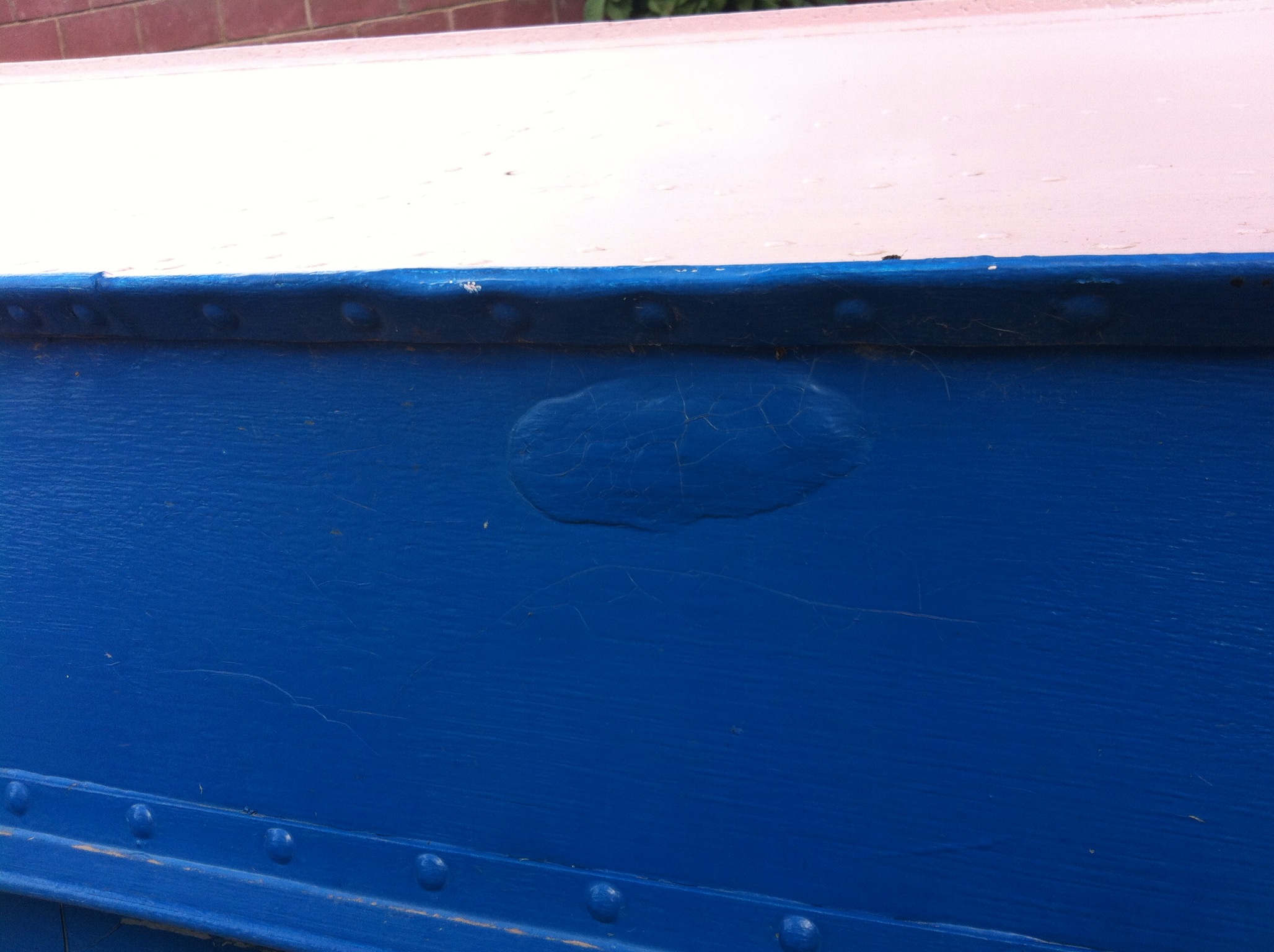

Как и обещал фото

Сварщики сказали что можно заварить Что делать ?

Ну как бы, если финансы позволяют то можно и варить, аргоновая сварка не дешевая

А сверх сварки клепать надо ?
Зачем??

Рекомендую все это проклепать,там нет никаких трудностей,наложить латки с двух сторон,предварительно просверлив вначяале и в конце трешины небольшие отверстия,чтобы трещина не пошла дальше.
Сварка не лучший вариант так как материал все время работает на вибрацию и это не АМГ, а Д16.

шамича поддержу. Дюраль не варят. Тока клепать. К томуж прогесс. Их на вторичном рынке миллион. Не стоит оно того.

Клепать так клепать !

Советую клепать с внутреней стороны если возможно.С наружи невидно будет, что клепоная ладками.

тоже за клепку.... с обеих сторон.... только на обычную заклепку на не вытяжжную.....
ну и надо высверливать и отгинать накладку чтоб латка под нее зашла... ну и естественно все это дело на кузовной герметик.....
хотя можно и не под накладку .... надо смотреть по месту......
