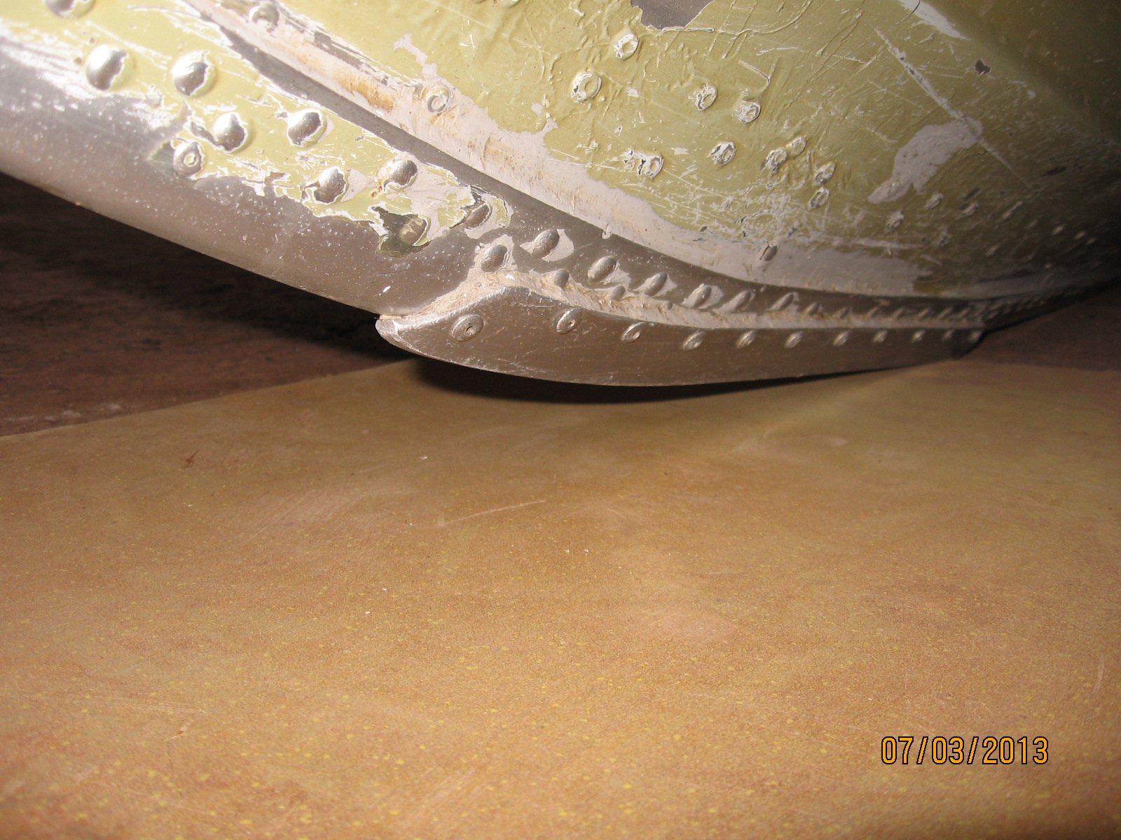

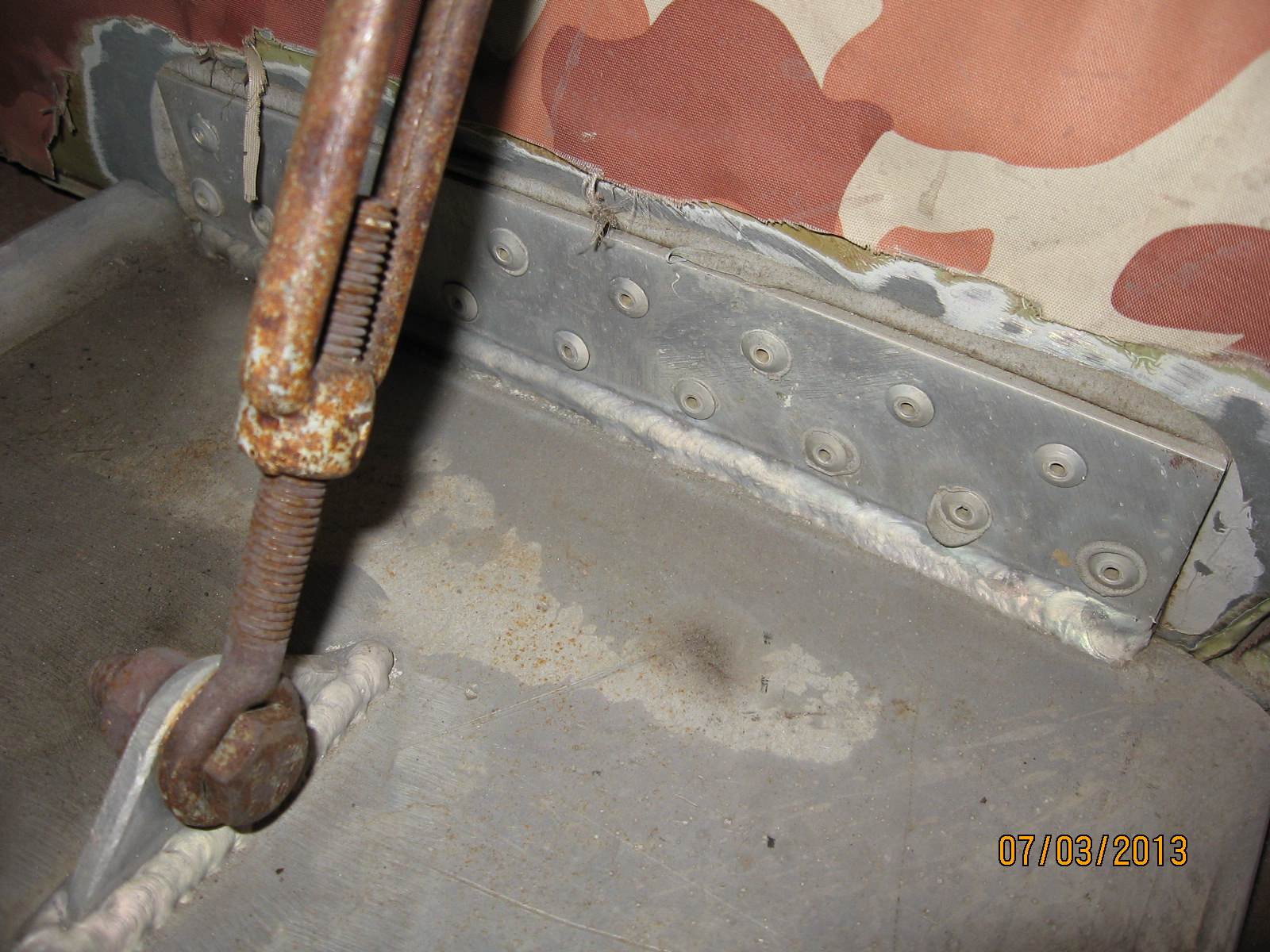

Типово Re: Замена килевой накладки (HELP)
Специально сфотал.
Назва:  07.03.2012 1243.jpg
Переглядів: 1349
Розмір:  579,8 КБ
ID:	38577   Щоб збільшити малюнок, клацніть по ньому
Назва:  07.03.2012 1244.jpg
Переглядів: 1327
Розмір:  653,3 КБ

Допис від Fixxers Переглянути допис
Долго будут держать или вообще не держать?(вибрация, нагрузки на срез)
Я конечно понимаю, что клепать вытяжными не по феншую. Но из личного опыта - склепал для сэбэ багажник на жып, правда больше 150кг не грузил его, но вот уже пять лет полет нормальный.

Допис від olbob005 Переглянути допис
Я проверял. Две глухие заклёпки "Брало" легко отрывают одну на ЗАВОДЕ заклёпанную советскую.Так что вытяжные по феньшую.
Гена (08.03.2013)
Если бы они ещё 6 мм были бы.
Почему вытяжными самолеты не клепают?(Быстро и уверенно) Не по-феншую? есть авио вытяжные, там сила спору нет.
Теперь мой опыт...(горький) переклепал свое днище в катере вытяжными, спустил на воду и можно макароны отбрасывать.(по-феншую,силикон все дела) сезон в про..е. следующий сезон капал шприцем епоксидку в дюрку, покраска все такое.. разбило заклепку и иду... я в моторном отсеке с насосом водичку черпаю. По феншую? Дело ваше. Гимора много с вытяжными.
Слышал что в вытяжных закл. сердечник от выбрации корпуса современем вылетает.
Я писал про герметичные.
По феньшую-полиуретан.

Силовые места вытяжными не клепают. Накладка киля к таковым не относится. Но все равно там вытяжная не катит. А вообще чего его клепать. Сгнил - ну и хрен с ним. На что это влияет?. Это же накладка. Если заклепка потекла, поставьте винтик, приклепайте его сверху. Любая заклепка отдыхает.
