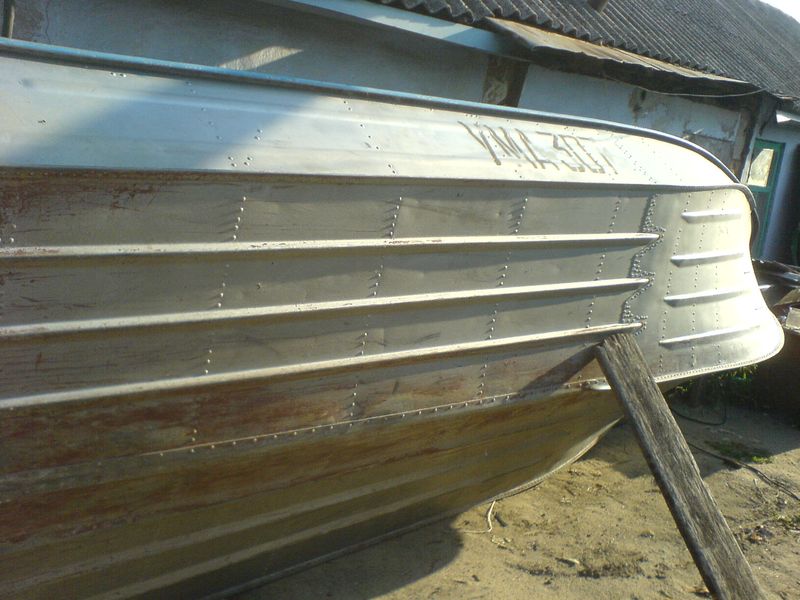

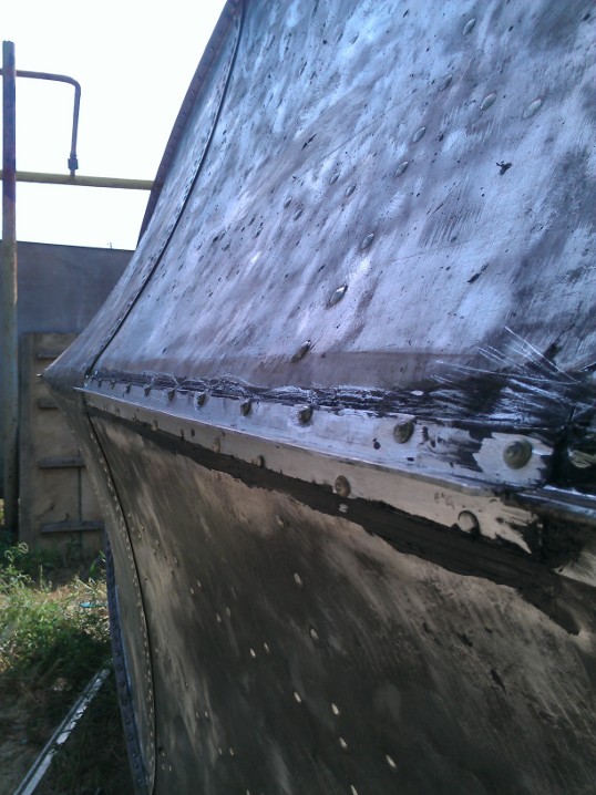

ребят тоже купил и восстанавливаю прогресс -2. верх очистил, перевернул прог там скуловые накладки норм а вот килевая отсутствует (съело жизнью) причем та часть которая ближе к носу как новая , ходить и ходить. а к корме её практически нет (наверное у всех они разделяются?) ПОДСКАЖИТЕ ЧТО ДЕЛАТЬ как можно восстановить и стоит ли )))? из чего можно её сделать? какие заклепки использовать? какой инструмент? и как такие заклепки вообще клепаються (которые заводские) ни как не пойму ЗАРАНЕЕ СПС

вот ещё фото

Сделать новую килевую накладку ,сварную из амг(завтра фотку выложу)
или просто полосу наклепать

амг ето что? а полосу наклепать просто как заглушку и киля нафиг не надо что ли?

Допис від five-p@yandex.r Переглянути допис
амг ето что?
Алюминиево-магниевый сплав.В абревиатуре АМГ.Думаю народ после ДР Клуба подтянется поможет в вопросе.
Но думаю что сгивший металл надо убирать, и делать новую.ИМХО с того места откуда сгнила несёт силовой элемент.С того места у П-2 сплошной лист.По памяти.

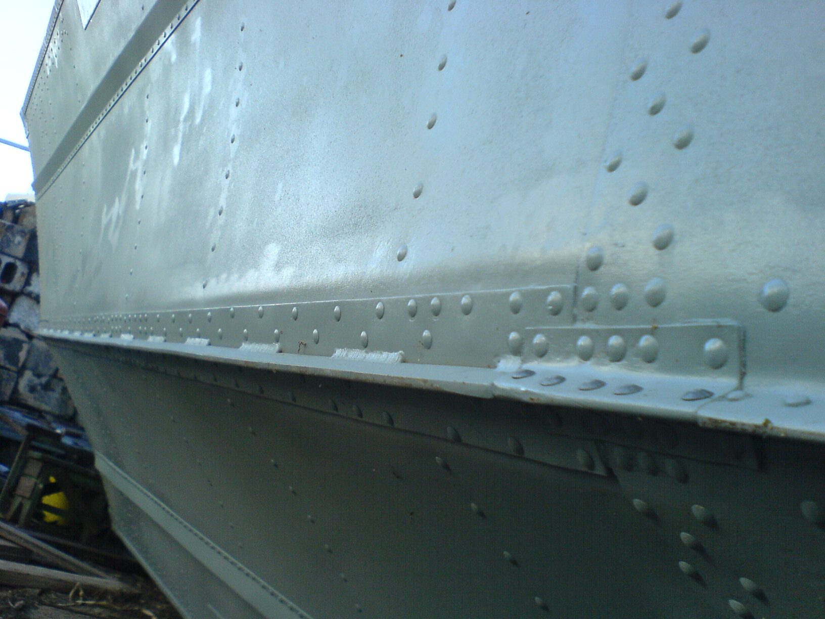

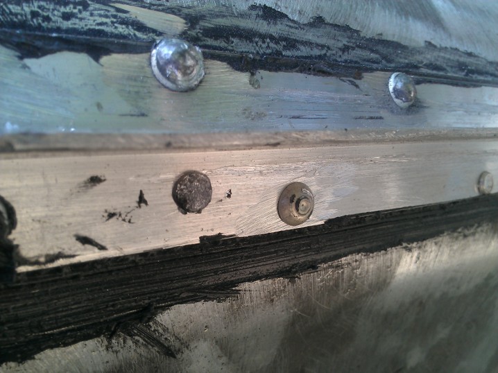

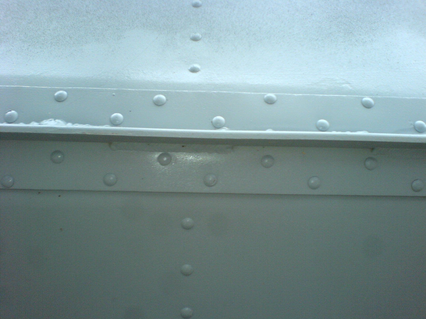

Я на вашем форуме новый человек, но свой прог уже успел потрепать.
Если бы я делал сейчас то выбрал бы полосу. Я не знаю как бы это отобразилось на ходовых качествах, но полоса по прочности и простоте крепления лучше. А свой делал из амг тавра. Заклёпки применял только дюраль, покупал на РостВертоле. Сперва в ручную расклёпывал, а потом приспособил перфоратор, поставил на отбойник, не пожалел зубило с набора, отрезал хвостовик и высверлил полусферой. С одной стороны помошник держит наставку, а с внутренней стороны я с перфом. По началу через чур разбивал, а потом приспособился и вышло как на заводе. Это что касается места о котором вопрос....

Ну вот как один из вариантов решения.

Мне вот пришлось переднюю часть делать, нагруженную. Я не нашёл заклёпок нужной длинны, пришлось на болтовое соединение, на нержавейку садить. На воде ещё не был, только весной планирую тогда и посмотрим что будет.

Два алюмин.уголка 40Х40Х2 склепай(или свари аргоном) вместе, потом обстучи по форме днища,обмазуй герметиком и клепай.Важно,что-бы в местах клёпки небыло пространства между металлами.

Андрей - 40 имхо многовато хватит 30-ти мм.

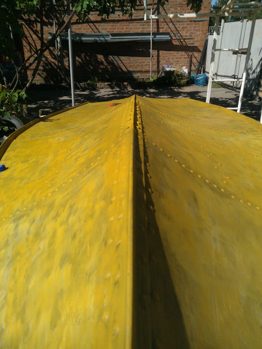

Фото килевой накладки на Прогрессе 4,полоса толщиной 3мм,вертикальный киль толщина 8мм,сварка -прихватки 100мм через 100
Если негде поварить алюминий ,и не найти тавр,то я думаю можно просто полосу 3мм поставить,на казанке 5м3 именно так и сделано(фото ниже)

С такой килевой накладкой экземпляр можно использовать в качестве буера, выдержит, и даже не моргнет!!! Штучная работа, однако!

Серёж,тут как сказать!Бывало ставил и 50Х50.Когда уберёт всю оставшуюся гниль и есле не обнаружит никаких трещин,то согласен и на 30Х30

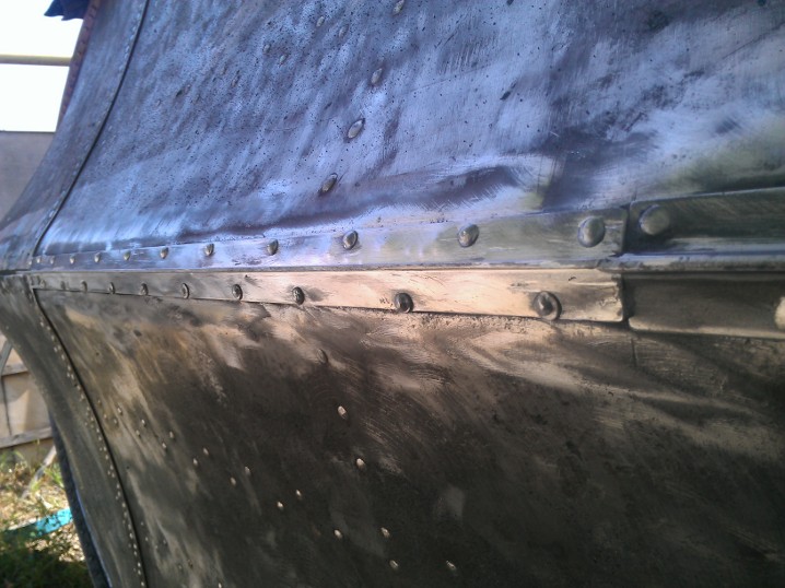

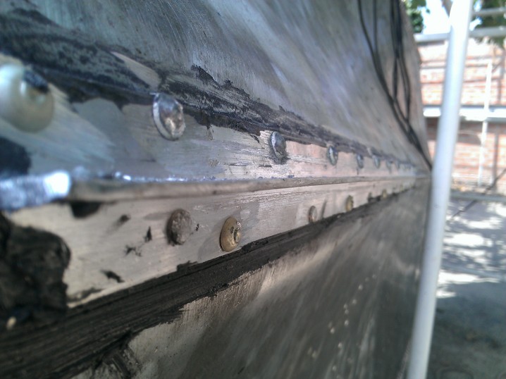

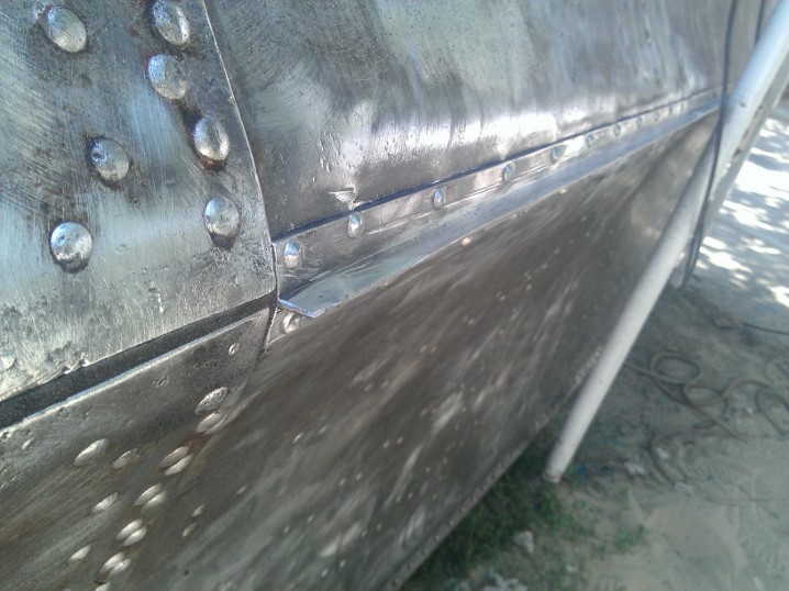

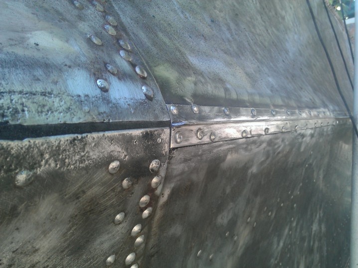

ребят вот что у меня получается из двух уголков амг 25х25

два уголка склепаны потайными заклепками через 10 см и наружная часть пропаяна до всей длине. наметил отверстия, посадил на герметик, прикрутил болтами дал высохнуть а затем проклепал глухими вытяжными заклепками . и вроде нечаго получилось конечное фото скоро выложу кому интересно

я конечно не спец но мне нравится.Хотя вродь как бы высоковато получился буртик.Хотя и возможно так на фото видиться.Думаю это не критично.ИМХО.

Нормально,только вытяжные заклёпки хоть трижды глухими я-бы не клепал

У меня протёрлась накладка. Приклепал уголок вытяжными заклёпками четыре года уже.

Х.З. конечно! Заклепкито пустотелые. Долго будут держать или вообще не держать?(вибрация, нагрузки на срез)
