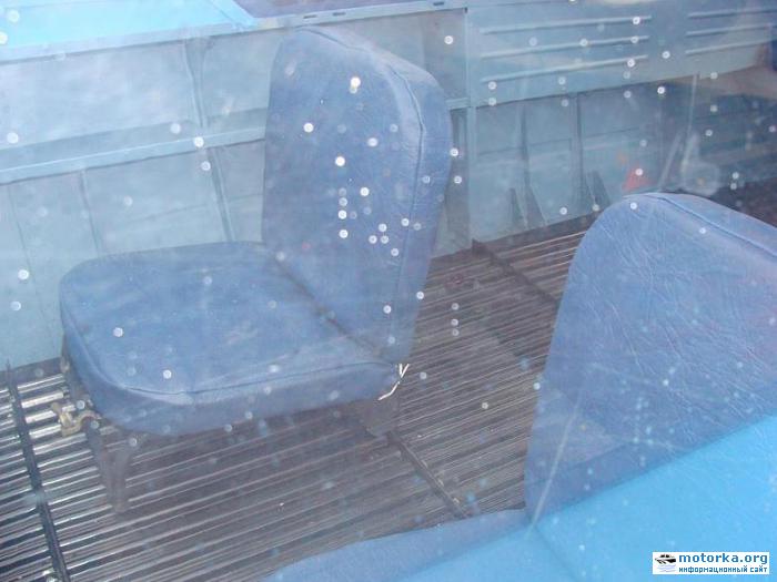

Подскажите как выглядят крепления сидений на Прогрессе 4, если можно фото, а то пайол родной есть, а сидений нет. Я так понимаю родные сидения были быстросъёмные. Хотелось бы восстановить. Заранее благодарна...

Как вариант.Чуть плохо видно через стекло.Но как вариант рассмотреть примерно можно.

Хотелось бы увидеть сам механизм крепления. сложно догадаться по опубликованному фото.

Ирина а у вас есть родные сидушки? Думаю проще подсказать по факту.
