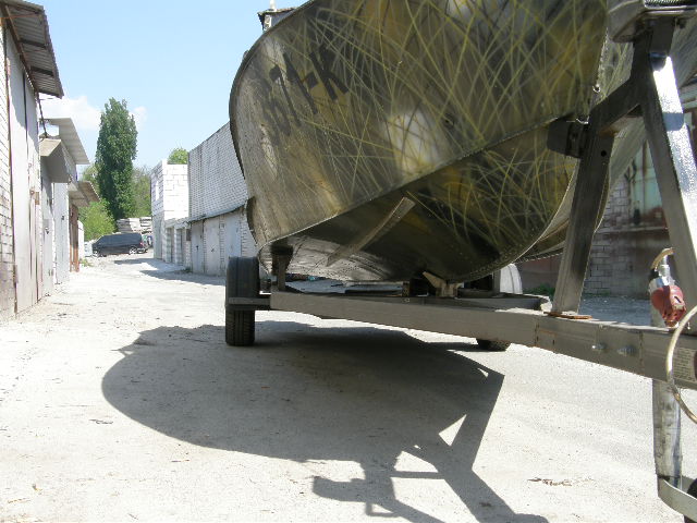

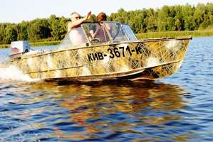

Коллеги!!!!
Прочитал еще прошлой зимой статью об гидрошайбе, тут-же сделал, летом испытал. Работает отлично. Думаю глядя на фото,все прекрасно видно.Скорость на данном фото, где-то под 50. Корпус удлинен на 0,5 метра. Правда использовал уголок 50-50-2500. Влияет на моем корпусе только на поднятие носа, другие характеристики Прогресса не изменились.

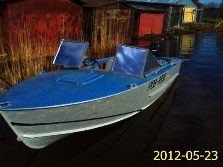

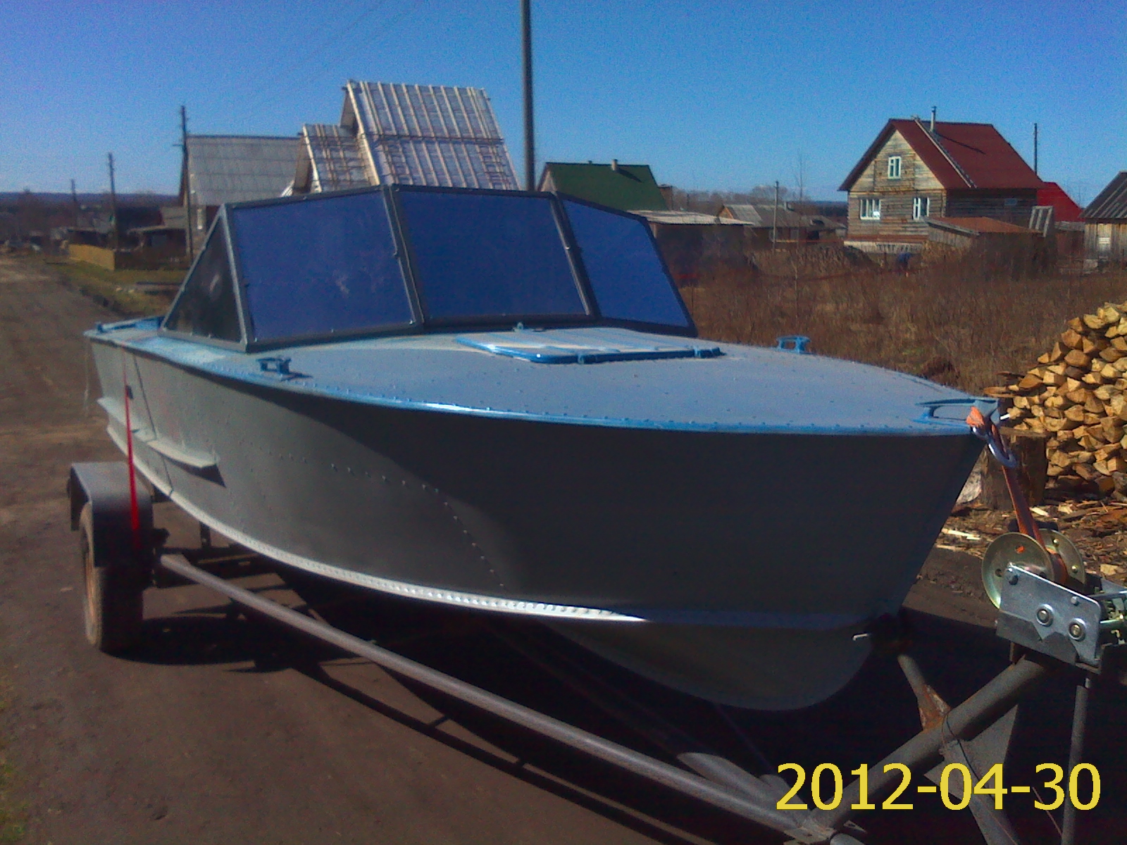

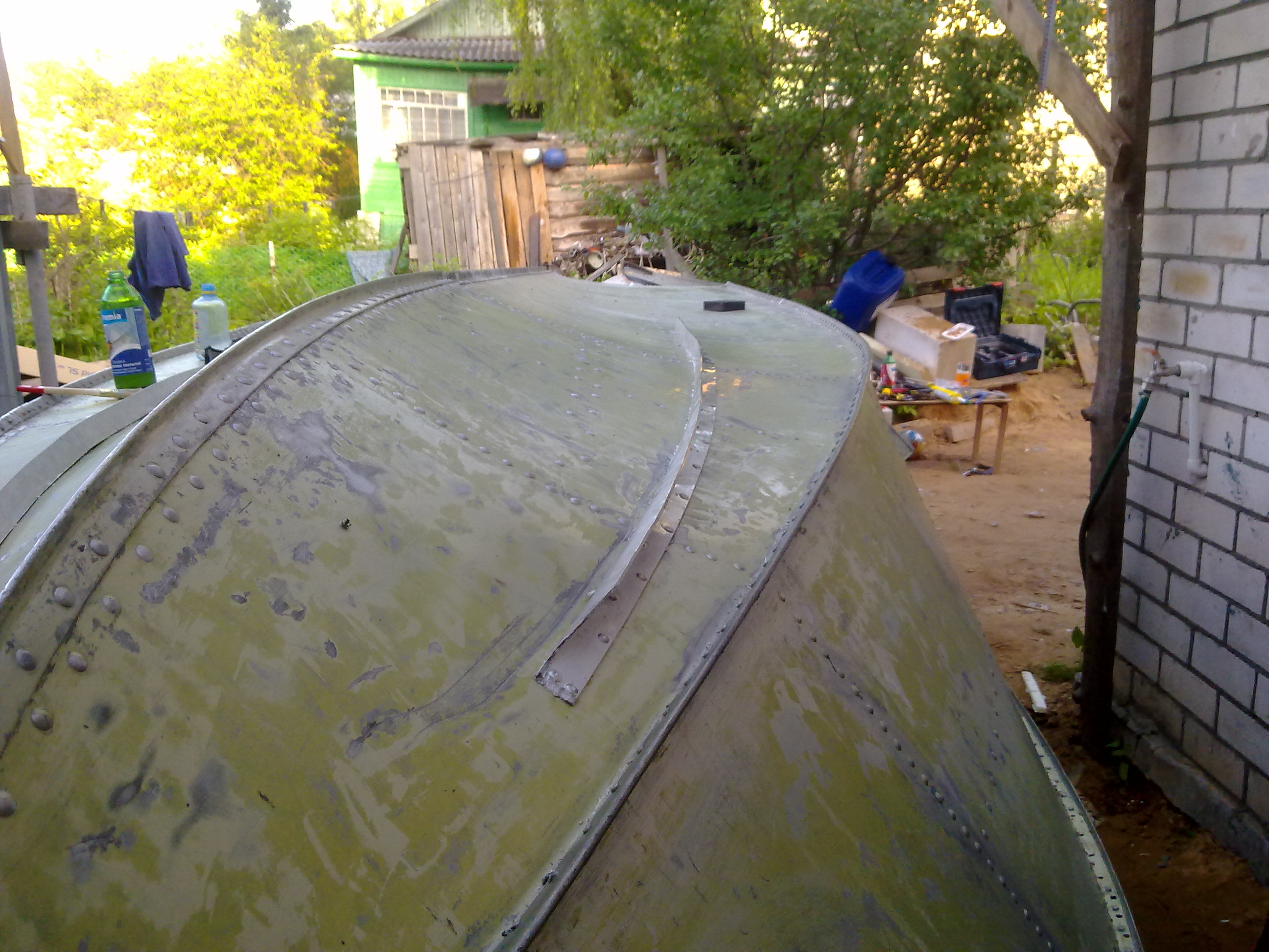

Вот сегодня положил с прицепа на воду, 3 недели ударных трудов закончены. Уголки клепал 30*2, правда заклёпок ушло не 200 а 100 шт . Мотор Seil40, в связи с покупкой машины на японский не хватило. Перегнал в лодочный гараж. С положением трима не игрался. Скорость получилась 49.5, в 2/3 газа 42-44 км. Брызг нет , волнообразования тоже. П2м у меня первый купил в конце лета, пробовал до уголков на воде только под 15, проверить на течи, скорость была под полным газом -32-33 км и после 30 чувствовалось что даже 15 начинает зажимать нос в низ- здесь такого нет. Здесь такая примерно на 1/3.

Не просто подойдёт, а это единственный вариант, дюралевый уголок так не приклепать его ведь надо выгибать в 2х плоскостях- сужение к носу и повтор изгиба днища, а потом ещё разогнуть на угол 78-85 к скуле. Дюраль при таких операциях просто лопнет или как минимум получит микротрещины и лопнет потом при эксплуатации.
До шайб даже под 15 после 30км нос начинал зажиматься вниз при любых положениях трима. А счас при полностью поджатом моторе( не было времени проверить все положения) Нос не зависимо от скорости чуть прподнят.

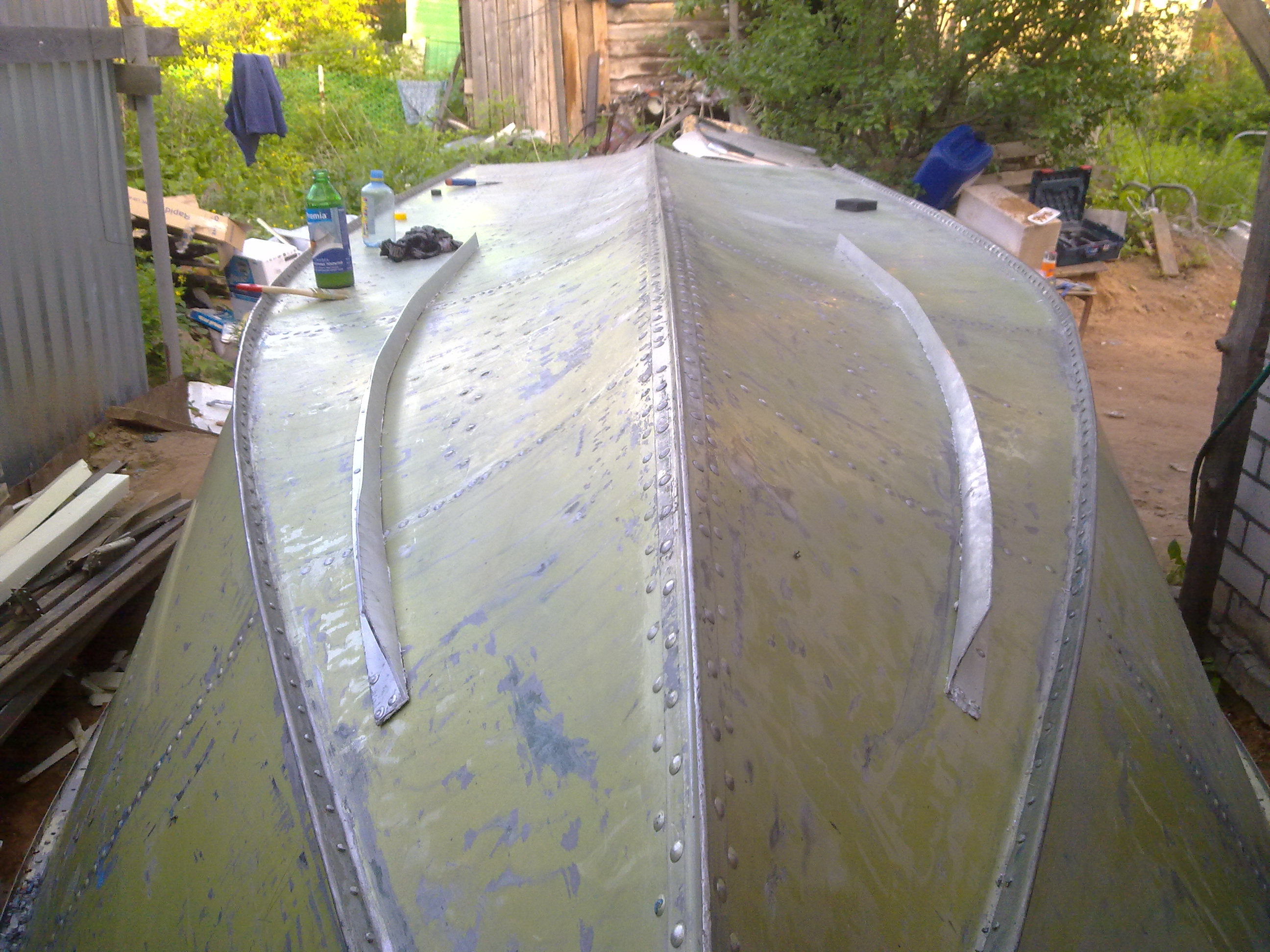

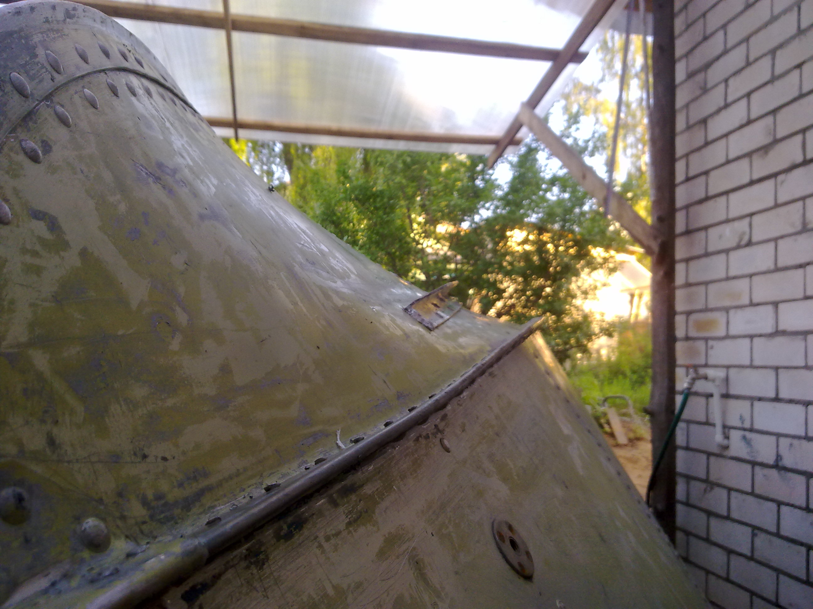

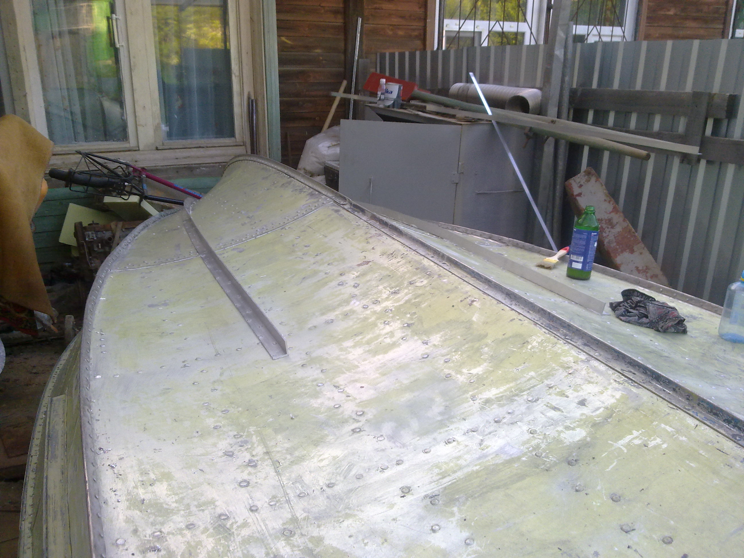

вчера зделал гидрошайбы клепал на обычные заклепки 3мм так как герметичных вытяжных не нашол вся работа в 2ом 3 часа с чуством с толком расстановкой уголок30*30*3 жесковат но все получилось Руслану спасибо!!!

сравниваю со своими - на вид правильно получилось. только у меня скос уголков плавнее выполнен. отпишись об испытаниях!
