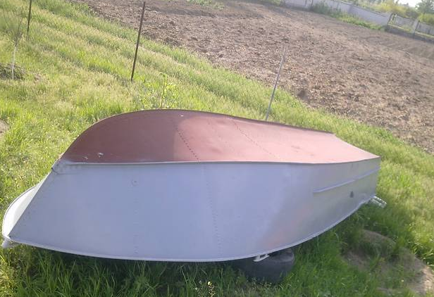

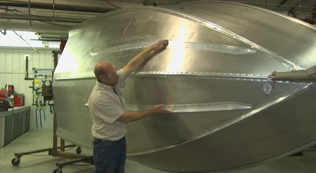

Вот такие гидрошайбы или реданы на Lund.

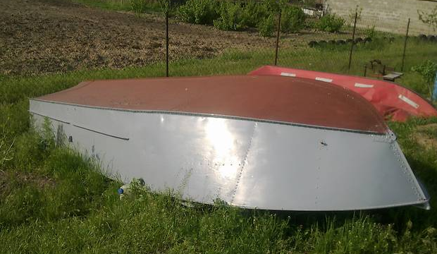

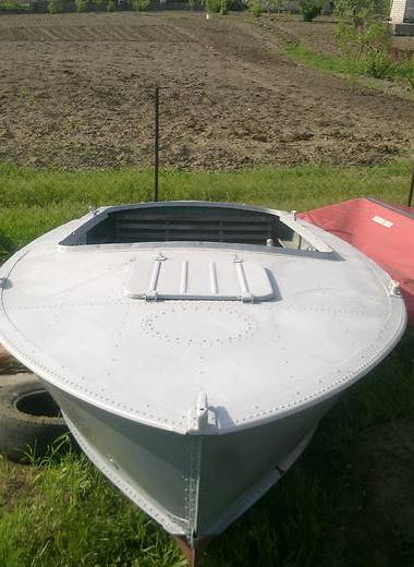

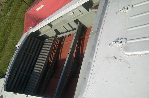

Вот мой прогресс, прошлый сезон откатался, очень доволен. Сейчас заинтересовала тема с гидрошайбами, и сделать хочется и запороть корпус боюсь. Вот такая дилемма.

Под сороковку в этой теме расписано как делать.

а почему реданы делают только на передней части корпуса?у 4 прога вроде они по всей длинне идут...да и на многих пластиковых катерах тоже на всё днище.

А потому, что у П4 скула не отогнута вниз как у П2 и редан уменьшает снос корпуса в повороте.
П2(не правильный) роет носом, а дальше включайте логику что ему нужно поднять из воды.
Ну и не нужны на обводах типа крыло чайки реданы у транца.

А реданы предназначены не только для уменьшения сноса в поворотах, а еще и для уменьшения площади смачиваемой поверхности, за счет чего скорость повышается. Я так понимаю.
Это если килеватость не менее 10 градусов, в противном случае эффективность их работы уже незначительна.
