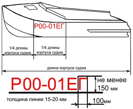

Вопрос по теме, но немного с иной стороны
Преамбула: я уже более 2 (двух) сезонов езжу без номерных знаков на лодке. После перерегистрации в Киеве, получил новые номера (конец сезона 2012 года), старые номера счистил, а новые так и не наклеил. На этот сезон хочу выйти «задокументированным» по максимуму. В т.ч. и пройти устаревший в прошлом году, техосмотр и наклеить номера.
Вопрос: какой есть стандарт (точное оцифрованное требование) к установке номерного знака (ов). Интересует всё = цветность, размер, место установки и т.д. Короче все детали, которые существуют как комплекс требований на эту тему. Может кто знает сию "тайну"?
Биос-Кремень зараз поза форумом   Відповісти з цитуванням
Старий 05.04.2016, 23:27   #13 (permalink)
Дописи: 20.796
Сказал(а) спасибо: 12.617
Типово Re: Бортовые номера
Димон когда то выкладывал:
Назва:  bortovoy_nomer.gif
Переглядів: 2191
Розмір:  13,7 КБ
dimon (06.04.2016), Sergii79 (05.04.2016), Wild (09.04.2016), Биос-Кремень (05.04.2016)
Супер!!!
А по цветности есть какие-либо требования?
Допис від Биос-Кремень Переглянути допис
Супер!!!
Хорошая видимость на борту, то есть всетлые на тёмном и наоборот.
Ну то есть жёстких и заформализированных требований по цвету нет - только основанные на здравом смысле и не более. Я так понял?
