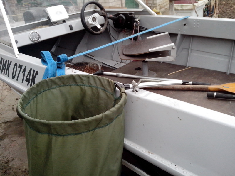

Есть у меня Сальмовский сапет. Хороший сапет, приятная цена, только крепить его к лодке не удобно, на первых парах решил вопрос по колхозному с помощью отрезка шпильки и хомута.
Сегодня решил чуть облагородить крепление, вот что получилось:

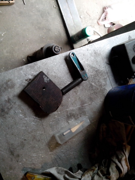

Чуть подумав, решил модернизировать.
Т.к. при установленном тенте не будет куда крепить.
В большом отверстиии нарезал резбу 1/2дюйма, буду проежать мимо токаря закажу у него вкрутку, что бы данный кронштейн вставлялся в отверстие для уключин.

Назва:  IMG_20140404_143824.jpg
Переглядів: 504
Розмір:  1,31 МБ
ID:	60769Щоб збільшити малюнок, клацніть по ньому
Назва:  IMG_20140404_144006.jpg
Переглядів: 495
Розмір:  1,24 МБ
Окончательный вариант, легко но плотно вставляется и так же легко вынимается вместо уключин весел.

Долучення 60769Долучення 60770
ничего не понятно, нужно догадываться. На первой фото это вверх ногами?
как мет. цилиндр крепится к победиту, или там выбрано немного больше диаметра и он прижимается цилиндром, цилиндр просто вставляется в уключину или еще снизу чем то фиксируется
идея хорошая но это только на белую. И долго ждать что бы высох, если оставлять в лодке.
п.с. китай с сеткой и кольцами из тросика рулит. Есть все размеры до 3 м. Отловил, вытрусил он уже и просох. сложил в попалам в чехольчик. И НЕ ВОНЯЕТ
Востаннє редагував vital-777: 04.04.2014 о 16:17.
Старий 04.04.2014, 16:47   #5 (permalink)
Аватар для dberegovoy
Дописи: 7.462
Сказал(а) спасибо: 3.226
Типово Re: Сапет (крепление к лодке)
верх ногами, шток вставляется в отверстие для уключины.
в текстолите и на штоке резба 1/2 дюйма. Вкручивается по резьбе.
Пузанка, окуня, белую.
На первой фотке виден трос продетый в прорези для упора дуг тента, это трос кукана под хищника постоянно живущего в лодке

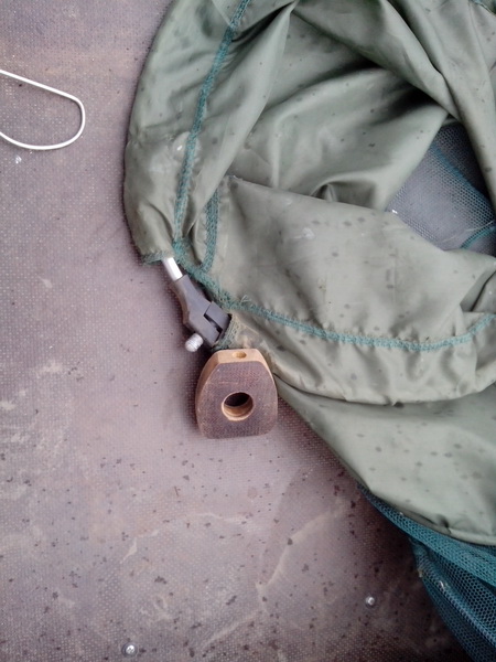

ничего не понятно
Просто плотно вставляется в уключену и ни чем не фиксируется.
