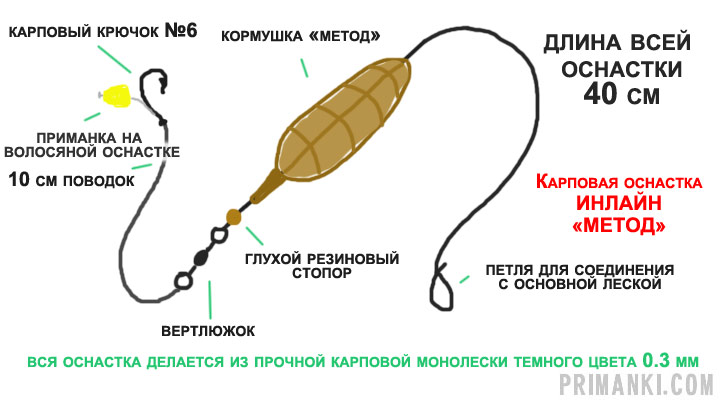

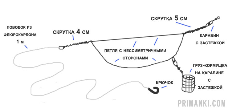

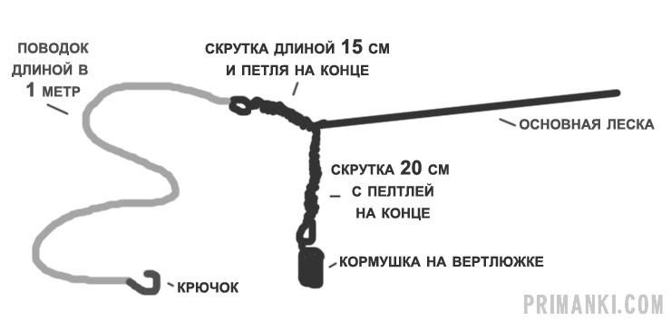

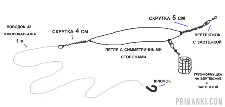

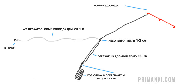

Типово Какой монтаж лучше для фидерной ловли
А ну давайте разберёмся......какой лучше.
Я конечно понимаю...что под разное дно и разную рыбу идёт разный монтаж. Но.
Может у кого есть какое то ноу хау....или что то забытое всеми новшество.
На последней выставке...прикупи кормушек (метод). До этого ловил на них....но на более маленькие веса.
Что в них хорошо.....что они сквозные. И практически любая поклёвка, не теряется в намертво привязанном грузиле.

В основном используем патерностер и асимметричную петлю.

Ну и на метод ловим карпа на Днепре, насадка кукуруза на волосе, в кормушку вареная кукуруза перемолотая на мясорубке.

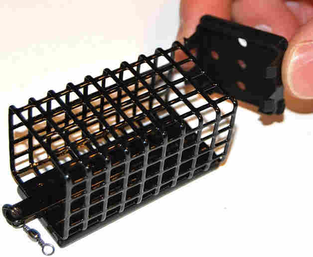

А я всё таки...больше пользуюсь кормаками с одной стороны закрытыми.
Таки тоже есть....и тоже в работе. Но.

Мы в основном такими Годівниця фідерна велика G1 (1 шт.)
Очень удобно если ловишь с берега, а под берегом растет трава, за счет крылышек она подымается на верх при вываживании.

Старий 05.03.2016, 13:33   #15 (permalink)
Типово Re: Какой монтаж лучше для фидерной ловли
вот
Назва:  кормушка-для-фидера.jpg
Переглядів: 898
Розмір:  18,4 КБ
Паковать невдобно, как по мне. Медленно. открытую ухватил за свинец, два-три движения в ведре, и забрасывайся... А учитывая вот это —
