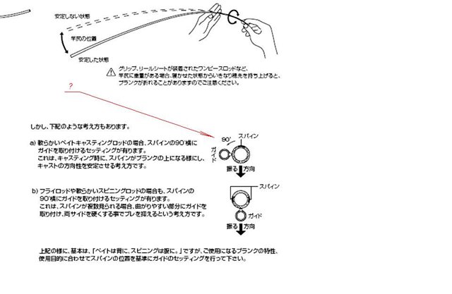

Не совсем, конечно, к китайкам типа Фаворита может и не относится, но нормальные фирмы при сборке учитывают способность бланка к сгибу в определённой плоскости. То есть, у любого бланка есть плоскость, в которой он показывает наилучшие качества. Сборщик её находит и определяет куда и как установить фурнитуру.
Если брать например кастинговые удилища. они именно так и используются, возможно это их сильная сторона...
Ну они и рассчитываются на такую работу. Хотя, в некоторых дорогих кастах применяется так называемая спиральная или револьверная расстановка колец, существенно снижающая нагрузку на бланк.
