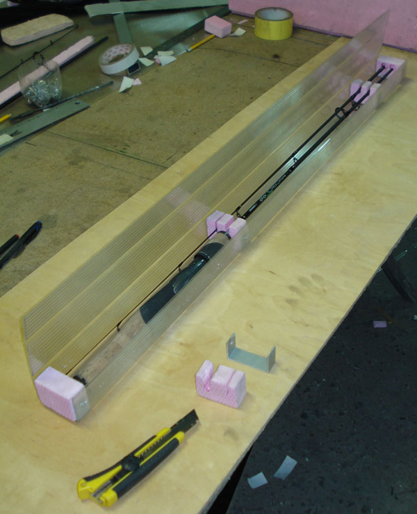

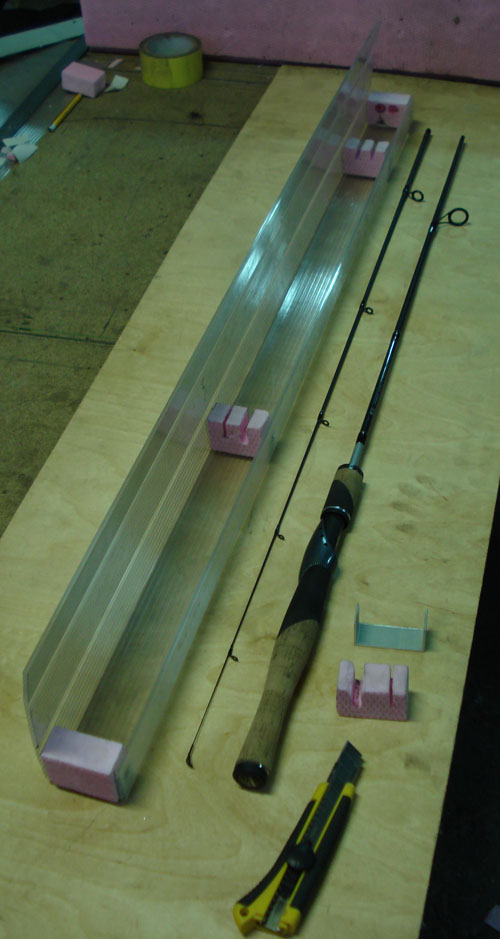

Походив по магазинам, пришел к выводу, что канализацинная труба в камуфляже за 300 грн. мне не нужна, а 1000 грн. на тубус у меня нет.
Решил сколхозить бюджетный вариант коробочки для спинингов. Может кому идея пригодится.
Безвозмезно, т.е. даром(с)

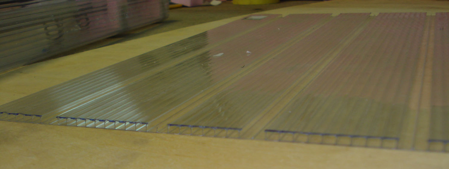

В хозяйстве имелся кусок сотового поликарбоната. Почесал репу, взял ножик и "выстругал" такую коробочку.
Осталось приладить три тесёмки с липучками.

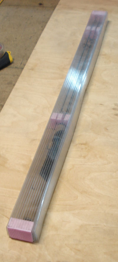

Для себя нашел только положительные моменты:
1. Вес со спинингом меньше, чем магазинный тубус.
2. Футляр типа прозрачный и видно, что в нем лежит.
3. Не боится солнца, грязи и воды, а если заклеить торцы, то будет непотопляемым.
4. Круглый, в самый неподходящий момент, закатывается под ноги, а мой лежит.

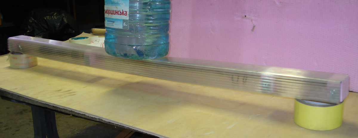

5. Краш тест выдержал.( бросал на пол раз пять)
6. Благодоря мягкости и упругости стеродура спининг лежит как приклееный, а вынимается очень легко.
7. Делается по размеру спининга.
8. Сэкономил энную сумму денег.

А разве в месте перегиба крышки оно не сломается быстро?
Старий 12.03.2012, 06:48   #3 (permalink)
Аватар для Влад
Карапь: МКМочка
Дописи: 7.312
Сказал(а) спасибо: 4.887
Типово Re: Пенал для спининга.
Нет. Лет на пять точно хватит.У всех в хозяйстве есть пластиковые коробочки с застежками, которые вот-вот оторвутся, но не отрываются.

Забавное решение... хотя... краш тесты дома и реальность не одно и тоже... впрочем ближайший сезон покажет )))
А пока за идею - респект. И бюджетно и эстетично

А я бы взял сантехническую трубу пятидесятку, и обшил её тем же камуфляжем. Получился бы классический тубус за копейки, и по виду вылитый магазинный...
Старий 12.03.2012, 20:48   #6 (permalink)
Аватар для Влад
Карапь: МКМочка
Дописи: 7.312
Рассматривал такой вариант, и даже купил с заглушками для пробы . Но сразу вылезла куча минусов:
- в некоторых спинингах ширина рукоятки и первого кольца больше, чем внутренний диаметр трубы, а сотка, то перебор.
- не имея швейной машинки сразу попадаем на кооперацию с портными;
- эстетика хромает и т.д.
