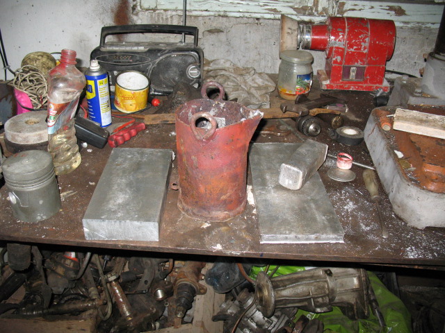

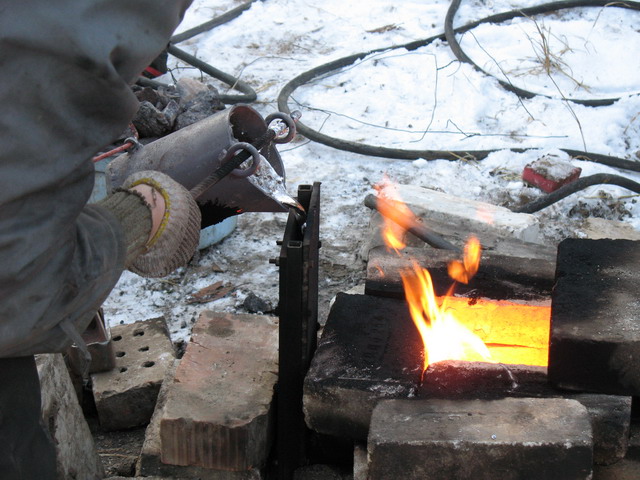

vlpelyh, Спасибо! Вопрос а как из алюминия выливать формы????
zlotovetskiy зараз поза форумом   Відповісти з цитуванням
Старий 18.02.2013, 10:12   #22 (permalink)
Аватар для vlpelyh
Звідки Ви: Украина,Канев
Карапь: Мечтаем
Дописи: 1.464
Сказал(а) спасибо: 754
Типово Re: Самоделки
Рома, для этого аллюминий надо расплавить прежде всего, я делал горн с поддувом , отливал формы для крупных джиг головок от 50 гр.или груза шара100-110гр, а мелкие выдавливал, самый доступный способ-как я описывал выше шар две отожженные пластины, можно молотом шар между пластинами , за несколько ударов можно выдавить, а если есть где пресс, то без проблем.
Старий 18.02.2013, 10:26   #23 (permalink)
Псевдо: Roman
Карапь: мечтаем
Дописи: 18
Сказал(а) спасибо: 6
vlpelyh, Спасибо! понял! буду ждать с нетерпение ваши фото!

Допис від vlpelyh Переглянути допис

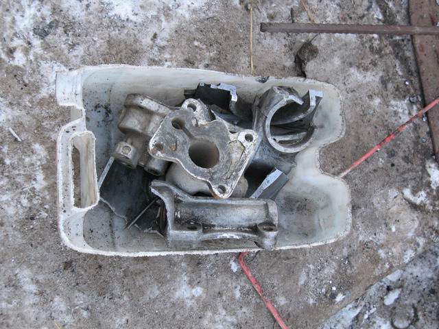

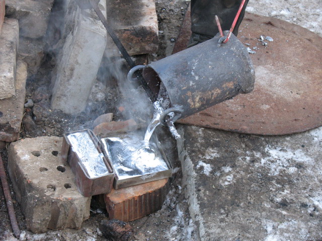

Я плавил при -7 на улице следующим образом, делал из шаматного кирпича домик на подобии печки (без раствора) и обыкновенной газовой горелкой от 50ти литрового пропановского балона расплавлял около 2-3кг.

dberegovoy, Спасибо за вариант

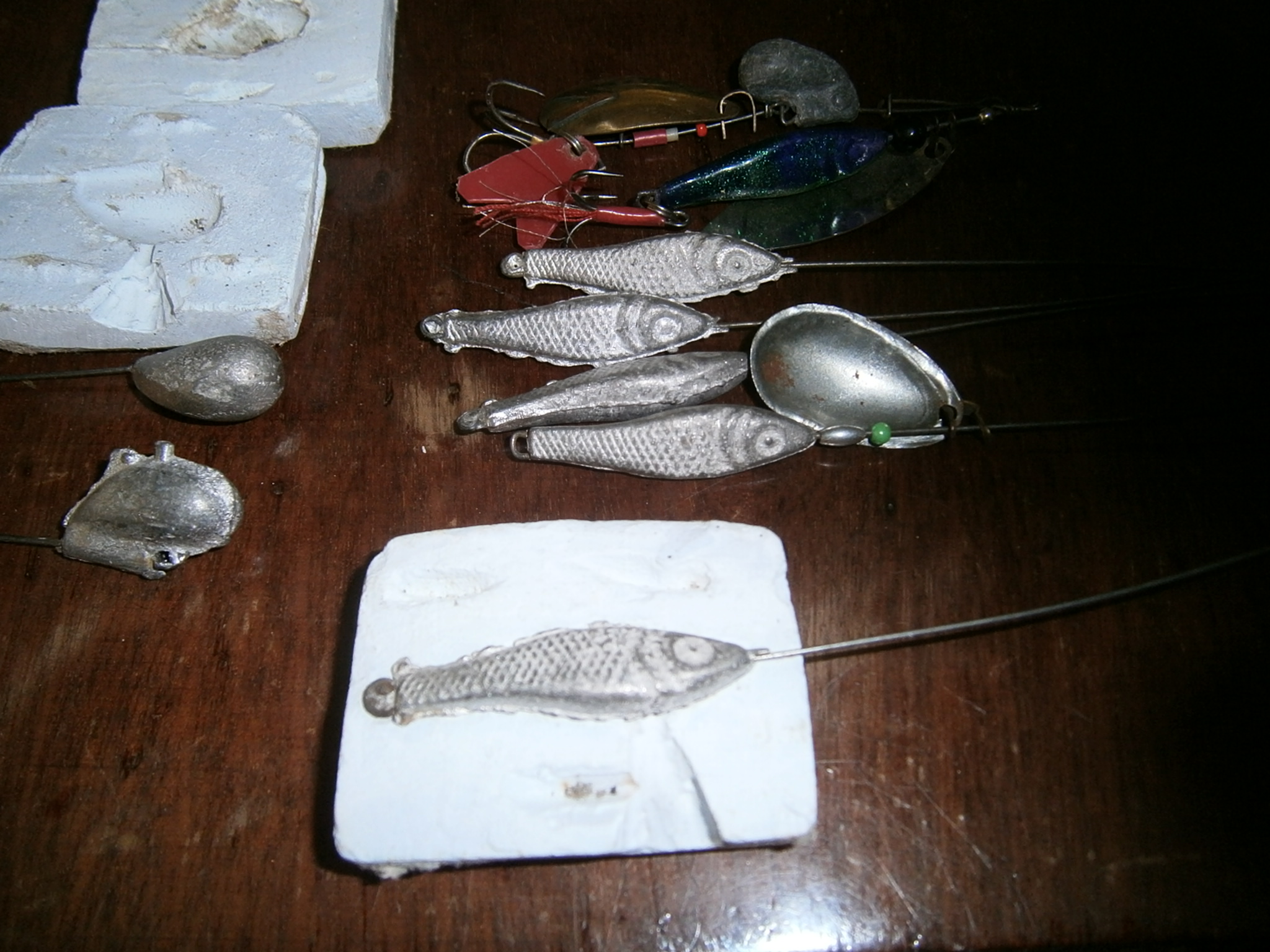

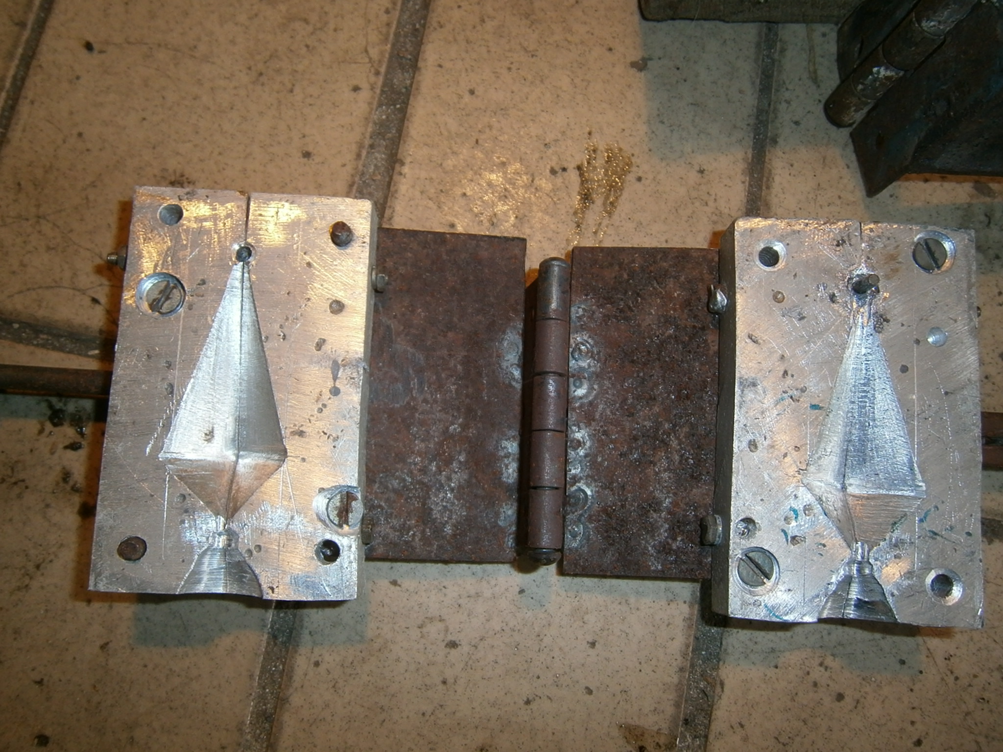

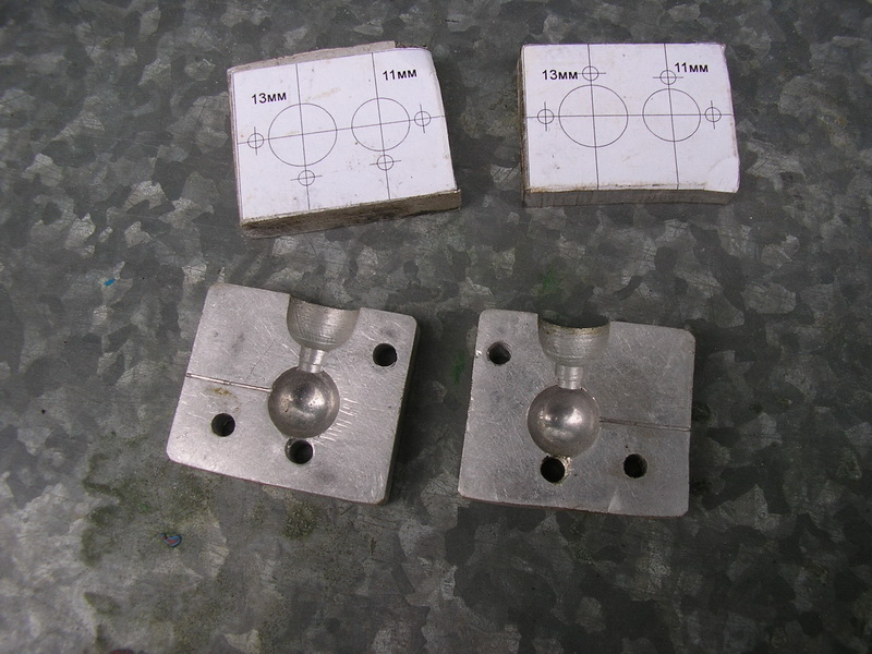

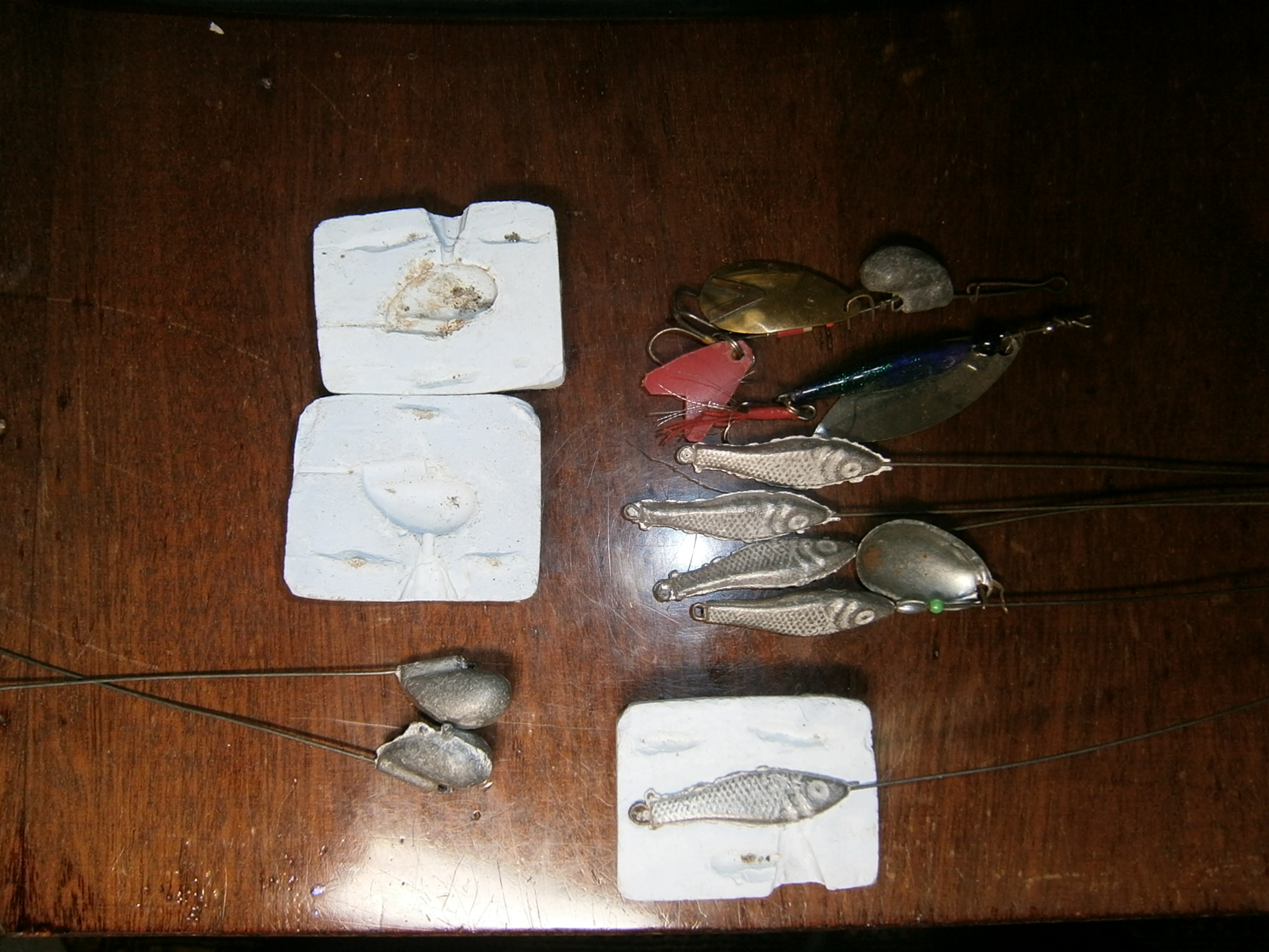

Выложу некоторые из моих форм из гипса и аллюминия.
Назва:  P2190004.JPG
Переглядів: 784
Розмір:  811,2 КБ
ID:	37470   Щоб збільшити малюнок, клацніть по ньому
Назва:  P2190005.JPG
Переглядів: 758
Розмір:  792,3 КБ
ID:	37471   Щоб збільшити малюнок, клацніть по ньому
Назва:  P2190006.JPG
Переглядів: 691
Розмір:  792,8 КБ
ID:	37472   Щоб збільшити малюнок, клацніть по ньому
Назва:  P2190007.JPG
Переглядів: 704
Розмір:  822,2 КБ

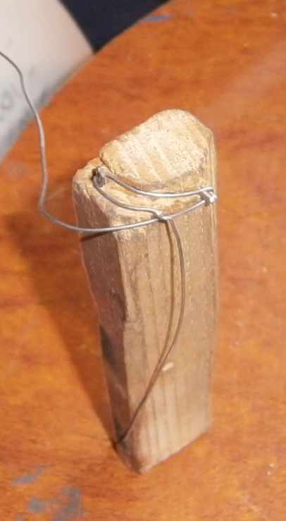

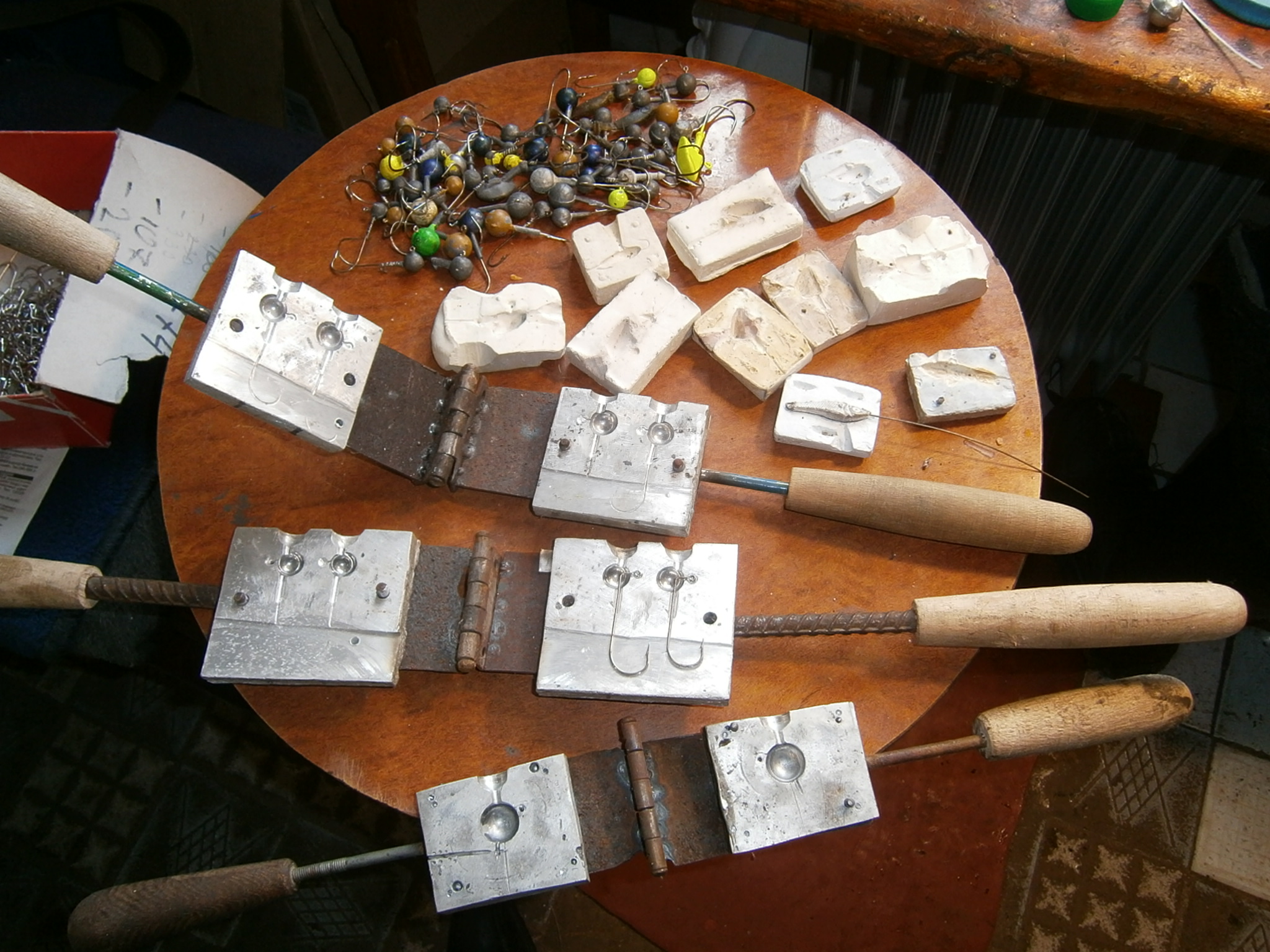

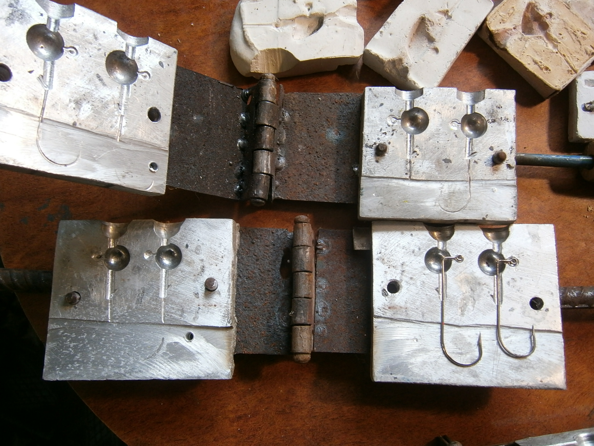

Чебурашка с развёрнутыми под 90гр. ушами ,как сделать проволочную арматуру для петель, развёрнутую под 90 гр. видно из фото.
Назва:  P2190011.JPG
Переглядів: 655
Розмір:  450,6 КБ
ID:	37474   Щоб збільшити малюнок, клацніть по ньому
Назва:  P2190013.jpg
Переглядів: 534
Розмір:  211,2 КБ
ID:	37475   Щоб збільшити малюнок, клацніть по ньому
Назва:  P2190027.JPG
Переглядів: 611
Розмір:  94,5 КБ

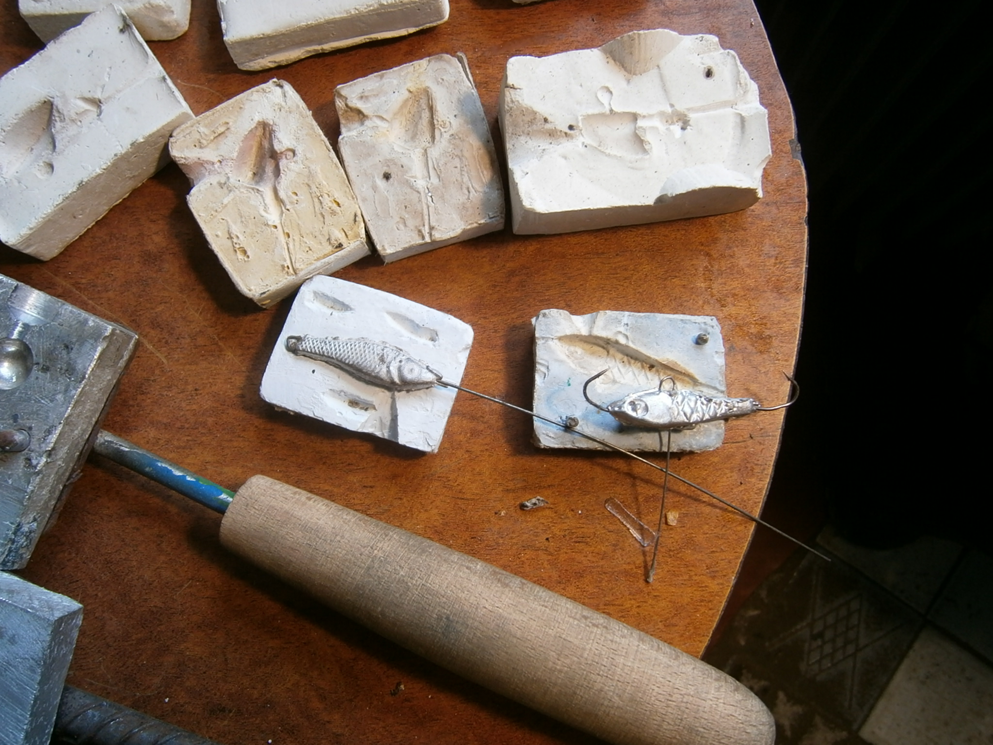

Гипсовые формы груза и рыбки для вертушек
Назва:  P2190032.JPG
Переглядів: 577
Розмір:  784,3 КБ
ID:	37477   Щоб збільшити малюнок, клацніть по ньому
Назва:  P2190033.JPG
Переглядів: 596
Розмір:  822,2 КБ

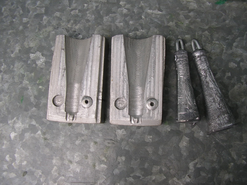

Грузы на фидер 60г и 100г, делаеться просто из четырёх прямоугольных пластин, потом соединяються.

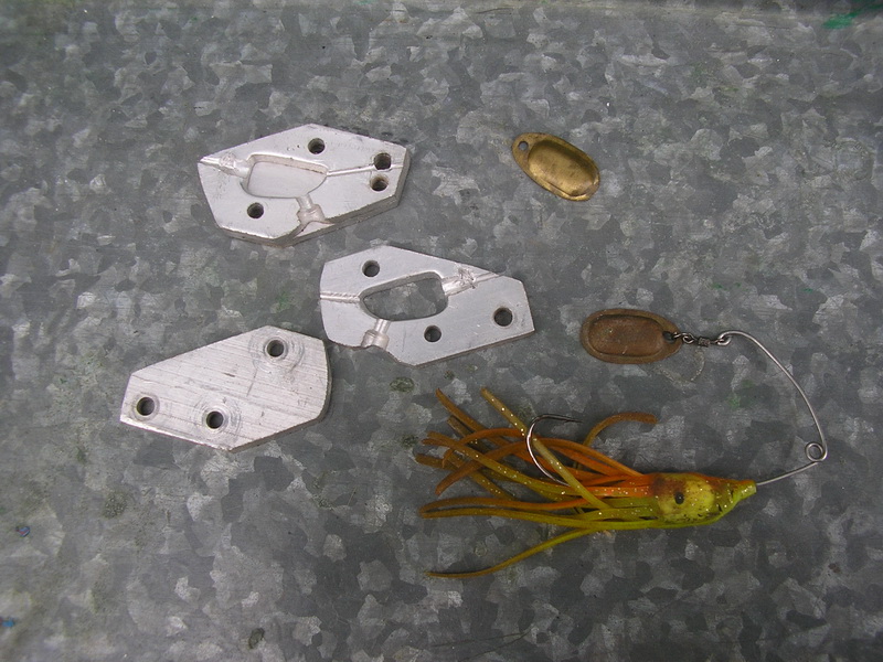

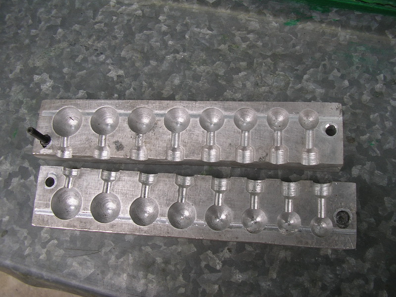

Убирал в гараже и нашел пару старых форм для грузил
Назва:  P1010424_новый размер.JPG
Переглядів: 781
Розмір:  196,2 КБ

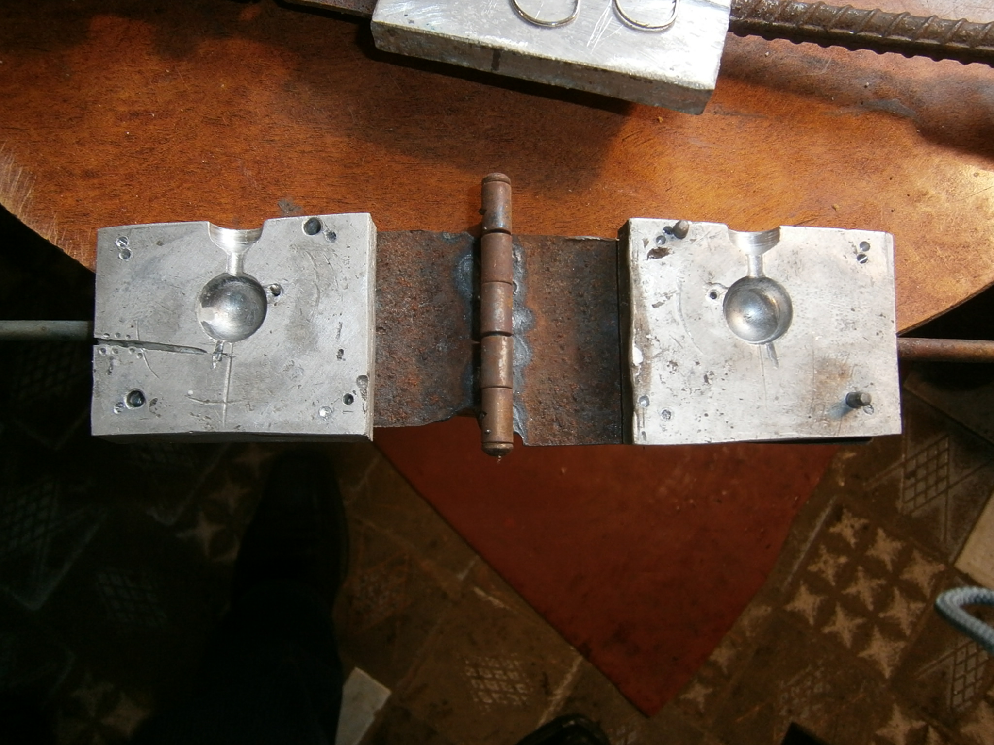

Фома из 4х пластинок алюминия, одна из первых сделана в ручную дрелью и надфилем, для выливание грузов спинербейтов. Лепесток тоже самодельный, выдавленый из листовой латуни (форма не найдена, наверное как всегда кому то дал попользоваться и с концами).
Назва:  P1010425_новый размер.JPG
Переглядів: 666
Розмір:  183,4 КБ
Фома сделана в ручную, выдавлена (предварительно засверлил и кувалда) шариком от подшипника
Назва:  P1010426_новый размер.JPG
Переглядів: 693
Розмір:  198,7 КБ
Назва:  P1010427_новый размер.JPG
Переглядів: 703
Розмір:  194,9 КБ
Назва:  P1010428_новый размер.JPG
Переглядів: 823
Розмір:  197,0 КБ
Это уже фрезерованые формы.
тоже аналогично делал ,аллюминий перед выдавливанием отжигал,намного мягче и быстрее давиться.

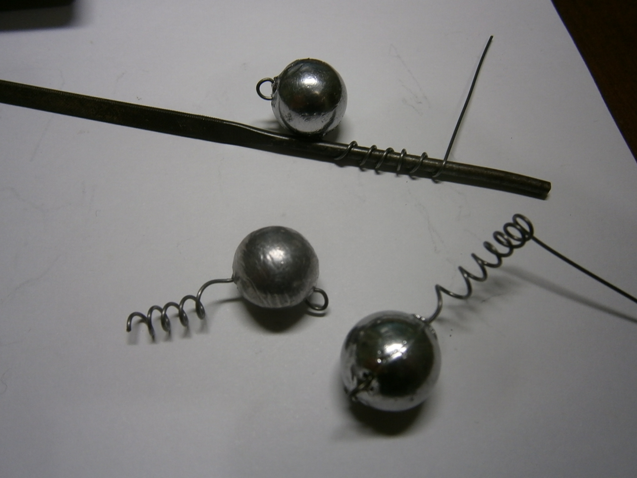

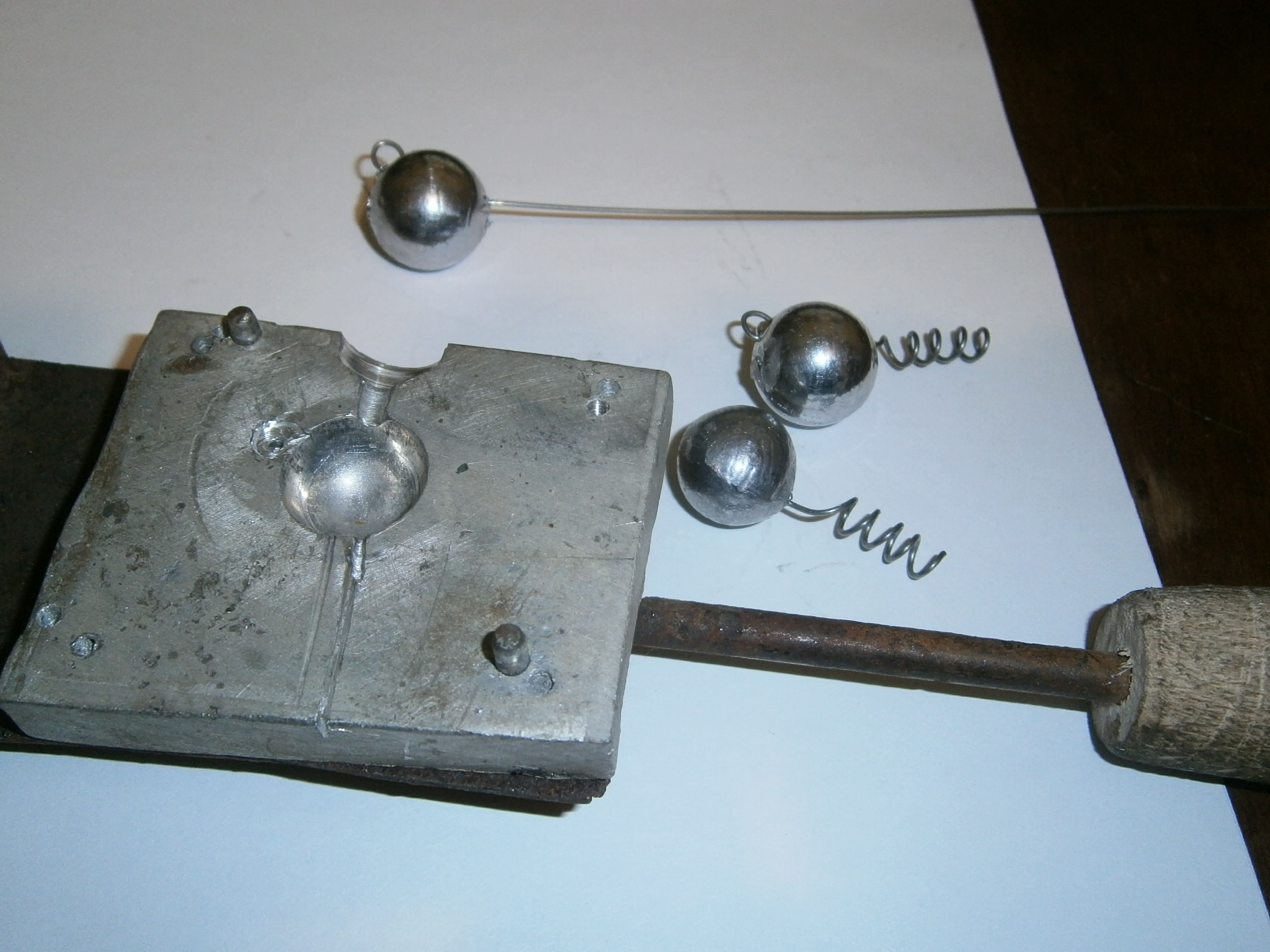

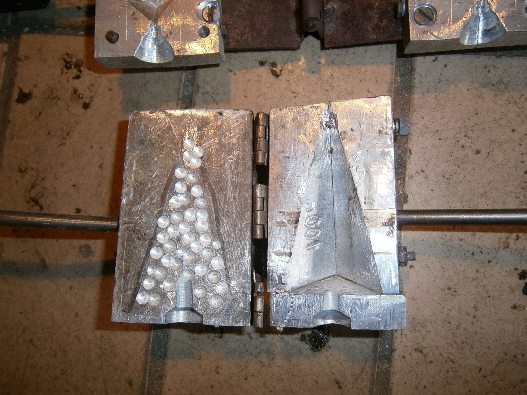

С подачи Гены Авиатора стал применять оснастку со штопором, пришлось переквалифицировать форму для литья обычно чебурашки в штопор.
Назва:  PB050001.JPG
Переглядів: 600
Розмір:  743,2 КБ
ID:	53046   Щоб збільшити малюнок, клацніть по ньому
Назва:  PB050004.JPG
Переглядів: 558
Розмір:  704,6 КБ

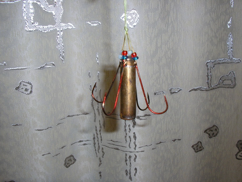

Старий 23.11.2013, 18:33   #38 (permalink)
Аватар для dberegovoy
Дописи: 7.462
Сказал(а) спасибо: 3.226
Самодельные тяжелые яйца на судака, сделаны из гильзы АК 7,62
Заливаем в гильзу свинец, обрезаем "юбку" которая зажимает патрон, на наждаке скругляем срез и обтачиваем "юбку" в районе капсуля. На скруглении сверлим перпендикулярно 2 отверстия и вяжем крючки.
Вместо гильзы можно подобрать медную/латунную и т.п. трубку, можно форму из гипса сделать и отливать в нее тело и т.д.

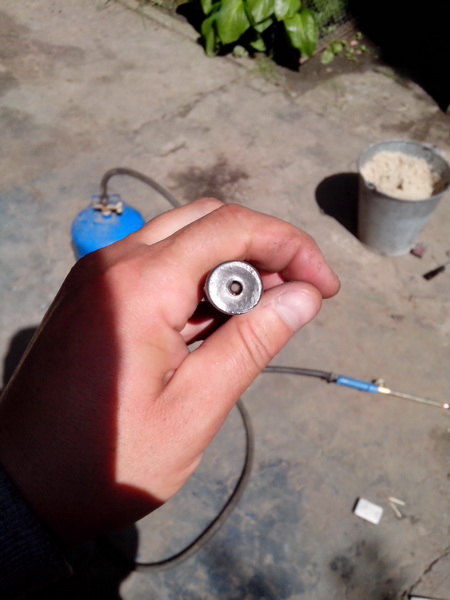

пробный пуск горелки бабингтона - YouTube
Как вариант паяльная лампа или горелка на отработке/соляре.
Как раз сегодня было первое испытание горелки по типу бабингтона, хочу отопление в гараж на отработке сделать

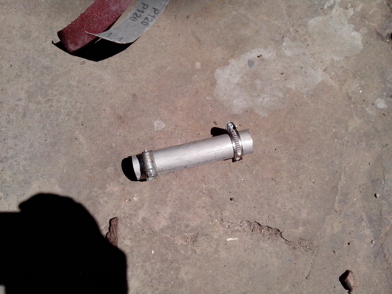

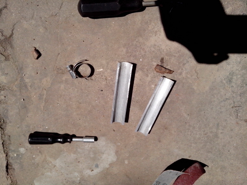

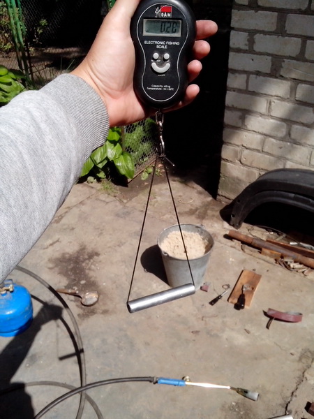

Старий 22.06.2014, 15:30   #40 (permalink)
Дописи: 7.462
Решил снова попробовать поквочить сома, перерыл весь гараж и не нашел урезы которые делал ранее.
На скорую руку из алюминиевой трубки сварганил форму для груза, вот что получилось
Назва:  IMG_20140622_145713_новый размер.jpg
Переглядів: 676
Розмір:  162,7 КБ
ID:	65991Щоб збільшити малюнок, клацніть по ньому
Назва:  IMG_20140622_145631_новый размер.jpg
Переглядів: 701
Розмір:  172,6 КБ
ID:	65992Щоб збільшити малюнок, клацніть по ньому
Назва:  IMG_20140622_150022_новый размер.jpg
Переглядів: 758
Розмір:  162,8 КБ
ID:	65993Щоб збільшити малюнок, клацніть по ньому
Назва:  IMG_20140622_152119_новый размер.jpg
Переглядів: 652
Розмір:  110,1 КБ
ID:	65994Щоб збільшити малюнок, клацніть по ньому
Назва:  IMG_20140622_152219_новый размер.jpg
Переглядів: 701
Розмір:  76,4 КБ
Крым + Mercury 25 EFI
