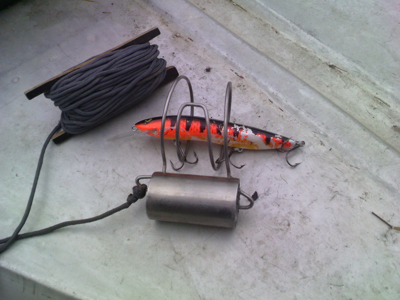

Не заменимая вещь при троле - отцеп/отбойник вариантов исполнения куча (покупные, большой карабин, навесной замок и т.п.).
Я делал сам отрезок нежравеющей трубы, нержавеющая проволка, свинец.
Вес получился чуть меньше 1кг.
Для понимания масштаба воблер без учета лопаты 15см.
Если не получается отбить зацепившуюся приманку то к нижнему уху подвешивается несколько цепочек с мощными гаками, заципаются и подымаются старые сети/ коряги или вместе с воблером топится отцеп (пока такого не было)

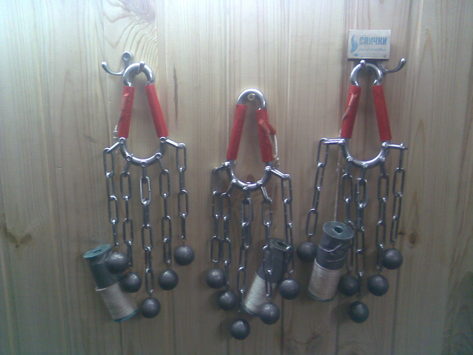

Использую вот эти, три сезона не одного обрыва, каждые выхи на воде.

Саша - не совсем понял назначение гильзы ? Карабин сверлится и цепочка прикручивается болтиком ?
Денис - у меня точно такой также отлит в кусок трубы нержи.

Если правильно понял вопрос, то гильза это бабина со шнуром, а цепь крепится на карабинчики, в зависимости от глубины легко варьируются вес отцепа.

Я задумываюсь над шнурком потоньше, сейчас 3мм. На струе при глубине около 10 не всегда удается достать.

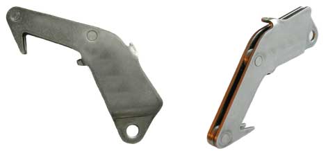

Вот интересный отцеп
Отцеп фирмы Вуокса Предназначен для освобождения из зацепов любых спининговых приманок включая зимние блёсны. Своими размерами и весом (25-30 грамм), отцеп сопоставим с небольшой блесной, а конструкция приспособления позволяет одним движением фиксировать его на леске. Необходимым условием для применения отцепа, является включение в оснастку застёжки или карабина любого типа и размера, или заводного кольца. тут

Да я как бы по конструкции понял что это бобина - смутило что шнур тонковатый и его там весьма мало.Я лично пользую леску 1.5 мм и на конце тонкий тросик метра 2 .
Саша - еще пару вопросов - это самодел или умельцы какие делают - ты не пояснил как крепятся на самом карабине петельки для цепи.Как заводить леску - оттягивать кембрик ? И в чем прикол асимметричного крепления шнура ?

Чем тоньше шнур, тем быстрее и точнее отцеп идёт к приманке, особенно на струе. Отцеп делал сам, высмотрел в инете, 3 года использую, раньше одно время у меня забирал Виталик с птички (может кто знает)торгует рыболовными снастями, спрос был но делать геморно (по сверлению). Цепь крепится специальными карабинчиками на резьбе, легко снимаются при надобности, чтобы варьировать вес отцепа. Кембрик служит для защиты плетёнки от составляющей защёлки основного карабина. Асимметрический крепёж шнура.... хрен его знает, но посоветовали "кулибины под мухой" что так будет лучше, первоначально делал ровно. Был эксперимент, и в правду вроде под углом идёт как-бы веселее. Вещь нужная, но желаю что-бы она лежала без дела у Вас в коробке, а Ваши воблерки были изгрызены трофейными рыбоидами в хлам. И ещё я стараюсь не калеченую рыбу отпускать, чего и Вам желаю.

На заказ сможешь сделать пару тройку штук?

Виталик, в принципе изготовление отцепа не сильно трудное дело, в телефоном режиме я объясню все "подводные камни" в изготовлении. Материал выйдет около110-130гр. в зависимости от цены грузов и основного карабина, правда само сверление не известно как пойдёт (был случай угробил 4 сверла по 14гр. за штуку, на один отцеп). Цепь надо брать с тонким звеном (легче путается за крючки), а в место маленьких карабинчиков с резьбой можно приминить обычные большие кольца для ключей. У меня просто с временем тяжело. (096) 222-111-7

Аналогичный как на моей фотке, только заводской продаются в рыболовных магазинах, единственное им нужно добавить цепей можно даже с гаками для зацепистости. Нужно будет помочь в изготовлении обращайся, помогу, только не оперативно.
Кто такие пользовал? Есть отзывы?
Смущает вес, предполагаю что на спокойных и не глубоких местах работать будет, а на струе при глубине 8-12м есть сомнения (из-за веса)

Прикольная штуковина цена тоже - 50 уев но тоже думаю на глубине с течением не годится - будешь крючком в кольцо или карабин попадать долго.
