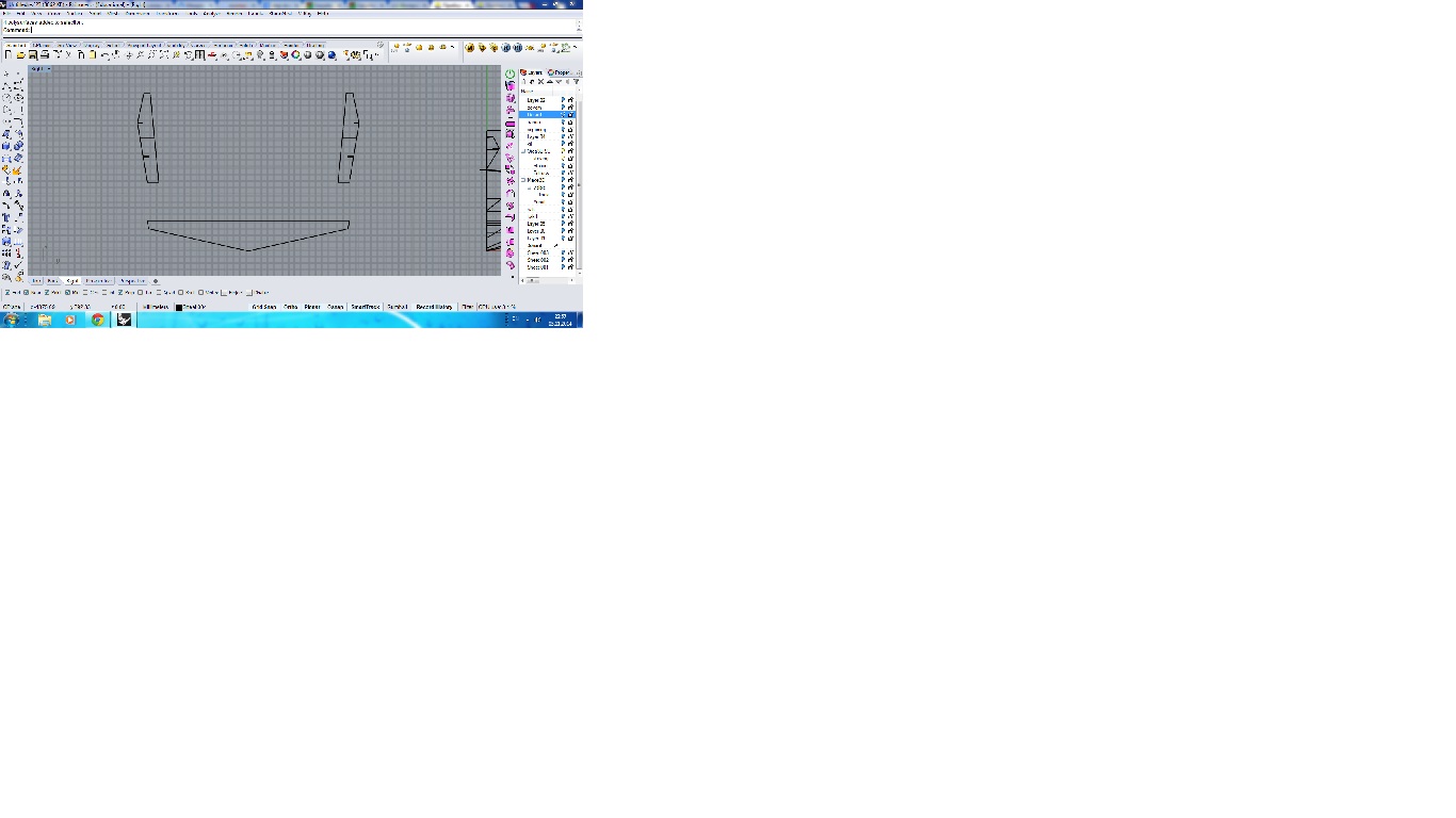

КТМОВ--, Вот "типо" шпация
Назва:  Новый точечный рисунок.jpg
Переглядів: 466
Розмір:  32,9 КБ

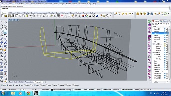

И вот так резал (для экономии листа ) потом сваривал в цельную шпацию и устанавливал на стапель
Назва:  Новый точечный рисунок (2).jpg
Переглядів: 398
Розмір:  96,0 КБ

Ага, узрел. Шпангоут и флортимберсы
Паш, шпация-расстояние между шпангоутами
Shel (06.11.2014), student (06.11.2014), БАКЕНН (06.11.2014), в1961 (06.11.2014)

Ну, вроде, как объяснил. Расстояние между шпангоутами.Это и называется шпацией.В твоем случае, думается, шпация составляет мм 350-400.Прав?
Прав , почти по всему проэкту шпация 400 - 500 ,500 для бака в( 3 шпации от кормы )

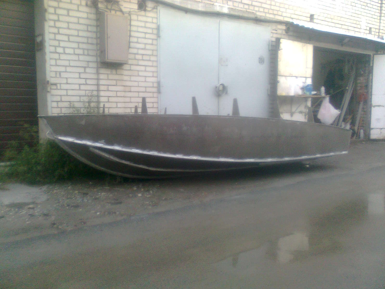

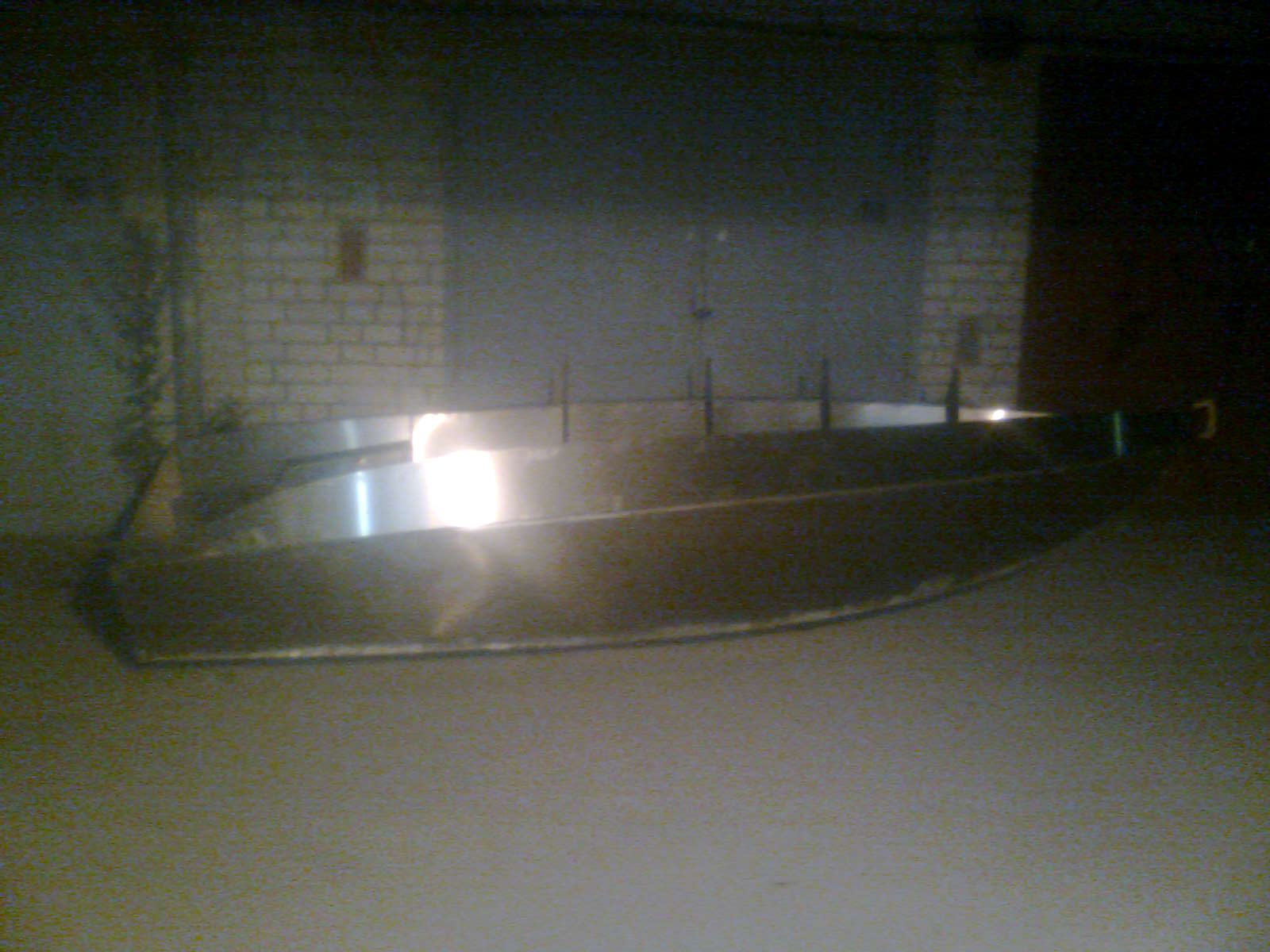

Закончил все работы на стапеле и первый раз вынесли из гаража , высота борта конечно получилась через чур высокой , но это мои грабли и в следующий раз думаю не наступлю
Назва:  Фото0708.jpg
Переглядів: 444
Розмір:  150,8 КБ
ID:	76574   Щоб збільшити малюнок, клацніть по ньому
Назва:  Фото0726.jpg
Переглядів: 524
Розмір:  162,1 КБ
ID:	76575   Щоб збільшити малюнок, клацніть по ньому
Паша - судя по 3-му фото все нормуль смотрится пропорционально.Какая цифра на миделе ? При такой килеватости - около метра нормально.
