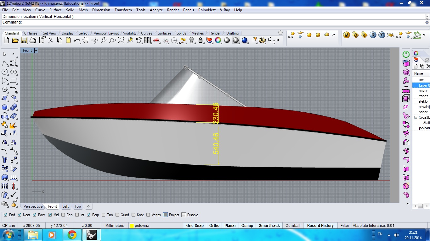

Паша - судя по 3-му фото все нормуль смотрится пропорционально.Какая цифра на миделе ? При такой килеватости - около метра нормально.
Факт! Нормально вполне,гармонично. Н-е-е, Сергей Палыч, нету на миделе метра высоты.имхо. 0.85 -0.9м.
Придет Паша -прояснит
Леха - читай внимательно.Я не гадаю а спрашиваю и констатирую проектный параметр.
На миделе около 80 см получилось от скулы до конца фальшборта , немного масивно смотрится

Допис від pasha_kiev Переглянути допис
На миделе около 80 см получилось , немного масивно смотрится
Паш - если это от киля как положено - то это даже маловато при твоей - точнее лодки - геометрии.
от киля 971
от киля 971
Паша,это и есть высота борта
вот и я ж говорю что высокий получился , думаю сделать низкое стекло
....думаю сделать низкое стекло
Добавишь визуально стремительности.И будет твоя лодочка даже стоять со скоростью 20км.ч! Нормально все, не парься!

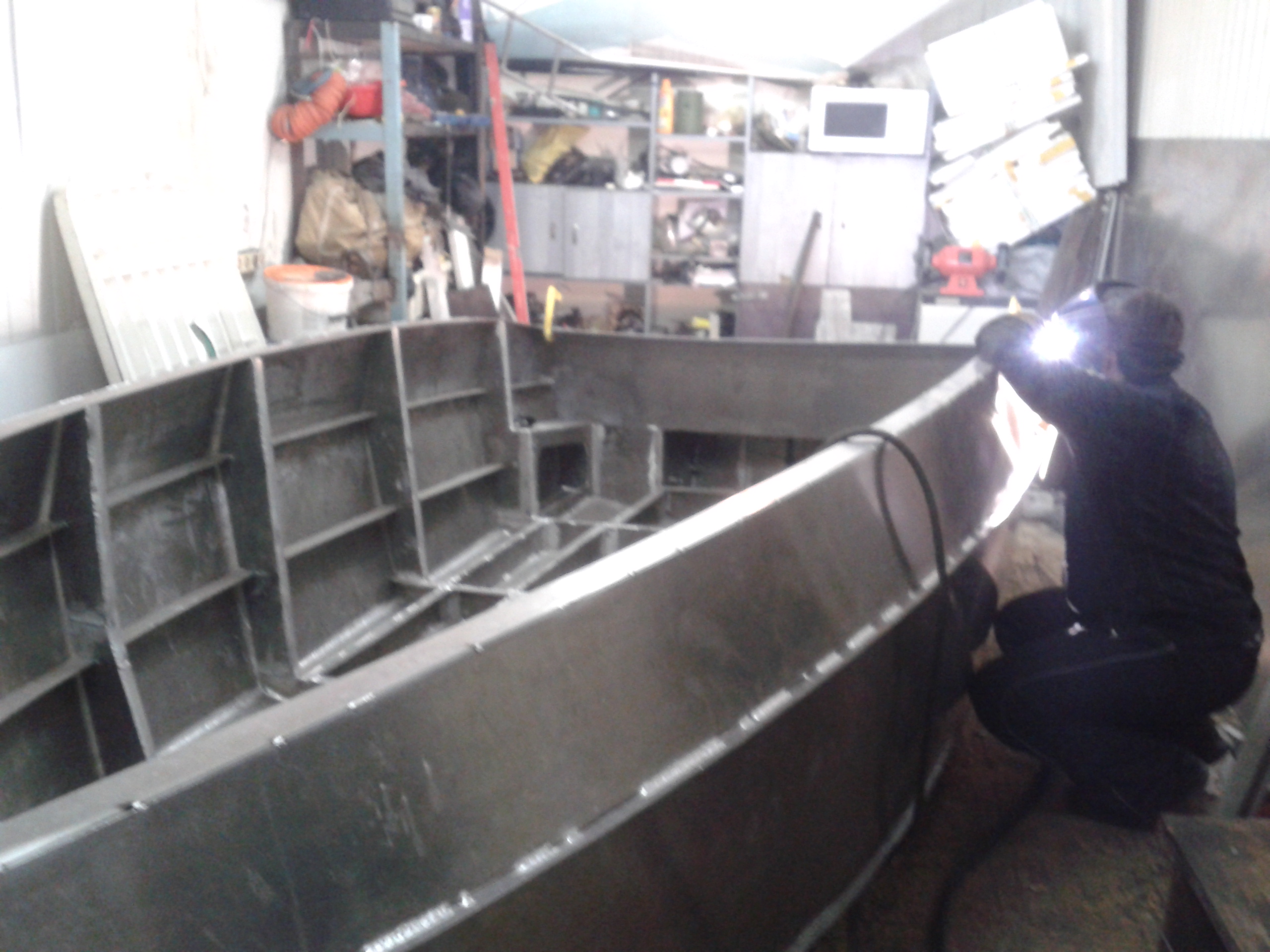

Нашел время немножко обновить тему . Закончил рецесс , довариваю фальш борт , и пытаюсь разделаться с нутрянкой "паразита" , собственно название сего творения (лодкой пока не осмеливаюсь назвать ) будет "Паразит"
