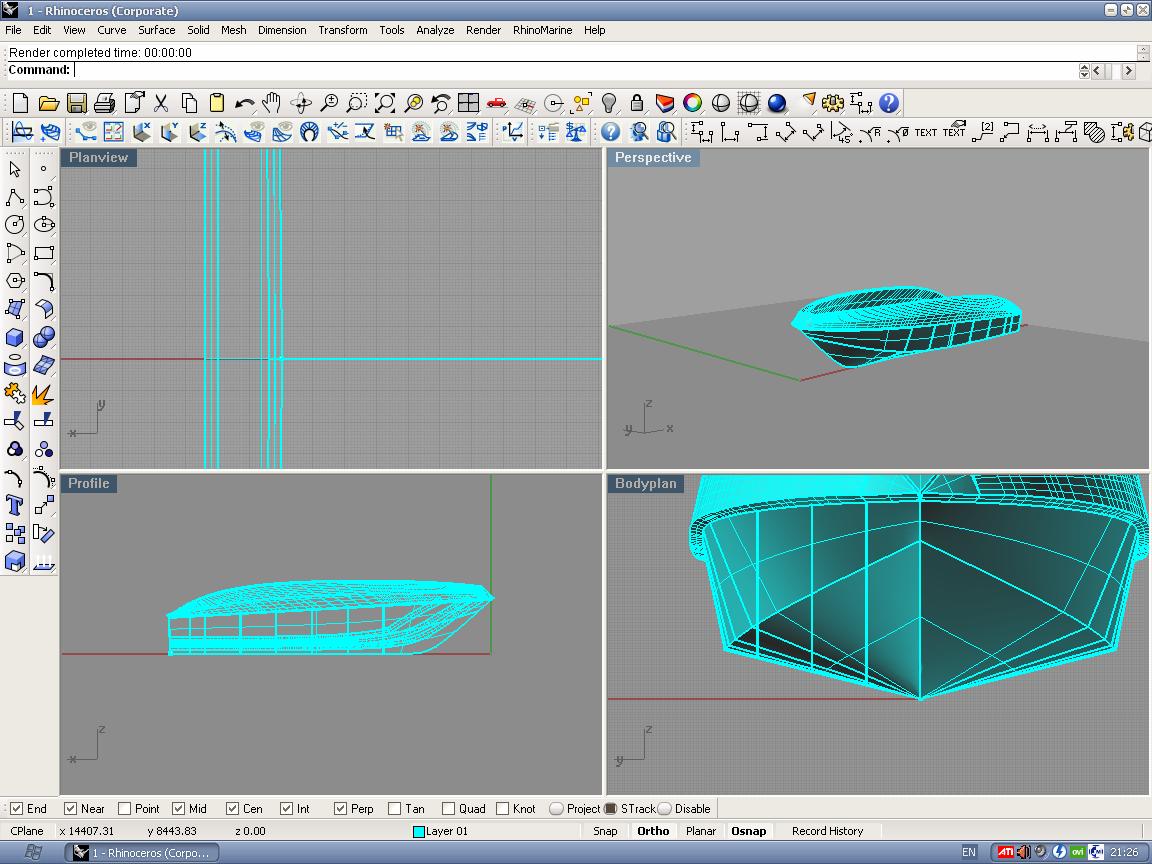

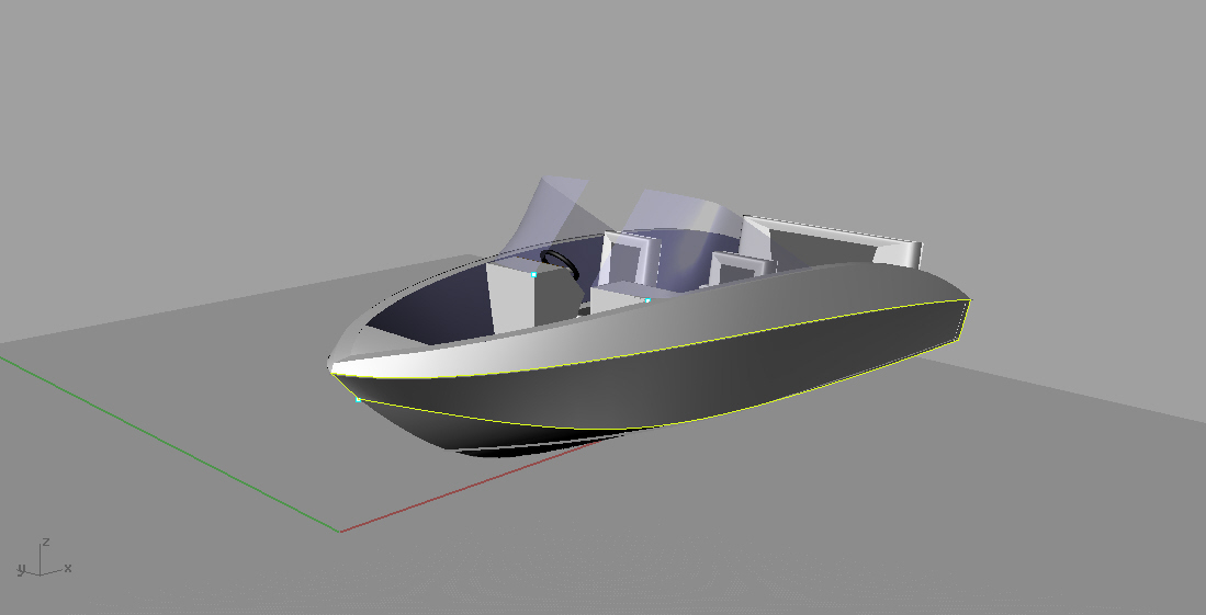

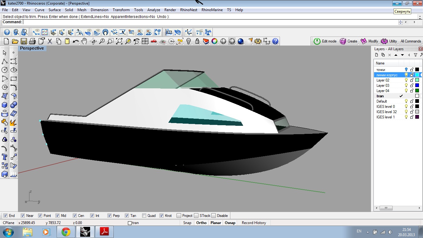

Какой самый живучий паразит? Бактерия? Вирус? Кишечный глист? Идея. Стоит идее завладеть мозгом, избавиться от неё уже практически невозможно. ( из к/ф "Начало" ) .
Идея . (идея-паразит это такая вещь которая не дает тебе не спать , не есть , занимает все пространство в голове, и думать о чем то другом, ты уже не способен) . Вот и у меня в мозге поселился паразит которому сопротивляться я был бессилен . Идея-паразит это лодка ( но не та которую можно купить за деньги ) , а своя , полностью тобой спроектирована и построена .....

это лодка
Если я правильно понимаю то лодка практически на входе? Интересная намечается тема, если можете неспеша изложите весь путь.
А какие параметры (длина, шириниа, килеватость, расчетный вес и т.п)?

1 Длина наибольшая 4.55м ( выбор этой длины был обусловлен размерами помещения , где я собирался ее строить ,обычный гараж , и на стапеле даже при этом размере иногда не хватало места )
2 Ширина наибольшая 1.73
3 Килеватость 12 постоянная (моногидрон)
4 Вес голый корпус с баком на 70 л , 230 кг , метал 3мм амг 5083 везде

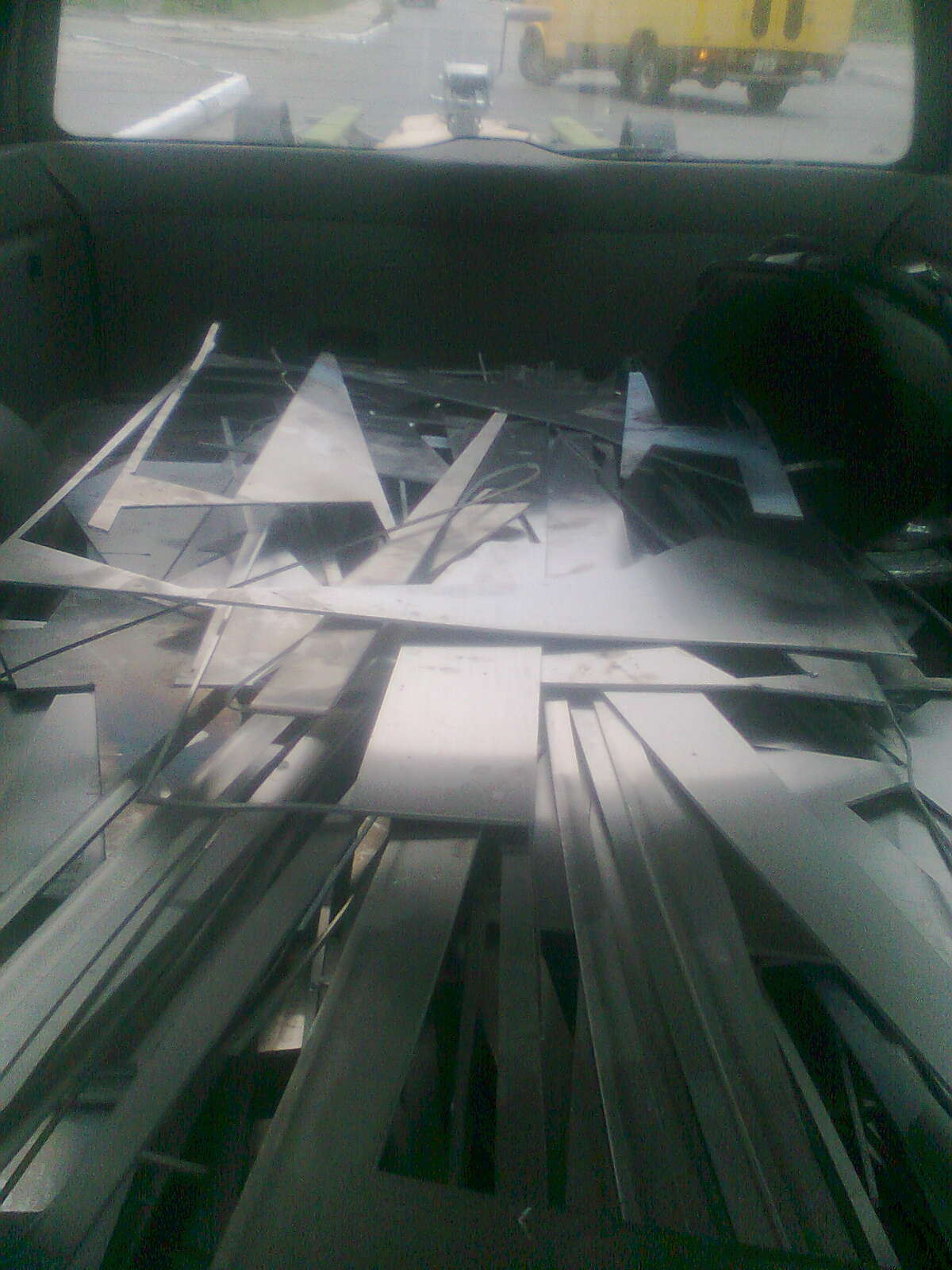

5 Бюджет ,но очень приблизительный :
11500грн покупал металл (3листа 2*6 ) 11500\8.00=1437$
порезка ( цифру не помню , но в раене ) 200-300$
чер.мет на стапель не считаю, потому что из него будет делаться лафет
Фоток много нету , так как не знал ,что когда буду создавать тему на форуме

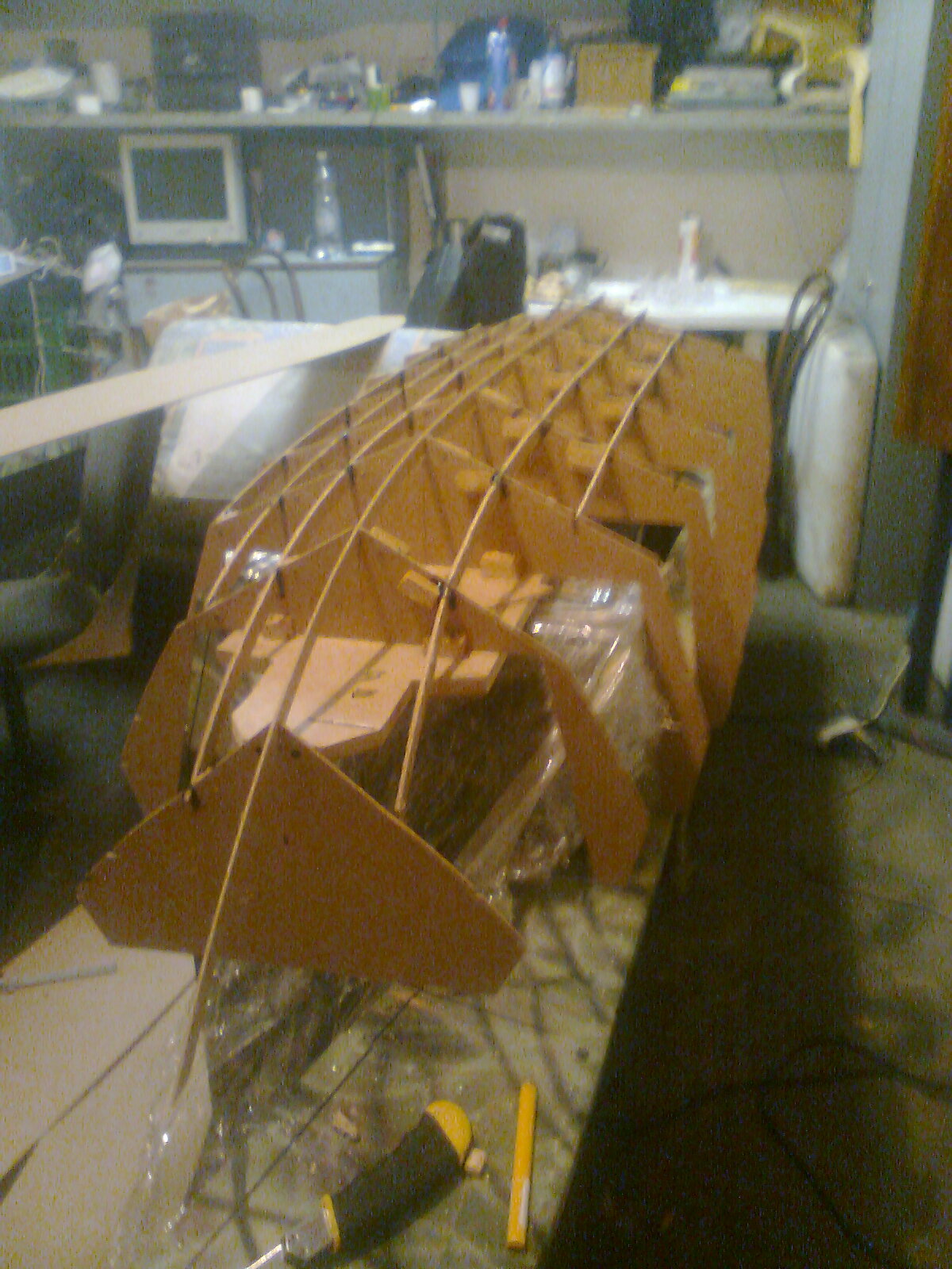

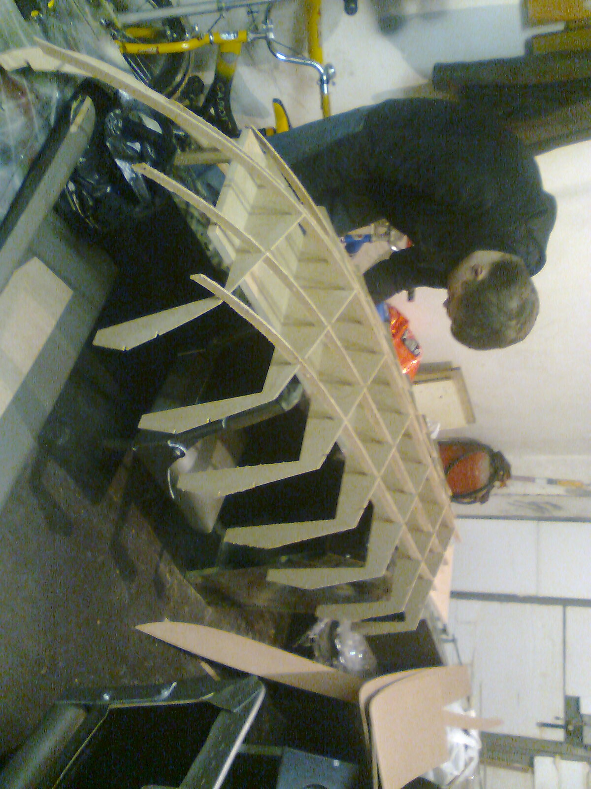

это жаль, интересны все этапы начиная от голого стапеля, заканчивая торжественным спуском и испытаниями.
К сожалению голого стапеля у меня фотки нет ( не думал что кому то это будет интересно) , есть уже с небольшой надстройкой
за какчество извеняйте простой телефон

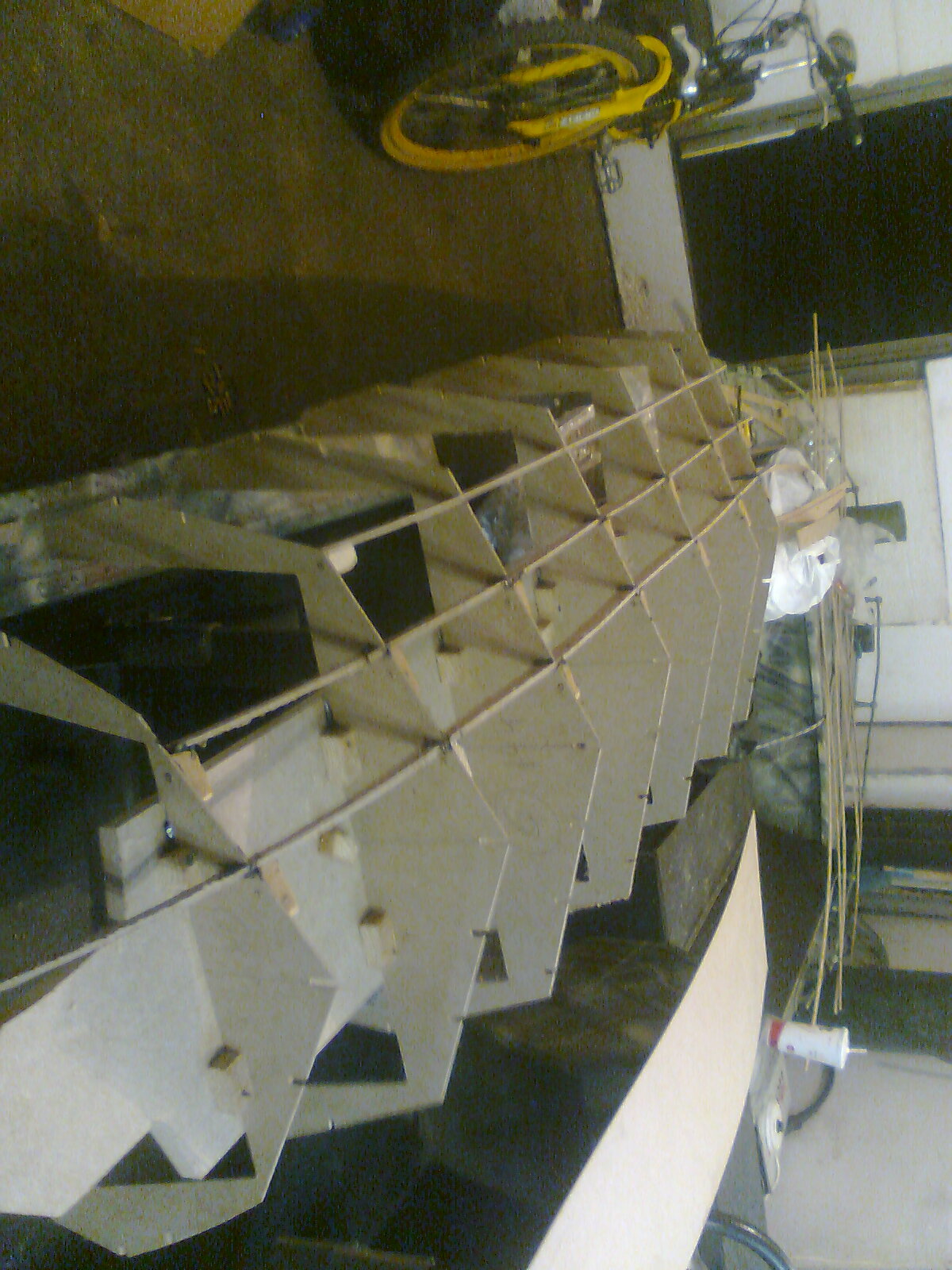

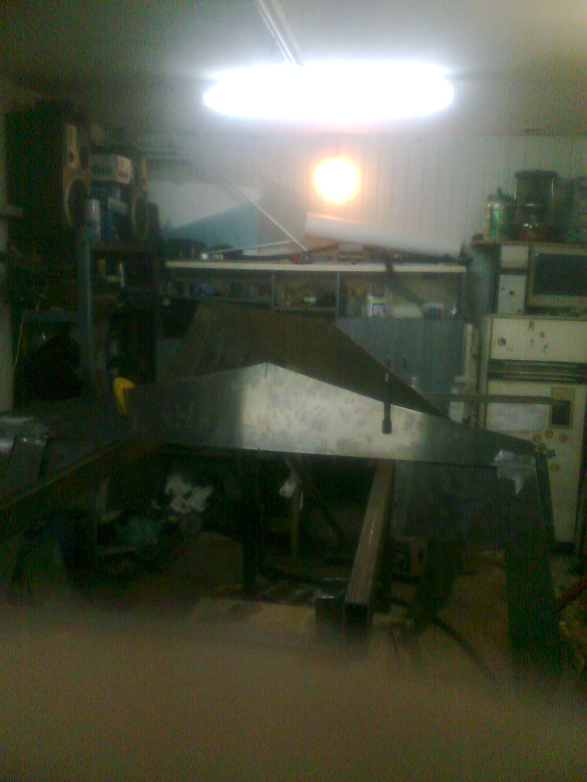

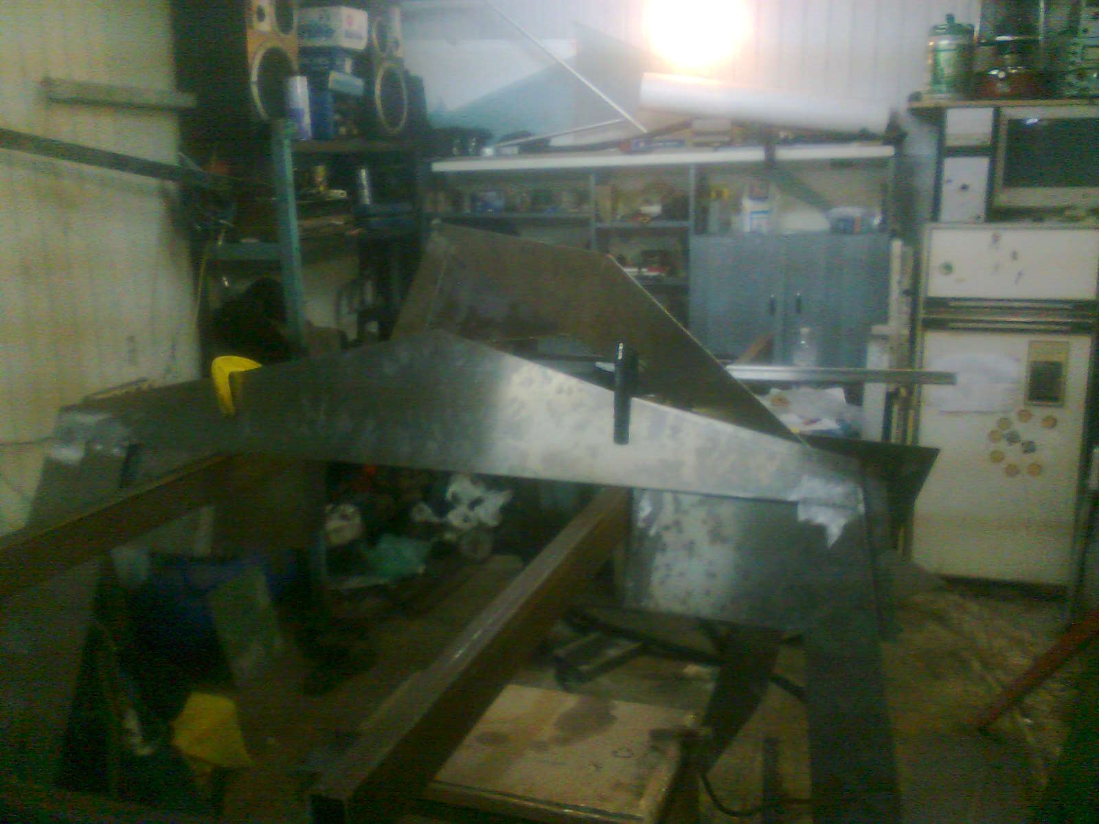

В то время когда зарождалась идея , позволить себе постройку лодки с ноля я не мог , по этому рисовал эскизы (некоторые продавал) вот один из них , катер "Енисей" чертил , и делал развертки для Михаила на форуме katera.ru к сожалению дальнейшую судьбу проекта не знаю ( война , бендера и Михаил просто перестал со мной общаться ).
А идея она как бактерия , живет у тебя в голове и растет . И наступает один момент когда ты не можешь не пить , не есть и мысль в голове у тебя одна ( как воплотить идею в жизнь ) . Под собирал я немного денег и поехал воплощать свою мечту в жизнь ( правда немного в масштабе) , купил двп и на фрезерном чпу я получил раскрой своей идеи

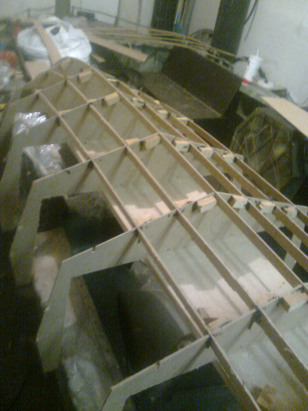

Допис від pasha_kiev Переглянути допис
стапеля
Вы ограничелись дувумя продольными балками/трубами, поперечены под каждый шпангоут не делали?
Есть фото или компьютерная картинка набора?
уже увидел фанерный
уже увидел фанерный
выставлял так, с обратной стороны крепил болтами ,на фото не видно . Стапель выставлен в уровень при помощи лазенрного нивелира , и ОС или линию киля равнял тоже по нему

(Немного обновлю тему , вот так у меня выглядел весь силовой набор (лапша из металлолома ) , в машине пассат с разложенными сиденьями . длинные детали ехали с зади на лафете
