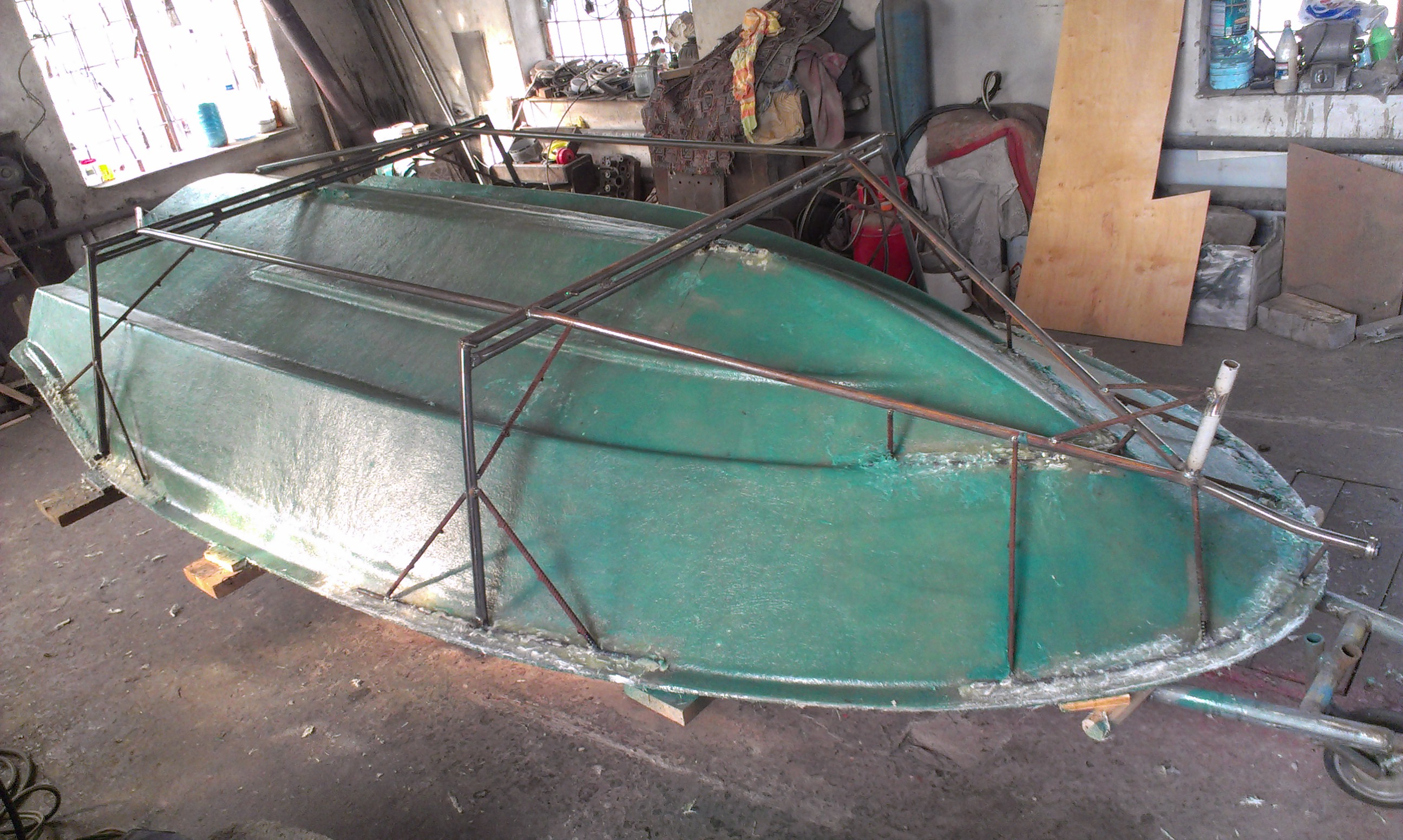

Старий 07.10.2015, 20:47   #25 (permalink)
Звідки Ви: Москва
Карапь: Темп
Дописи: 97
Поблагодарили 249 раз(а) в 62 сообщениях
Типово Re: Постройка катера на основе корпуса Bombardier Speedster

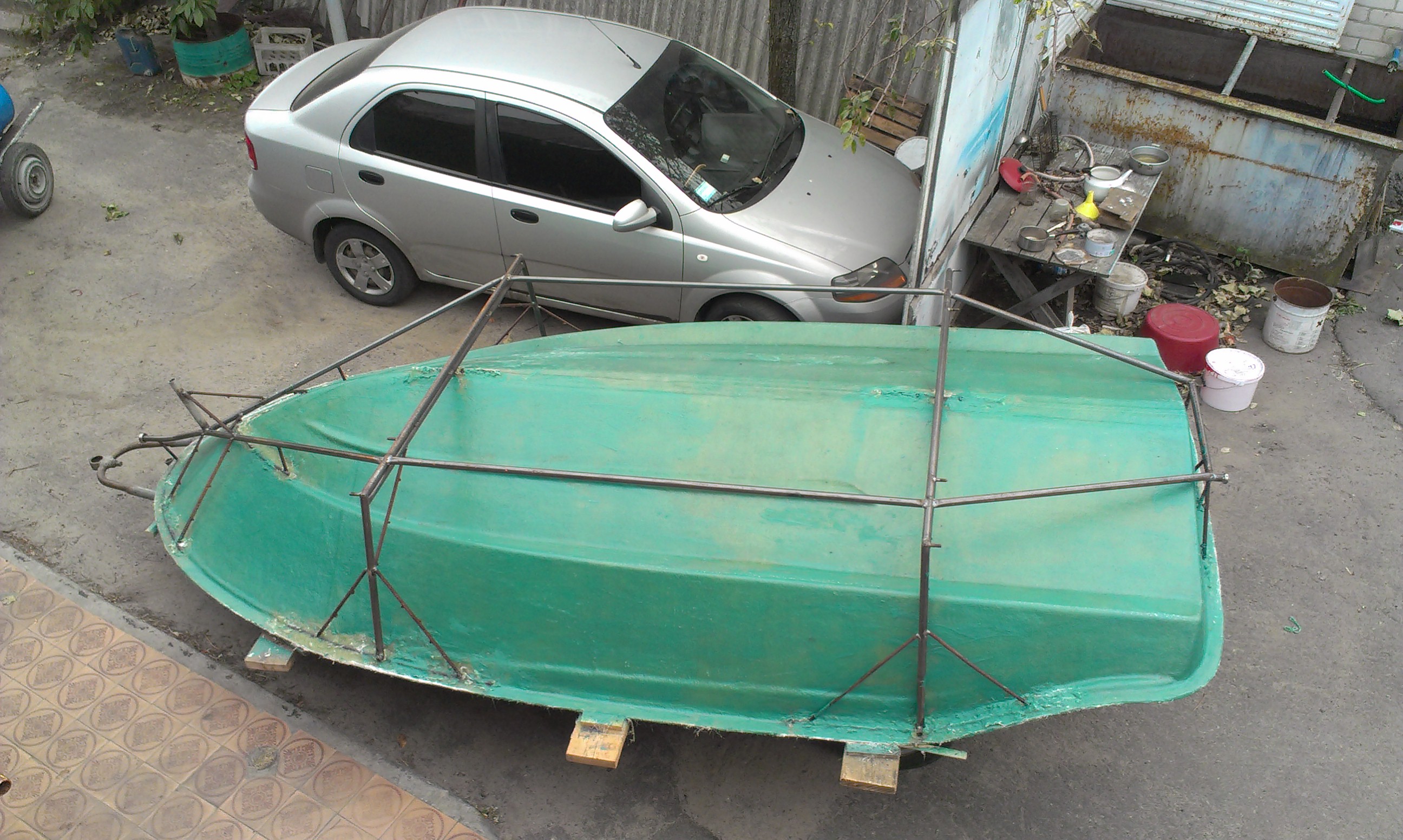

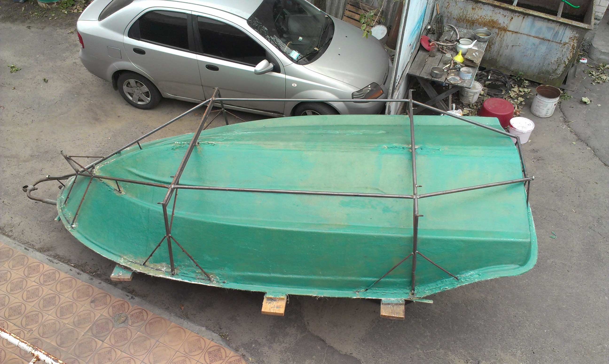

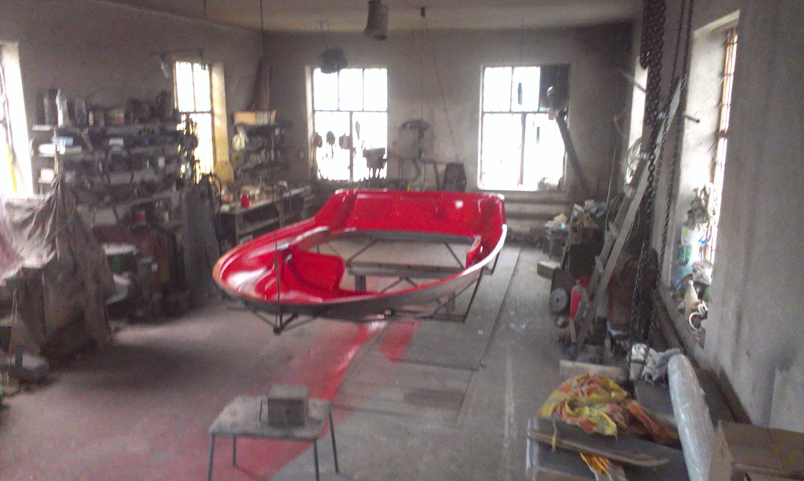

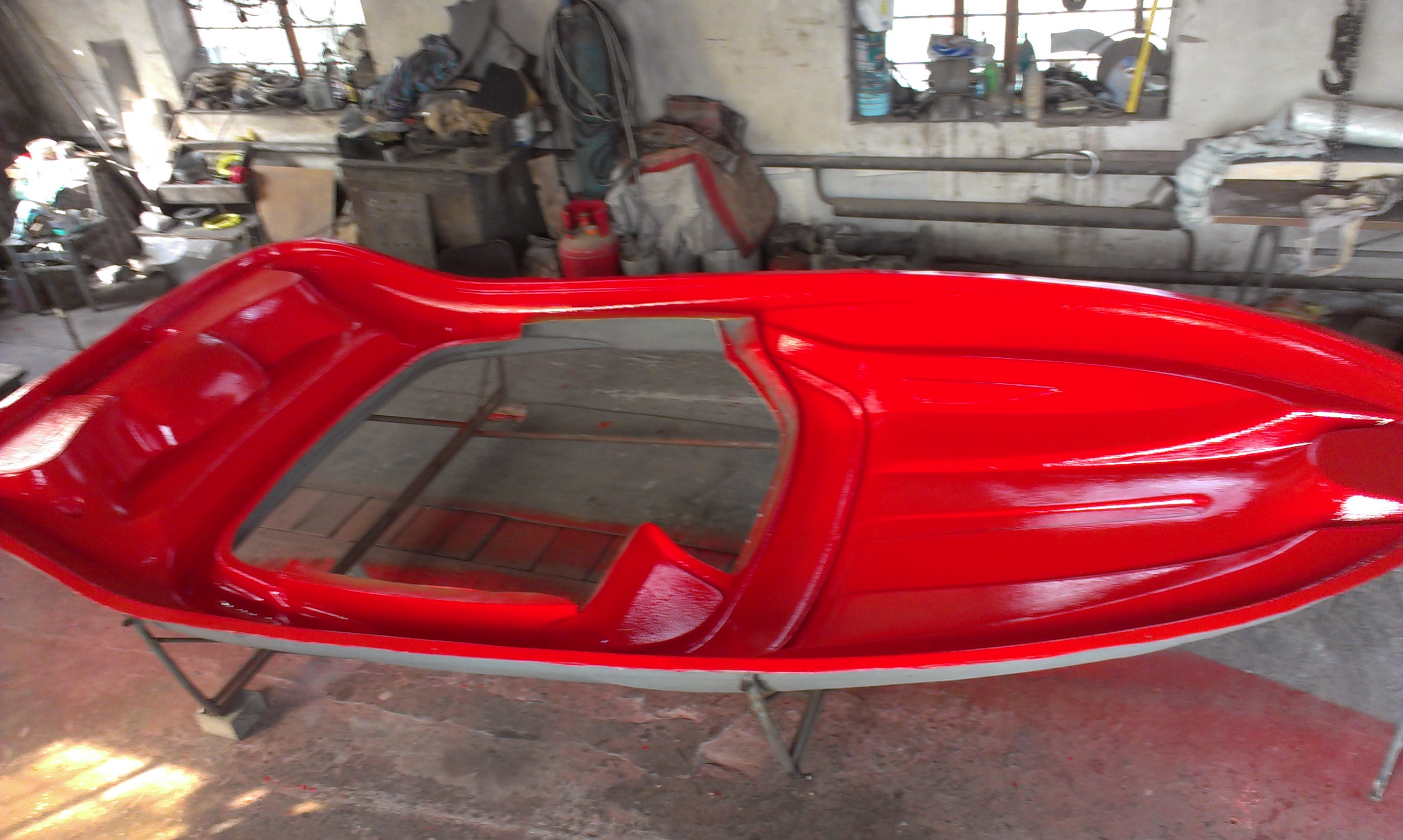

Накидали гелькоут

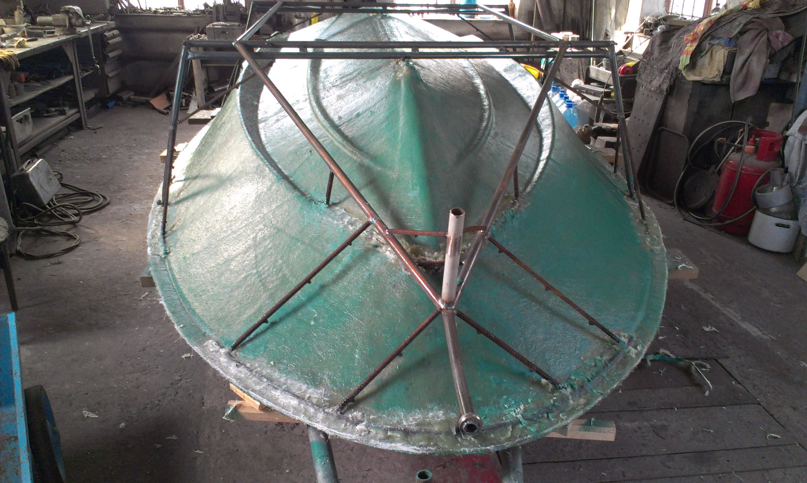

Старий 30.10.2015, 16:48   #26 (permalink)
Звідки Ви: Москва
Карапь: Темп
Дописи: 97

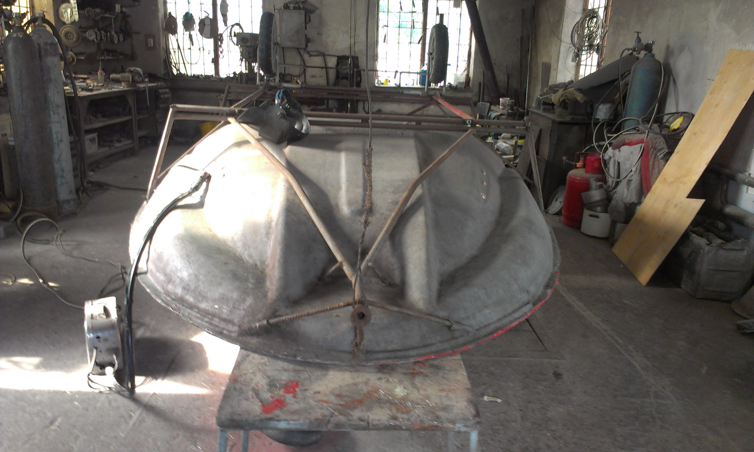

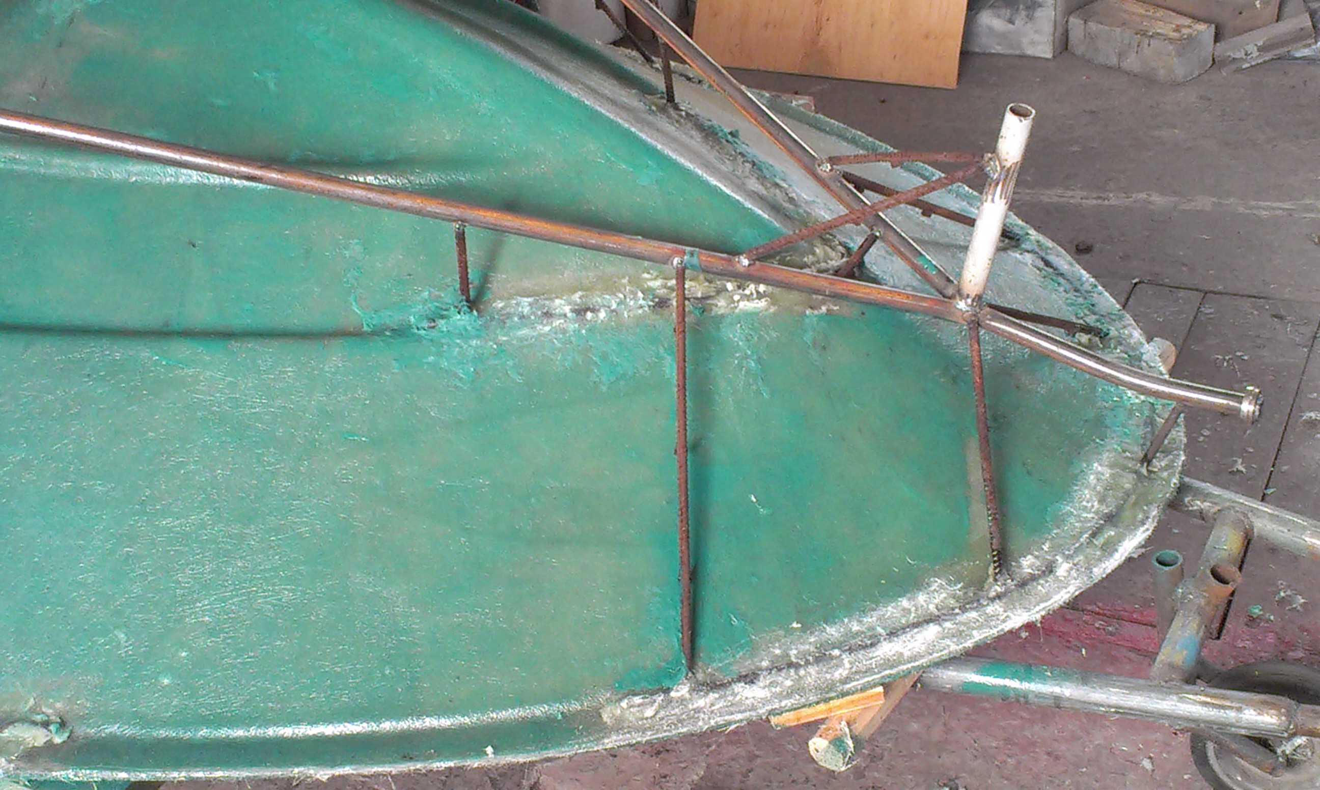

Положили несколько слоев стекломата

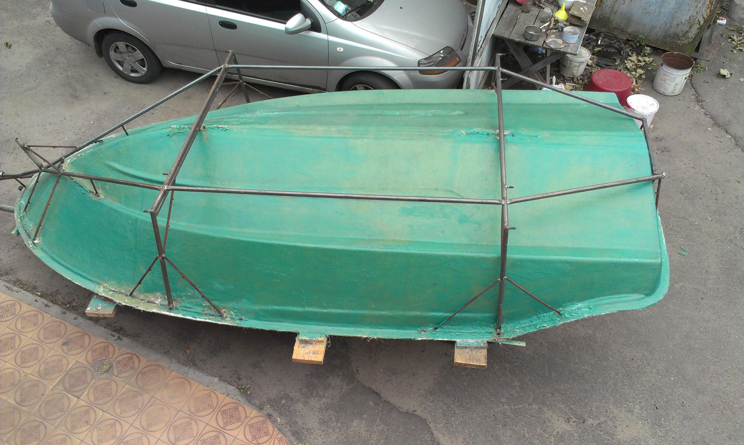

Старий 08.11.2015, 21:37   #27 (permalink)
Звідки Ви: Москва
Карапь: Темп
Дописи: 97

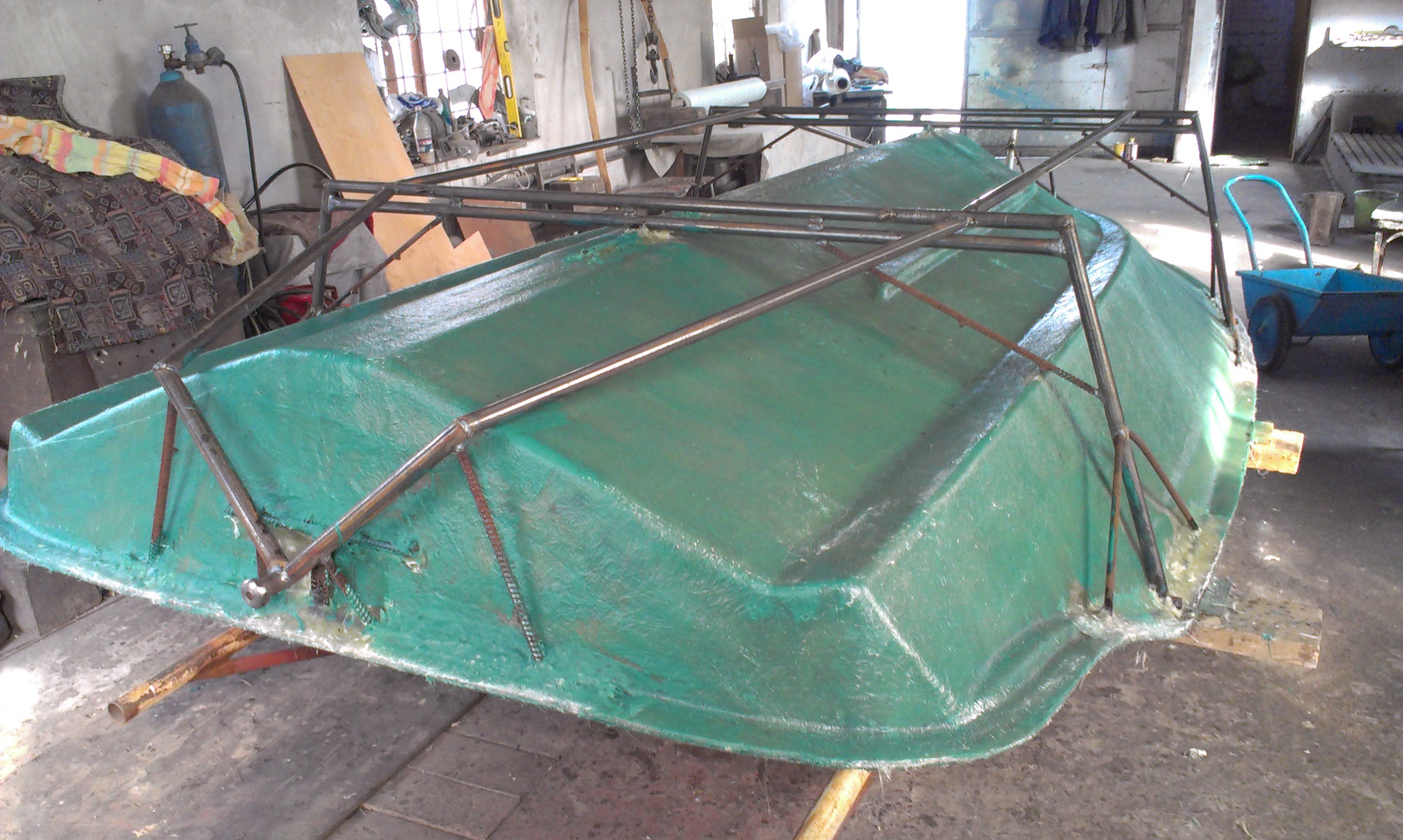

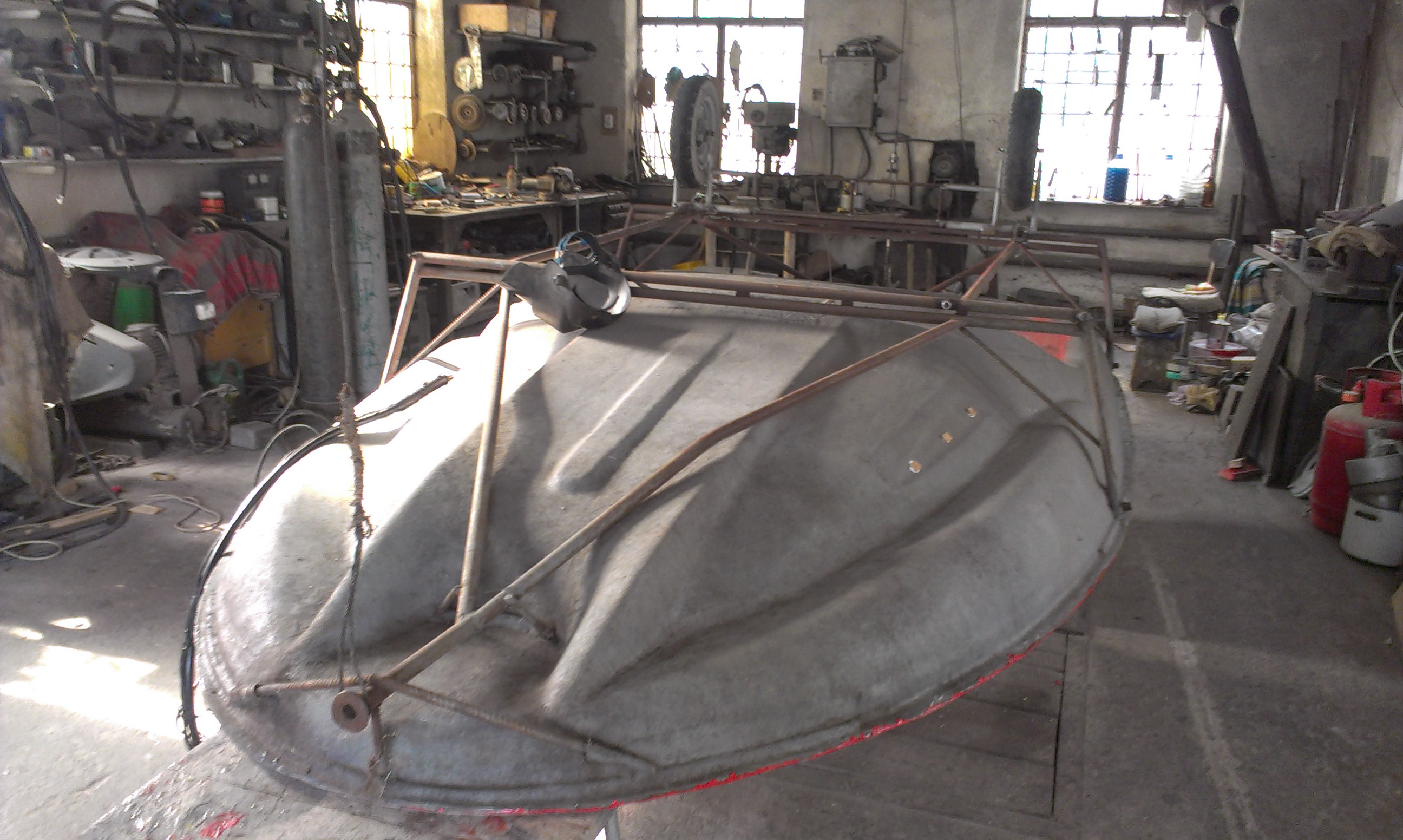

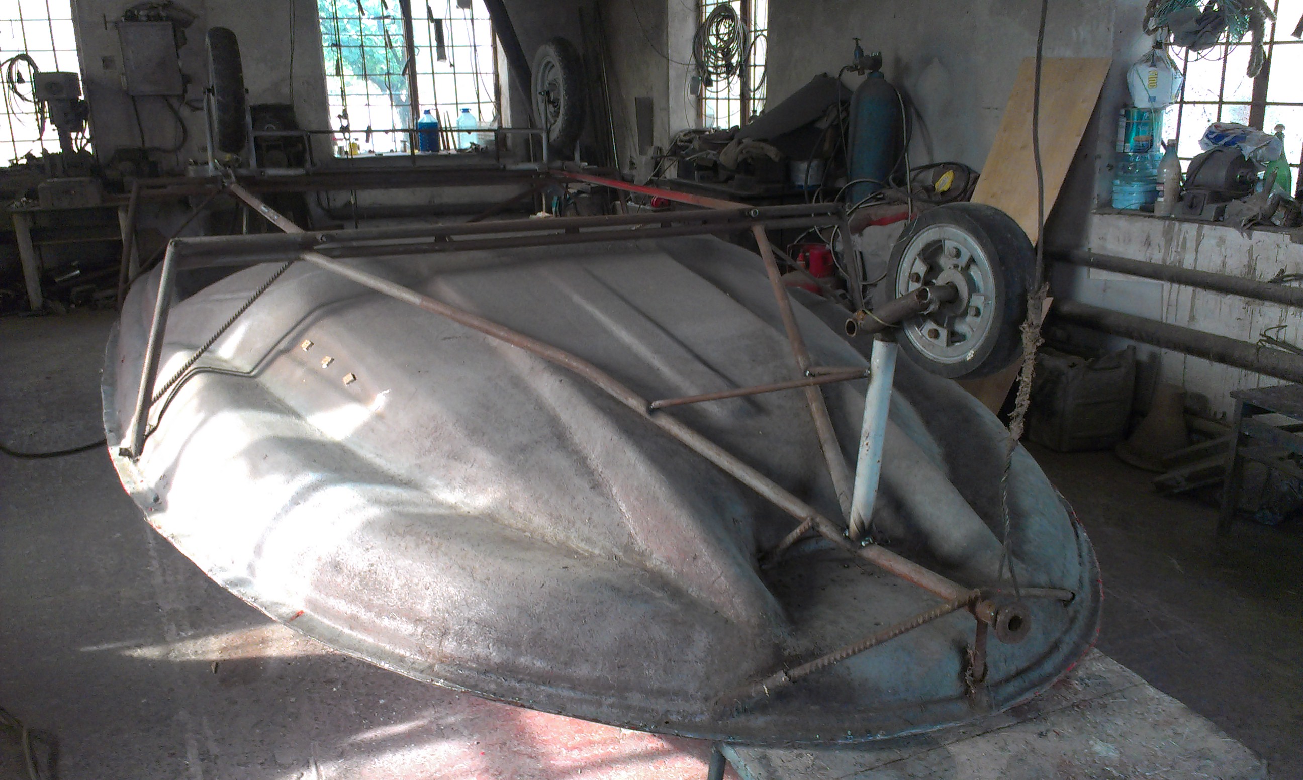

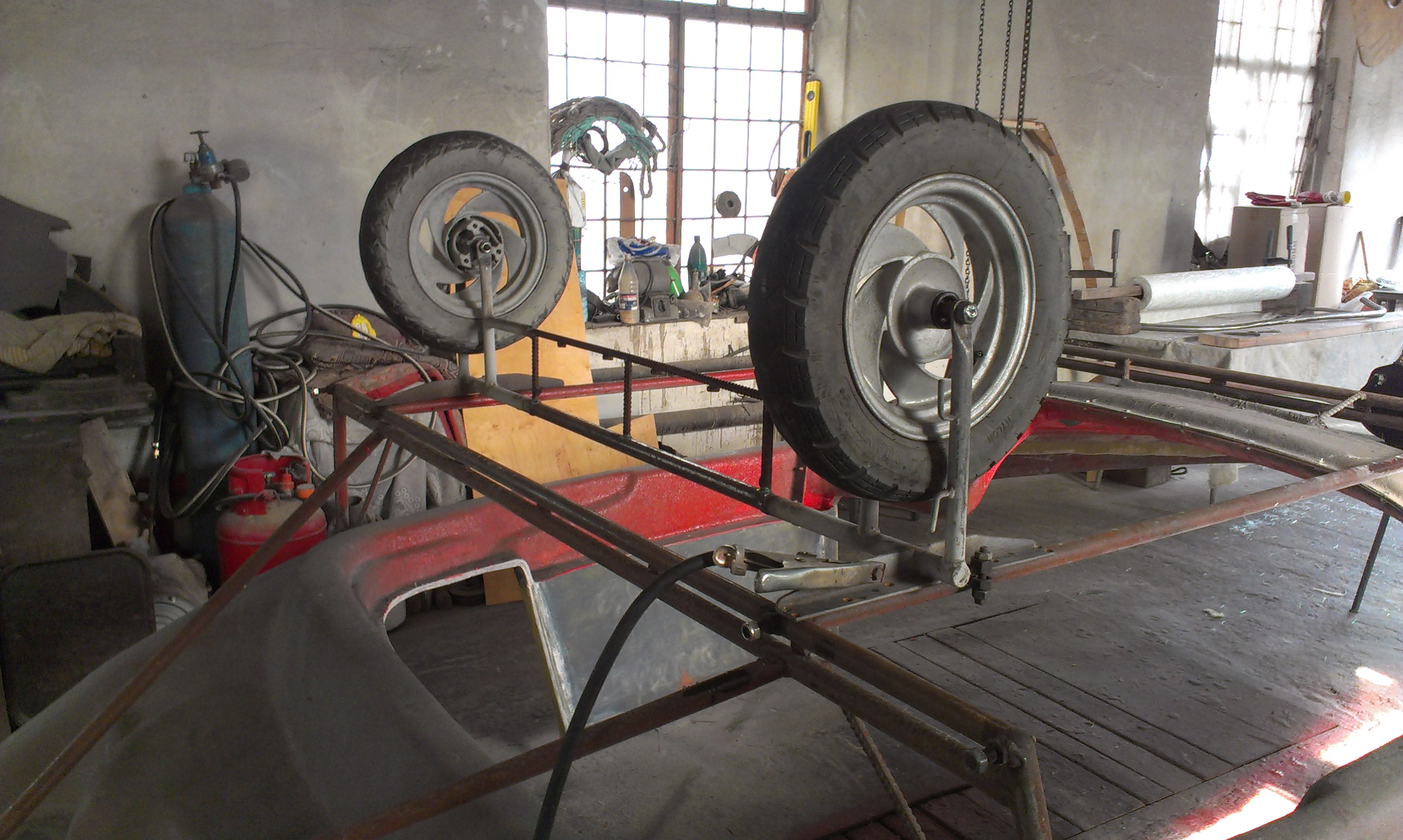

Для удобства использования мастерской поставили верхнюю часть матрицы на колеса.

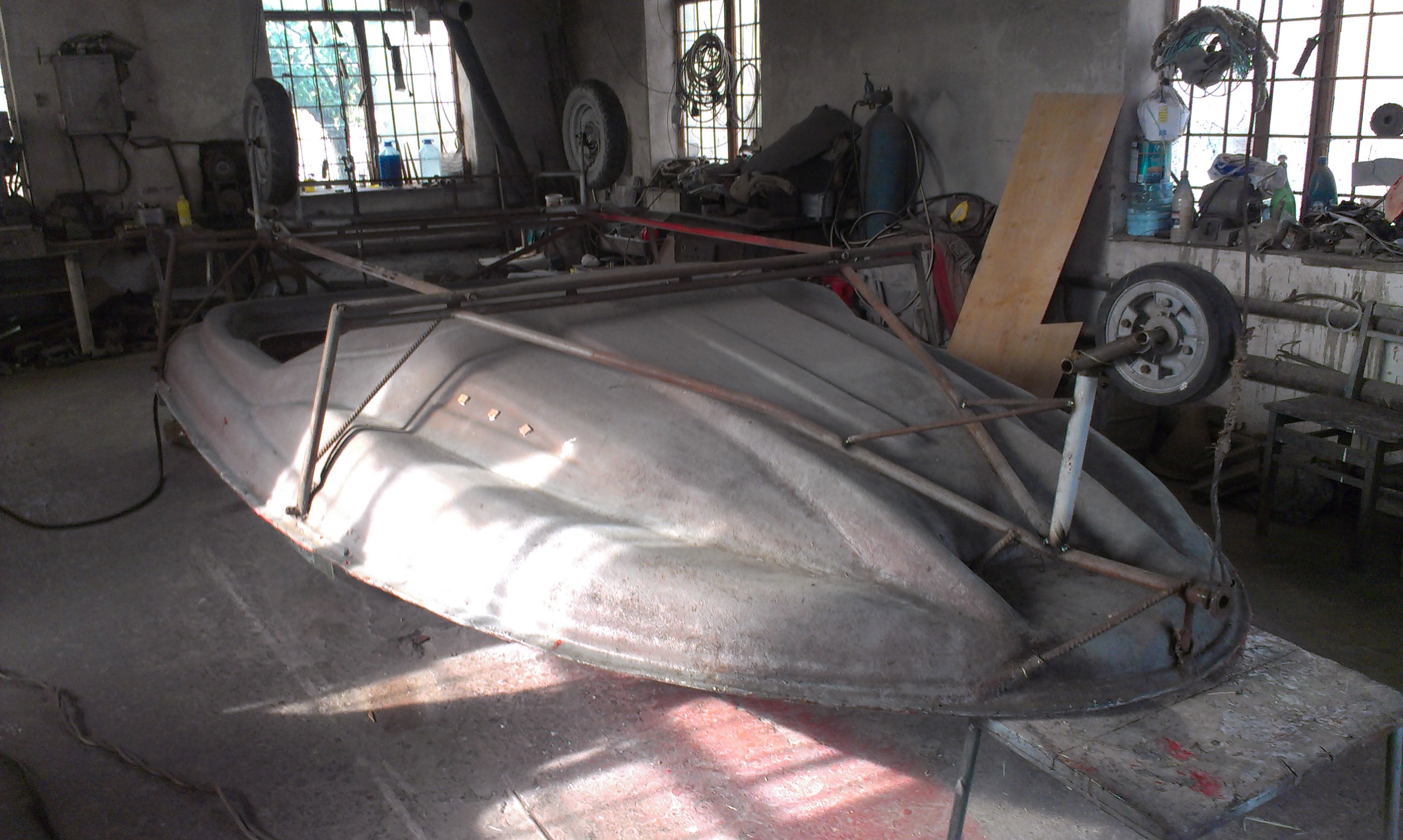

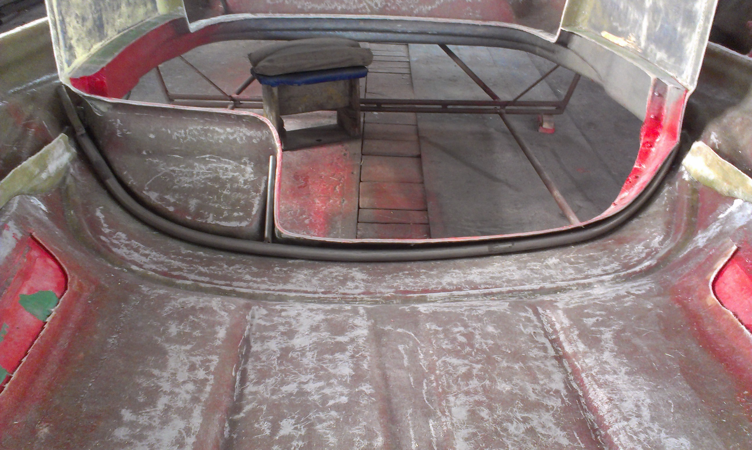

Старий 19.11.2015, 19:28   #28 (permalink)
Звідки Ви: Москва
Карапь: Темп
Дописи: 97

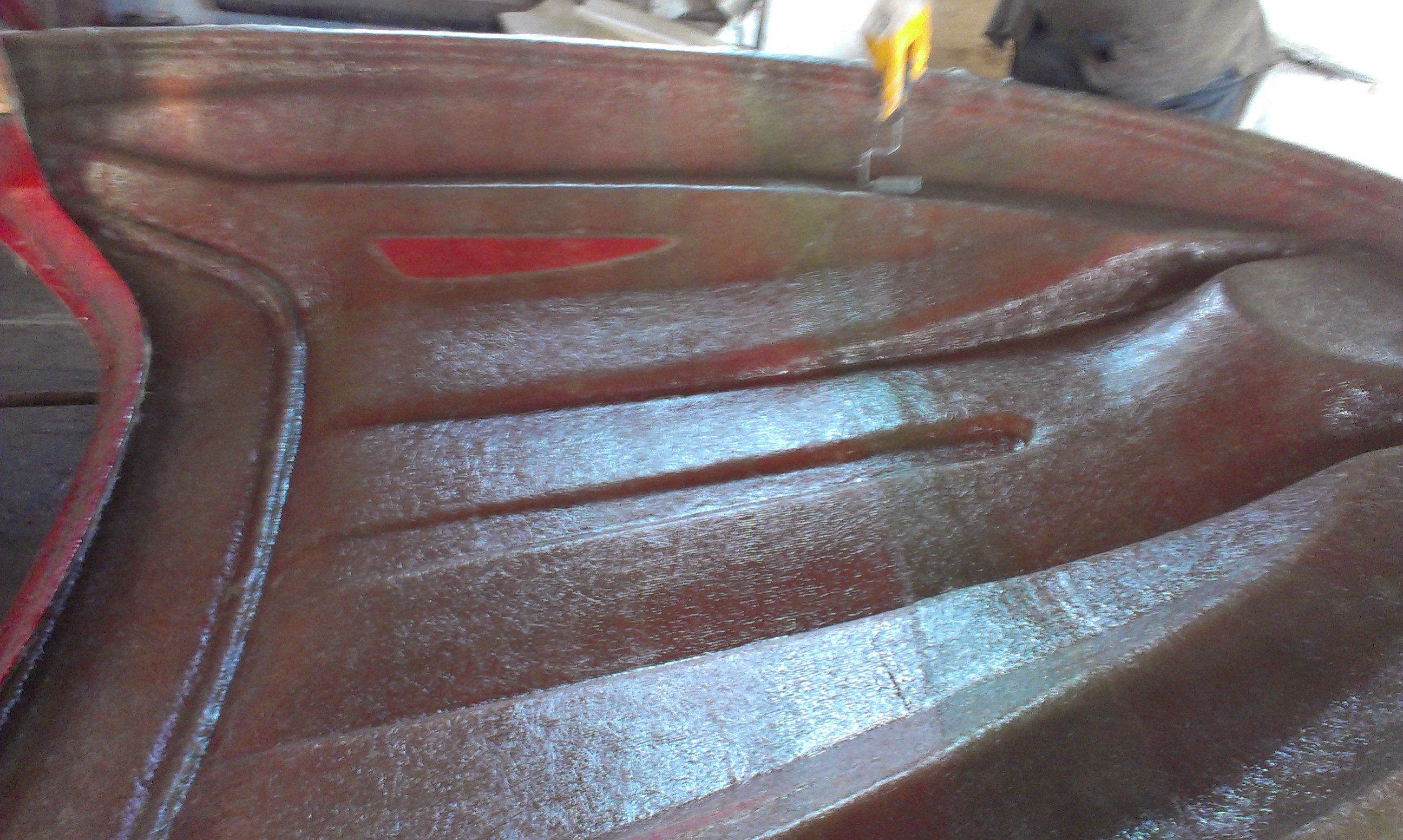

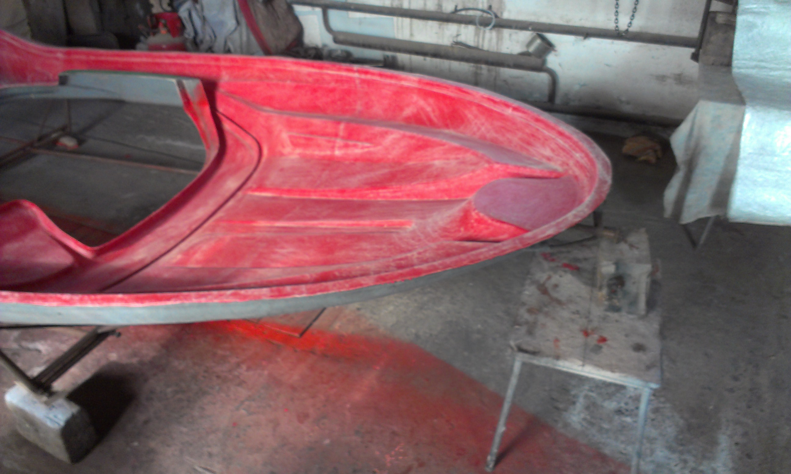

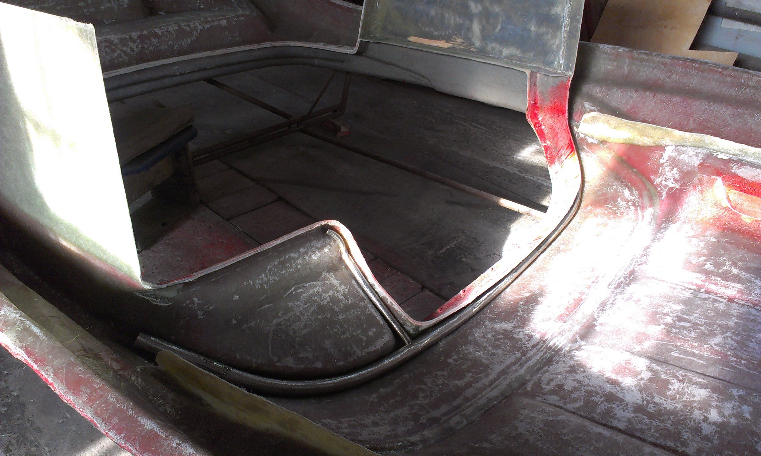

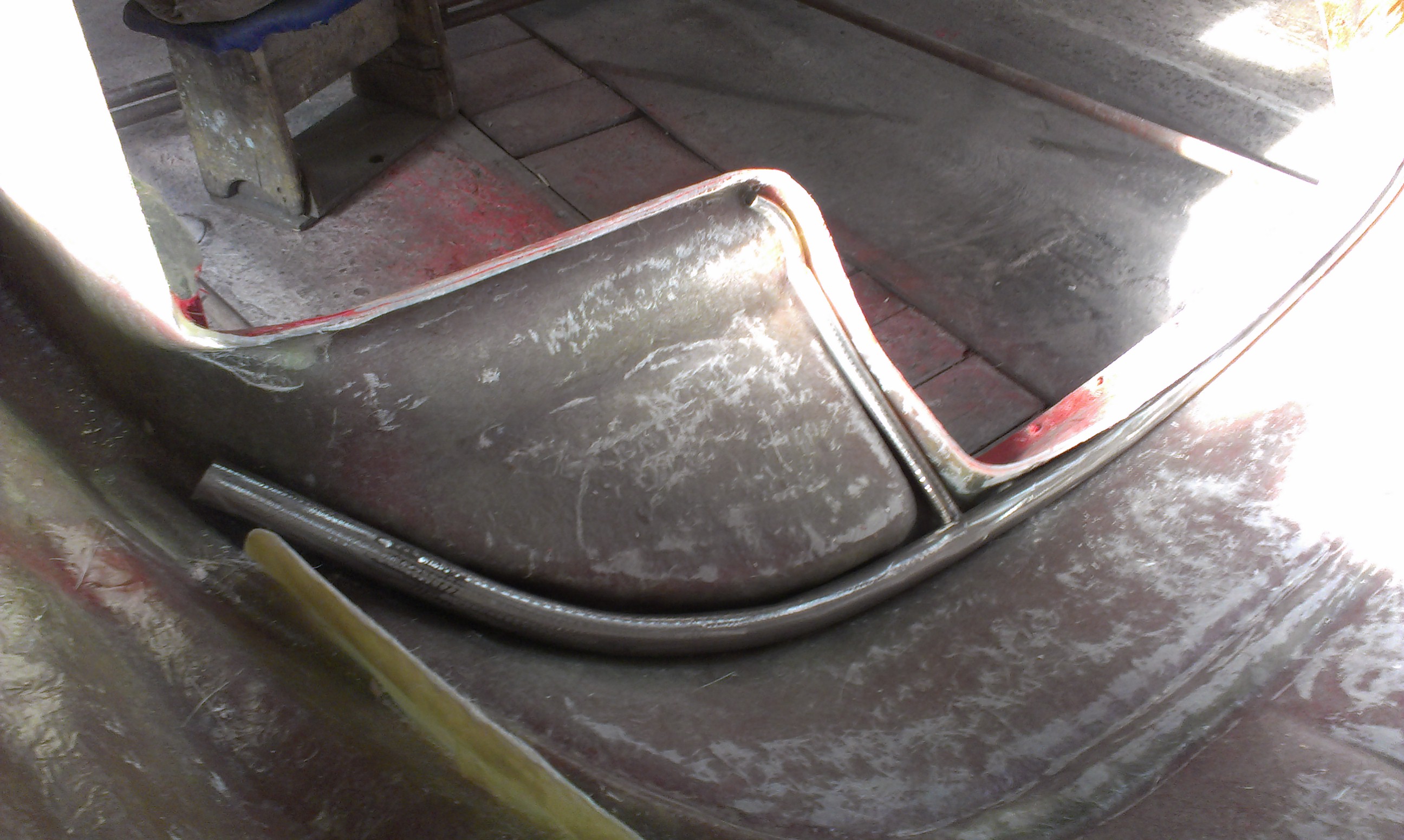

Изнутри корпус тоже покрывается гелькоутом

Допис від DominatorCo Переглянути допис
кхе-кхе.. Наверное, все таки, топкоутом...
Не умничай. Мастер сказал гелькоутом - значит гелькоут....

Не умничай.....
погарячился, был не прав, больше не буду.
Покрытие гелькоутом изнутри вполне хватает чтобы закрыть поверхность смолы от насыщения ее влагой. Использовать на рабочую поверхность гелькоут, а на внутреннюю топкоут это уже буржуйство!)
А можно вопрос, а в чём отличие?

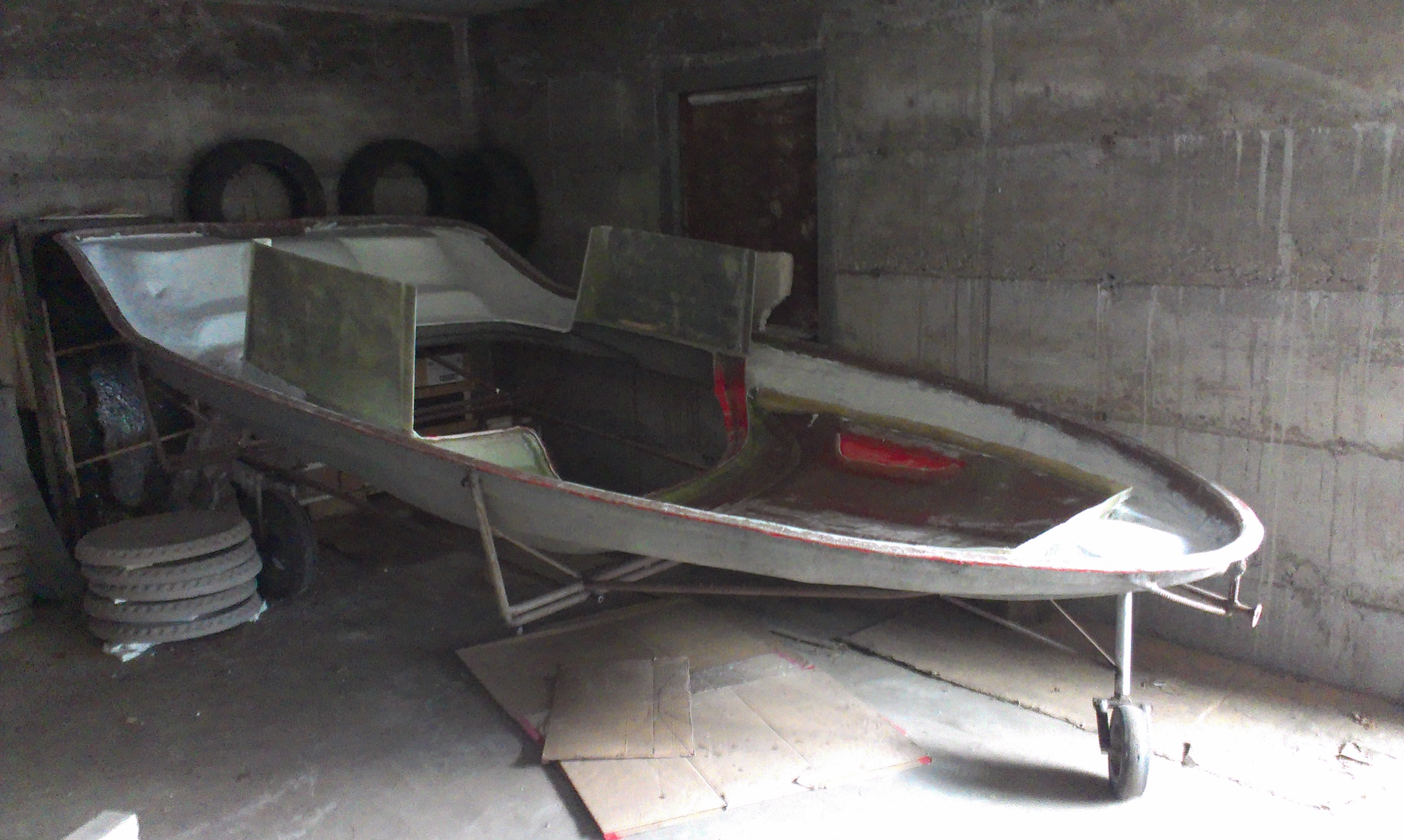

Старий 02.01.2016, 14:31   #34 (permalink)
Звідки Ви: Москва
Карапь: Темп
Дописи: 97

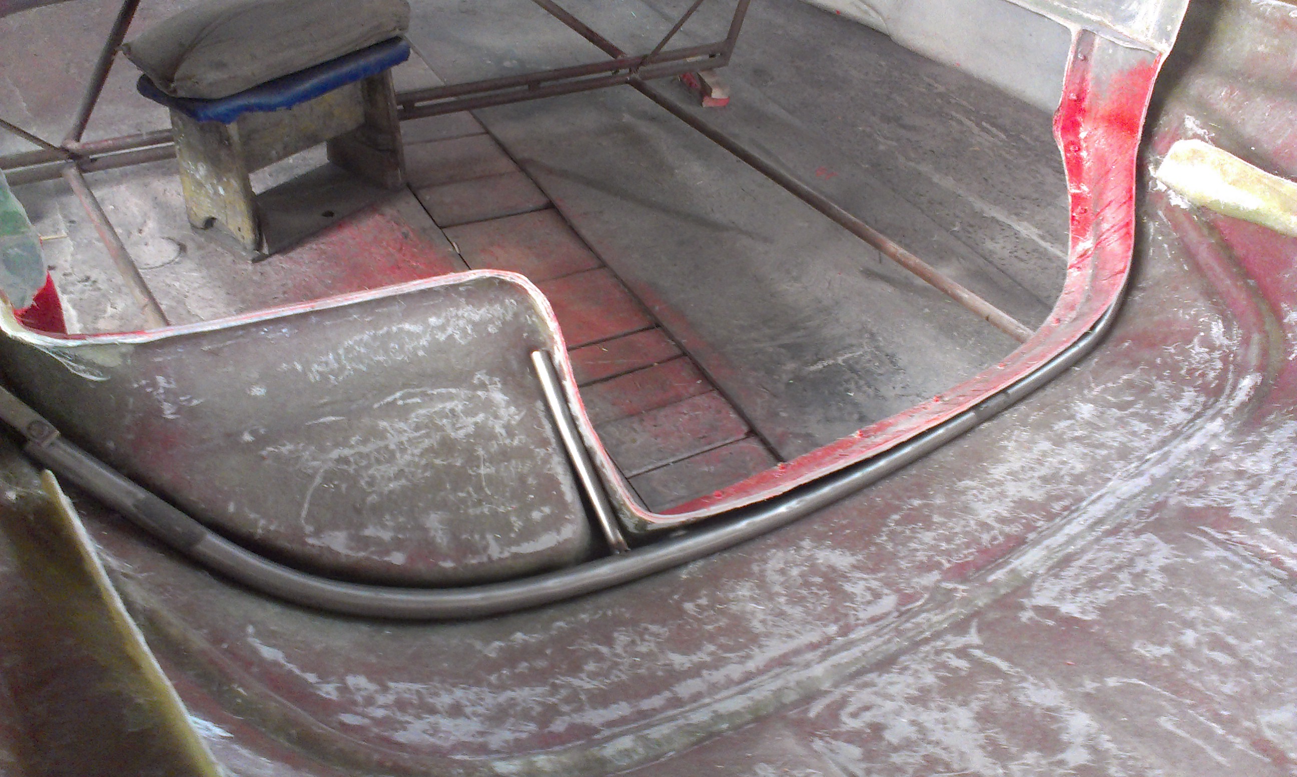

Матрица нижней части корпуса
