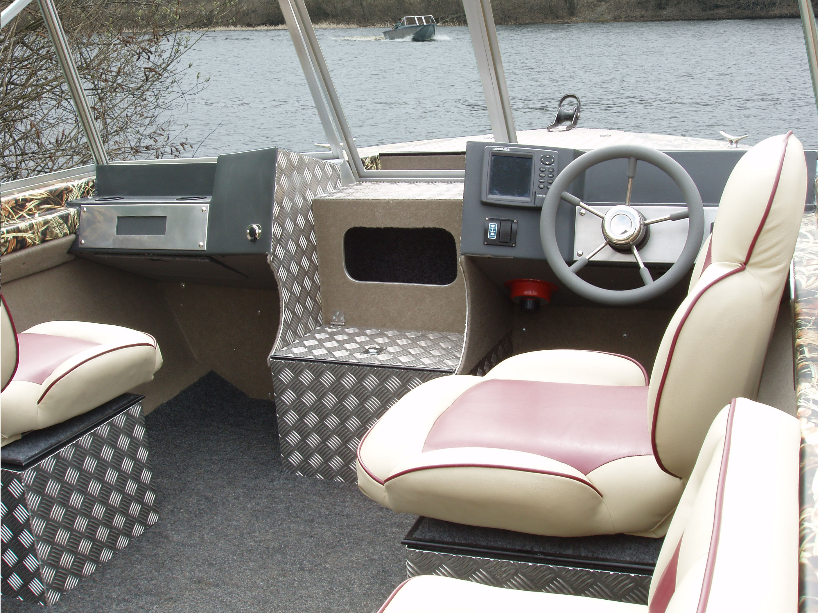

Типово Оцените самострой
Сплав Амг-5,длинна 6.33 ширина 2.34

Хм. В принципе неплохо. А какие параметры лодки . км/ч на ходу под каким мотором. килеватость.На Днепр, или ока-4 похоже. на последнюю больше всего.

килеватость 18 -транец 24 -нос,проектировалась под мотор от 125 до 200 л.с.на воде не был по причине отсутствия мотора.на воде был 4.7(тот же проект ,но меньше) с 50 ямахой показал скорость 53 км\ч на борту было 3 чел.

крутые мощностя... аж представить тяжело, как она пырить будет. хотя на вид как-то "старинно" выглядит. В смысле, как сказали ранее, похожа на днепр и т.д. сможет ли такое чудо устоять под натиском 800 копыт ))))

Такая выдержит.проектировалась под суровые морские условия.
