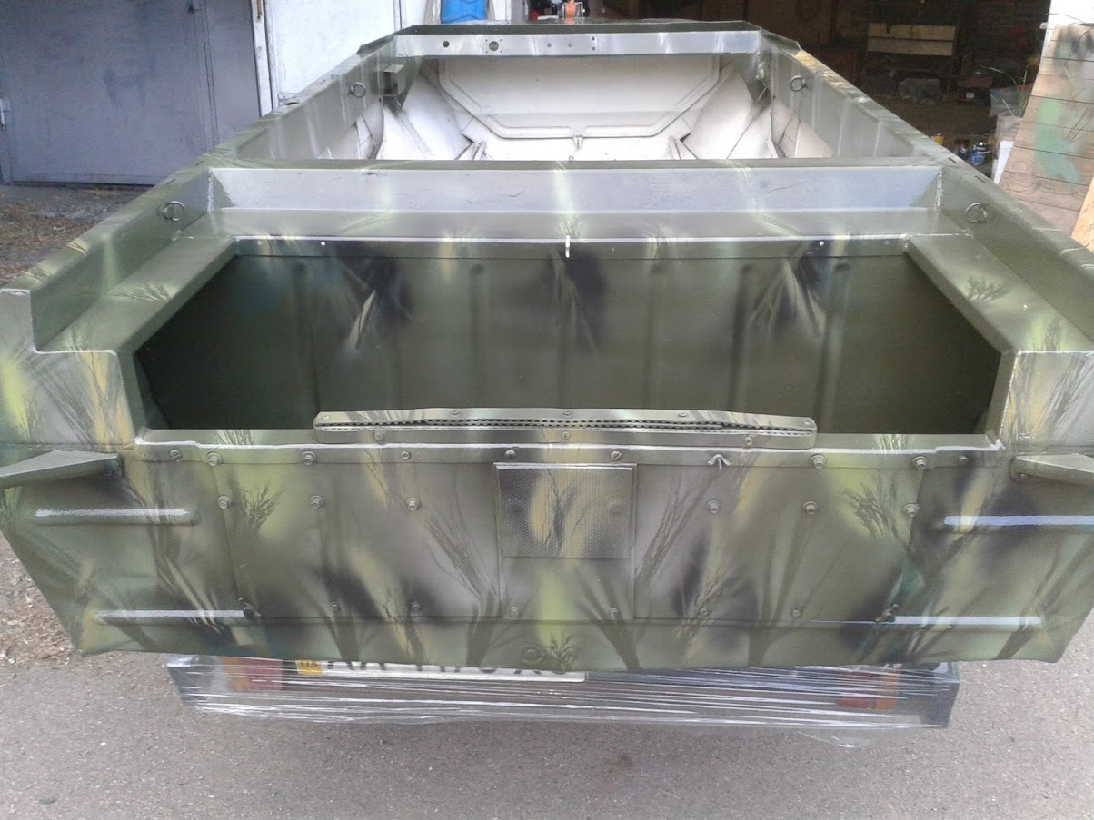

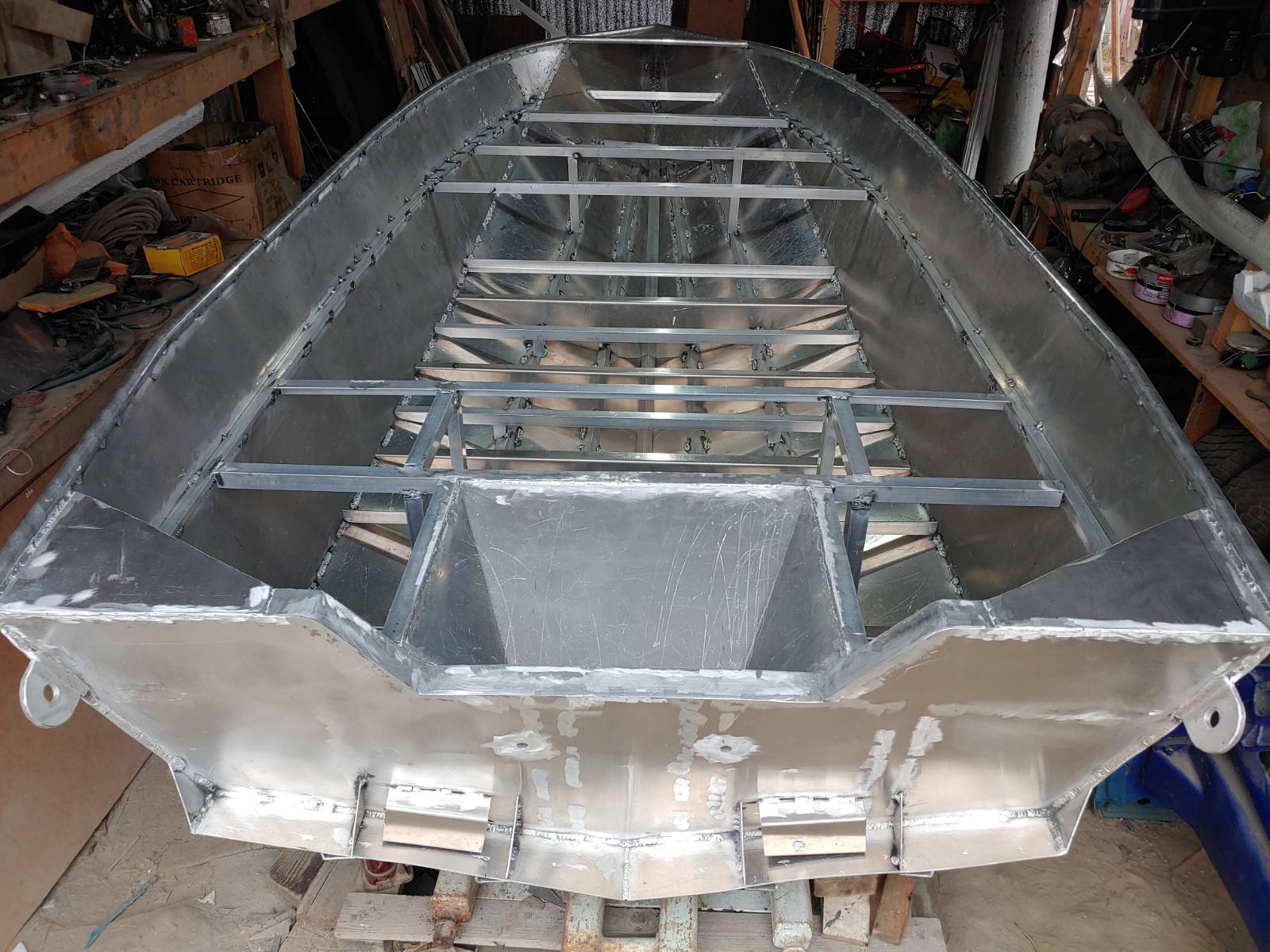

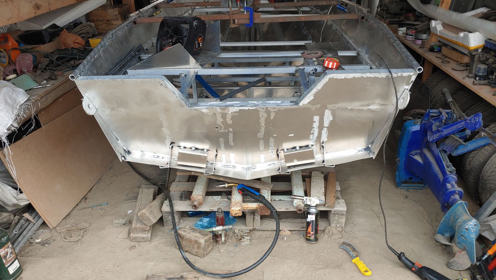

Типово по случаю приобрел самострой 3900
Прошу ваши комментарии.И плохие и хорошие (если есть).Размер 3900/152 борт вроде 60мм.АМГ5 -3.
За ранее спасибо

Вес за 100 наверное + салон + допы = лошадей 30 с такой килеватостью нужно.....и на козу дельфина ловить?
+ денег времени и сил еще тонна.

А что пока комментировать Саш?
Если будет под пятнашкой летать как прототип: шустро и красиво, то всё будет почти зашибок )
Интересно будет глянуть и под мЕньшей мощностью.
Как ходит прототип мне понравилось.
Доделывайте , испытывайте на воде, тогда заметим

На лодку должны быть документы и сертификаты. Отмена регистрации не означает, что можно ходить на всём чём попало до 4 метров.

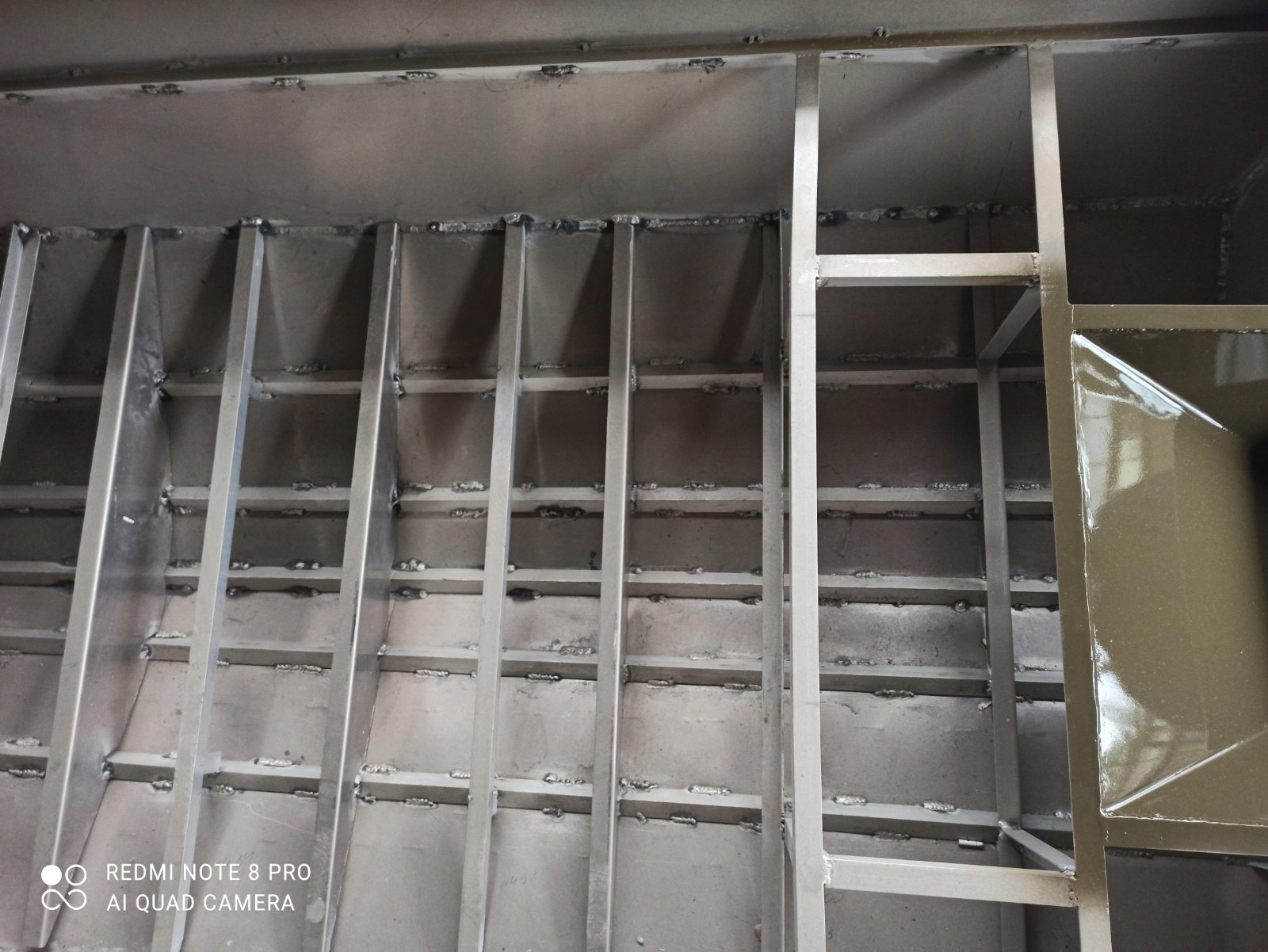

Сварка местами лопнет или оторвётся , там не варилось, а сралось.

спасибо.Особо приятны отрецательные отзывы.Буду ставить сузу 20.Документы есть.
Летом на таком же ,под ямахой 8(2х такт)- гонял,26-30 км/ч.Идет отлично.Волну режит и держит.Конечно с дуру можно х... сломать.Но был удивлен ......Сейчас по тихоньку закупаю фанеру ,винил,ковралин и тд

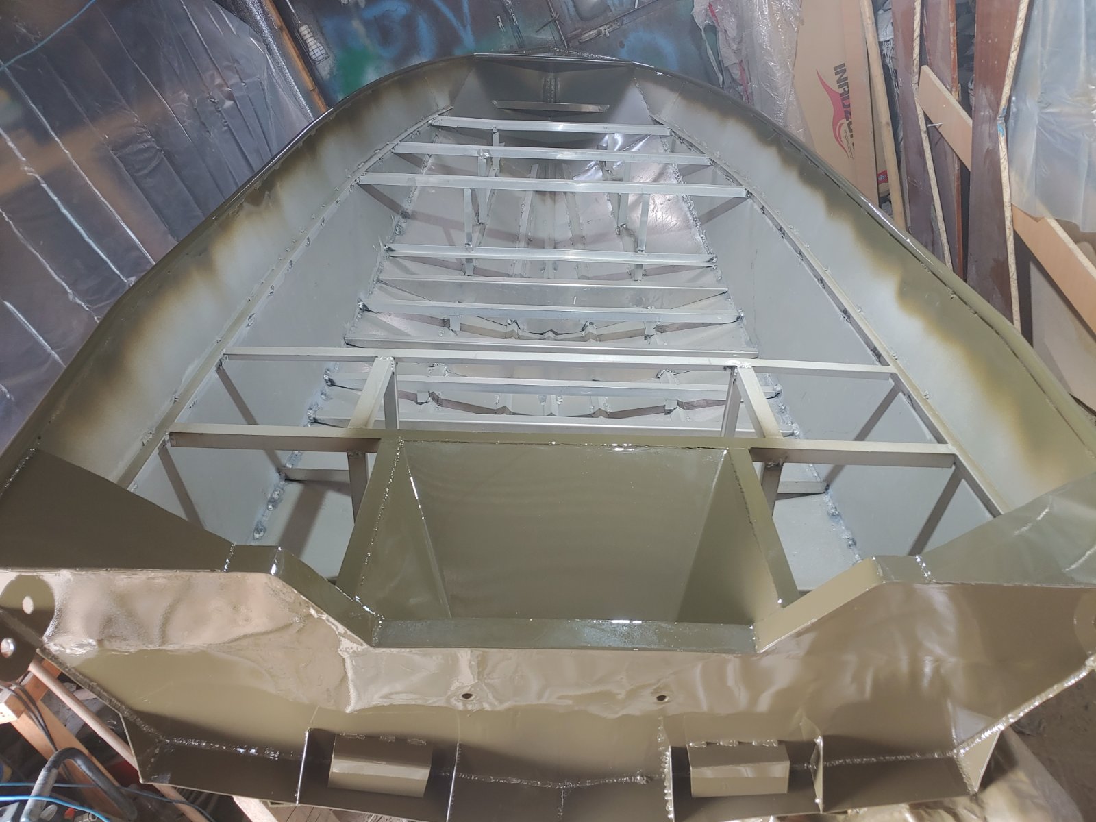

добавлю еще фоток

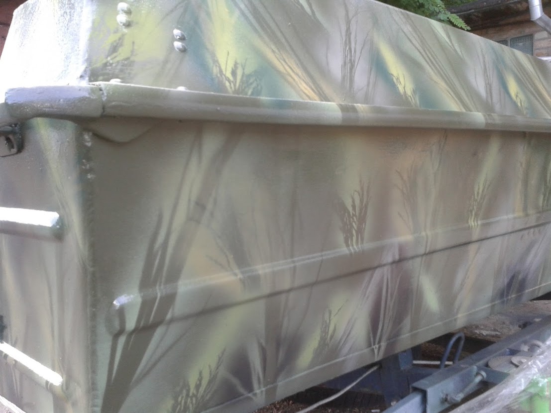

а теперь на хаки----ломай веник и рви веточки,,... прикладывай блесны отвертки ключи, и......напыляй......дело 15минут))))

остатки всяких старых красок.....грамм 200на всю лодку. Поверху слой матового лака наносил. Три года норм!

Поздравляю с приобретением. А какова толщина борта и днища? И какой планируется мотор?

спасибо.Толщина везде 3мм.Суза 20

Все покажут ходовые, так советовать, это пустое. Что-то подсказывает мне что 20 будет маловато, учитывая килеватость, и толщину металла...
Все покажут ходовые...
А регистрация планируется?

Да и днище с приваренными уголками------скорость они украдут 5-7км Час....я себе подобное мастерил и потерял больше чем добился желаемого. Сильно трется вода об эти доп. площади.

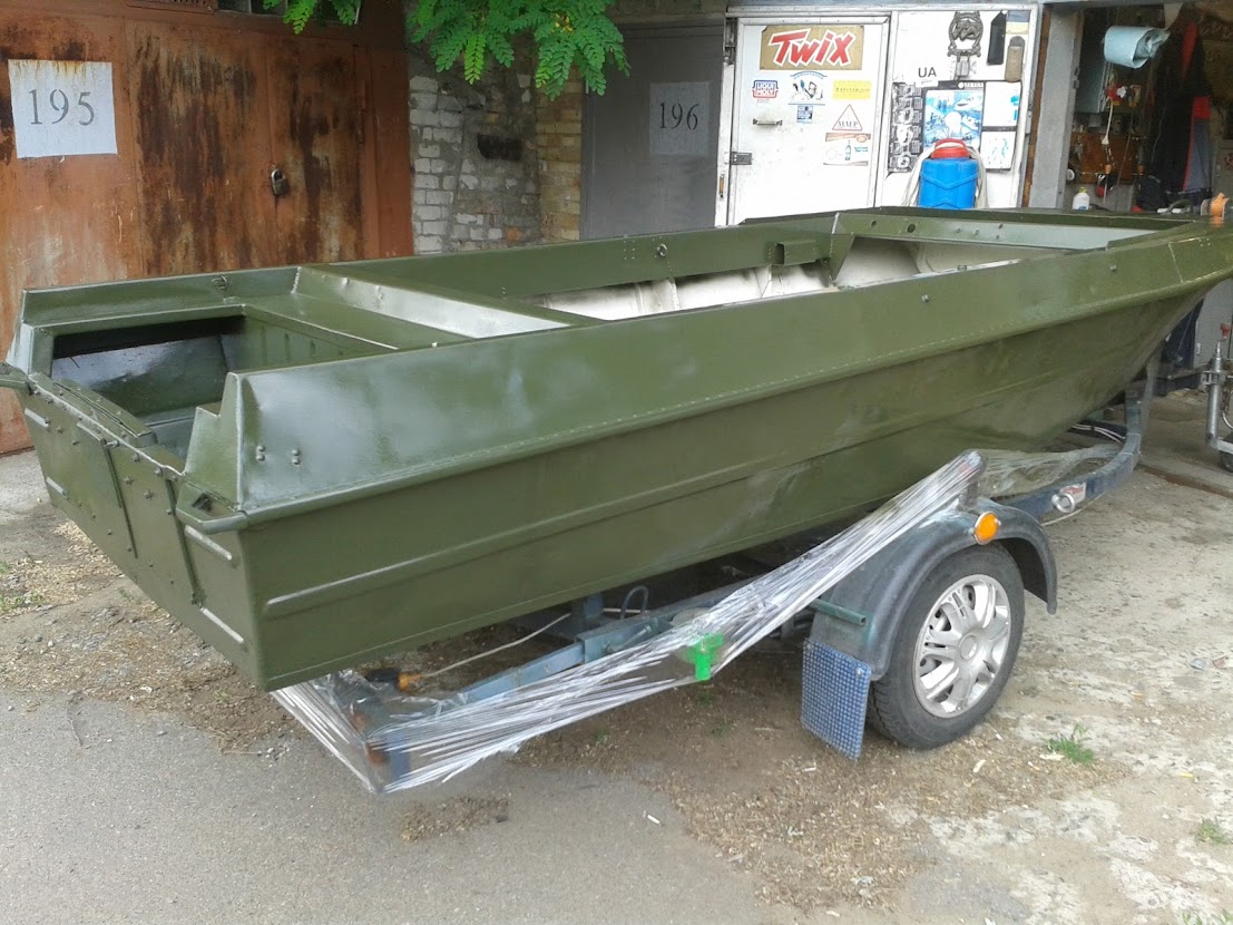

Если не секрет - кто это сделал?
Фото с лицевой стороны будут?
34-й богатырь...
тут этого чела нет.Это вторая лодка на его практике.На первой он сам гоняет.Согласен ,швы конечно фигня.Но мне не для выставки.Лицевую сторону?Что имееться ввиду????Носовую часть?

А вообще это по проэкту АКЛ.
