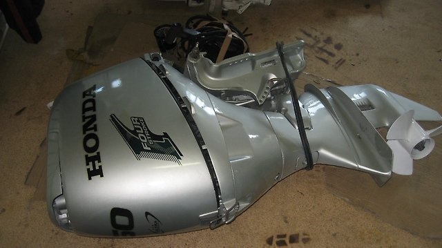

Подскажите, пожалуйста, высоту установки мотора на транец Сарепты. Мот honda bf50.
Назва:  image.jpg
Переглядів: 589
Розмір:  61,8 КБ

Ставил мотор на сарепту , на 5мм ниже линии днища , всё хорошо Но при активных поворотах происходило завоздушивание винта, на другой сарепте ставили на 2см ниже тоже было завоздушивание но редко (но днище было изрядно помято на второй лодке)

На Сарепте не очень хорошо с килём, его нельзя срезать на ус, насколько помню и он даёт завоздушивание при навеске до 2 см от линии днища.
Вот поэтому у меня и возник этот вопрос!
Хотел узнать у практиков как лучше.
