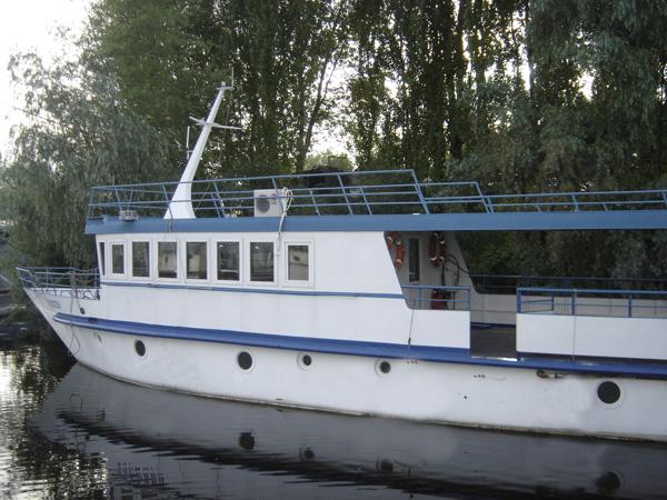

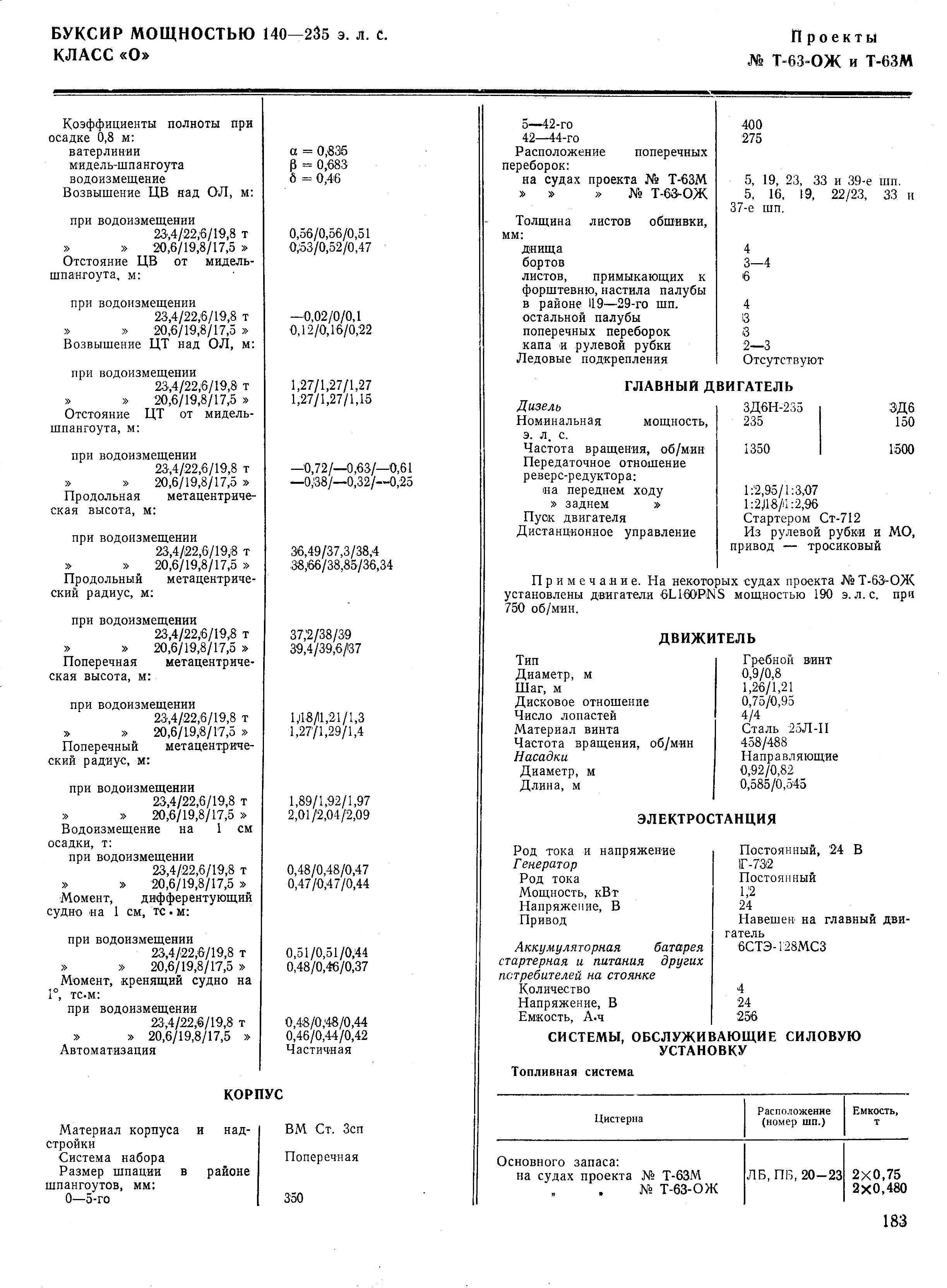

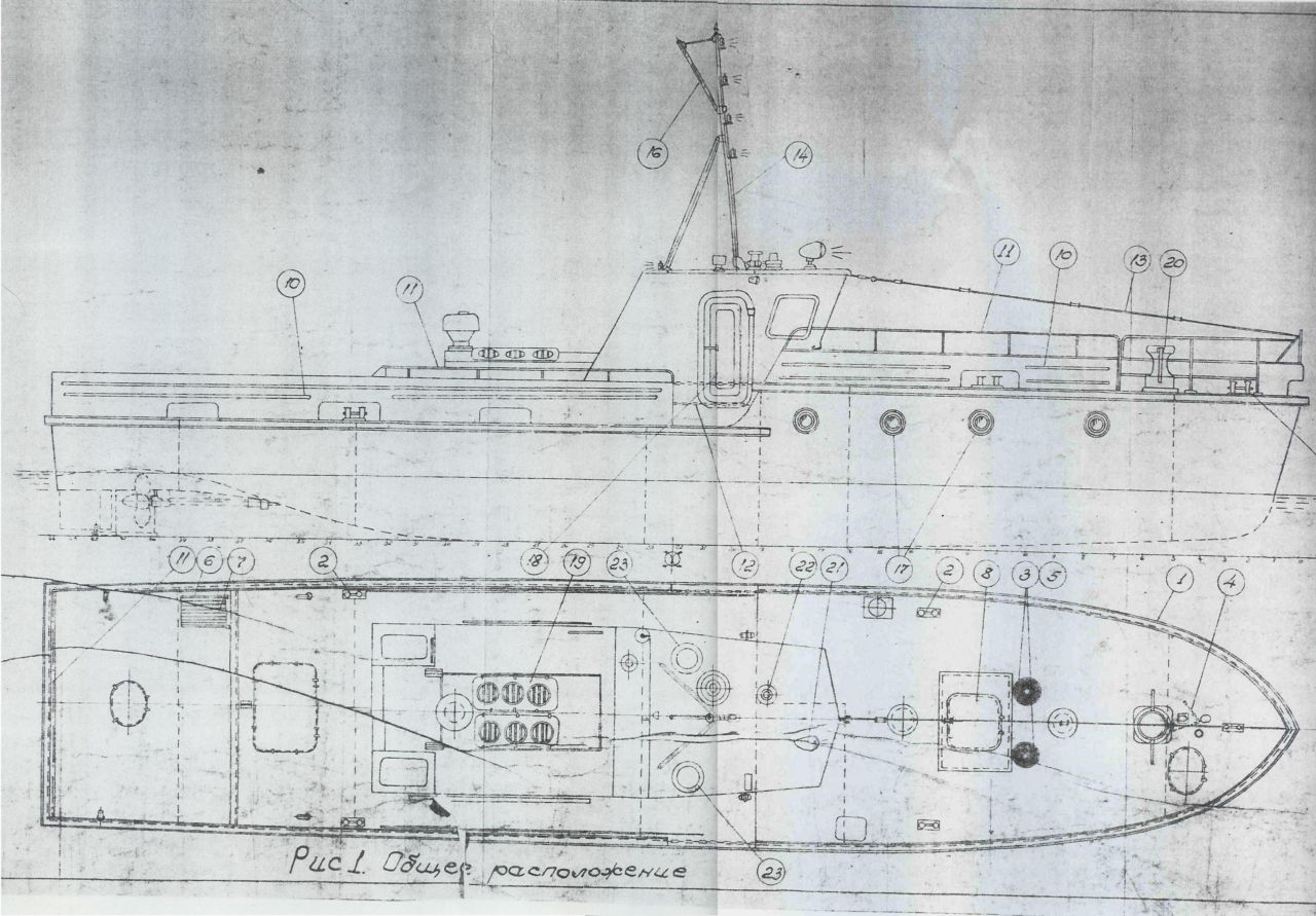

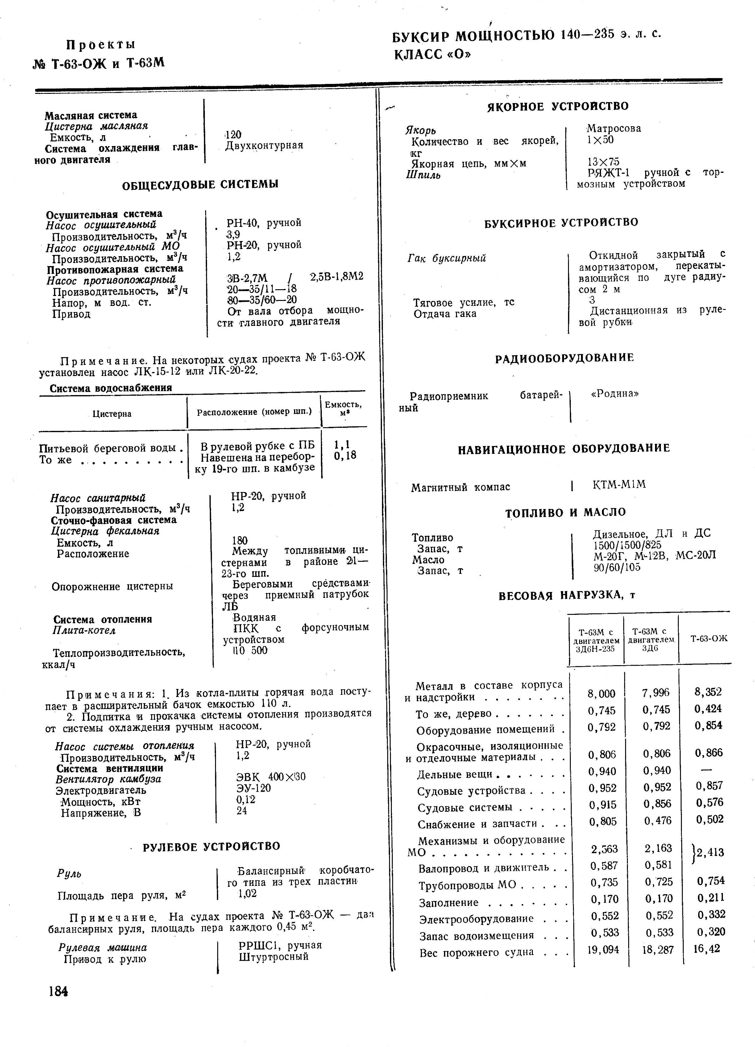

Типово "Костромичи" проекта Т-63 и 1606
Однопалубный винтовой буксир с развитым полубаком, с помещениями в корпусе и полуутопленной рубкой. Предназначался для работы на лесосплаве и буксировки несамоходных судов. Мог брать на борт 1,5 т. груза или 20 человек, которые размещались в жилых каютах.
Именно наличие кают делает т/х интересным в плане переоборудования.
Прим. Использованы материалы с сайта Клуб водномоторников BOATCLUB.RU

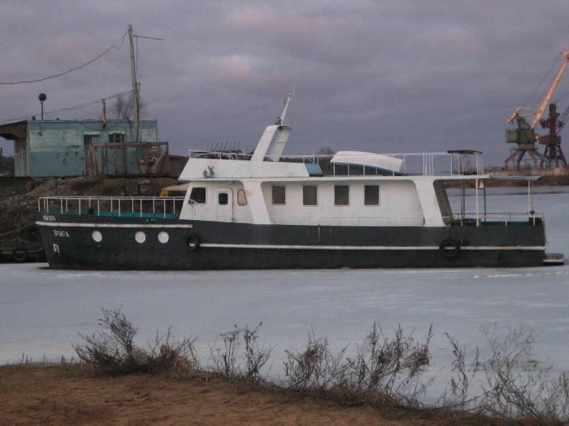

Вот один из Костромичей, переживший основательную перестройку
