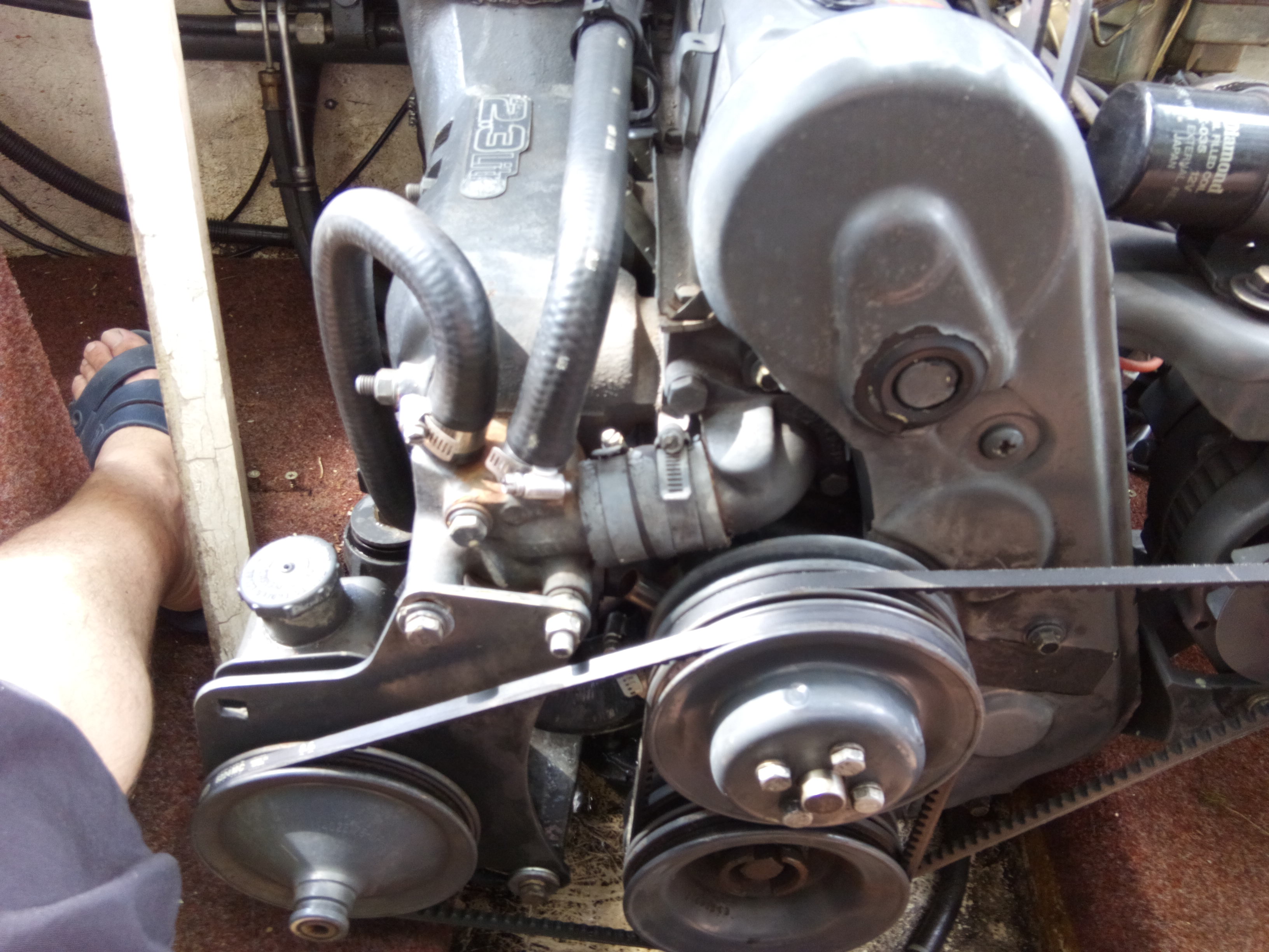

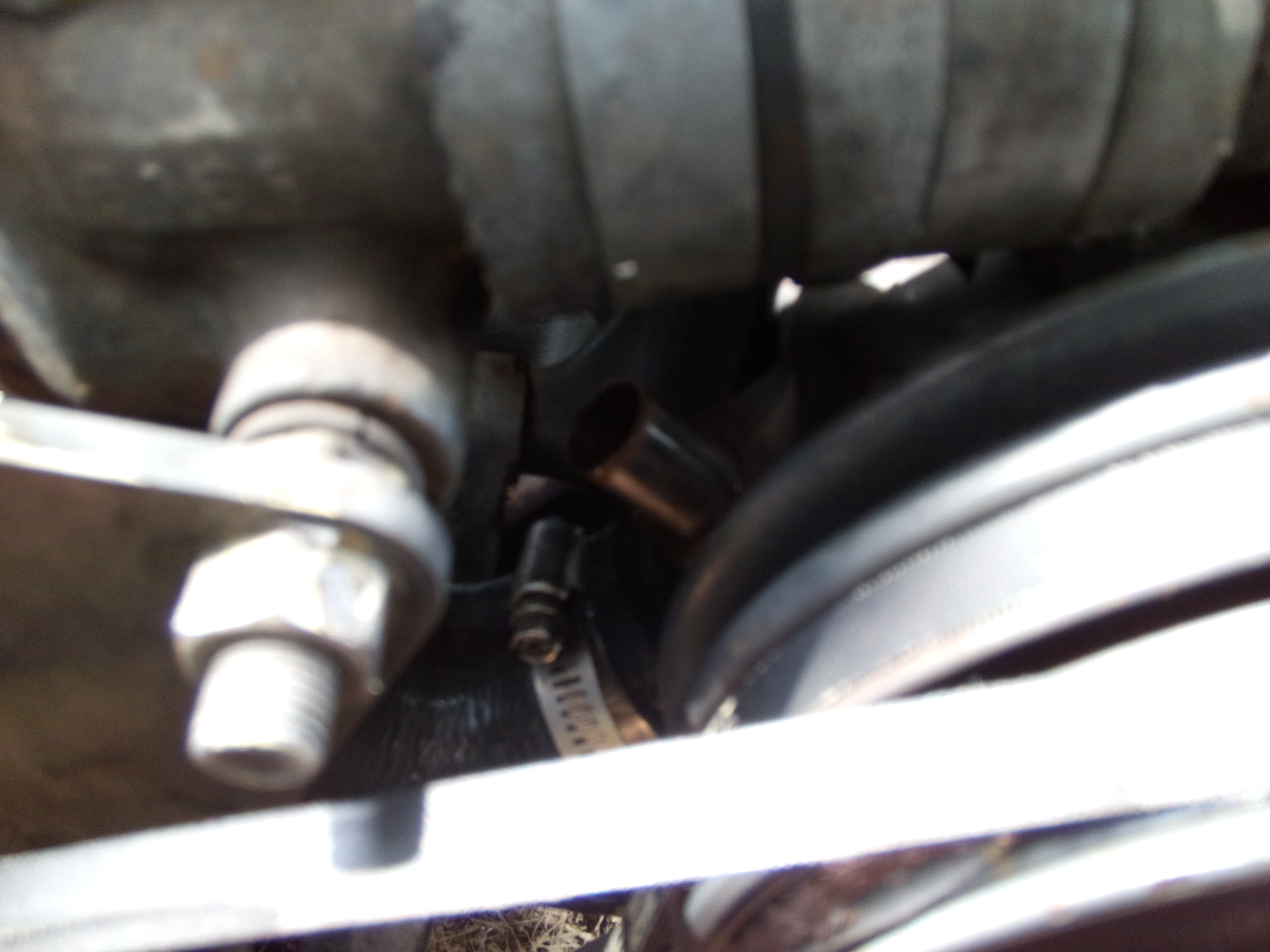

Всем хорошего дня и приятного отдыха на воде!На корпусе помпы есть штуцер,на него надет резиновый колпачек и зажат хомутом,типа глушки.Помпа расположена на самом движке,как у всех авто.Вопрос,какое её назначение??? Демфер,байпас???Резина имеет свойство пересыхать,вообщем потрескался колпачек и начал фантанироввать в трюм.Но трабл был ликвидирован и до слипа дошёл.Сейчас ищу чем заменить.Всем спасибо за ответы.

Это отвод на бойлер (в судовом варианте), или на печку (в авто).

Не,братаны,это чистый мариновский,ну может на полвину,движок.232APFTC.Есть и спецификации по нему.Не могу понять какая функция этой пробки.Если тупо глушка,то и сам приколхожу,а если нет,то нужно гдето искать.Вот она под ном.. 3.Блин ещё в добавок и шланг подачи воды из колонки треснул.Где у кого заказать можно?Чтоб без кидалова,быстро и за вменяемые деньги.Всем спасибо!!!

Вам правильно написали, это отвод на бойлер,(каютные катера с душем, комплектуются бойлером, который греет воду от двигателя, а на стоянке от 220в) а эта резинка, просто заглушка. Глуши её и не парься.

Внятно и доходчиво.Благодарю!!!
