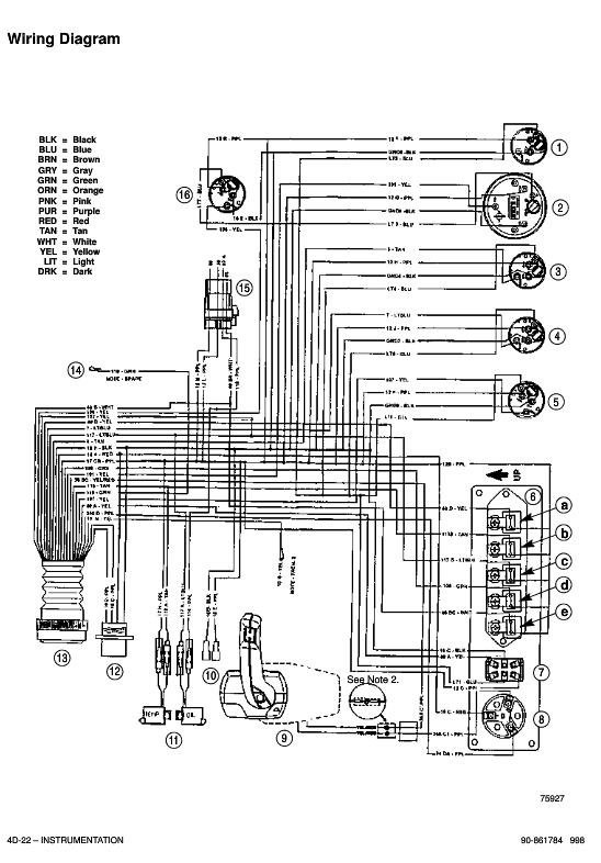

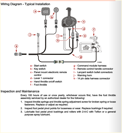

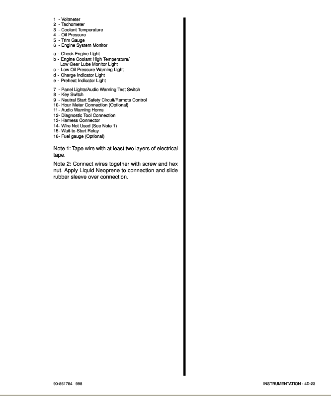

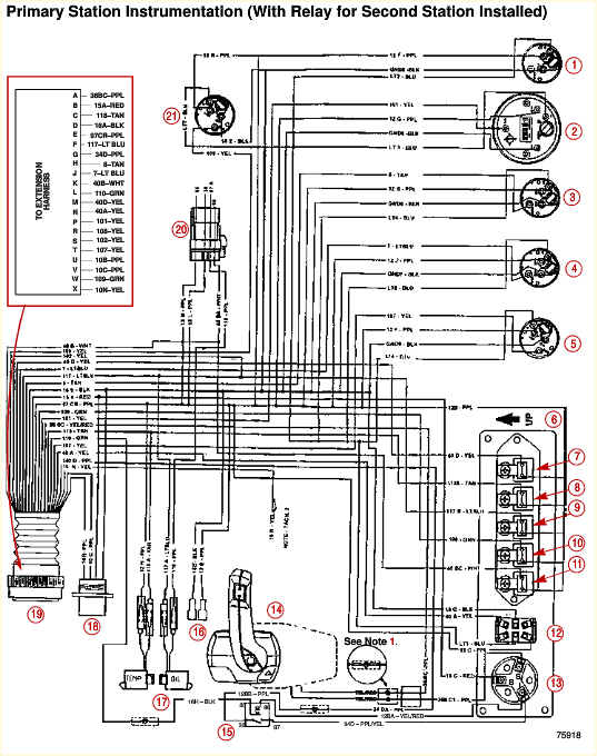

Выкладываю что обещал.
Для использования информации неплохо
иметь неплохой трафик и ящик.
Сам манул V8 DIESEL D7.3L
Первые модификации ПЕРВЫЙ ВЫПУСК НА 900 листов
И все модификации с 1970 по 2009
Последнее если не знаешь покажи программисту
или методом научного в тыка
Назва:  21.PNG
Переглядів: 460
Розмір:  133,8 КБ
ID:	31741   Щоб збільшити малюнок, клацніть по ньому
Назва:  28.PNG
Переглядів: 486
Розмір:  107,2 КБ
ID:	31742   Щоб збільшити малюнок, клацніть по ньому
Назва:  21-9.PNG
Переглядів: 473
Розмір:  40,2 КБ

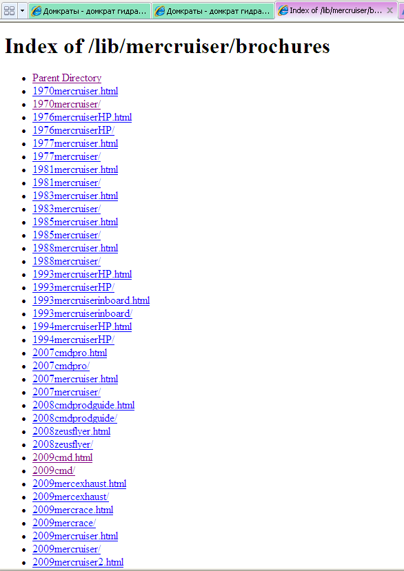

В мануале указан ЭТОТ сканер. Он применялся в основном для грузовиков катерпилер, мак, интернейшнл.
Добавлено через 32 минуты
ТУТ еще этот динозавр.
Добавлено через 1 час 28 минут
Выкладываю что обещал....
Думал что у меня скачаный есть этот мануал, но ошибся, спасибо. Добавлю еще каталог КАТАЛОГ МЕРКРУЗЕР .

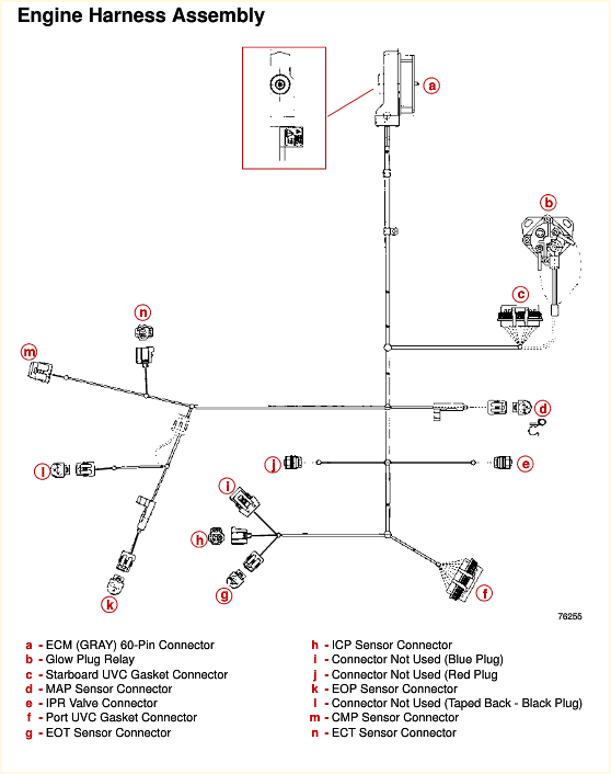

Типово Re: Адаптер для диагностики.

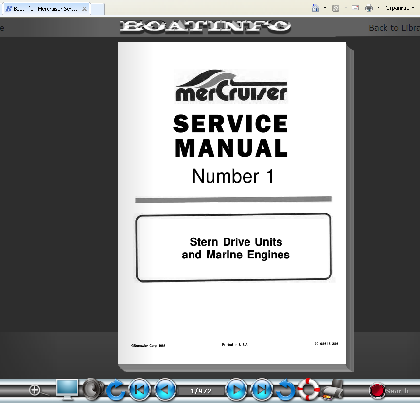

Допис від Филипп 236 Переглянути допис
я думал у вас он есть
Вы бы с информацией определились.
Может он Вам и не подходит.
Может этот подходит,
а может и вообще другой.
Назва:  1.PNG
Переглядів: 444
Розмір:  48,2 КБ

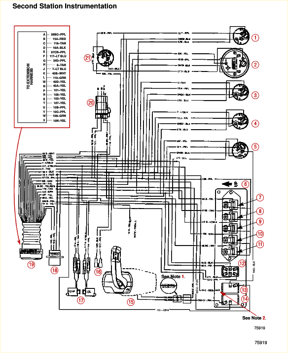

d7.3 d-tronic-первый на фото это он. Фото опять не гуд, приношу извинения!

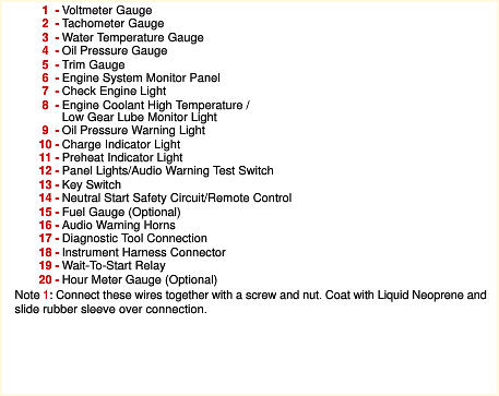

Я не знаю как Вам ещё написать.
Да есть разъём (1,2) да идёт на панель
управления(3).
Ну а номер какой у Вас?
Я не зря спросил за манул
Вы номера своего агрегата знаете?
Вот по ним и ищите, всё гениальное
довольно просто если использовать
метод научного в тыка
Назва:  1.PNG
Переглядів: 550
Розмір:  86,0 КБ
ID:	31751   Щоб збільшити малюнок, клацніть по ньому
