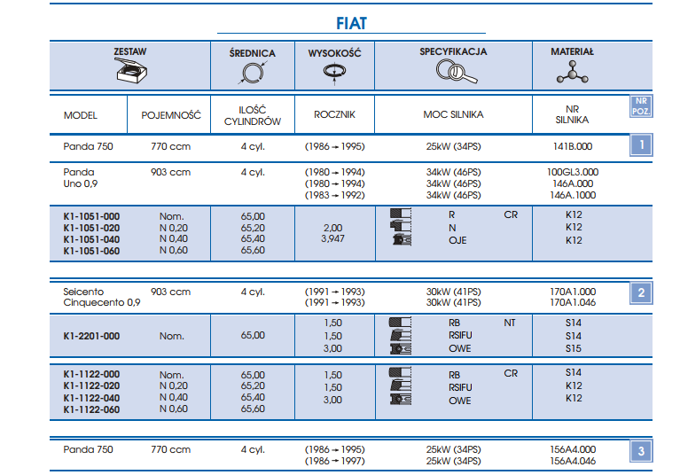

Подскажите , плз, от чего подходят кольца на л12 ? Поршень 66мм.

Допис від Седовлас Переглянути допис
Поршень 66мм.
Поищи в каталогах. Например в польских кольцах "Прима".
https://www.fpt-prima.com.pl/?lng=ru
Назва:  кольца.PNG
Переглядів: 368
Розмір:  100,0 КБ

Когда то искал, не помню точно, вроде от дизельного смарта должны по диаметру подходить, по толщине тоньше. Надо протачивать поршень под два кольца в канавку. Так и оставил этот вариант, подобрал из бу по зазору в замке.
