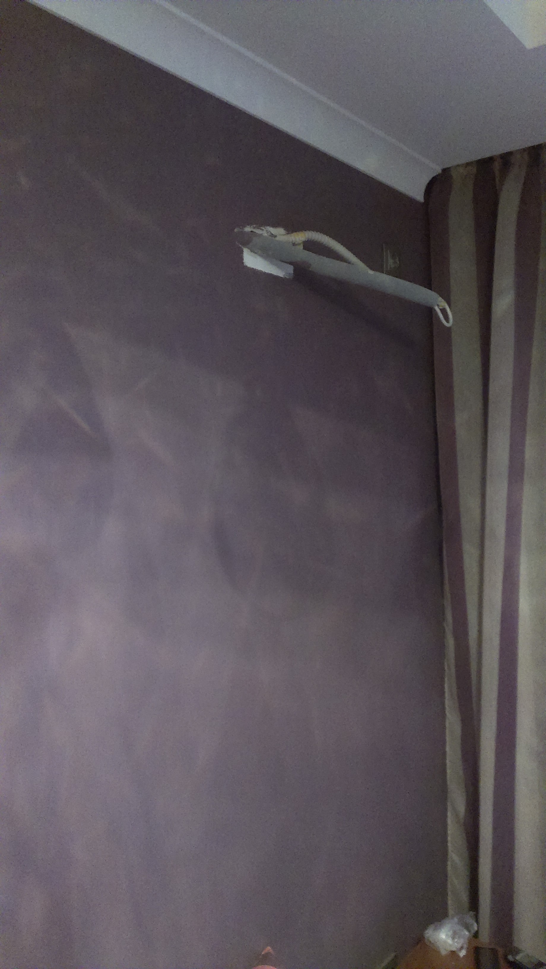

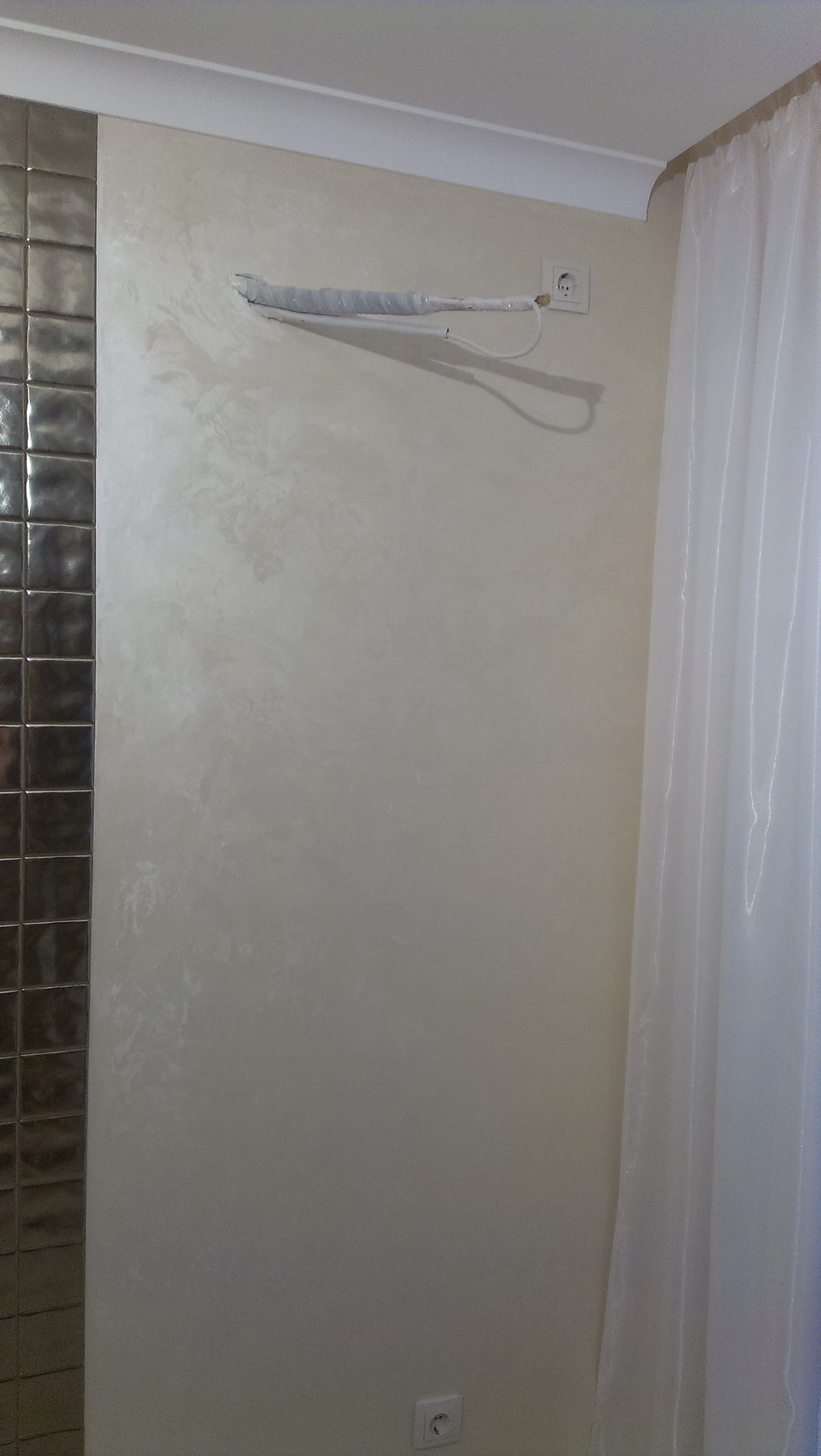

Добрый день, друзья!
Нужна помощь в покупке и совете по кондюкам в квартиру.
На сколько помню у меня выводы не под инверторные кондиционеры.
Темная стена, это спальня площадью 13 кв.м., нужна так понимаю 7" или 9", светлая стена это кухня-столовая и арка в коридор площадь 35 кв.м. нужен 12".
Кто может помочь или порекомендовать человека, с минимальной ценой и установкой этого добра?
