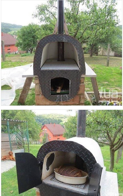

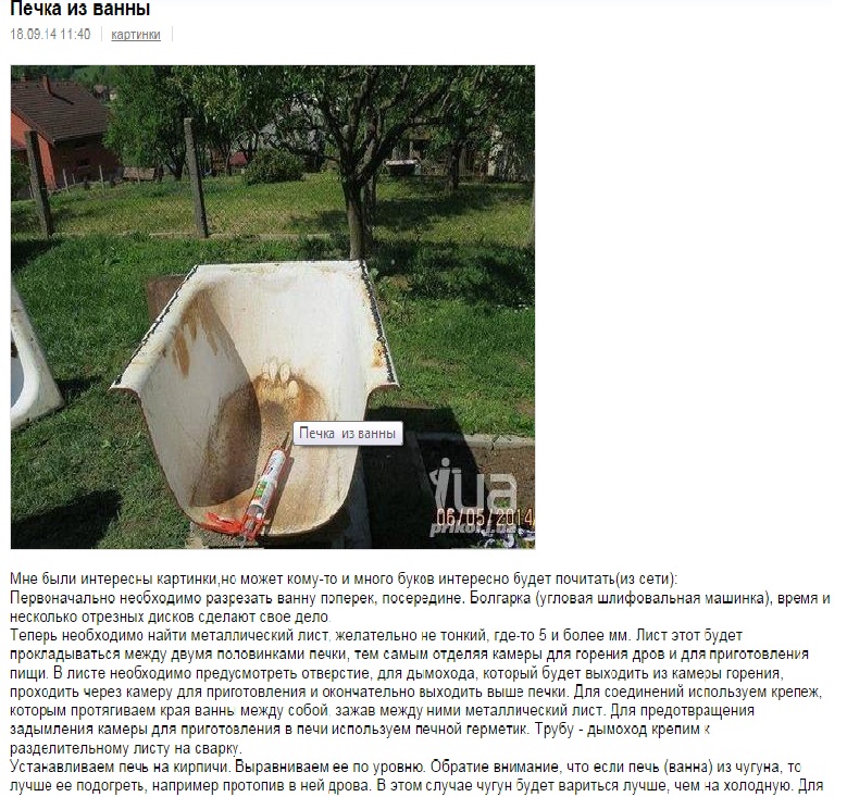

Типово Печка из ванной
ничего так получилось, только сам техпроцесс здесь не совсем открыт

А как потом эмаль себя ведет ?
а кто его знает , так увидел в нете понравилась сама идея , можно порытся почитать какую температуру эмаль держит. Ну сушат эмаль я думаю больше 140 градусов это точно, а вот как она переносит градусов 500 ХЗ

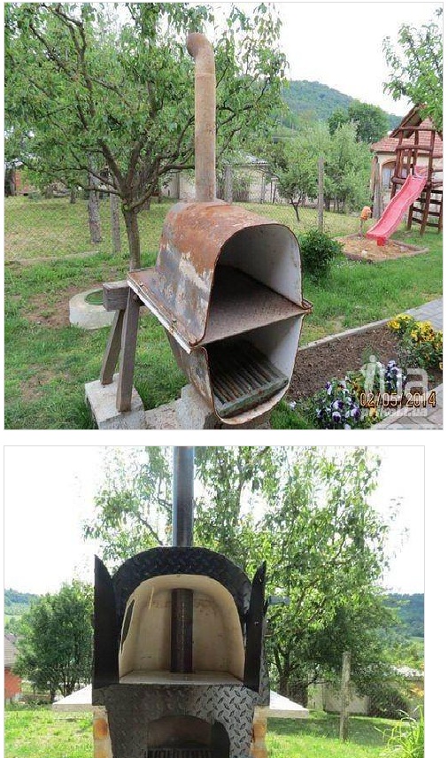

Про эмаль-видно на третьей фото, верхняя ещё целая а на нижнем снимке уже облупилась прилично.

Судя по этим фото она чугунная : Печь из ванны. Обсуждение на LiveInternet - Российский Сервис Онлайн-Дневников

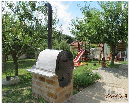

Ребята, обратите внимание. Топка в нижней части (половине) ванны, верхняя от прямого нагрева изолирована. Плюс верхняя часть печки обмазана, хоть и не толстым, слоем (м.б. глины). Думаю с эмалью ничего катастрофического не произойдет, и данная модель вполне работоспособна.

как для улицы и за сараем что бы никто не видел пойдет, вот только не понятно как выгребать золу из под колосяняков, Через маленюкую дверку колосняки не поднимешь и не выймешь В печках одна дверка над колосняками что бы загружать дрова, а вторая нижняя дверка выгребать золу или еще поддувало называют. А тут и поддувало. и зольник, и для дров все в одной дверке.
Да и в металлическом листе (он должен быть чугунный) который между двумя половинками ванны должны быть с кольцами что бы можно было готовить пищу

Да и в металлическом листе (он должен быть чугунный) который между двумя половинками ванны должны быть ["]с кольцами что бы можно было готовить пищу[/URL]
п.с. главное что бы хозяину нравилось!!!
Это духовка, а не печь открытая
Я об этом сразу и подумал, но она везде обозначена как печь
но с зольником и колосняками что то не то.
