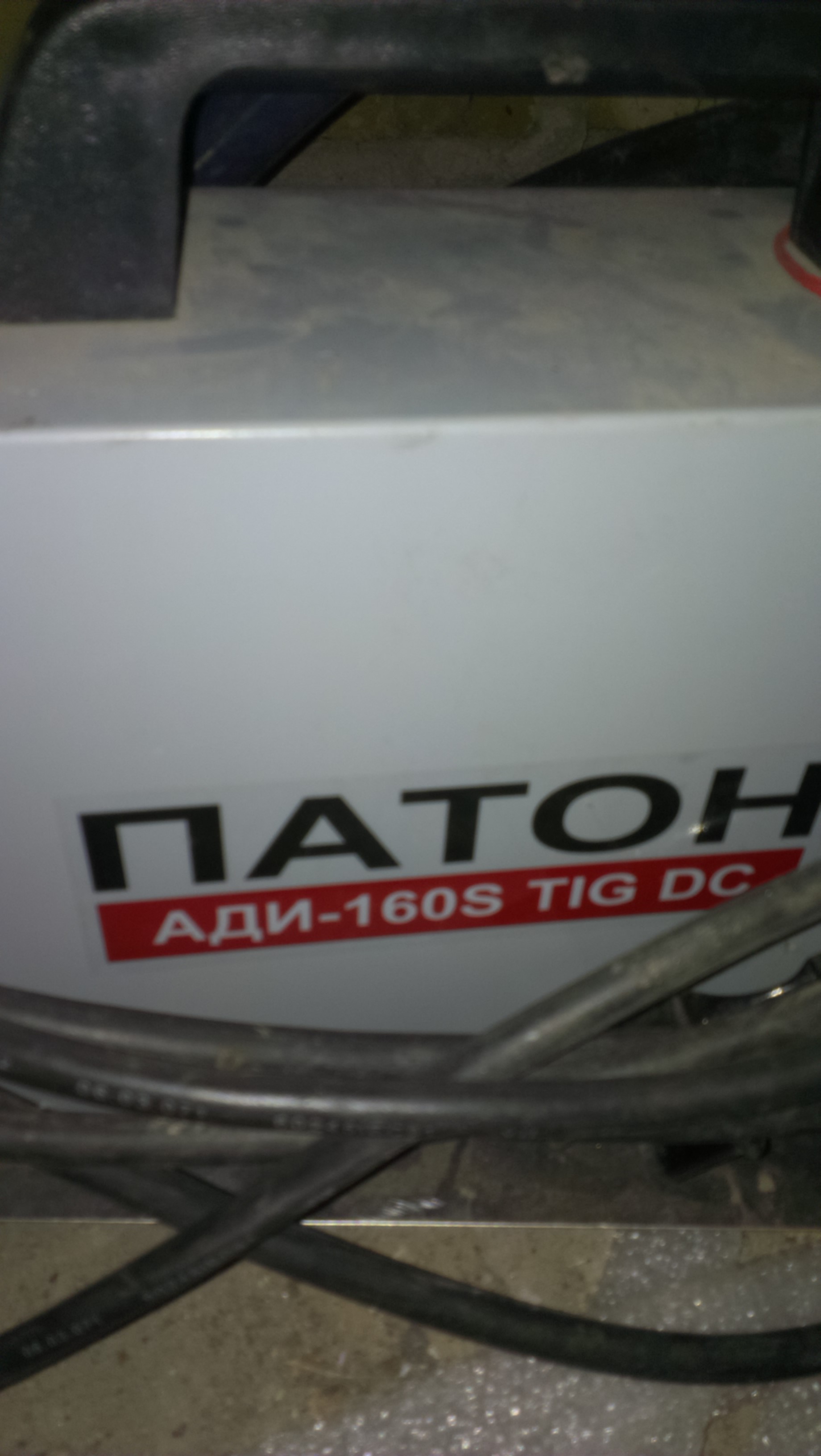

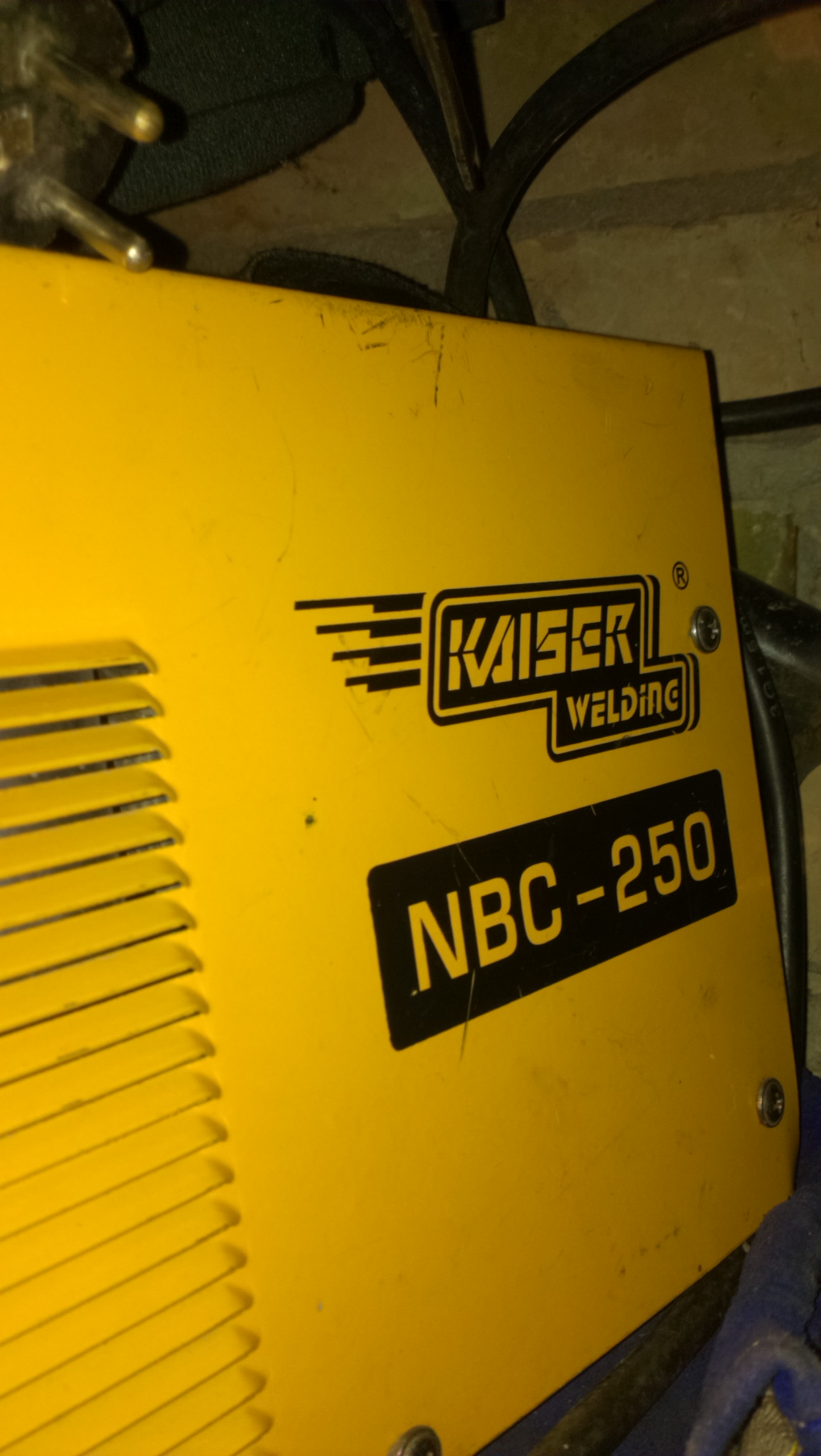

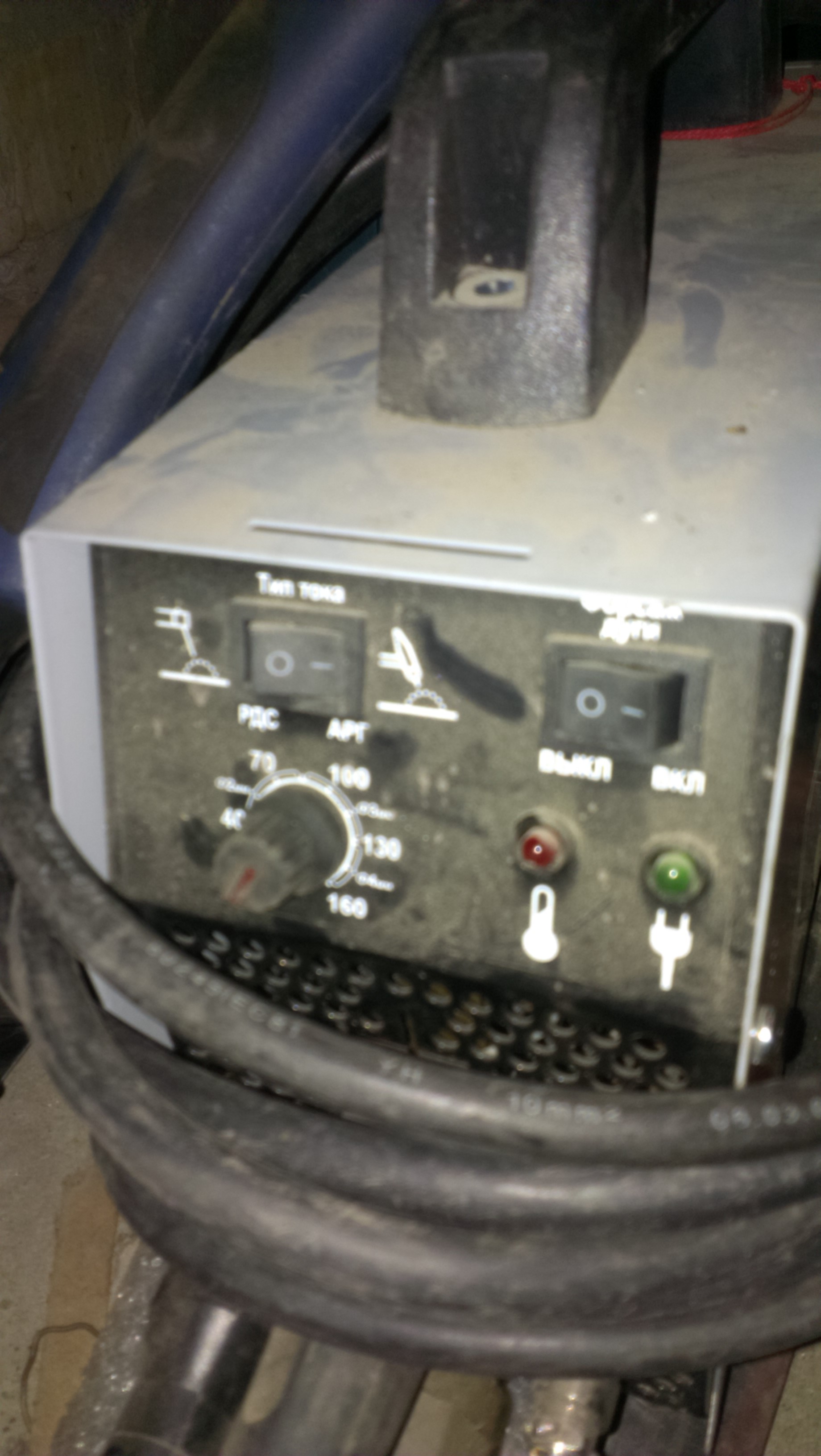

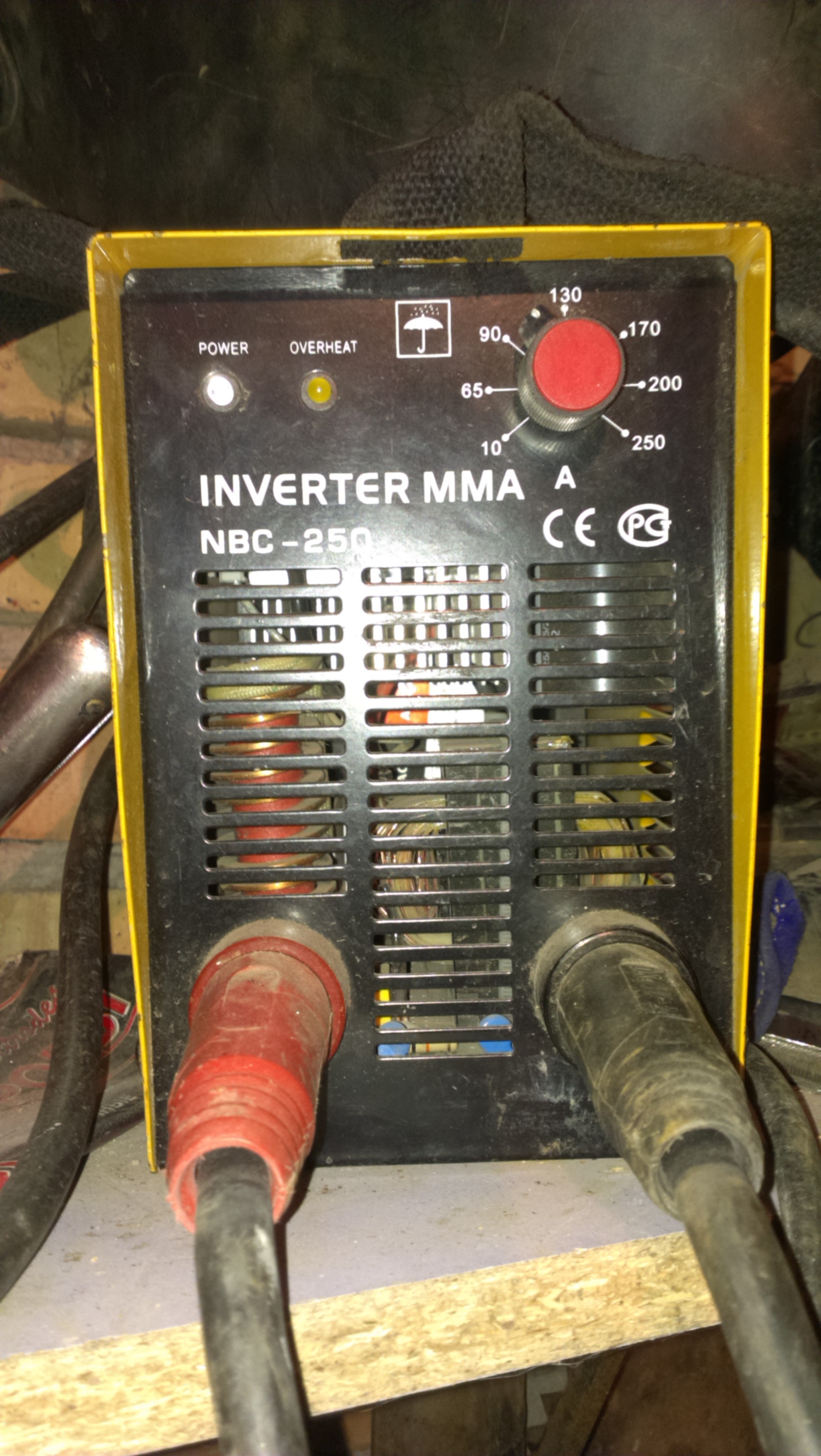

Кайзером пользуюсь давно (лет 5 точно, может и больше). Четверкой варил мало, в основном тройкой. Двойку берет тоже хорошо. аппарат отличный.
Патон прикупил по случаю постройки полурубки из тонкостенной нержавейки. Отзыв хороший, но в работе совсем недавно. Как себя покажет с годами - неизвестно. Аппарат два в одном-можно варить и электродом и под аргоном неплавким электродом. Варит все кроме аллюминия, потому как постоянка. Выбирать нужно по дополнительным функциям аргонной сварки. Чем больше доп.кнопок-тем лучше. Имеется в виду пульсация дуги и т.п.
Удачи.
