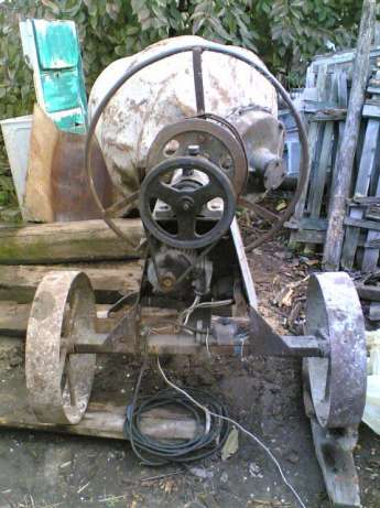

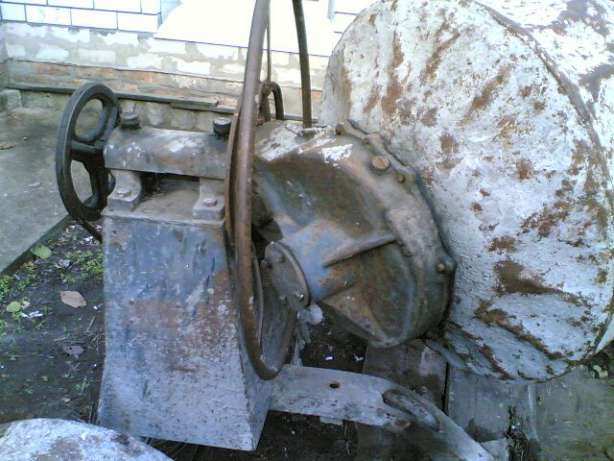

Всем доброго, суть вопроса в чем: имеется такая бетономешалка, но отсутствует электромотор. Передаточное число редуктора 20:1 между шкивами примерно 3:1, общая редукция получается 60:1 плюс\минус. Подскажите пожалуйста какой мощности и каких оборотов двигло искать, а да двигатель 220вольт. Буду благодарен за совет

Думаю мне многовато будет, изучая вопрос, пока смотрю в сторону 1.1 -1.5 кв...
Да и компкатность двигателя не принципиальна, учитывая вес самой мешалки:)

Нужно поискать такую же бетономешалку (к примеру обратится на форум Строим-Дом) и узнать данные родного мотора . Так вы вернете бетономешалку к заводским данным . А подбор мотора это будет непросто потому что может то мощности мало то обороты большие будут .

У меня была похожая 0,25 м3, стоял двигатель 3 квт и 900 об.мин.

3000 оборотов и легкий пуск на 220 как то несовместимо. Вот 900 об/мин двигатель тот легче поддастся пуску на 220 вольт чем 3000 об/мин.
Согласен. Но там есть редукция и, согласитесь, что если двигатель изначально должен вращаться со скоростью 3000 об/мин, то топикстартеру двигатель с частотой вращения вала 900 об/мин не подойдёт.
Хотя с другой стороны, если редукция посчитана правильно, то и 3000 оборотов будет дофига. Думаю, что двигателя с частотой 1450 об/мин будет в самый раз. Мощность? Да, это вопрос.

Спасибо, смотрел обьяву и фото от туда же, не очень доверчиво отношусь к тому что на олх пишут, хотел послушать мнение людей понимающих в эл. двигателях

Есть хороший сайт Чипмейкер.ру http://www.chipmaker.ru/ .Зайдите зарегистрируйтесь и выложите фото в раздел ...НА ОПОЗНАНИЕ... Там опознаете мешалку и результат выложите сюда.Скорее всего там как и писал Polek 1450 об/мин. Но лучше знать точные характеристики.
