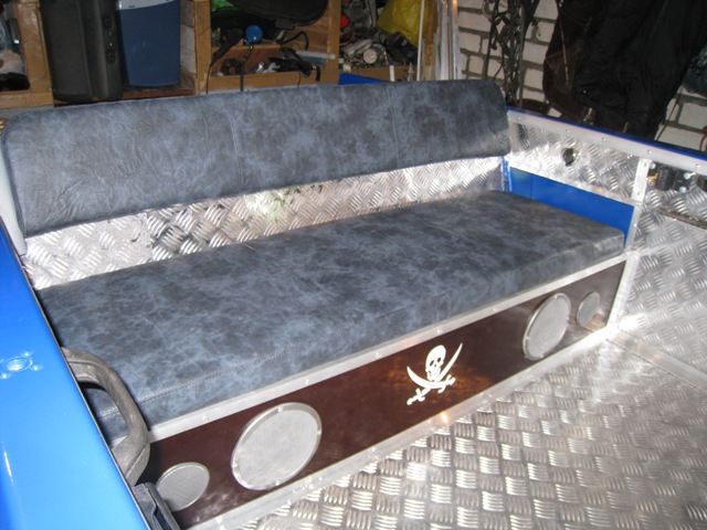

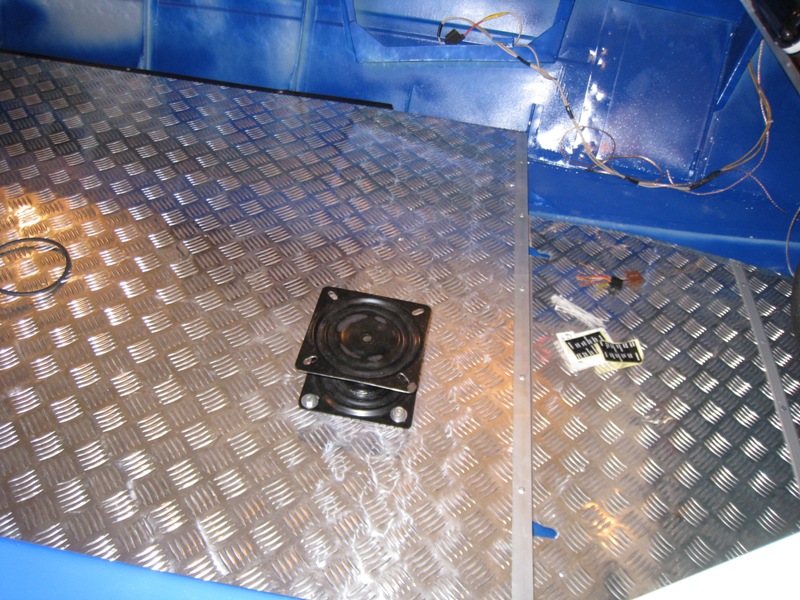

Аватар для 2093306
Дописи: 1.604
Сказал(а) спасибо: 1.000
Типово Re: фанера водостойкая
Где ж его взять...........
Та да,...тоже в раздумьях и поисках бакелита.
Но всетаки думаю пойти пойти путем отделки рифленым алюминием с усилением под него уголками. Вес меньше, влаги меньше, цена таже или даже дешевле за лист.
Как на фото.

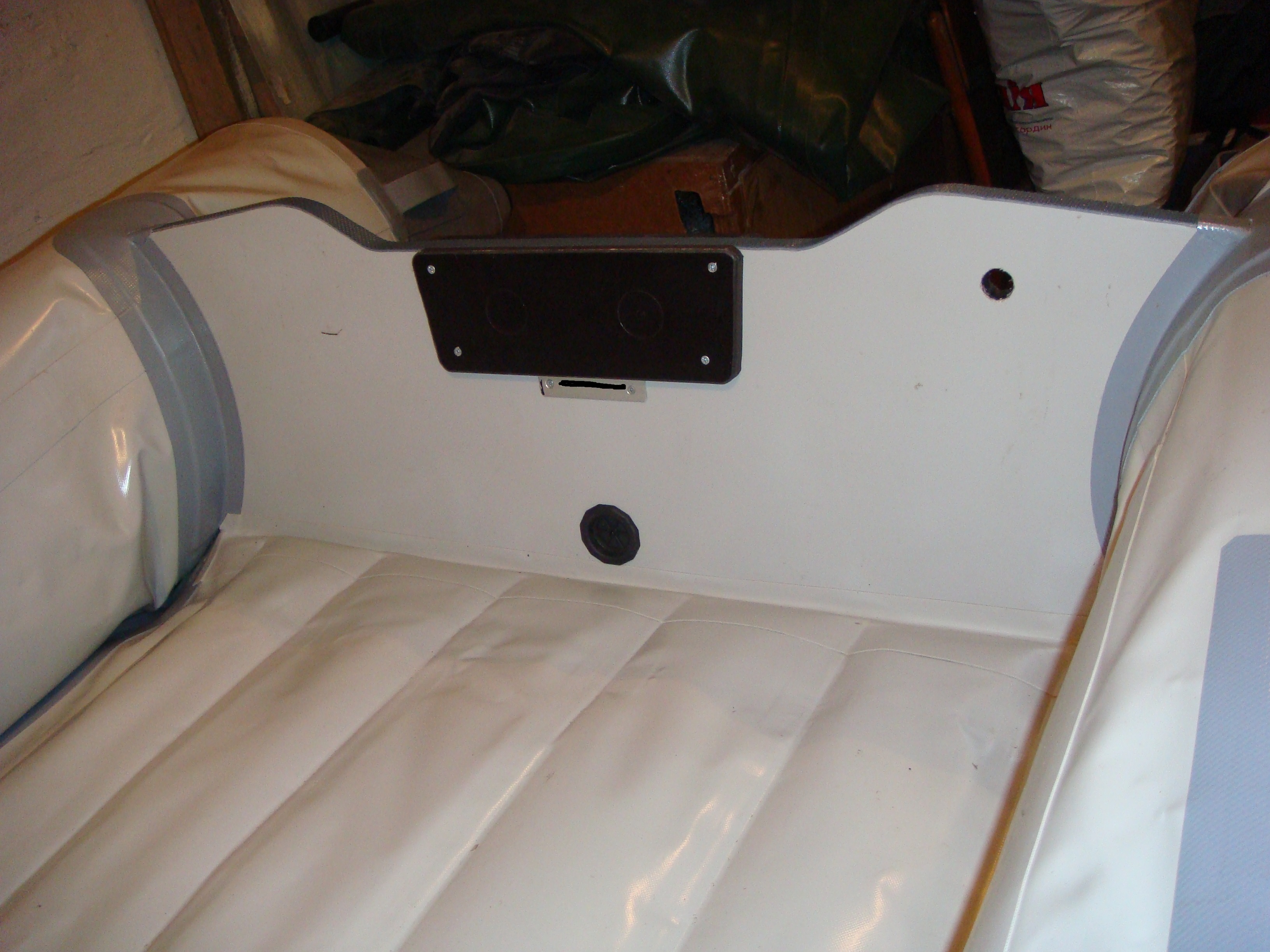

не надо наирита с десмоколом...лучше Боникол тер не надо морочиться с десмодуром и остальной какой, эксплуатационные характеристики получше чем у указанных(из личного опыта работы с пвх и другой химией виниловой...удобная тара и приобрести легче чем ацетон.
п.с. обезжиривать и разводить клей только ацетоном, лучше парашкинским типа казанский и прямые руки с правильным термофеном в помощь...
и еще, сейчас доступна пвх ткань типа антислип и т.д....отлично клеится к фанере, имеет хорошие ТТХ и приятны не только визуально но и на ощупь)) плюс мыть легко. Транец надувастика обклеенный=облагороженный=ламинированный пвх тканью по водостойкой фанере служит не хуже чем транец из бакелитки настоящей, только вес в два раза меньше
