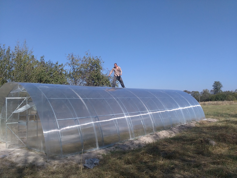

Собственно пришел к потребности теплички
6*12 с поликарбоната + монтолитного трохи надо купить.
если чей-то профиль - давайте поговорим

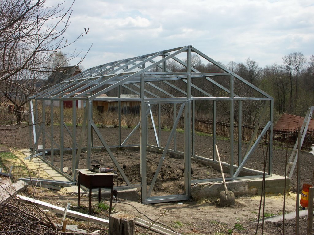

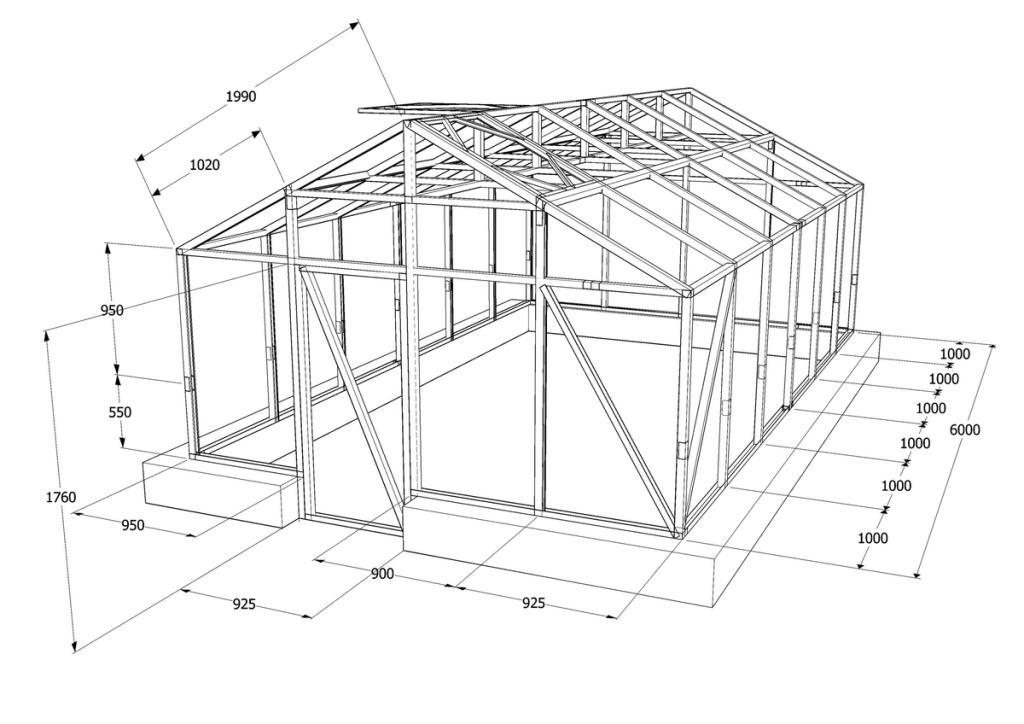

Почему именно полукруглая?
Много места зря под краями пропадает.
Тоже стою перед началом постройки, присмотрел такой вариант.
Каркас из обычного профиля на заклёпках.

Хлипковат профиль такой... я одну теплицу "похоронил" под мокрым снегом...
А полукруглая форма ничем не хуже прямоугольной... снег сползает легче, лист поликарб цельный по всей полу-окружности без доп стыков...

При большем размере место пропадать не должно т.к. от края идет грядка потом дорожка, а гипсокартонный профиль действительно хлипковат для таких размеров.
Сначала мне предлагали каркасс из катанного профиля (оконная арматура) + сборка на саморезах, но чёто я очкую , с учетом того что мероприятие пролучается совсем не из дешевых- остановились на конструкции из сваренной из труб 40*20мм стенкой 2.

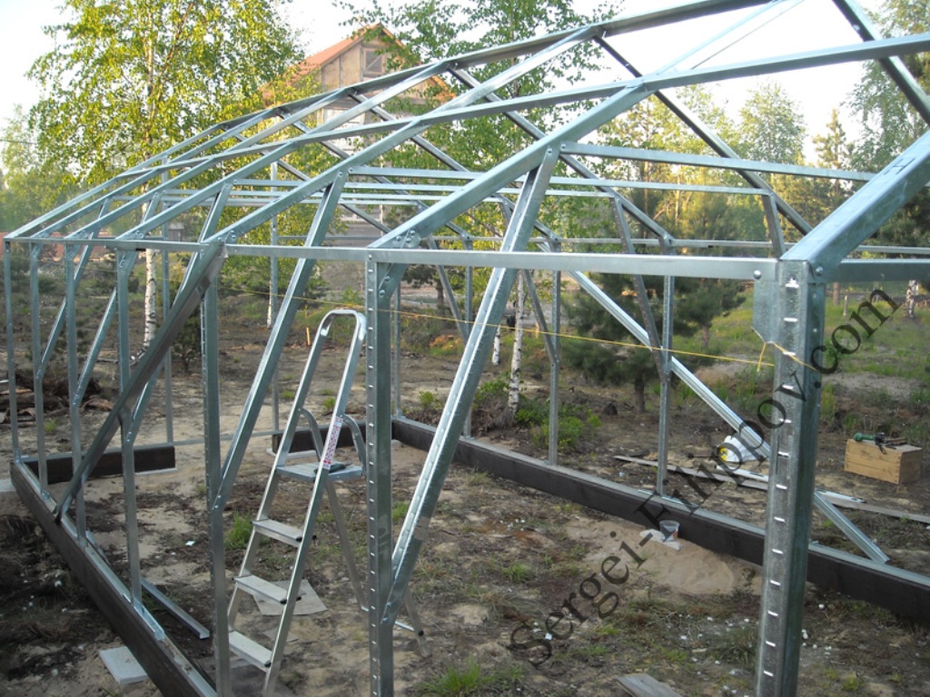

Видел несколько готовых простоявших не одну зиму.
Тут всё дело в углах и размерах, ничего личного но есть готовые ришения.
Там тоже всё под размер листа длина, высота ну и так далее.
Не знаю что может вырости под краем теплицы где высота к перекрытию меньше одного метра,
ну разве что табачок.
Да к ста те профиль тоже бывает толщиной 1,5 и 2 мм с готовым цинковым покрытием что немало важно.
Вот лучше вариант, с завышенной боковой стенкой.
