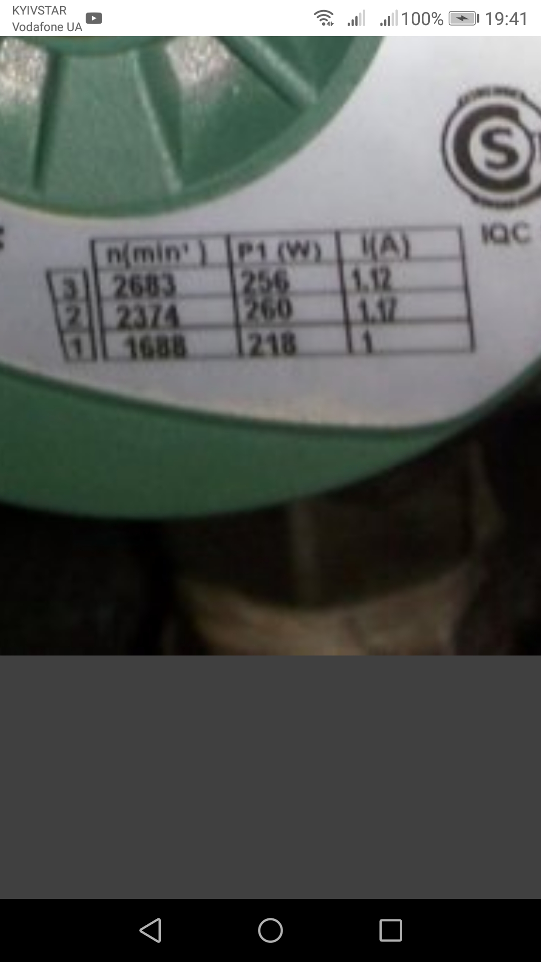

Подскажите производительность насоса:

Вот три варианта производительности и потребления энергии.

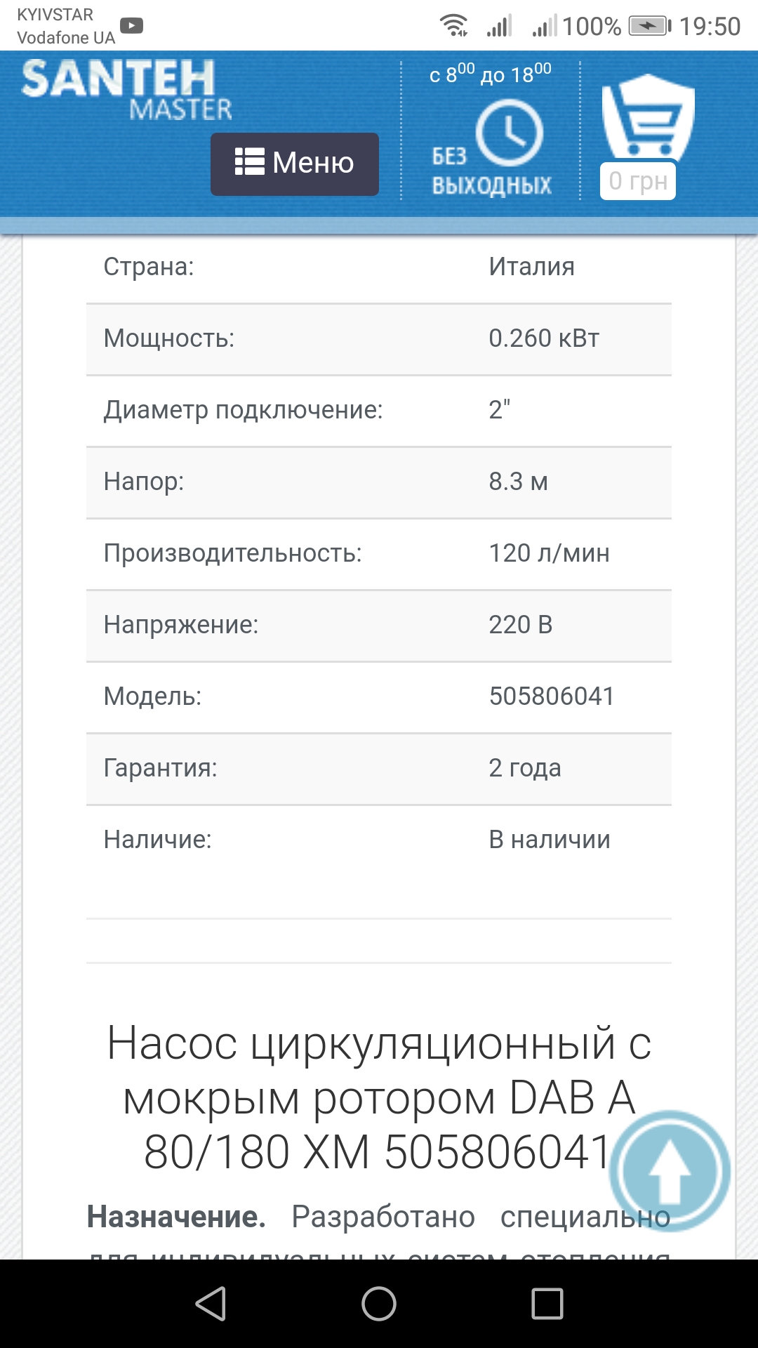

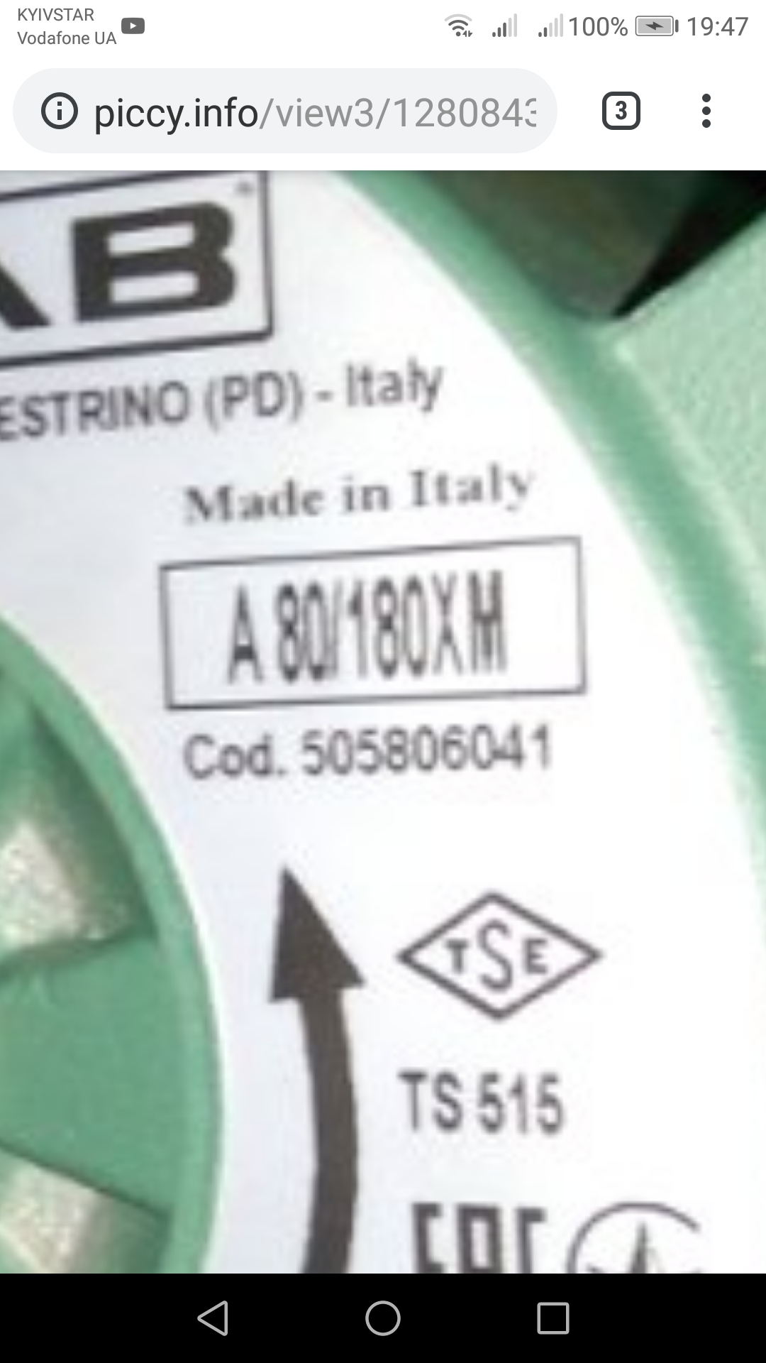

https://santeh-master.com.ua/cirkulj...505806041.html
Подробнее по коду в фирменных насосах.

Допис від Игорь ВБ Переглянути допис
Напор 8 метров, расход 9 м3/ч, то есть может обеспечить тепловой напор, например для радиаторов, мощностью 200 кВт/ч.
