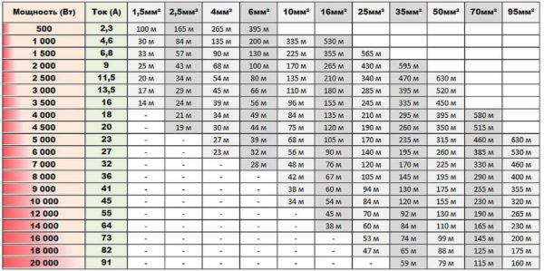

Спасибо. Но возле озера нет электричества, подскажите как правильно его проложить?Под землей, над землей? От розетки к озеру примерно 100м.
Купить 100м кабеля. Над землей на легких опорах. Дренажный насос потребляет от 500 до 900 ВТ (разные есть), кабель 0,5 квадрат с головой хватит, погуглил-цена около3 грн метр, Вам выйдет прим. 300 грн
Старий 27.05.2019, 19:00   #6 (permalink)
Типово Re: Озеро на участке
Допис від Турист Переглянути допис
На 100 метрів 0.5 квадрату при току 3 ампери????????
Водоем у меня поменьше площади но глубже, так что воды примерно одинаково.
Три замечания:
1. Купил недавно себе воздушный компрессор для пруда. Не помню производительность. Мощность 180Вт.
Оказался ну просто сумасшедший перебор по производительности.
Поменял на 120Вт.
2. Полквадрата КАТЕГОРИЧЕСКИ не рекомендую рассматривать.
На такой длине будет обогревать атмосферу.
Думаю что минимум 1,5 квадрата
3. Рекомендовал бы положить кабель в землю в трубу пластиковую
P_Petrovich (29.05.2019)
Ну,да. А чё? У меня сварочный инвертор метров на 40 на китайском удлинителе (там провода вообще нет,один волосок) работает второй год
Согласен,возможно не прав в части электрики, но как написал выше фсё работает ))

Таки-да.
Назва:  sechenie-kabela-7-1-600x299.jpg
Переглядів: 398
Розмір:  58,3 КБ
