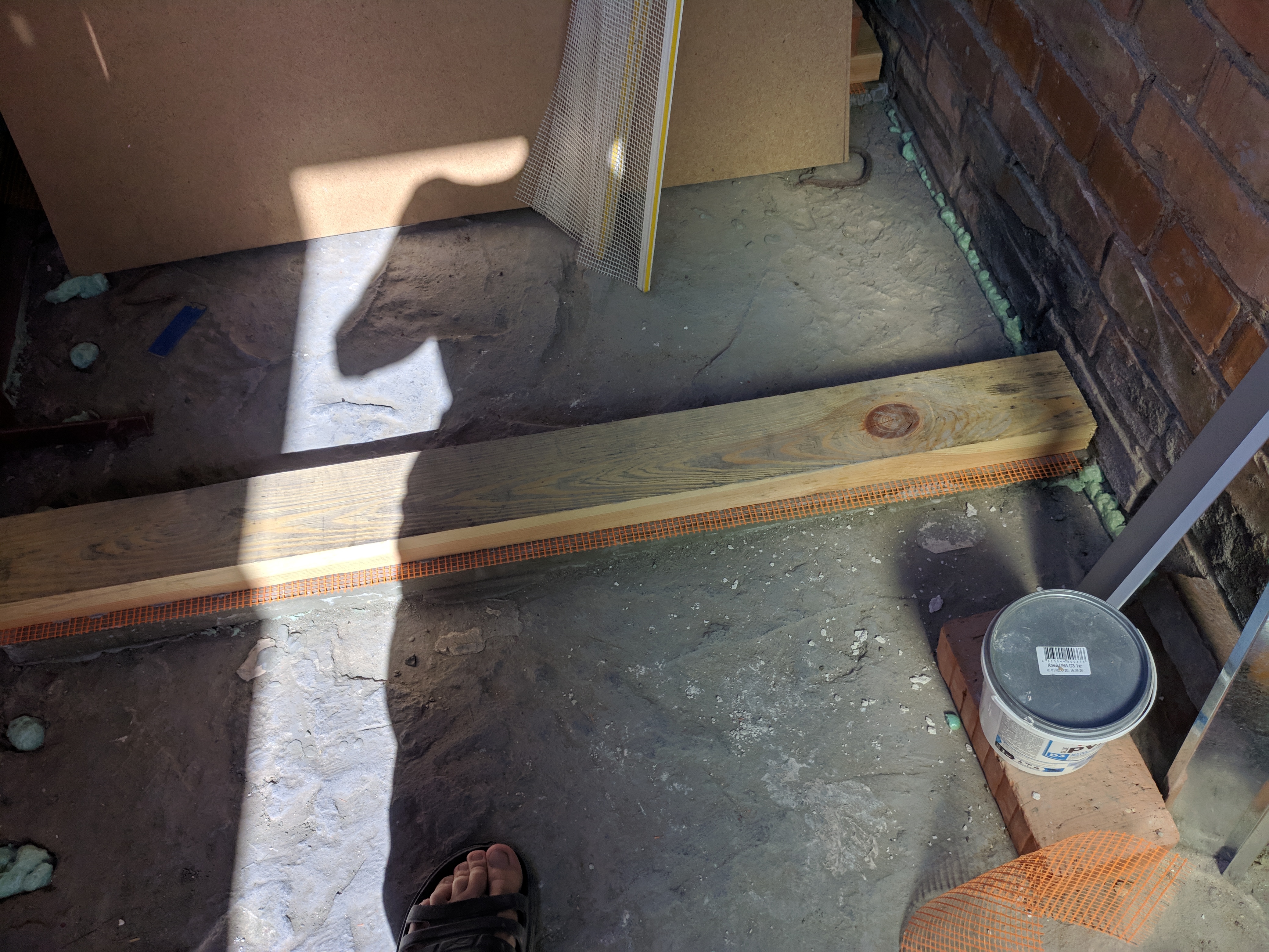

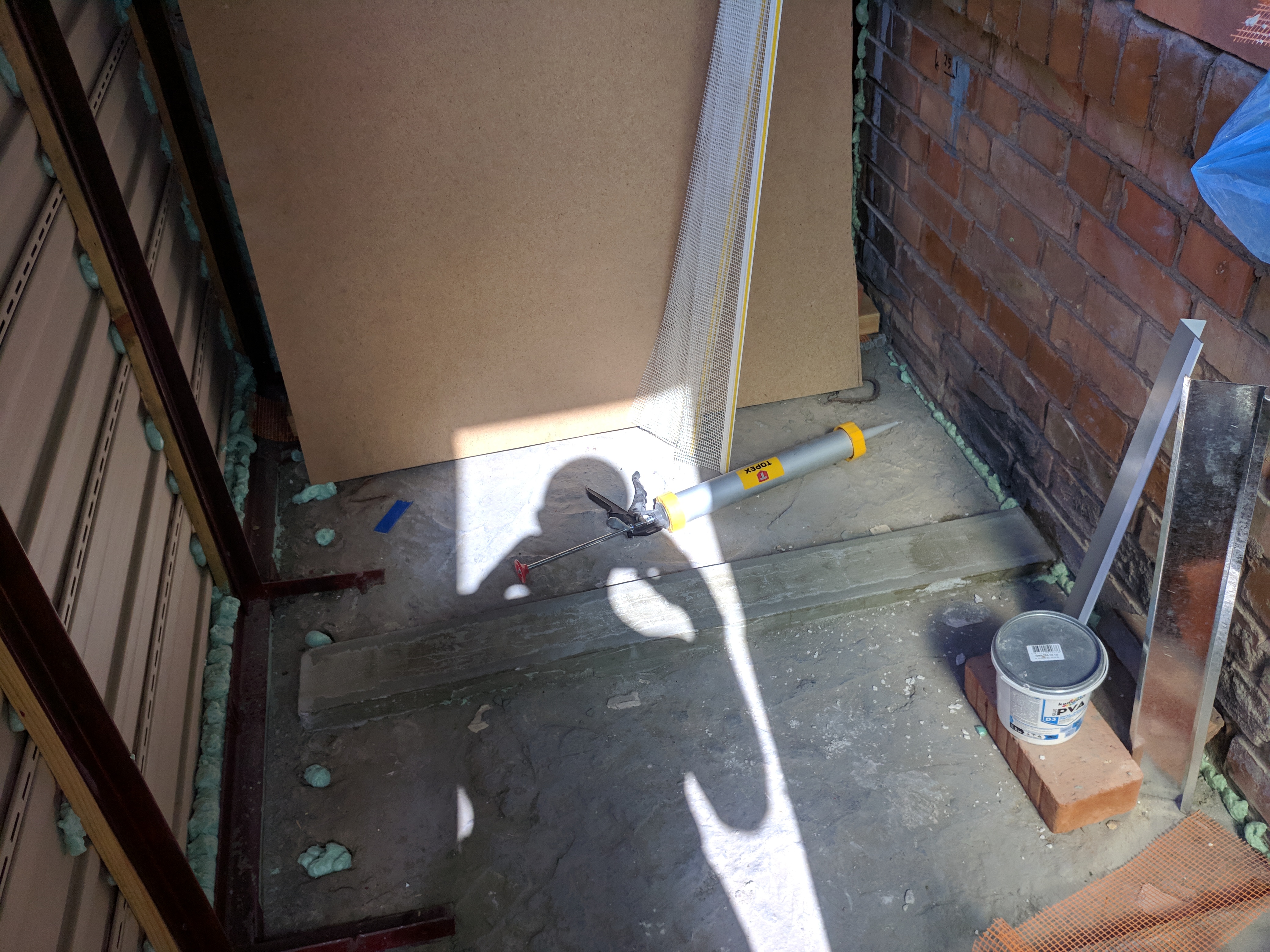

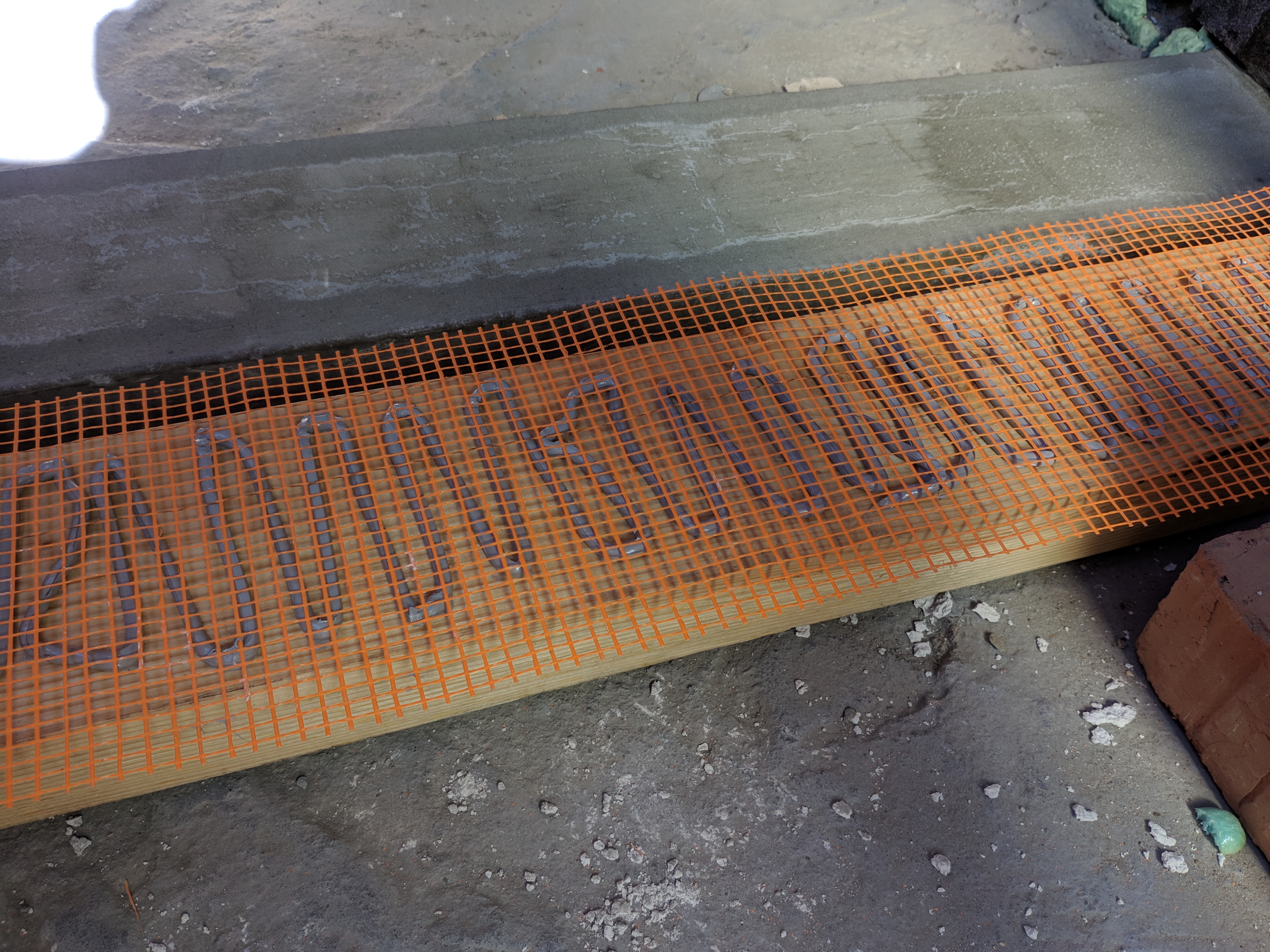

Столкнулись с очередной проблемой. На балконе в "сталинке" плита тонкая, что-то 40-50 мм, прочность весьма условная. Фиксировать на анкеры ка-то стремно, балкон "холодный", сезонными циклами дерево расшатает крепления и начнет скрипеть, как минимум. Для укладки чернового настила по нивелиру залил опоры бетоном, с армированием сеткой и полимерной "арматурой". Пропорции - 1 часть цемента М500, 2 части карьерного песка, 0,05 части гашеной извести, 1% от массы цемента стеарат цинка, полимерные волокна по ТУ производителя. На схватывание и стабилизацию 2 недели. Грунтовка-пропитка эпоксидной композицией (эпоксидная смола) в разведении 1:1 растворителем 646. Двое суток на полимеризацию. Потом приклеивание дерева. Клей-герметик https://epicentrk.ua/ua/shop/kley-ge...-bezhevyy.html. По расчетам, фиксация прочнее, чем двумя анкерами на метровую лагу. И не будет "бухтеть" со временем. Деревянные лаги обработаны антисептиком. Сетка отсекает контакт дерева с бетоном, влага не пройдет. Такая схема приклейки работает на любой схеме бетон-дерево. Так и паркет можно класть, но цена на клей будет запредельная Расход на 0,7 м2 площади склейки 900 грамм клея-герметика, полторы колбасы. Остатки выкинул, не дешевый пиздолет имеет зазор поршня в 1 мм, что чревато потерей 10-15 процентов материала. Нужно точить прокладку под поршень, "в ноль" по диаметру трубы

Рассматривался вариант - слишком жесткий. Балкон холодный, перепады влажности как норма. На лаги настил брус 60 мм толщины под паркет. Длина больше 3-х метров, нужна или силовая фиксация, или что-то вроде резины. Как играет дерево от влаги прекрасно знаю, до количественной оценки

Там того балкона, чтобы сильно заморачиваться, не те площади. Описанный метод очень быстрый и легкий. Собственно, на эти клеи-герметики можно многое фиксировать, отдирается только "с мясом", прочность практически как литая резина, если герметик качественный. Собственно, это всем знакомый полиуретановый герметик, только в колбасе, в три раза дешевле
Нормально утеплить балкон не получилось, несущие консоли очень уставшие. Утепление 50 мм пеностекло (по теплопроводности аналогично пенопласту), пакет на остеклении однокамерный 60 мм профиль. Т.е. будет прохладно и сыро, летом сухо. Паркету как раз фиолетово, термоясень, а вот черновой пол из сосны, хоть и высушен и год отлежки, но играть туды-сюды будет. Оно в итоге ничего криминального, если ожибиться, просто начнет скрипеть или "стучать" из-за появившегося зазора. Была задача этого избежать
