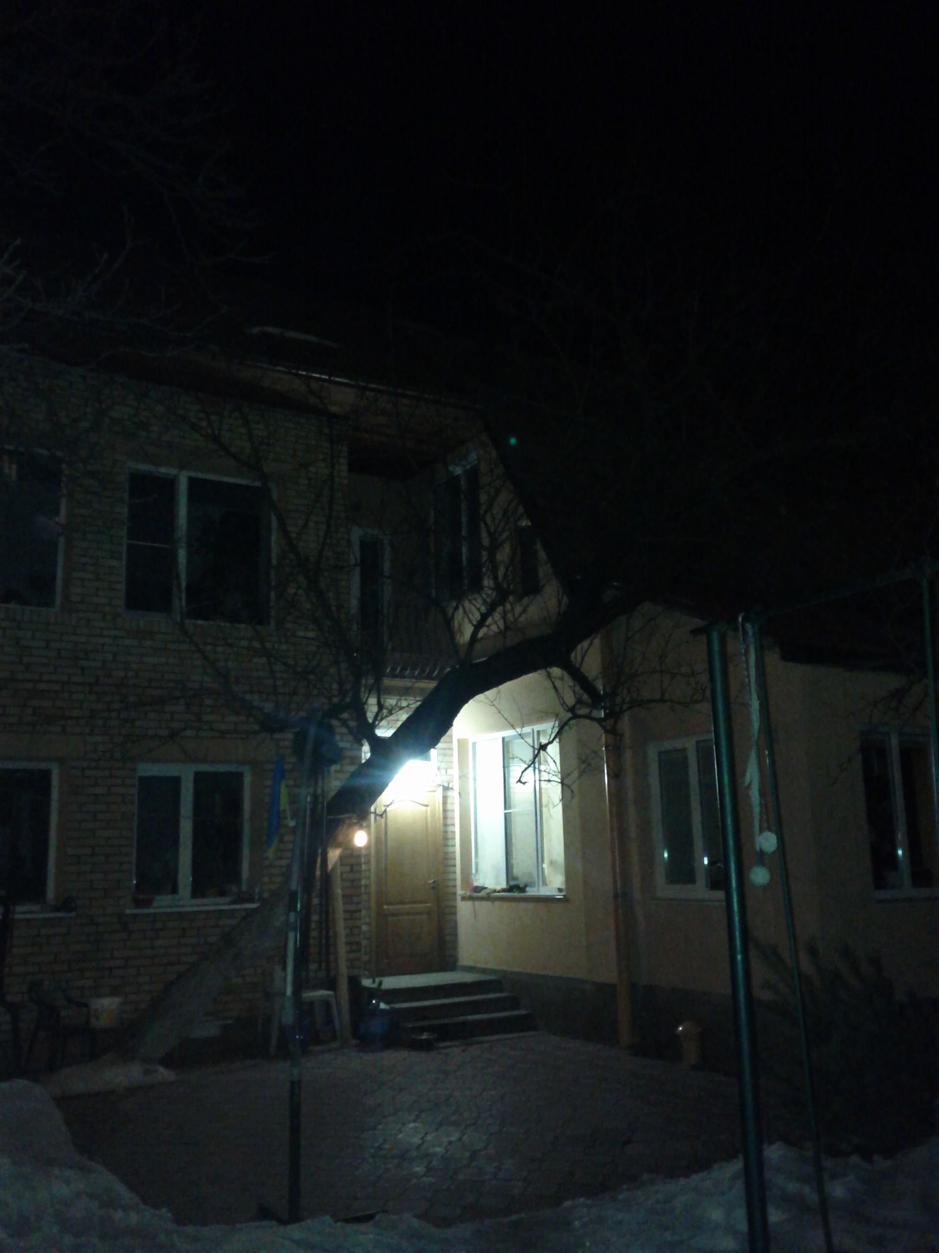

Наметилась у меня во дворе задачка. И пока не везде вода жидкая, можно много чего придумать как сделать дело.
Ситуация вот в чём. Во дворе растёт абрикос под очень необычным углом, как для дерева. Так он вырос и всё свою жизнь простоял. Его верхушка как раз над крышей дома.
Раньше всё было ок, но сейчас, он начал наклонятся и уже даже лёг на крышу дома.
Срезать его никто не собирается, во-первых потому что он родит классные абрикосы, а во-вторых, потому что от него летом такая нужная тень перед домом и в окнах.
Я уже думал его попробовать приподнять краном-домкратом, которым вынимают двигатели из автомобилей, но не знаю хватит ли у него мощи.
Или проще будет собраться 5-10 людям и вручную его чуть приподнять, чтоб можно было поставить по дерево подпорку?
Вообщем "голь на выдумку хитра", давайте подумаем как укрепить дерево, чтоб оно крышу не попортило?

Если есть другие деревья- или другая точка фиксации- то лебедкой или талем.
А не получится, что при приложении точечного усилия оно сломается?
Может пока лежит на крыше еще и верхушку обпилить, что бы уменьшить нагрузку на корень?

А какое оно (дерево) в диаметре? Если высота его по крышу, то я думаю ни какие подпорки не помогут, да и в дерево подпорка со временем врастет. Тут, как мне кажется, выход один - сделать обрезку дерева в районе кровли, ну и каждый год подстригать по чуть чуть. Это дереву только на пользу пойдет, да и урожай увеличится.
О, увидел фотки. Ларик, ни какими подпорками или растяжками тут не обойддется. Только подрезка.

я у себя делал так:
Вбивал якорь (как на Off"роуде.) с обратным углом от дерева, после взял 2 фуровских стяжных ремня (чем шире-тем лучше), накидывал с одной стороны на якорь, с другой на дерево (чтобы получилась максимальная площадь соприкосновения - узкая врежется в кору) и стягивал. После чего заливал плотно водой в течении лета. Со временем оставил только одну страхующую стяжку.
Хотя вижу в этом случае Олег прав на 100%.
В моём случае его только к дому тогда можно подвязать.

Так даже если крону обрезать, то сам ствол всё-равно останется под прежним углом.
Молодняк начинает лезть вверх, и крона формируется уже вертикально.
А судя по фоткам , то домкрат по углом так и просится.

Крону обкорнать на 50 процентов (надо сейчас пока сок не пошел), срезы замазать краской... причем обкорнать ветки увеличивающие консоль...
Так же имхо заменить плитку вокруг дерева в радиусе хотя бы метра полтора на дырявую дабы корням воду дать... ато с такой плиткой как щас немудрено что он стал клониться... ветки растут а корни нет..
А сколько лет оно будет разрастаться?
Допис від Sven Переглянути допис
Под дерево в плитке оставлено "окно", его просто под снегом не видно. А само дерево регулярно поливается, тем более это не сложно, ведь вон даже умывальник рядом со шлангом.
