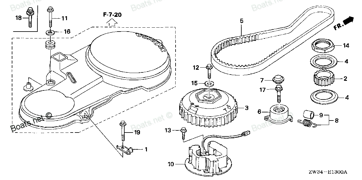

Типово Re: Хонда БФ-50д-инжектор
Доброго УТРА-ВСЕМ....Вопрос к -ЗНАТОКАМ.....При замене ремня ГРМ-маховик снимать -или -нет-Хонда50 инжектор.....Сам еще -до этого не доходил-ЛУЧШЕ СПРОСИТЬ у -ЗНАЮЩИХ.....
Там стоит натяжитель ремня (TENSIONER) поз.6 на схеме, просто его ослабить и не трогать шкив, должно всё получиться
Доброе Утро-ВСЕМ......Что нигде нету СПЕЦА? или никто -САМ не менял ремень ГРМ?...Снимать ли маховик при замене ремня ГРМ-или он так сядет на свое место-без снятия маховика??? Почему спрашиваю-если снимать маховик-нужно изготовить сьемник-так пока есть время можно и что-то сварганить.
Владимир,
http://forum.fregat.kiev.ua/%D0%BC%D...html#post97847
Honda BF40-50D_2.rar - в разделе 7 пошагово описана вся процедура с иллюстрациями.
Я глянул, таки да, съём маховика, статора и кронштейна генератора-неизбежны, на мой предыдущий пост не обращайте внимания-бред сивой кобылы
