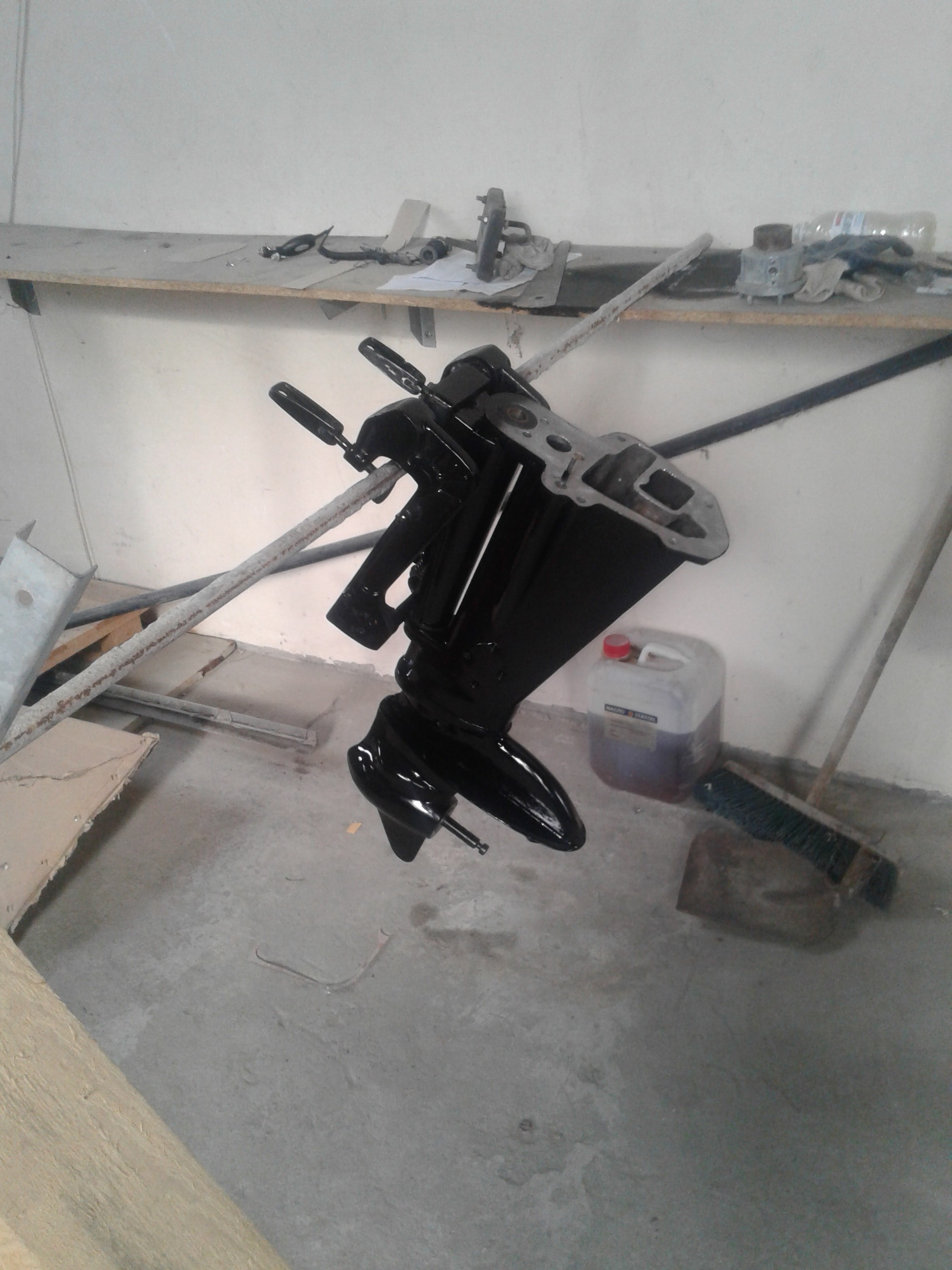

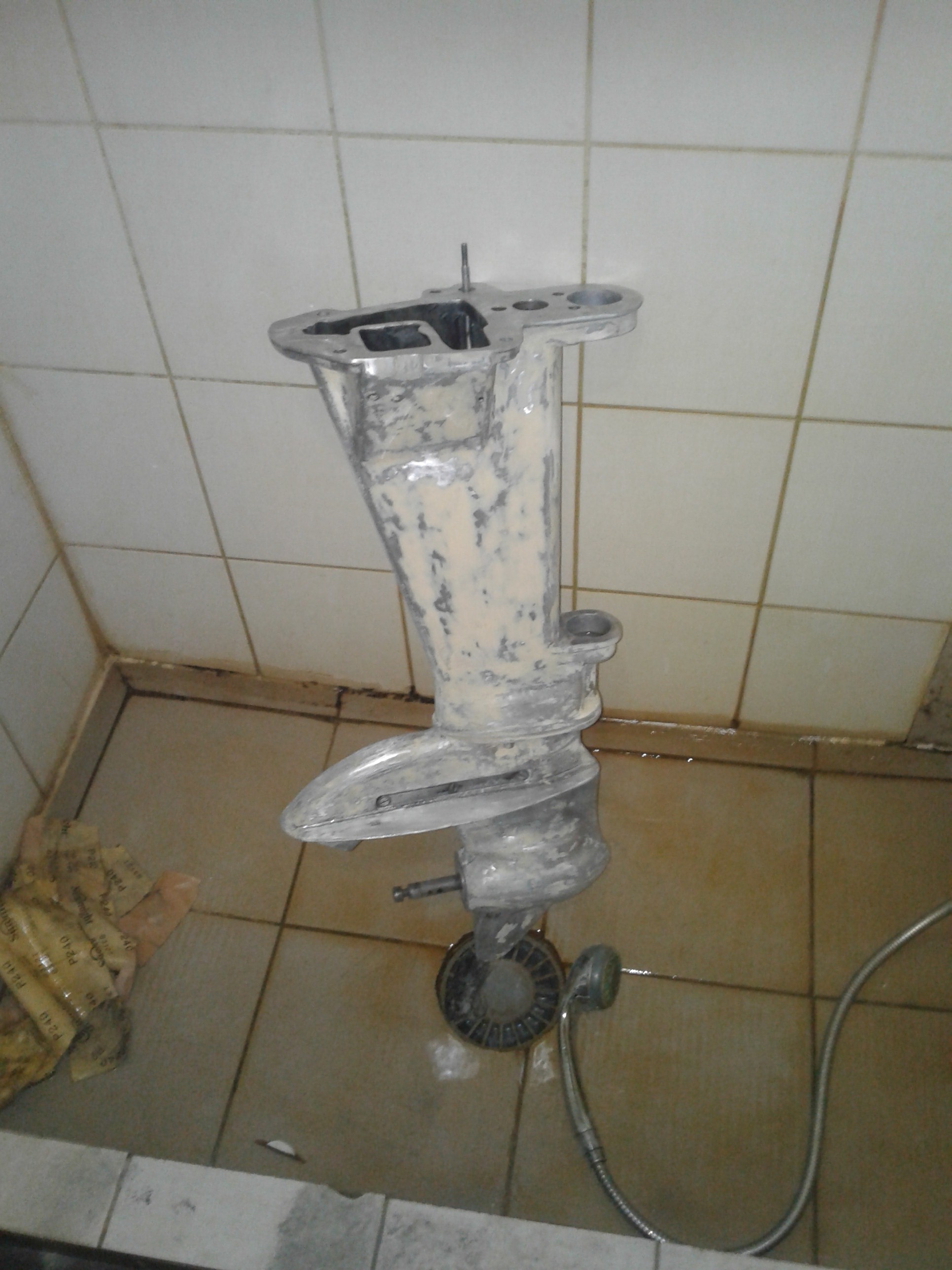

ID:	142326ребят,а я сапог с редуктором,да и всё остальное тож с баллона покрасил...просто авто-краска для алюминиевых дисков...предварительно ободрав и подшпаклевав...,а двиг так же только жаростойкой краской...(пишут до 400 градусов...)ну проверим
