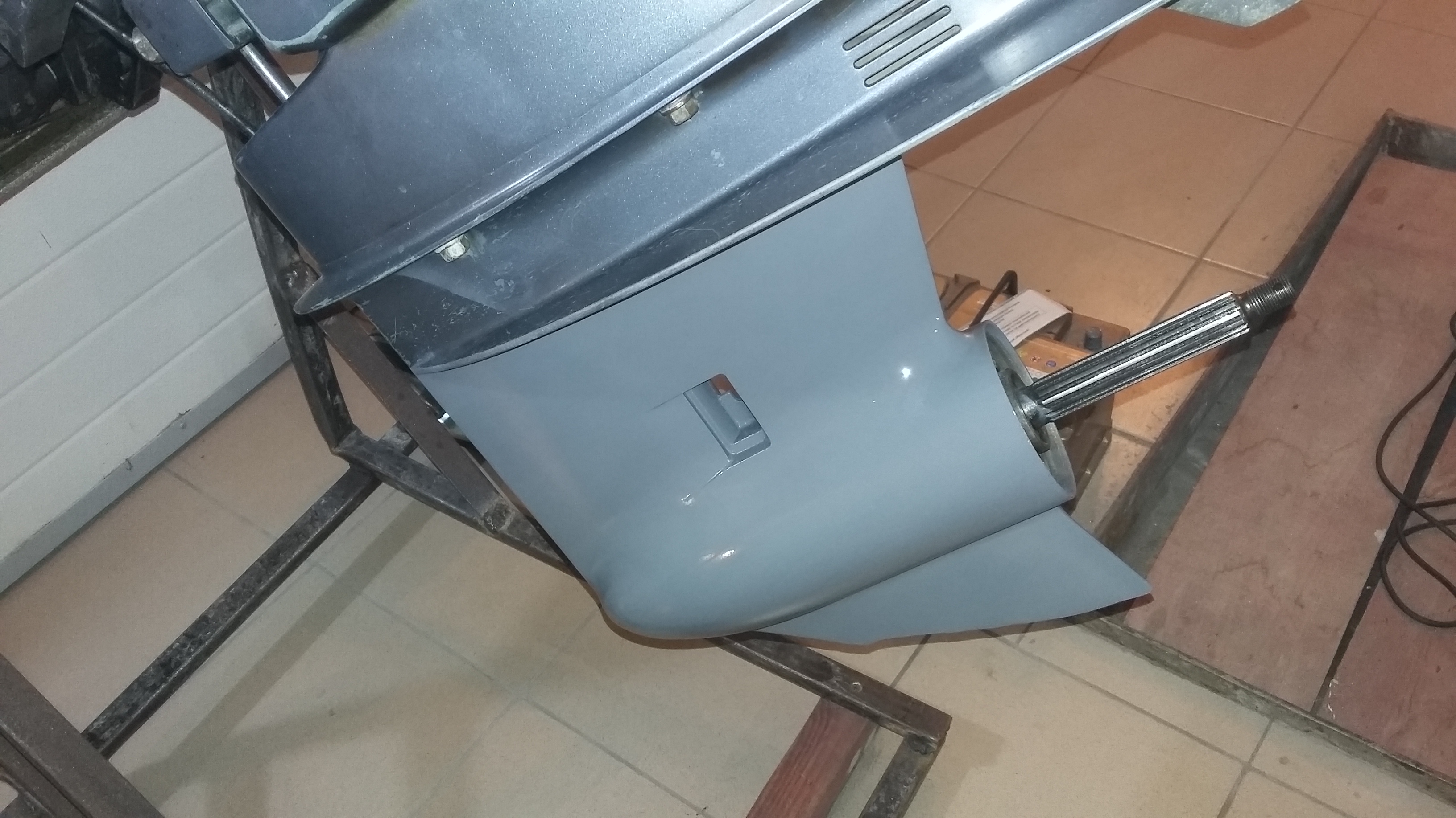

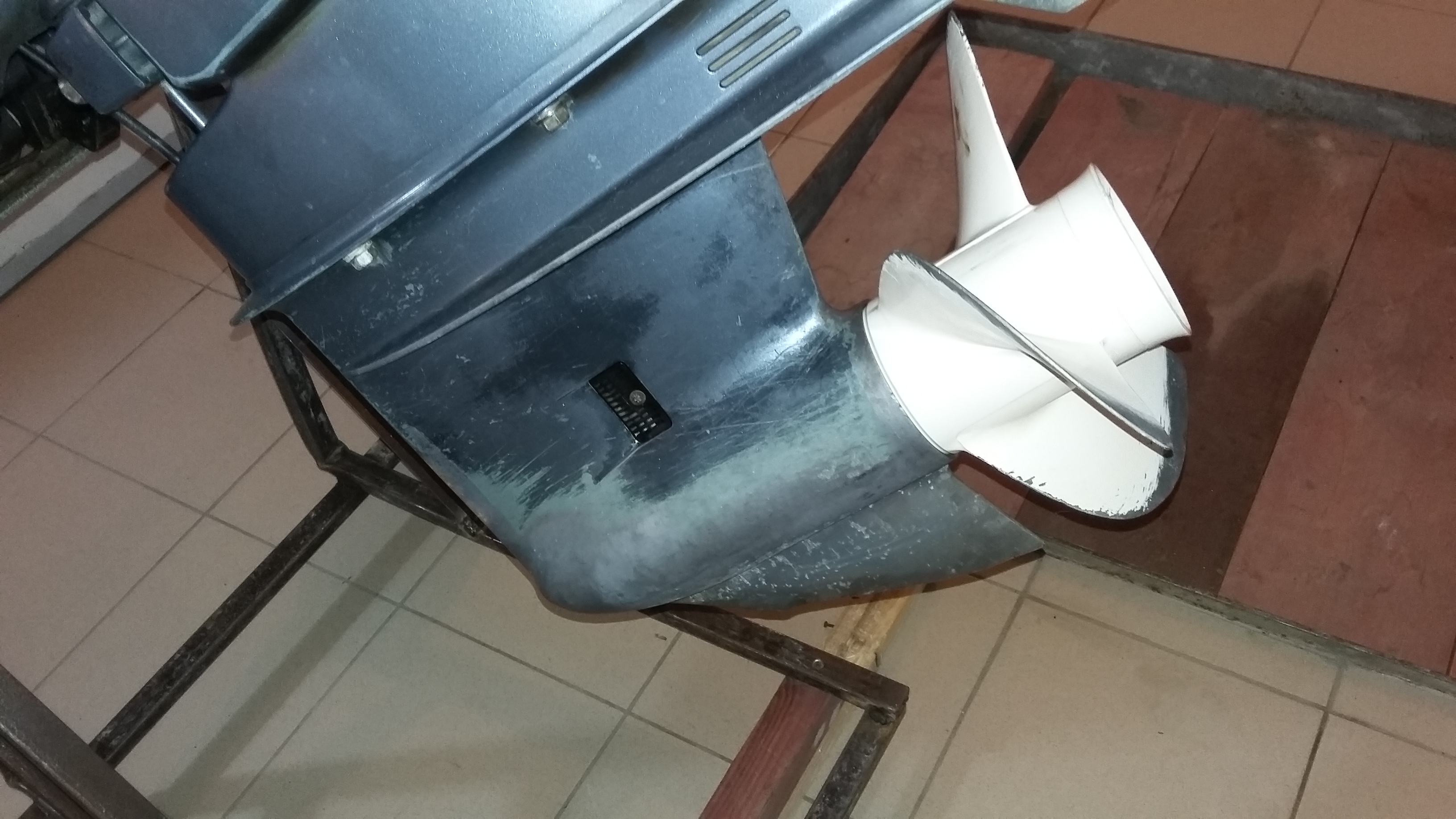

Красил эпоксидным грунтом в спрее, а потом лаком из балончика. Держится прекрасно весь сезон, ногу на стоянке поднимаю.
Грунт покупал в магазине автомаляр на березняковской по цене 180грн весной.
