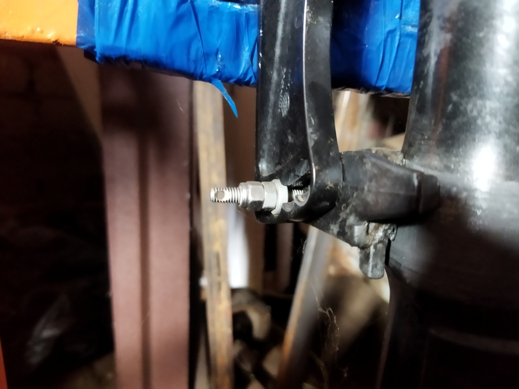

Собственно вопрос в названии темы. На моторе стоит не родной шток и мотор не фиксируется. Такие штоки стоят на моторах сузуки от 2.5 до 20 лошадок. Может кому с форумчан не сложно снять размеры?
Заранее благодарен!

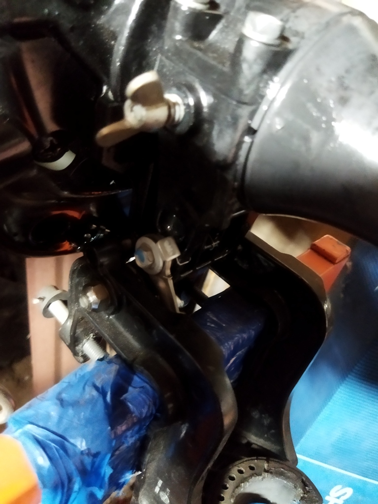

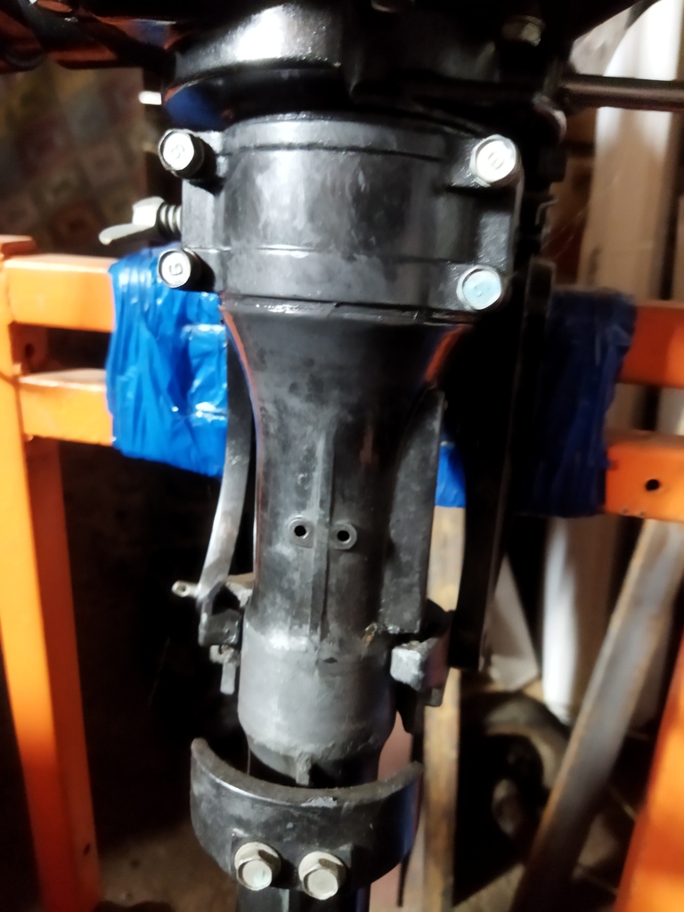

Не нашёл

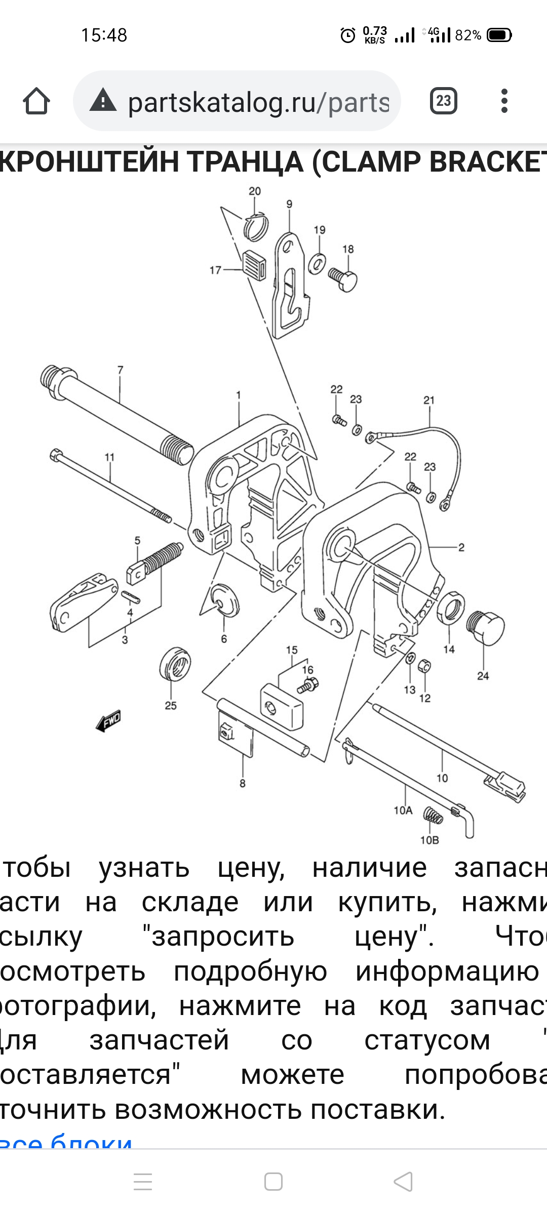

Им регулируют положение двигателя относительно транца. 10а

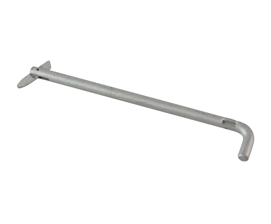

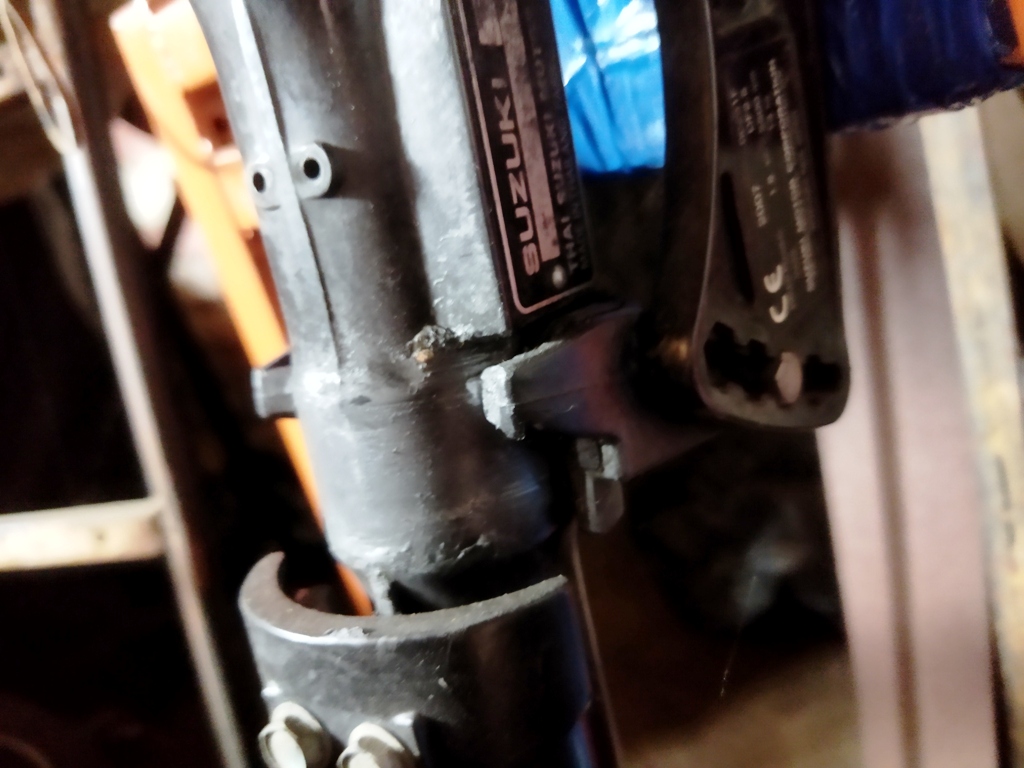

Может старичок, но обычный болт.

Там вроде и по схеме так, два варианта.
