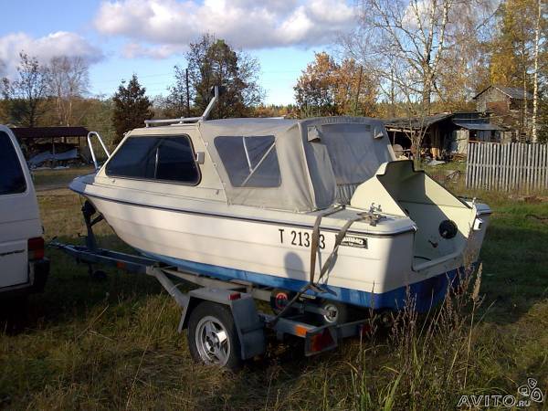

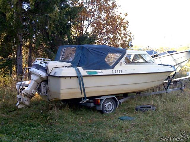

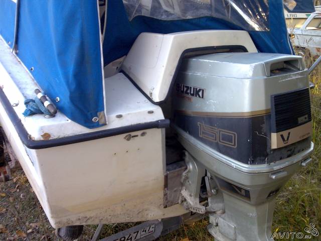

Прочитывал такую же тему на братском форуме
Увидел интересное решение
Обтекатель двигателя

Да, безусловно он поможет.Но только, судя по фото, он не даст двигатель поворачивать..Ехать только прямо
Маkekas зараз поза форумом   Відповісти з цитуванням
Юнга (14.11.2012)
Старий 12.11.2012, 21:08   #7 (permalink)
Типово Re: Убрать шум мотора.
Нормательно будет поворачивать, даже подымать можно. У нас на шестом РОПе несколько прогрессов с подобными штуками есть. Причем как понял из конструкции, еще тех времен, вихре-нептуновских. Правда всегда смущал доступ к мотору.
