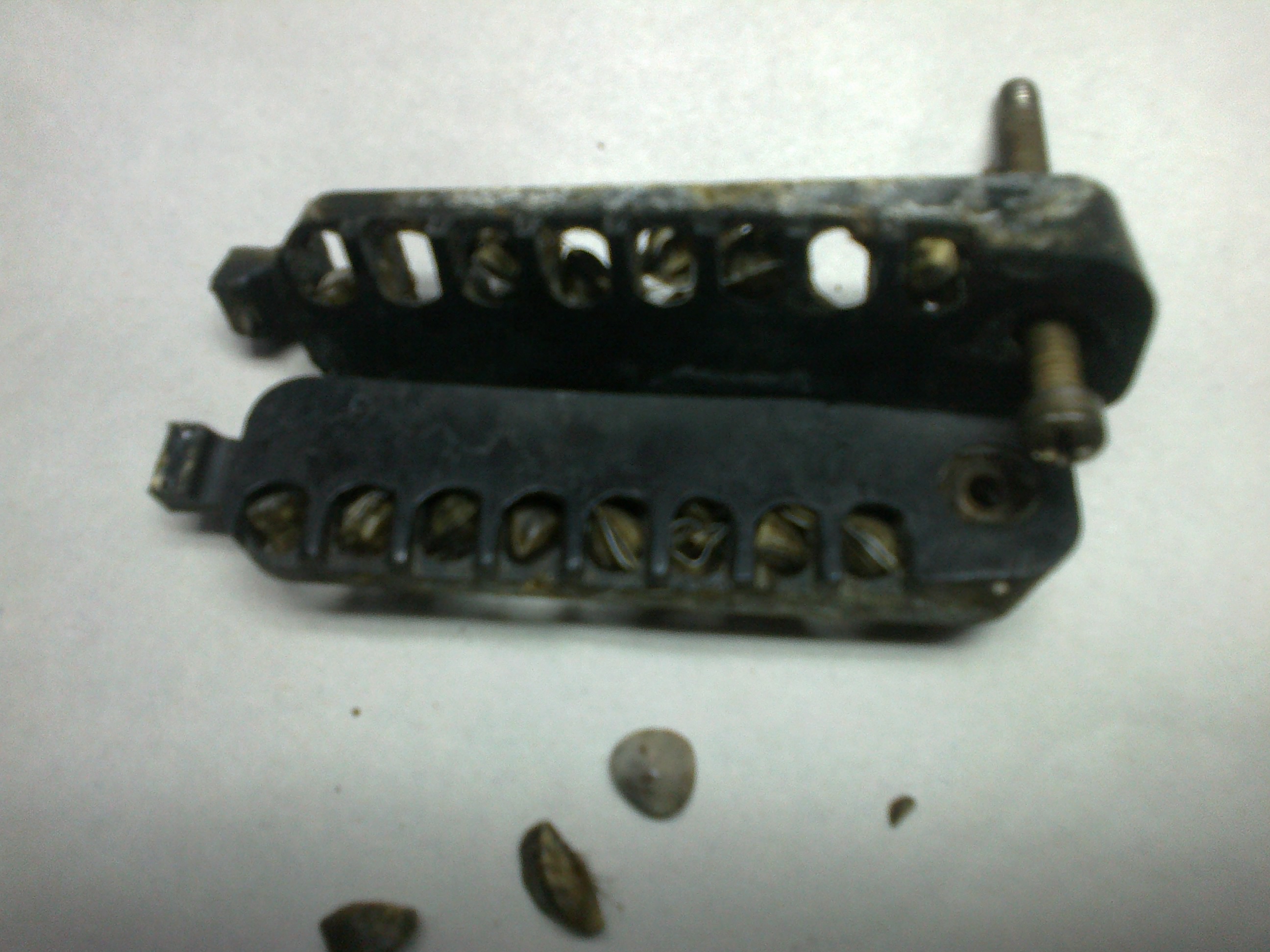

Поехал брать приспособы для разбора Фикса альфы, уже почти разобрал, (к стати всегда разбирал) подходит знакомый и говорит, "Ты че гонишь? Я думал у тебя сквозняк, забивай стопора на место, перья мы варили без разбора, нихрена там не плавится..."
Ну думаю ладно, тем более они не один раз варили. Вчера проверил, дунул аккуратно воздухом в ногу, свистков нет, воздух пять минут держит, больше не проверял.
Лекало у сварного было какое то с левой ноги .
Так что разбирайте ноги, если вам больше нечего делать
К стати, нашел в заборнике морских жителей, креветку и ракушку
Как ракушки понабивались, прям как в сортировщике!
А где креветка? Съел?
