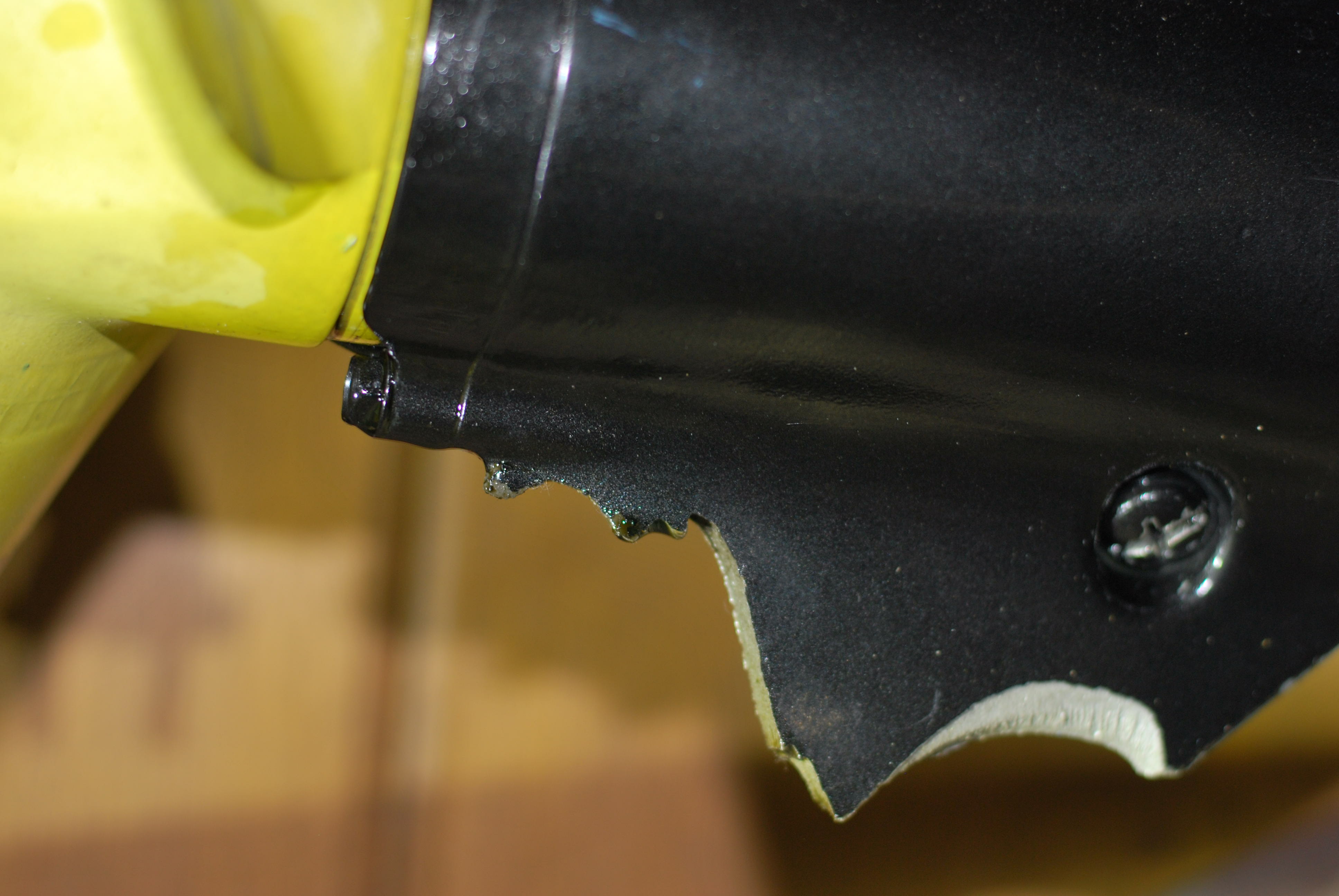

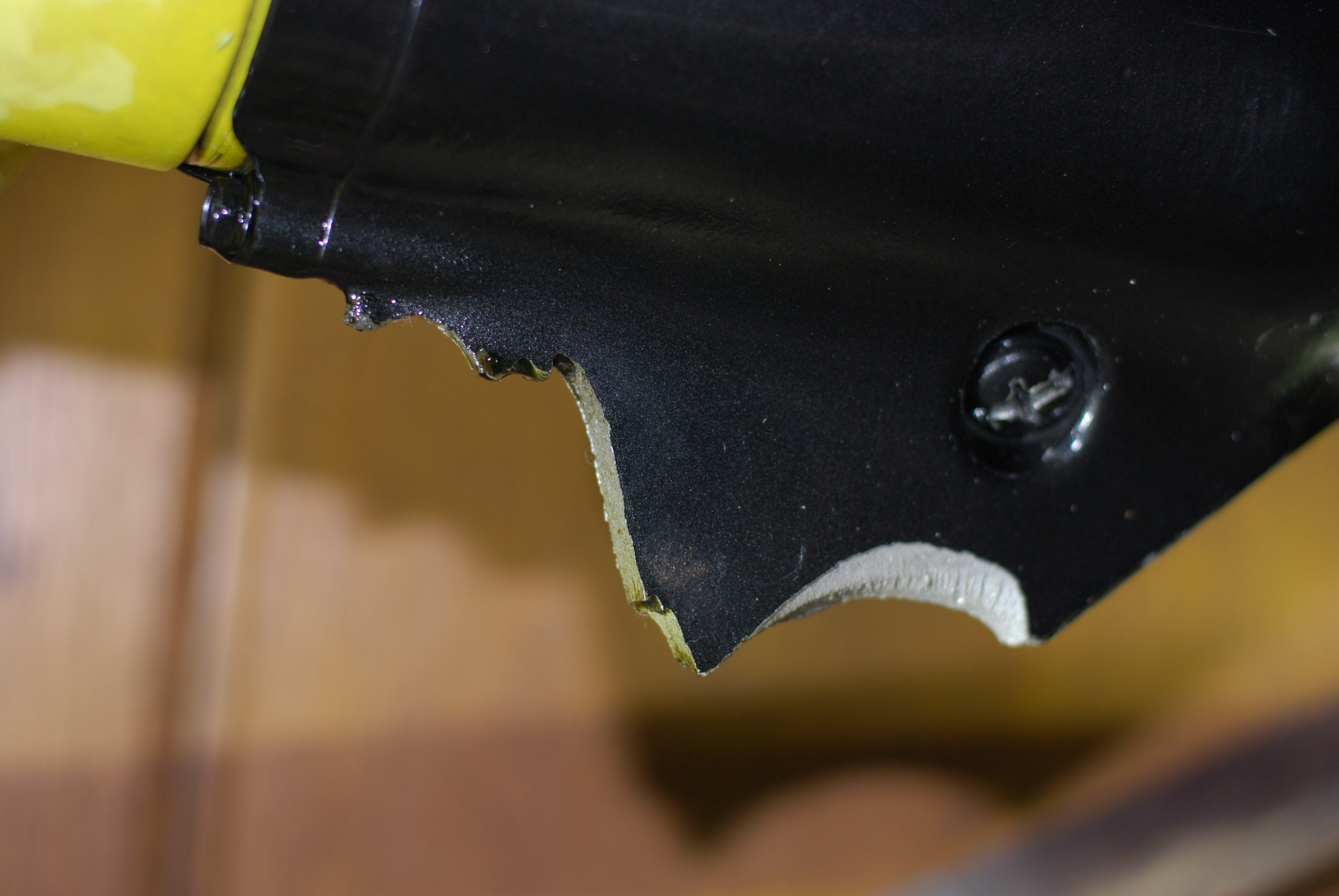

вот... как-то так.

.. Но его длина достаточная для защиты винта. Вопрос в том, что перо чуть-чуть на бок согнуто. Что делать? выгнуть назад силой, или нужно греть?
Я бы не трогал. Так можно найти себе "переключатель" на ... одно место.

ммм да?! Как-то стремновато искать "переключатель". Если и восстанавливать то срезать (выровнять скол) и наваривать новое перо... Хотя хлопотное это дело, тут нужен специалист. И мне кажется редуктор надо разбирать при сварке температура будет нормальная...

Нагрев будет сильный и геометрия самого корпуса с посадочными местами подшипников может пострадать.
