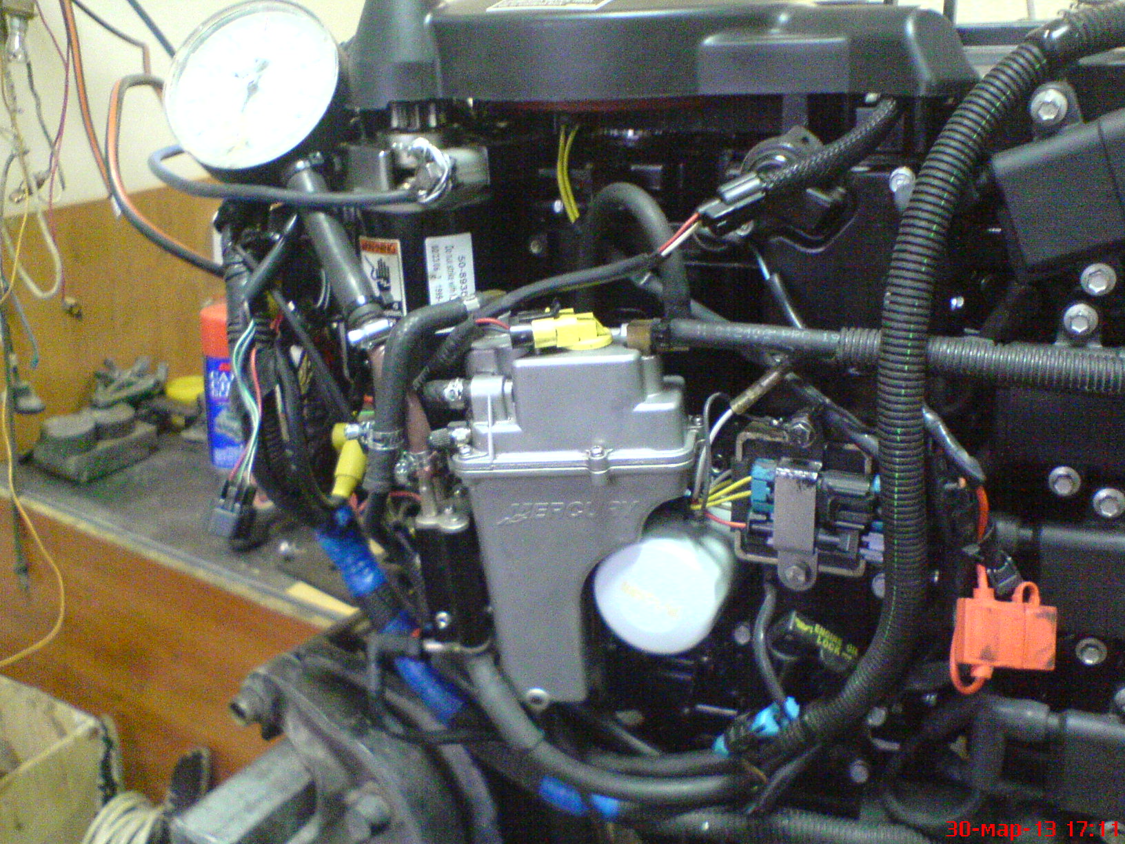

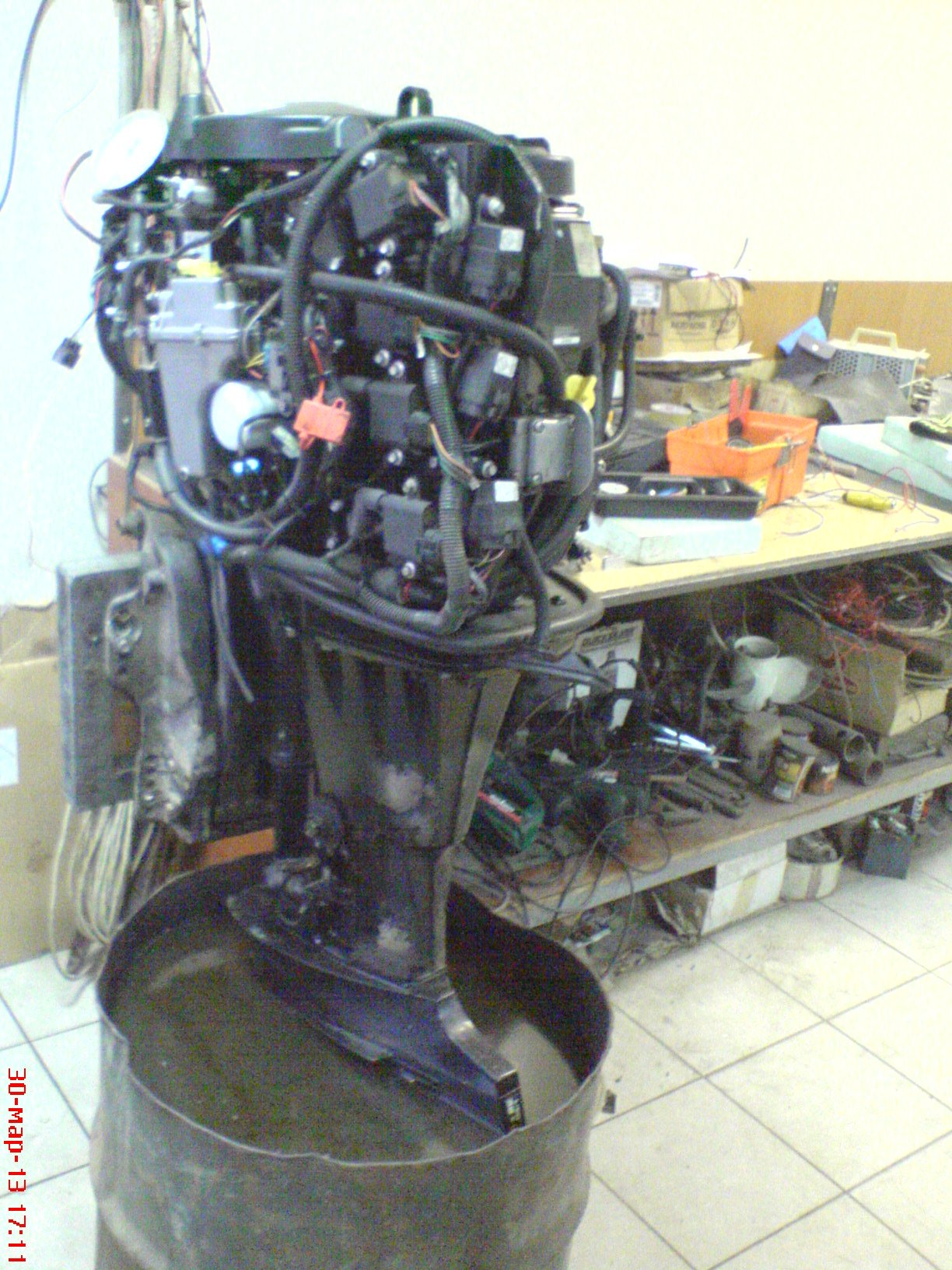

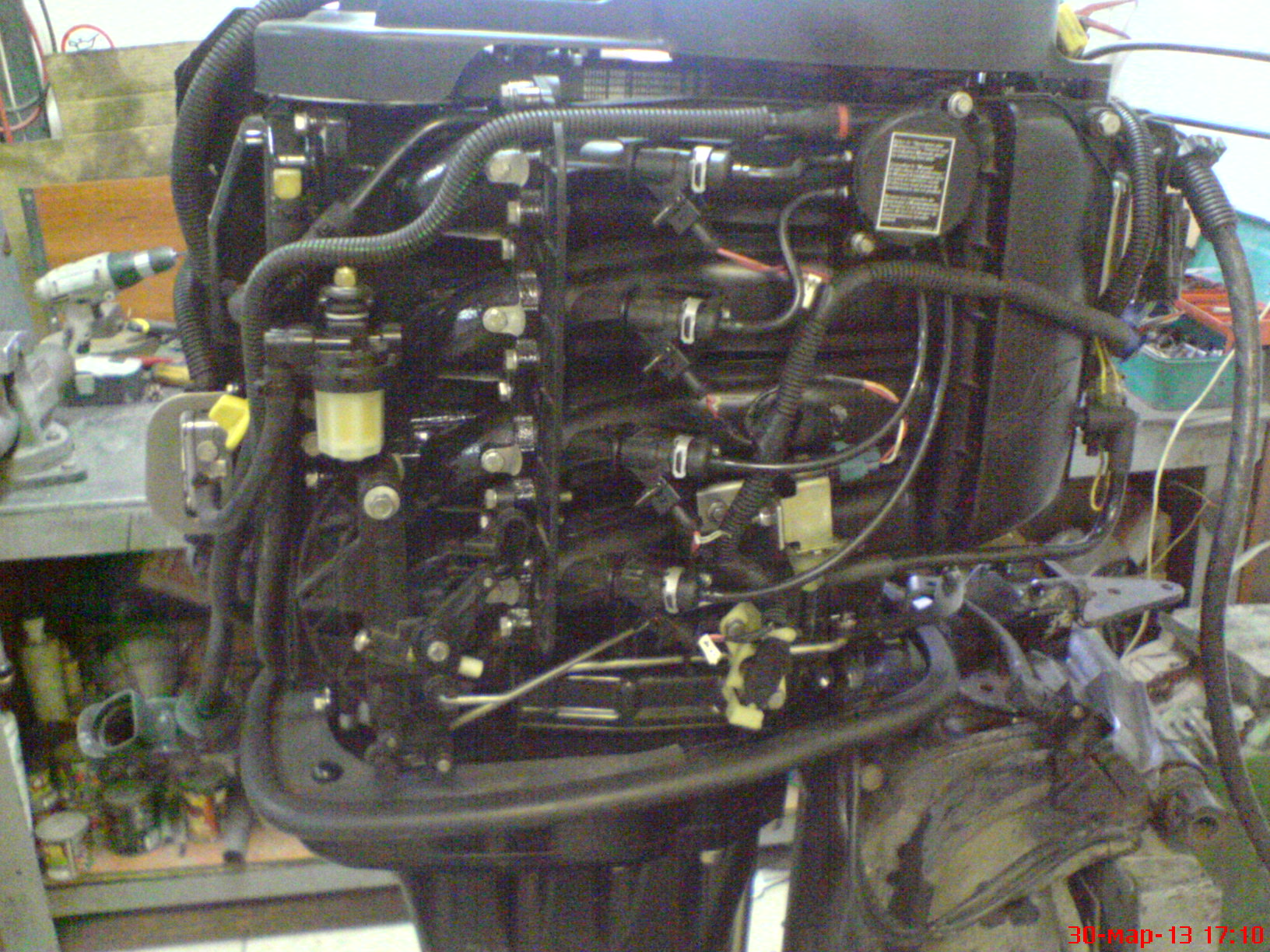

Результат использование присадки для промывки инжектора на Меркурии,закоксовка клапанов компрессия упала 5-6 атмосфер,замена топливного насоса,промывка форсунок.Двигатель работал на А-95 за смену сжигало с 30-40 литров.Кубанец бери качествений бензин не замарачивайся с присадками.
