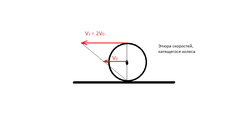

Старий 22.02.2011, 11:59   #48 (permalink)
уже не с нами
Карапь: Амур Merc115
Дописи: 859
Сказал(а) спасибо: 239
Типово Re: Тест на механическую понятливость
Назва:  Эпюра.png
Переглядів: 451
Розмір:  10,4 КБ

Да чего ж вы ещё спорите? Верхняя точка колеса движется со скоростью в два раза большей , чем центр (см. диаграмму). Соответственно верхняя рейка, находящаяся с ней в жёстком контакте (исключая проскальзывание) приобретает ту же скорость - удвоенную и, естественно, за одно и то же время верхняя рейка пройдёт расстояние в два раза большее, чем центр. Это даже не теор.механика, а ср. школа.

Допис від esvesk Переглянути допис
Давайте не будем путать скорость вращения со скоростью прямолинейного движения.
